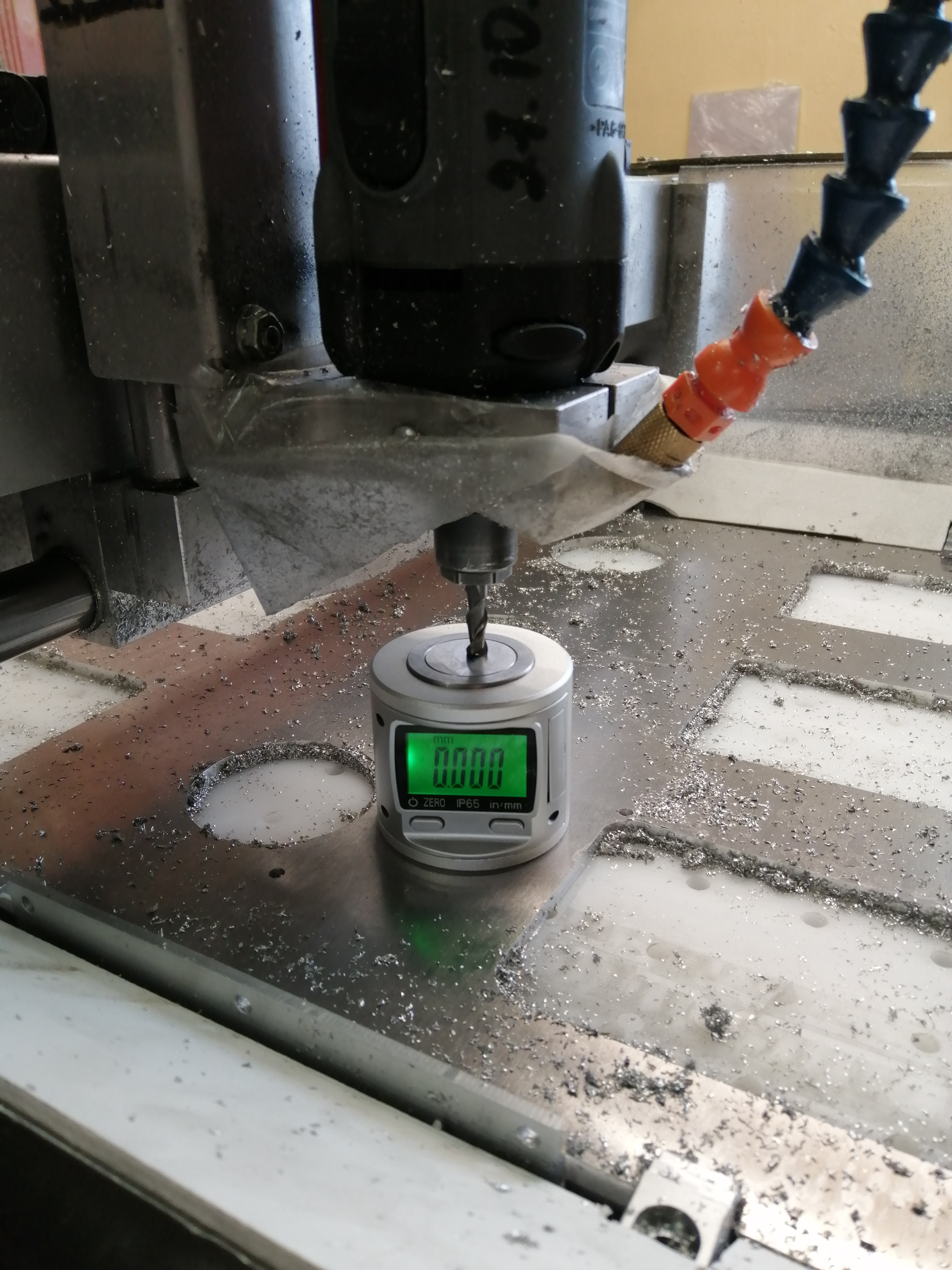

Обзавелся датчиком высоты инструмента, теперь даже не знаю как раньше мог без такого приспособления обходиться
IMG_20211004_104756.jpg (57847 просмотров) <a class='original' href='./download/file.php?id=198749&mode=view' target=_blank>Загрузить оригинал (3.09 МБ)</a>

Интересный датчик высоты. Я так понимаю для 0.000 соответствует четко определенная высота? Дорого такое удовольствие стоит?

А по датчику высоты можно уточнить как работает?Я так понял нужно визуально отслеживать момент касания кнопки ,т.е на расстоянии его использовать не получится?А есть звуковая/световая индикация момента касания?

nevkon писал(а): ↑10 окт 2021, 16:12 Интересный датчик высоты. Я так понимаю для 0.000 соответствует четко определенная высота? Дорого такое удовольствие стоит?
Как я понимаю, высота стандартная для таких датчиков - 50мм нажатом (нулевом) положении контактной плошадки, насколько я смог измерить подручным инструментом, у меня данный датчик 49,96-98мм
Данный датчик обошелся 1600грн или 60у.о.
aftaev писал(а): ↑10 окт 2021, 16:53 Самое интересное, этот цифровой приборчик умеет сам отключаться? После включения его нужно заново калибровать?
Производитель говорит о 5 минутах простоя перед отключением, я не дожидаюсь данного момента отключаю сразу после произведения замеров. В моей недолгой практике при работе в течении дня проводить калибровку не было необходимости, для избежания форс-мажоров включаю калибровочным цилиндром, только на следующий день сбрасывается на заводские настройки.
Kachik писал(а): ↑10 окт 2021, 17:18 А чем механический не удружил? Я уже года 3 юзаю. батарейки опять же менять не надо...
Последнее время используем измерительный инструмент на производстве в основном цифровой, а другая причина, цена не сильно больше от механического 1600грн (60$) против 1400 (53$) за механику.
mfamilie писал(а): ↑10 окт 2021, 19:14 AtlamaS
Итак, алгоритм работы который я использую:
Включаю датчик калибровочным цилиндром (в комплекте не было, изготовлен из хвостовика обломанной фрезы 8мм), если необходимо обнуляю датчик;
Устанавливаю на поверхность и произвожу измерение высоты инструмента, когда инструмент достигает нулевой отметки включается подсветка экрана;
В моем случае вношу корректировку в Mach3, выставляю по Z 50мм;
Отвожу фрезу, убираю и выключаю датчик, запускаю УП.
Я использую датчик на расстоянии 1.5м, цифры видно, то есть - да, визуальный контроль касания
Из замеченного, датчик не всегда реагирует на смешение по Z на 0.01мм, по этому я предполагаю что точность данных датчиков +/- 0.02, для моих потребностей данной точности за глаза.

В моей практике самая долгообрабатываемая деталь та, о которой будет следуйший пост, 4 дня на станке лежала.
Как я выходил с положения:
после выравнивания поверхности плиты(заготовки) это = 0, проверяю высоту Z от стола по датчику, и в моём случае было так 0 - датчика, это 20.15мм по Z от верха детали, от этих данных дальше и пляшу.
Да, датчик сбрасывается, пока данная функция дискомфорта не вызывает.
Ренишоу... да, есть куда расти. Пока я сделал огромный шаг от листика (касания) до измирительного инстумента, а в дальнейшем попробуем изготовить что-то подобное Ренишоу.
Re: Фрезер по алюминию с полем 680х440х160
Добавлено: 11 окт 2021, 20:08
mfamilie
[/quote]
т.е.включается человеческий фактор-оператору нужно какое-то время на реакцию,а фреза продолжает двигаться.Кстати а на какую глубину инструмент может в датчик погружаться?Просто для себя хотел уяснить чем данный датчик лучше/хуже обычной металлической пластины заведённой на шпиндель .Просто в Mach в случае с пластиной можно автоматически обнуляться находясь на расстоянии,что конечно в случае со станком с большим полем удобнее.
