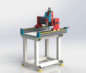

Здравствуйте, уважаемые форумчане.

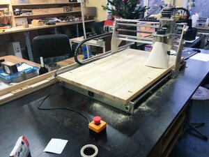

Решил в конце концов приобщиться к форуму, для того чтобы делиться опытом и обращаться за советами.
Год назад задумался об постройке второго станка, так как первый был изготовлен в далеком 2015 году, проработав несколько месяцев, пущен на детали и распродан из-за отсутствия в тот момент перспектив применения.
IMG_20160210_162058.jpg (59932 просмотра) <a class='original' href='./download/file.php?id=198047&mode=view' target=_blank>Загрузить оригинал (2.55 МБ)</a>

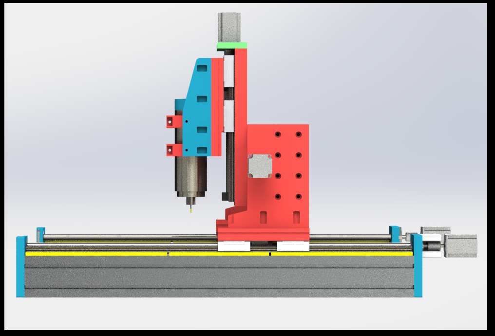

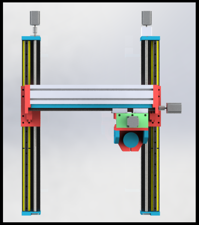

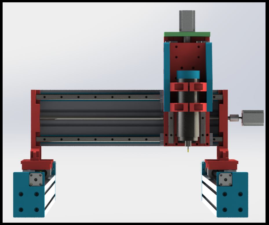

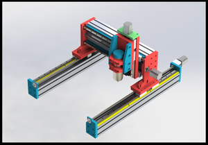

За основу будущего станка взят проект фрезерок по люминю 800х400х170 из профиля уважаемого frezeryga и творчески переработан исходя из моих потребностей, а также исходя из оставшихся комплектующих. В чистоте планирую получить рабочее поле 680х440х160
104554.png (59932 просмотра) <a class='original' href='./download/file.php?id=198048&mode=view' target=_blank>Загрузить оригинал (401.52 КБ)</a>
105314.png (59932 просмотра) <a class='original' href='./download/file.php?id=198049&mode=view' target=_blank>Загрузить оригинал (331.79 КБ)</a>
105752.png (59932 просмотра) <a class='original' href='./download/file.php?id=198050&mode=view' target=_blank>Загрузить оригинал (316.36 КБ)</a>
105924.png (59932 просмотра) <a class='original' href='./download/file.php?id=198051&mode=view' target=_blank>Загрузить оригинал (359.04 КБ)</a>
110106.png (59932 просмотра) <a class='original' href='./download/file.php?id=198052&mode=view' target=_blank>Загрузить оригинал (336.63 КБ)</a>
В изготовлении применяется алюминий Д16Т 30 и 20мм, красный и синий цвет на модели. А также АД31 10мм - желтый цвет.

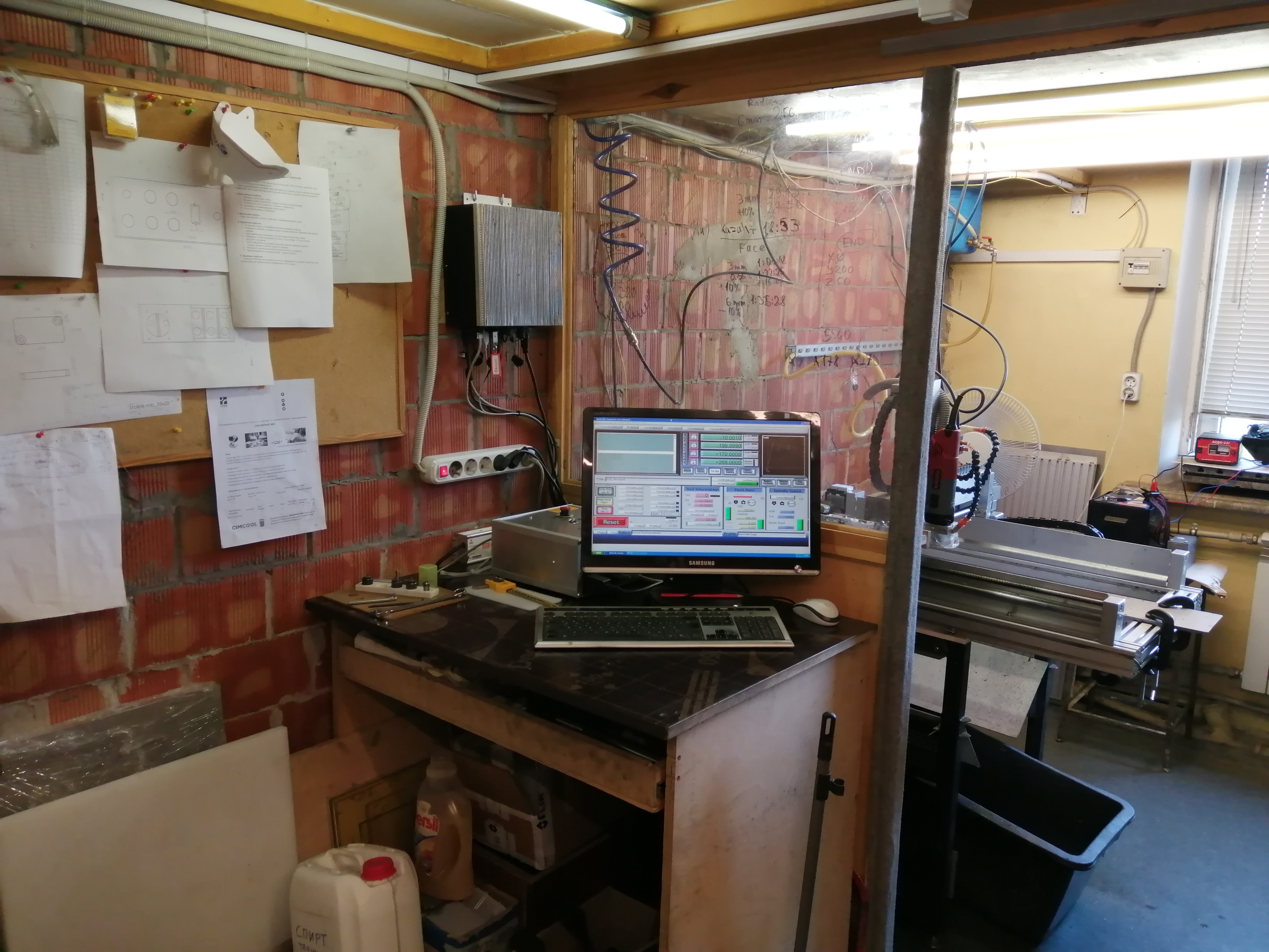

На данный момент почти полностью закончена 3Д модель, осталось провести финальную проверку, закуплено большинство комплектующих и потихоньку делаю фрезеровку деталей в свободное от основной работы время.

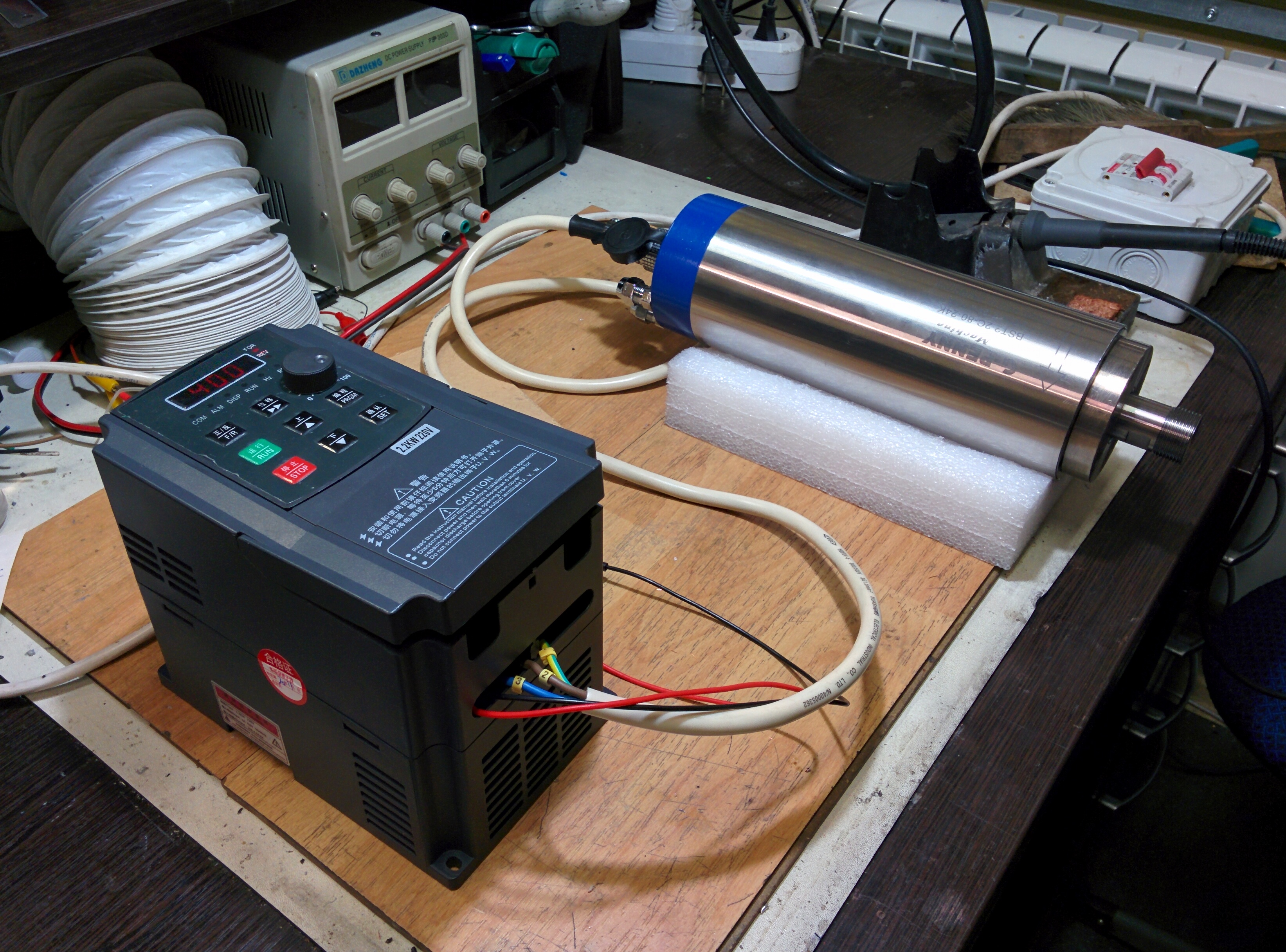

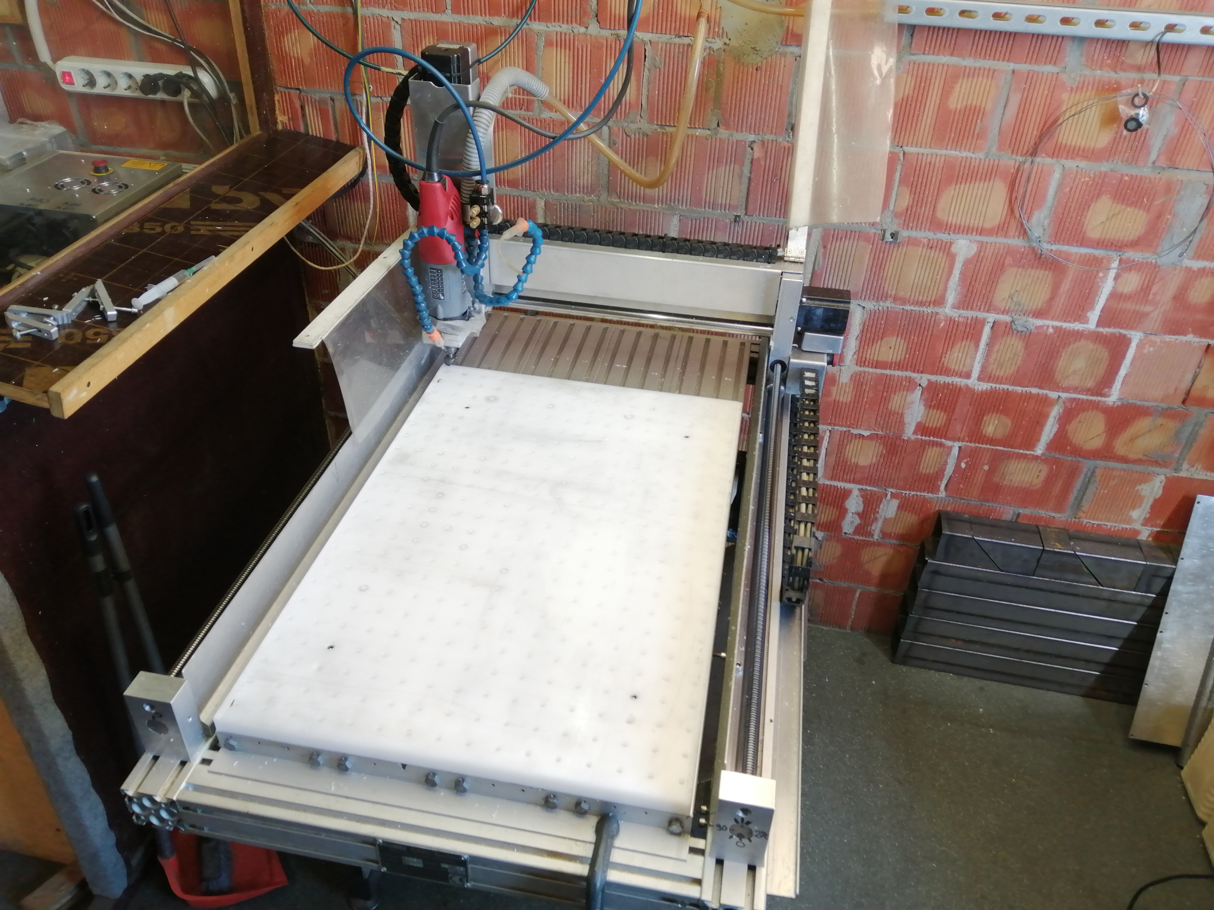

Фрезер который будет выполнять основную работу зовется High-Z S720 от CNC-Step
IMG_20210709_133344.jpg (59932 просмотра) <a class='original' href='./download/file.php?id=198053&mode=view' target=_blank>Загрузить оригинал (3.1 МБ)</a>
IMG_20210821_124745.jpg (59932 просмотра) <a class='original' href='./download/file.php?id=198054&mode=view' target=_blank>Загрузить оригинал (3.39 МБ)</a>

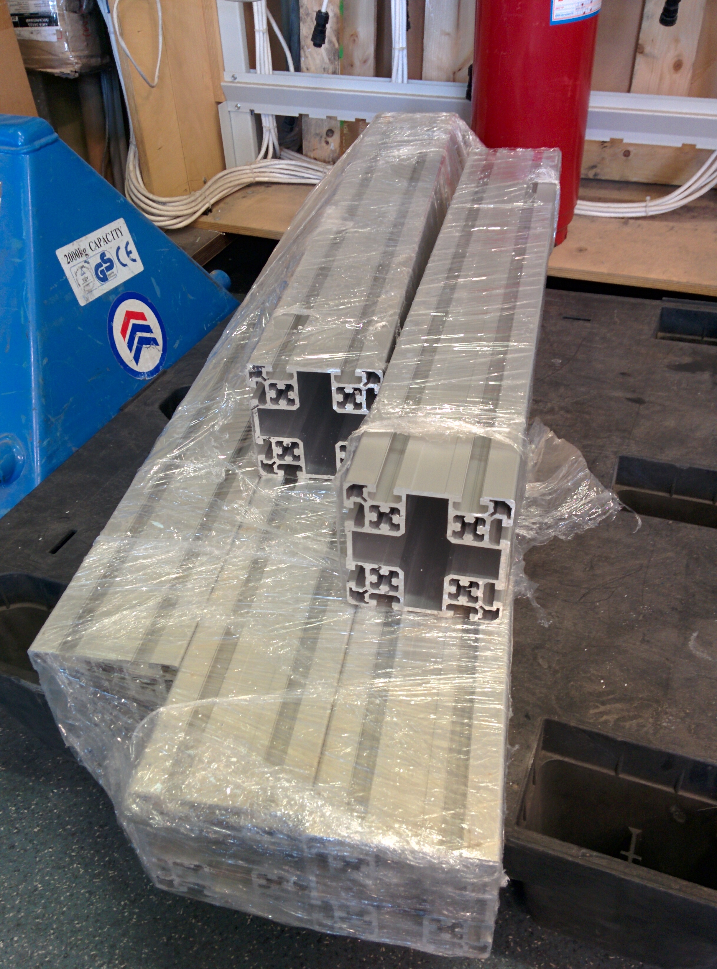

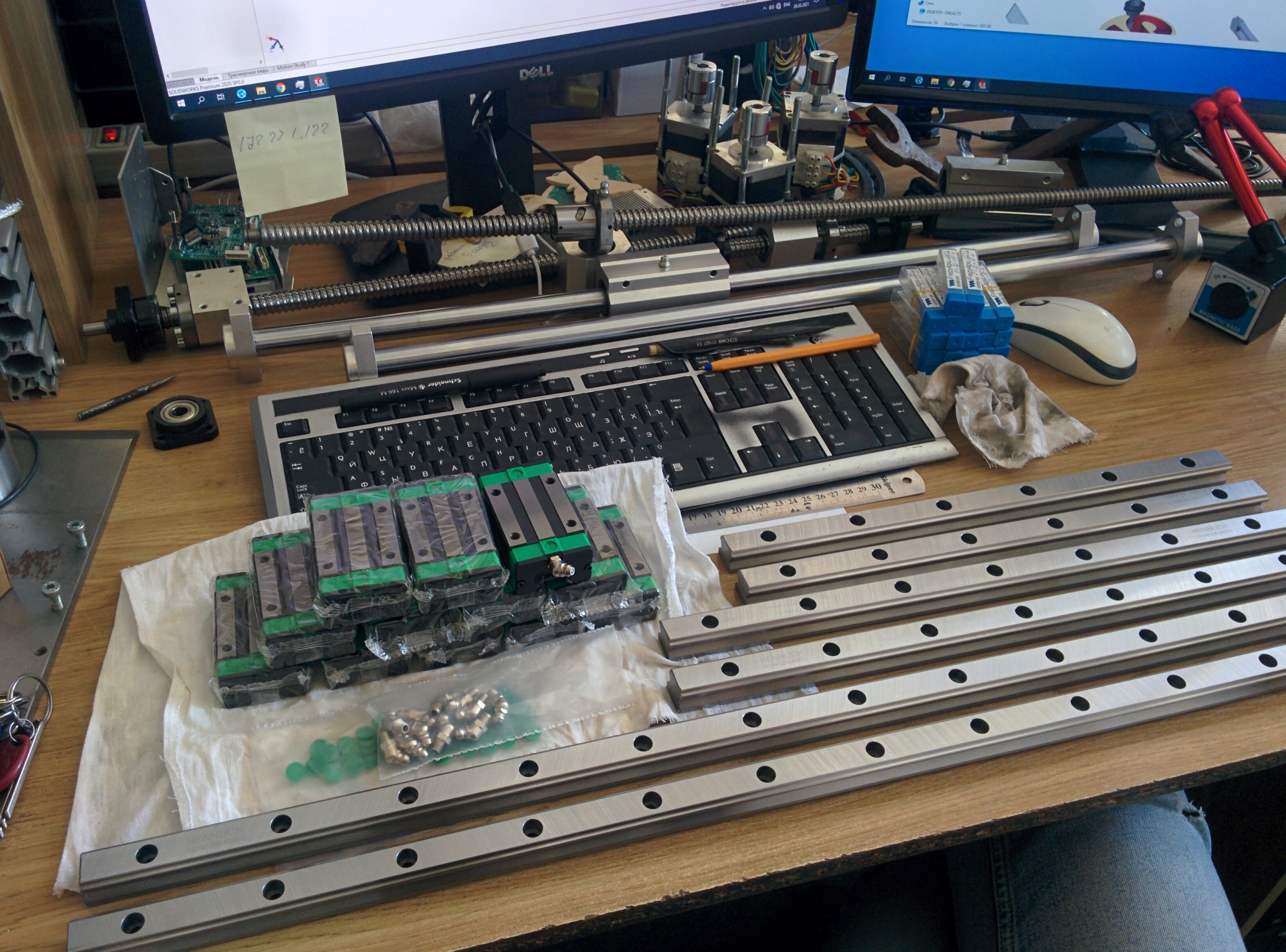

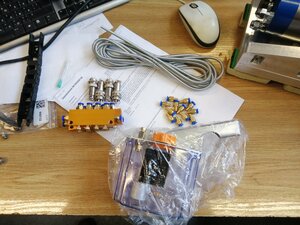

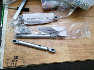

Комплектующие которые куплены
IMG_20201224_163424.jpg (59932 просмотра) <a class='original' href='./download/file.php?id=198055&mode=view' target=_blank>Загрузить оригинал (2.25 МБ)</a>
IMG_20210326_103634.jpg (59932 просмотра) <a class='original' href='./download/file.php?id=198056&mode=view' target=_blank>Загрузить оригинал (2.42 МБ)</a>
IMG_20210407_142827.jpg (59932 просмотра) <a class='original' href='./download/file.php?id=198057&mode=view' target=_blank>Загрузить оригинал (2.2 МБ)</a>

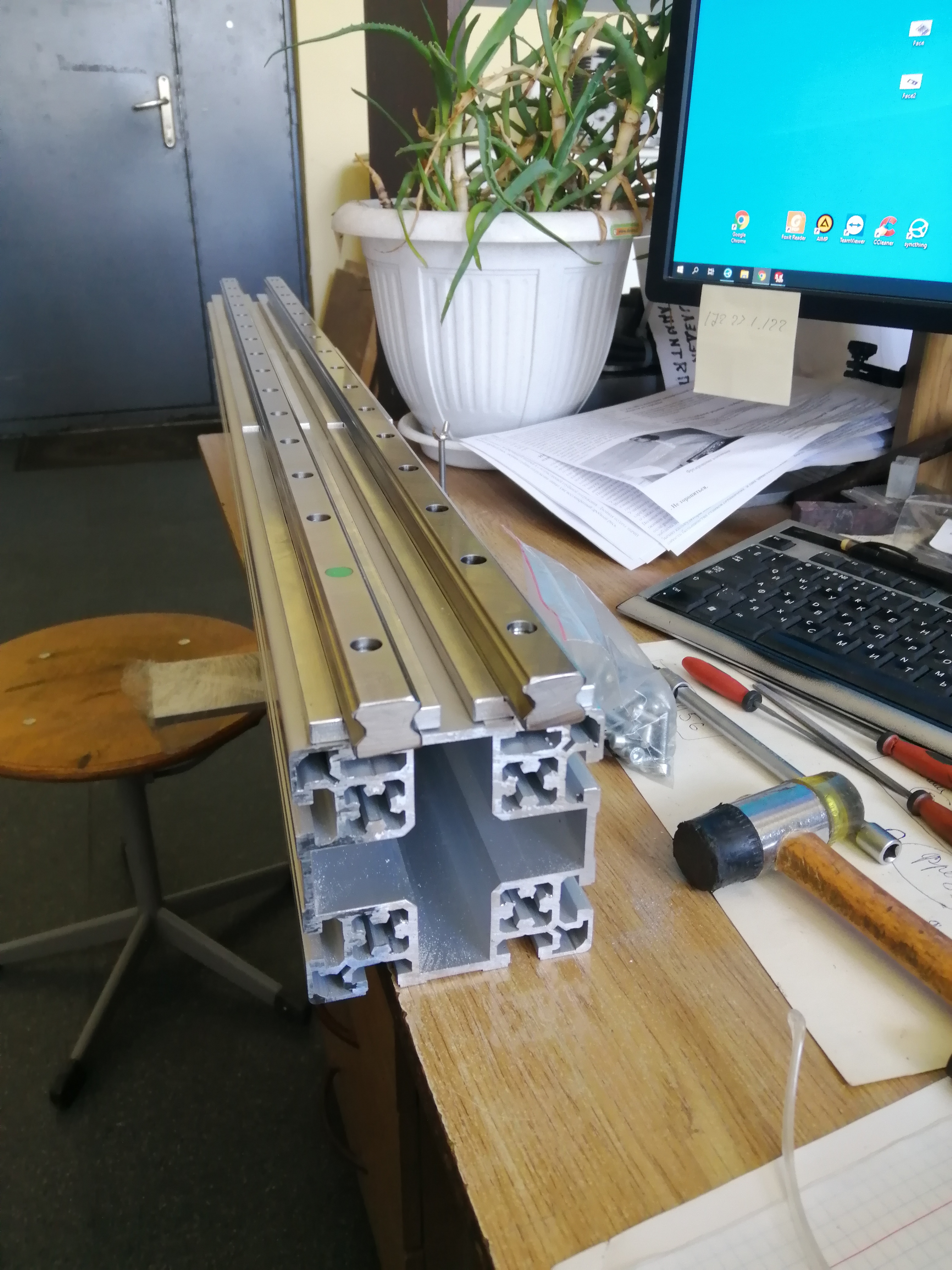

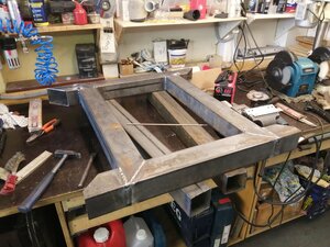

Начата сварка станины, будет выполнена из металла ст3 профиль квадрат 100х3мм, ориентировочный вес основы 70кг. Также предусмотрена возможность заполнить ее песком, это еще +50кг к весу.

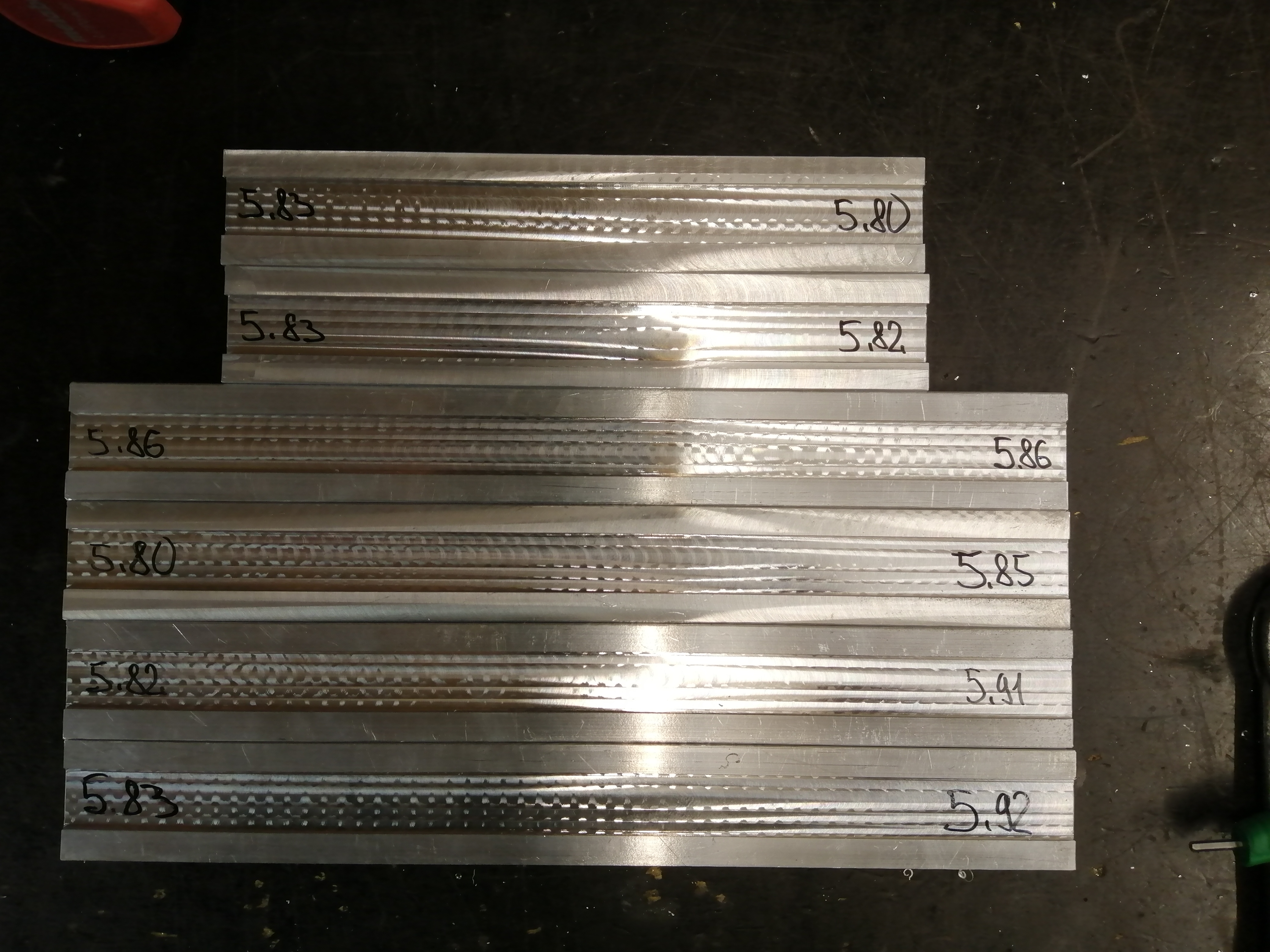

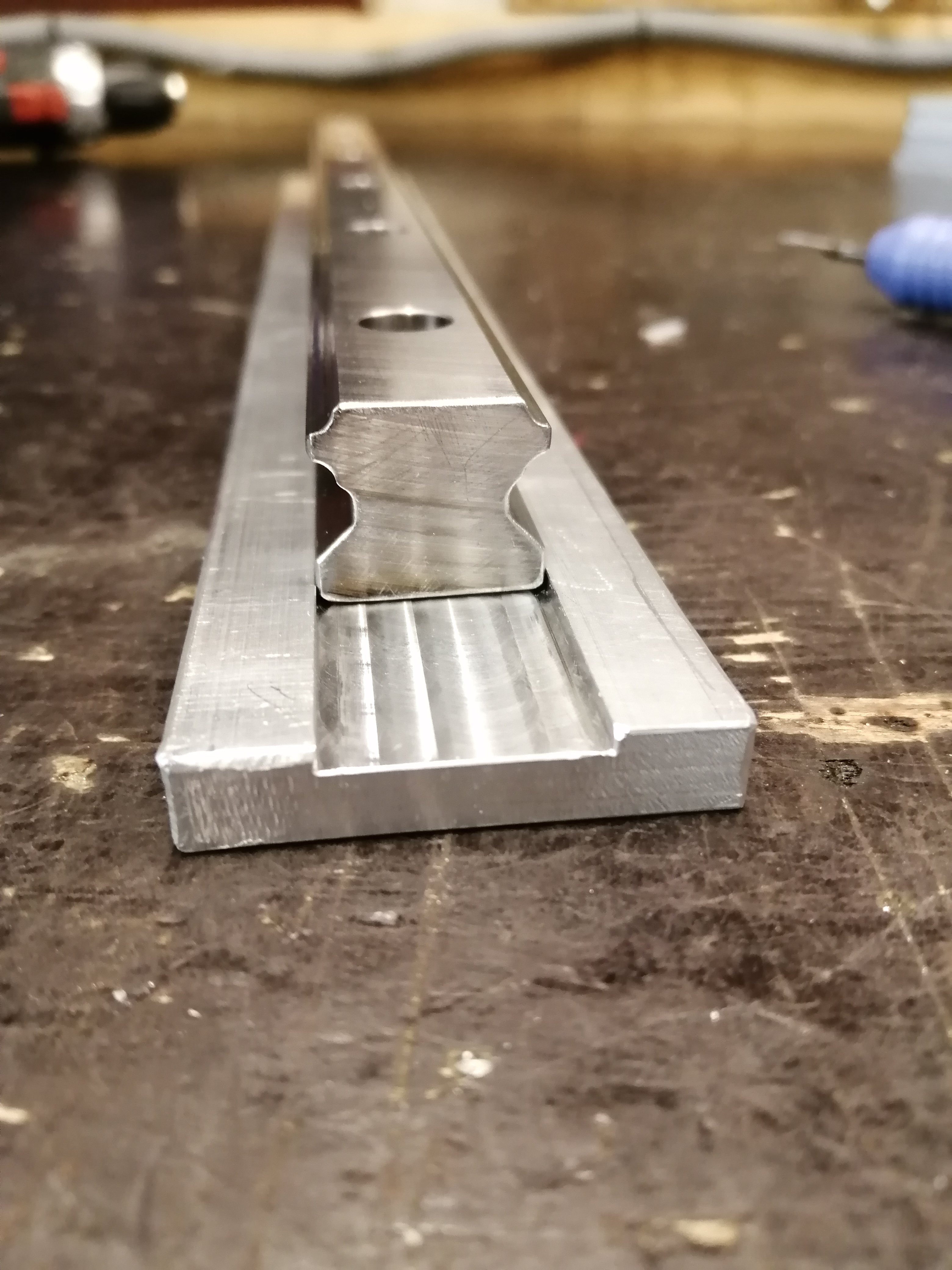

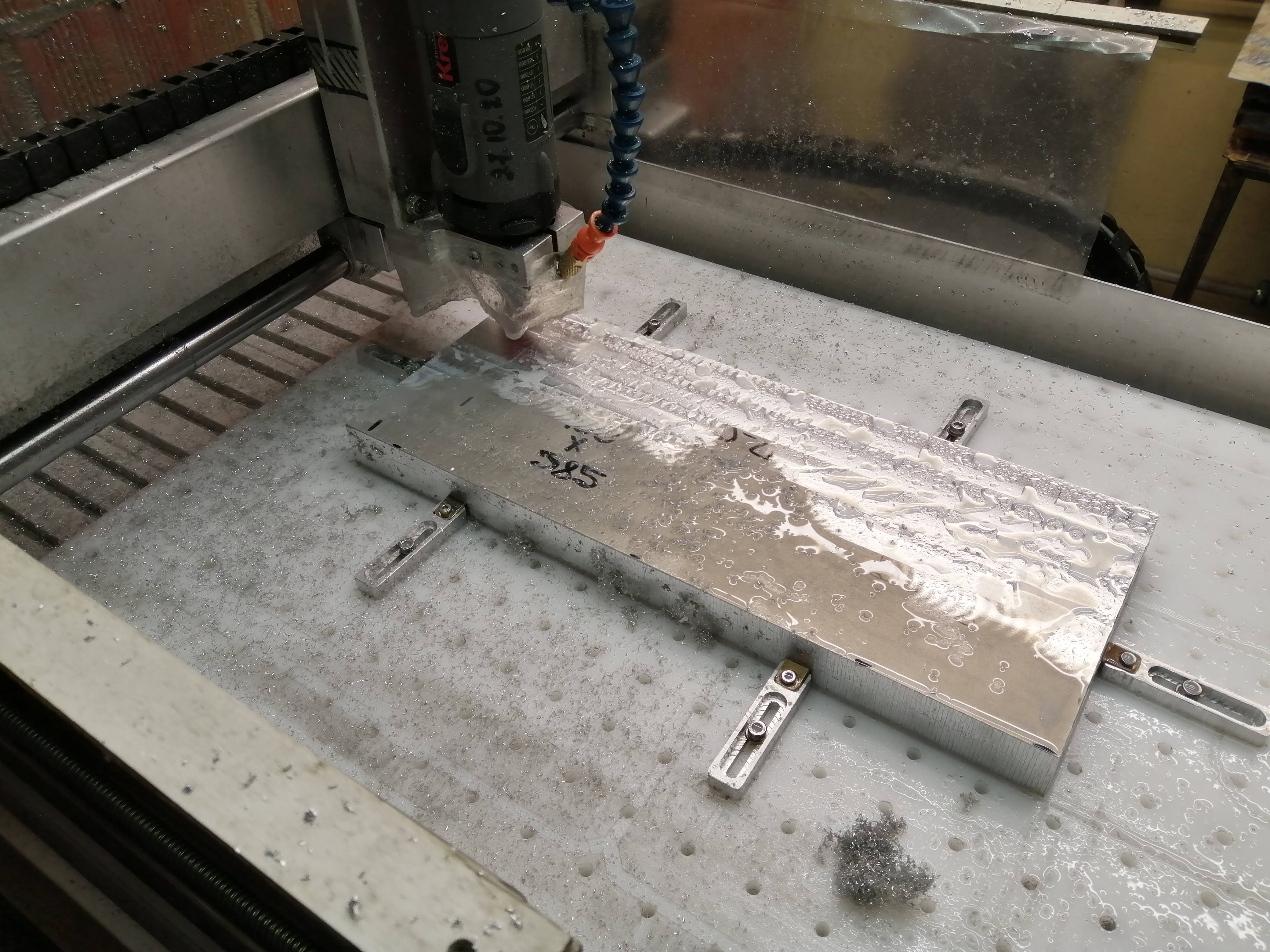

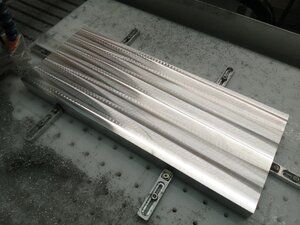

Пример фрезеровки и точности, как оказалось сила прижима детали сильно влияет на точность изготовления по Z
IMG_20210906_141234.jpg (59932 просмотра) <a class='original' href='./download/file.php?id=198059&mode=view' target=_blank>Загрузить оригинал (4.57 МБ)</a>
IMG_20210907_130614.jpg (59932 просмотра) <a class='original' href='./download/file.php?id=198060&mode=view' target=_blank>Загрузить оригинал (2.4 МБ)</a>
IMG_20210907_141119.jpg (59932 просмотра) <a class='original' href='./download/file.php?id=198061&mode=view' target=_blank>Загрузить оригинал (2.59 МБ)</a>
IMG_20210907_163229.jpg (59932 просмотра) <a class='original' href='./download/file.php?id=198062&mode=view' target=_blank>Загрузить оригинал (2.78 МБ)</a>
IMG_20210909_123952.jpg (59932 просмотра) <a class='original' href='./download/file.php?id=198063&mode=view' target=_blank>Загрузить оригинал (2.89 МБ)</a>

Re: Фрезер по алюминию с полем 680х440х160
AtlamaS писал(а): ↑ На данный момент почти полностью закончена 3Д модель
Смущает очень сильный вывес шпинделя и его крепление хомутами за самый хвост... У меня слегка похожий конструктив, но я решил ограничиться высотой 110мм (как раз на повороткой чтоб пройти).
xvovanx писал(а): ↑ как раз на повороткой чтоб пройти
что за поворотка такая миниатюрная?

xvovanx писал(а): ↑ самый хвост
Вроде один хомут по центру, один максимально вверху - при толщине кронштейнов 30мм держать должно, а вылет скорее из-за масштаба : каретки + плита 30мм + расстояние до оси шпинделя и это на фоне остальных размеров

Плохое расположение шпинделя....
Дело даже не в том, что держать не будет, а в том, что получается большой рычаг от точки приложения усилия (фреза) до нижней точки опоры шпиндельной плиты (нижняя каретка)
Плюс еще рычаг этот больше, чем длины шпиндельной плиты.
Мое мнение, что вылет шпинделя, а равно и инструмента вниз надо делать минимальным.

Спасибо за замечания.
В "модели" шпиндель установлен в связке с фрезой 3мм для раскроечных работ и для наглядной демонстрации максимума по Z. В основном планирую работать 6 и 8 фрезой с вылетом из цанги 30-50мм и соответственно шпиндель в рабочем положении будет установлен ближе к цанге.
На данный момент работая на станке с ходом по Z 110мм полностью перекрывает все потребности, а также получается обрабатывать на поворотной оси корпуса 250х250х100мм, толко как всегда иногда не хватает пары см.

Для себя я решил, что если не хватает вылета шпинделя вниз для того, чтобы достать коротким инструментом до поверхности стола (а так и случается как правило, если вылет шпинделя вниз не километровый), то более правильным решением будет поднять заготовку выше.
Как правило, так и получается - при работе с листовыми материалами они все равно крепятся либо на толстый жертвенник, либо на толстый вакуумный стол.
Это позволяет не двигать постоянно шпиндель в хомутах вверх-вниз, кроме того, жесткость всей системы "на фрезе", так сказать, с минимальным вылетом ощутимо увеличивается.

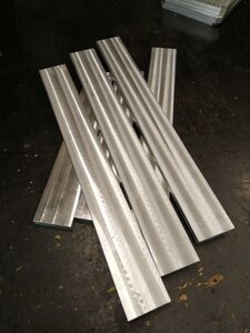

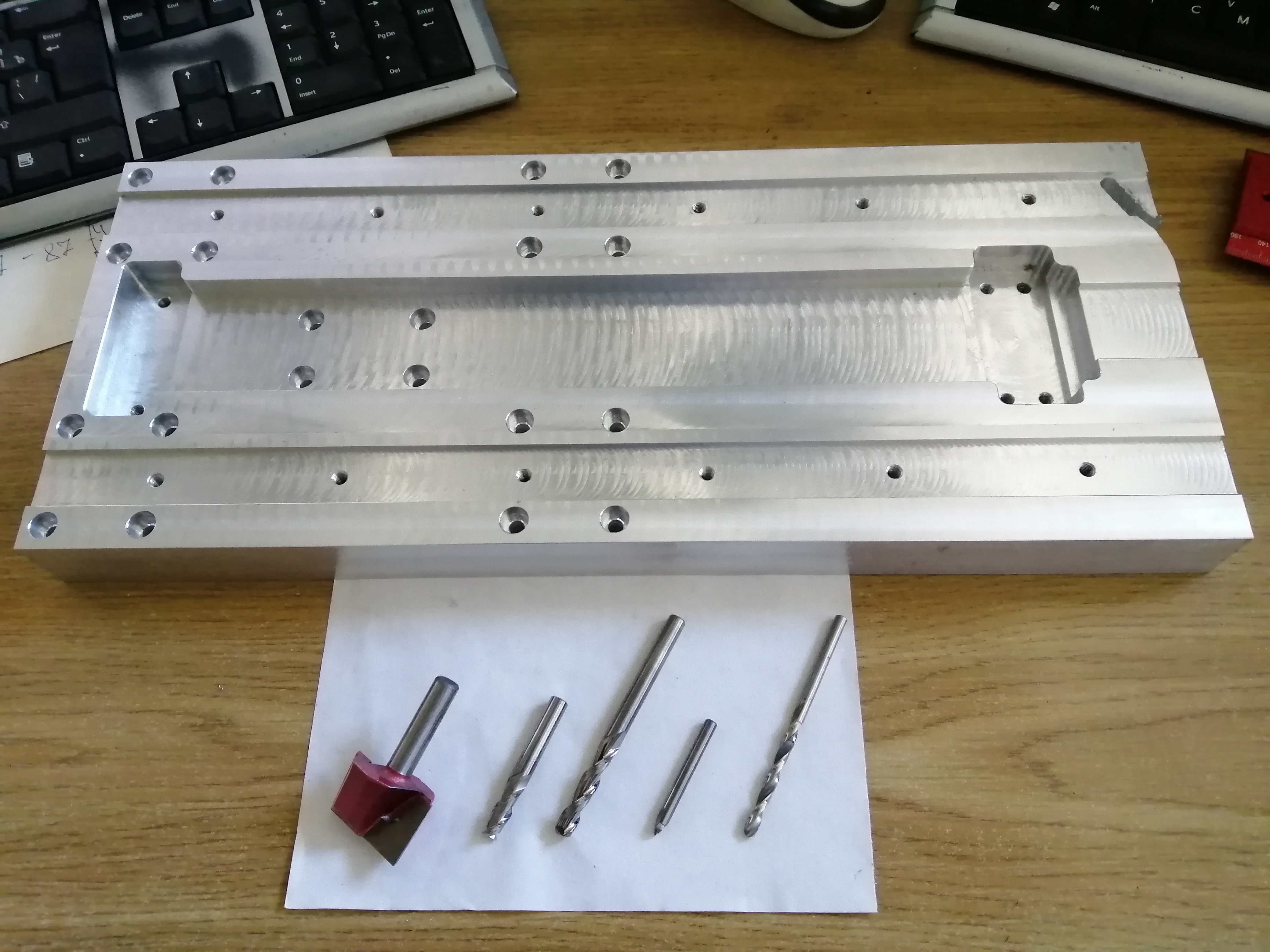

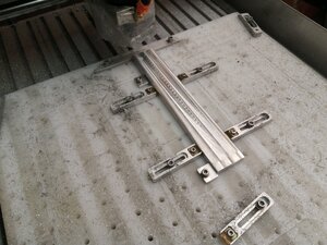

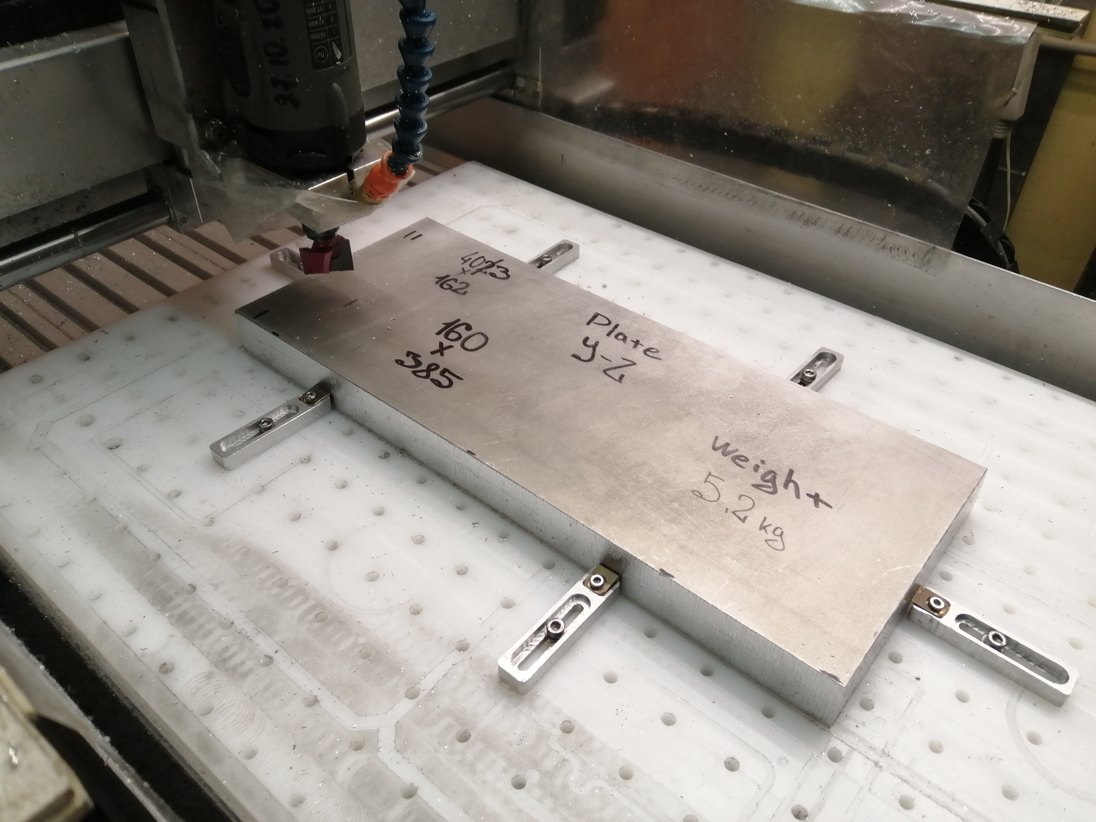

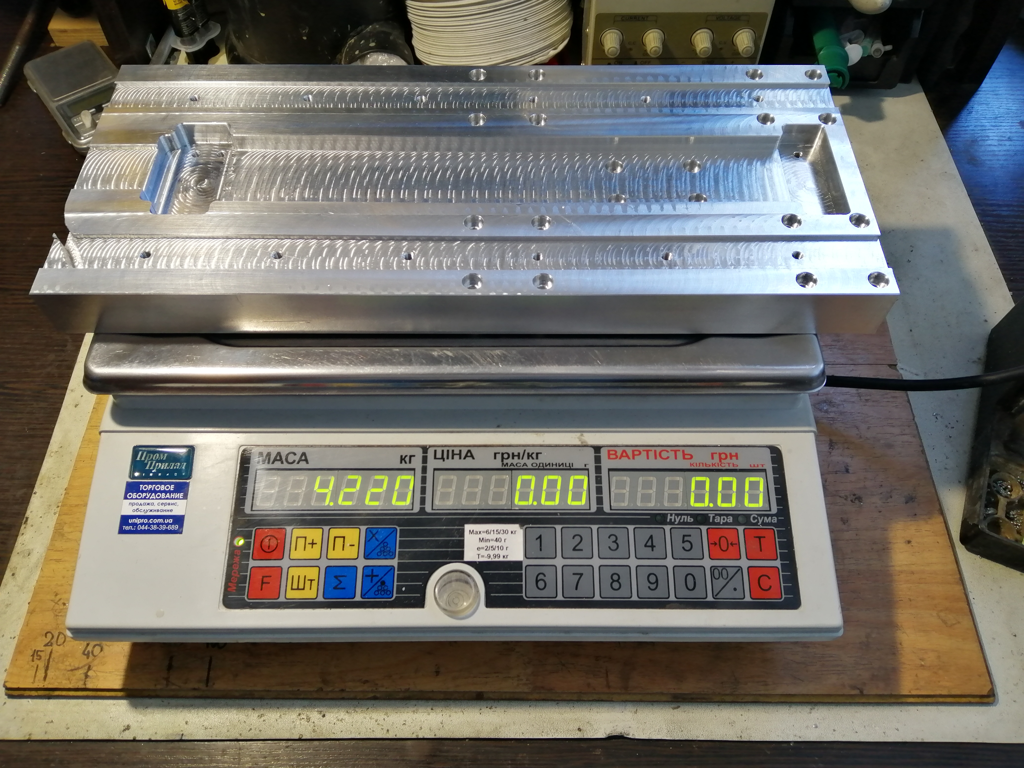

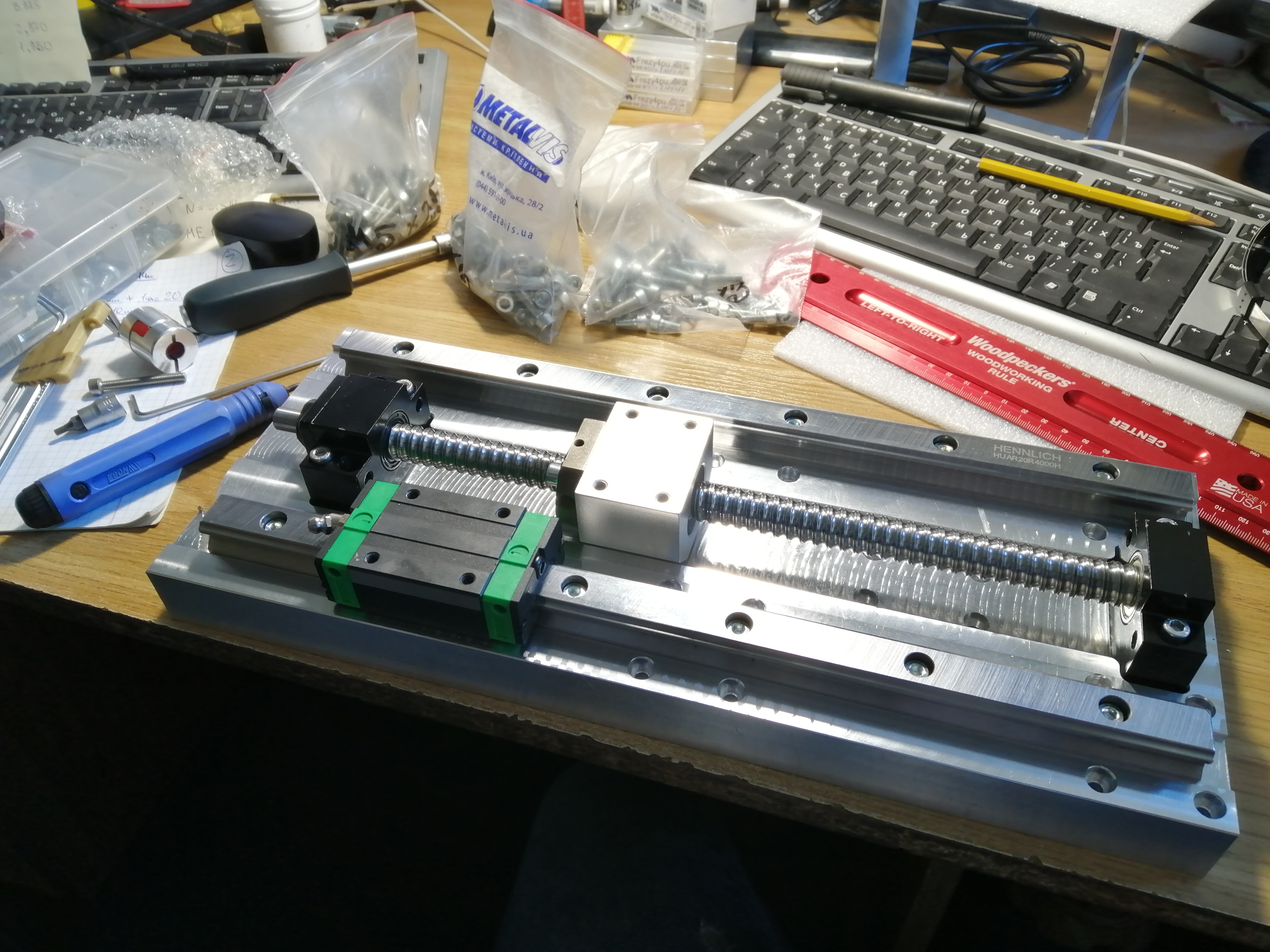

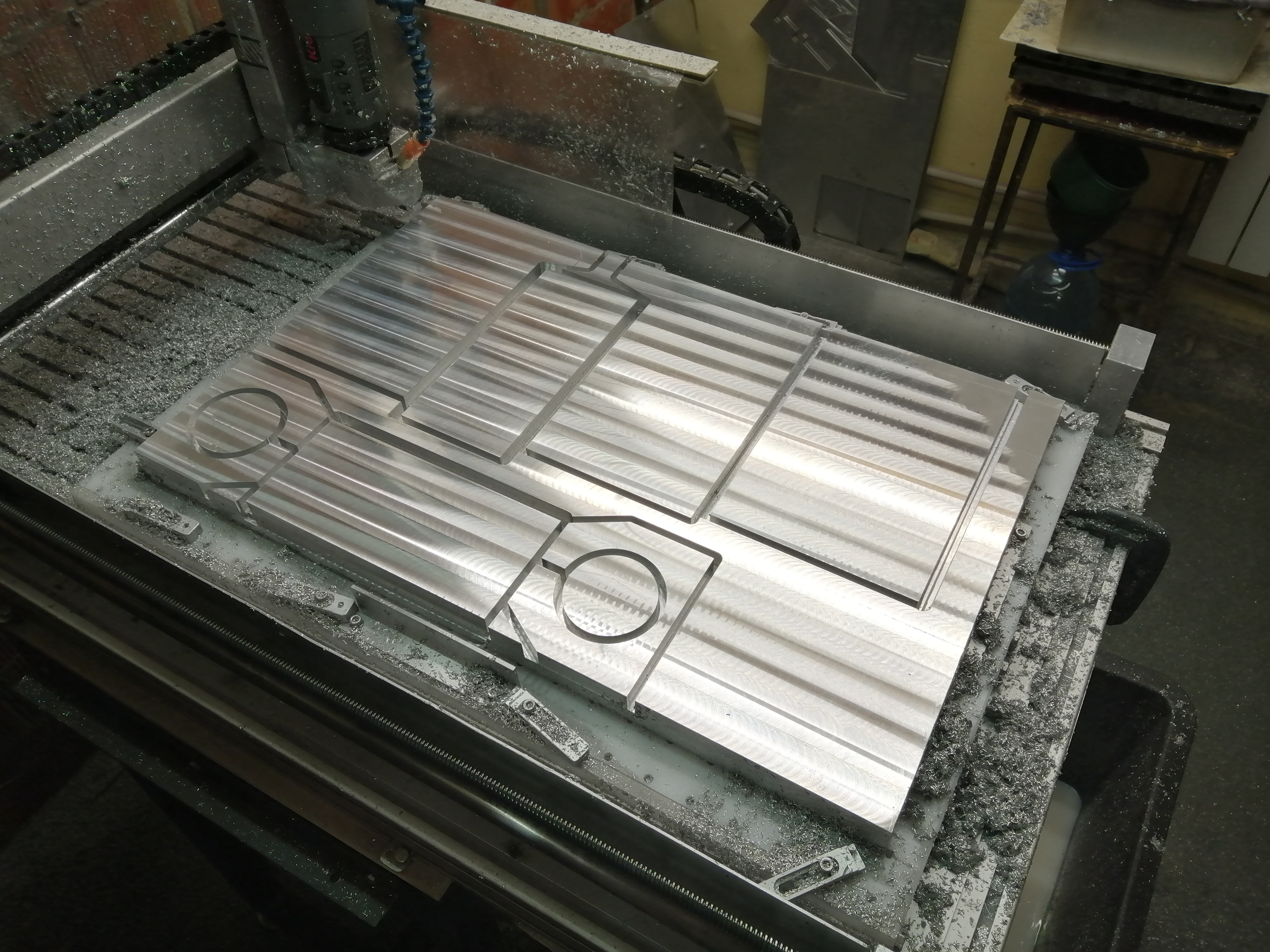

Изготовил переходную пластину Y-Z
IMG_20211001_151715.jpg (57836 просмотров) <a class='original' href='./download/file.php?id=198748&mode=view' target=_blank>Загрузить оригинал (2.83 МБ)</a>
На изготовление данной детали было затрачено 5 часов работы станка, 8 часов работы с моделью (проверка размеров, подготовка и корректировка УП) и 1 час финальной мех. обработки.
Для изготовления детали, заготовку пришлось отпилить от листа Д16 800х400х30мм, так как нет возможности нормально закрепить лист.
Открыл для себя чудеса iMachining и опробовал сверление обычными HSS сверлами.
Подготовка заготовки
IMG_20210930_183936.jpg (57836 просмотров) <a class='original' href='./download/file.php?id=198742&mode=view' target=_blank>Загрузить оригинал (2.77 МБ)</a>
IMG_20210930_190106.jpg (57836 просмотров) <a class='original' href='./download/file.php?id=198743&mode=view' target=_blank>Загрузить оригинал (3.78 МБ)</a>
IMG_20210930_191334.jpg (57836 просмотров) <a class='original' href='./download/file.php?id=198744&mode=view' target=_blank>Загрузить оригинал (3.11 МБ)</a>
Изготовление самой детали
IMG_20210930_215034.jpg (57836 просмотров) <a class='original' href='./download/file.php?id=198745&mode=view' target=_blank>Загрузить оригинал (6.02 МБ)</a>

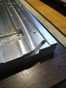

Последствие неудачно закрепленной детали, фреза осталась целая, результат:
IMG_20211001_145149.jpg (57836 просмотров) <a class='original' href='./download/file.php?id=198747&mode=view' target=_blank>Загрузить оригинал (3.32 МБ)</a>

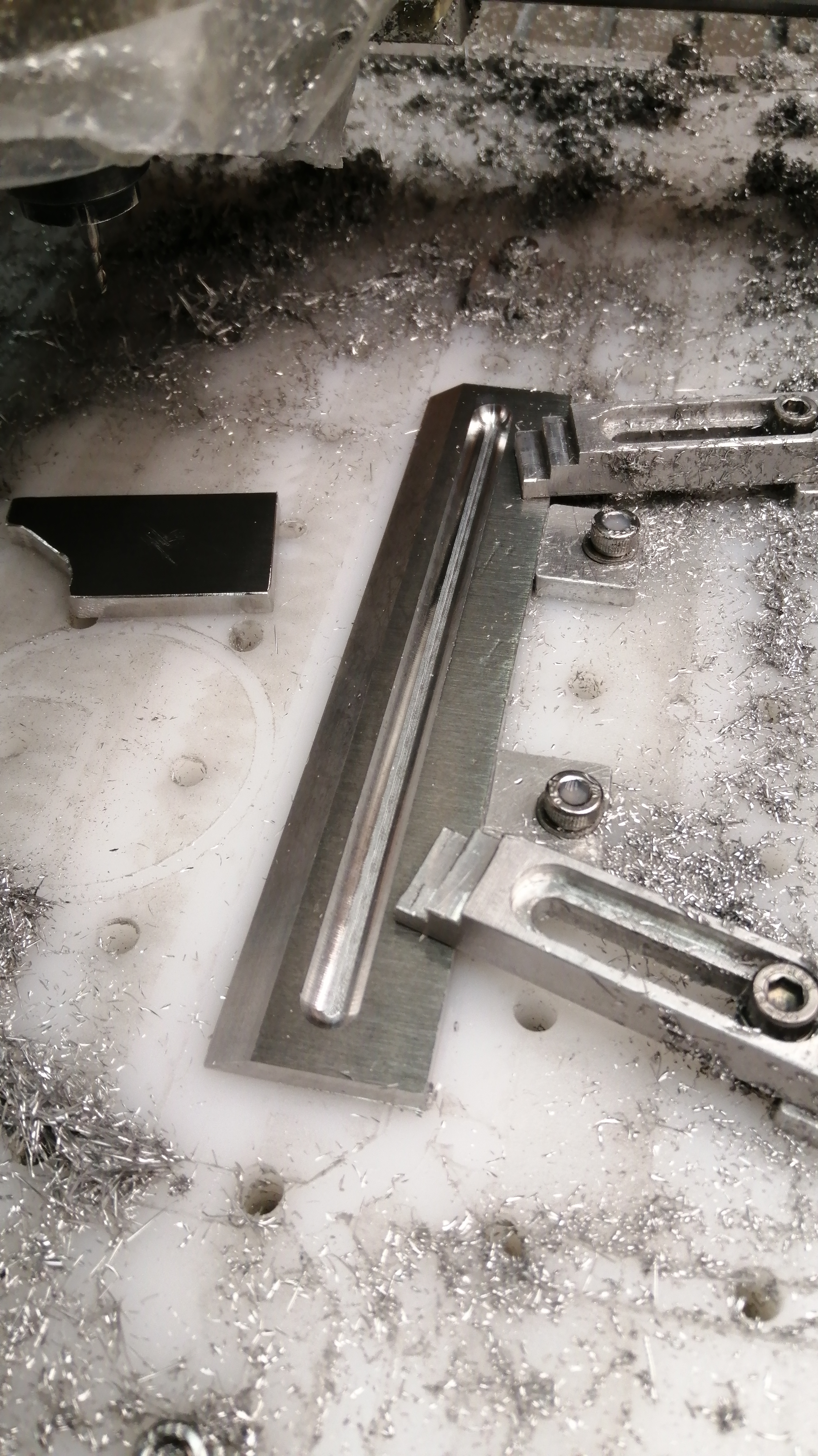

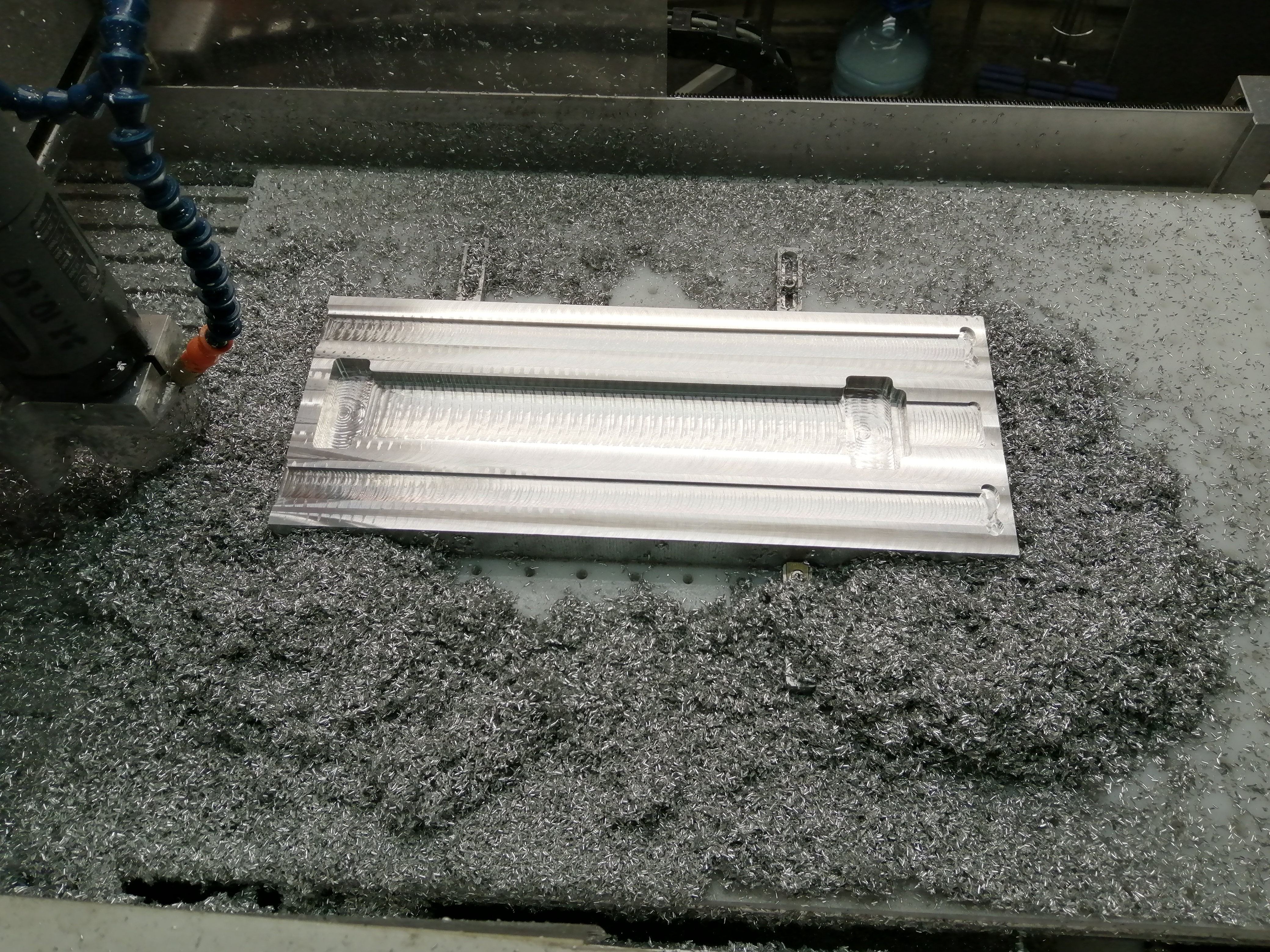

Готовая деталь 4.2кг, заготовка 5.2кг, 1кг в стужку
IMG_20211001_144828.jpg (57836 просмотров) <a class='original' href='./download/file.php?id=198746&mode=view' target=_blank>Загрузить оригинал (3.37 МБ)</a>
Для изготовления были использованы:
фасонная фреза 30мм - для выравнивания поверхности
Концевая фреза 6х16мм - iMachining
Концевая фреза 6х30мм - торцевание заготовки
Фасочная фреза 4мм - для фаски
Сверло обычное HSS 4мм - сверление на всю глубину, станку не хватает жесткости, нужно играться режимами может и получиться в дальнейшем сверлить

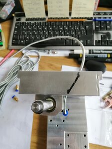

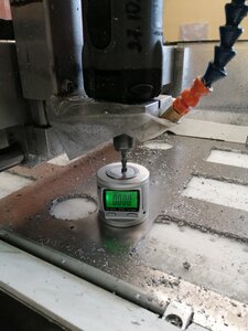

Обзавелся датчиком высоты инструмента, теперь даже не знаю как раньше мог без такого приспособления обходиться
IMG_20211004_104756.jpg (57836 просмотров) <a class='original' href='./download/file.php?id=198749&mode=view' target=_blank>Загрузить оригинал (3.09 МБ)</a>
И заготовка на будущий пост:
IMG_20211006_193330.jpg (57836 просмотров) <a class='original' href='./download/file.php?id=198751&mode=view' target=_blank>Загрузить оригинал (3.57 МБ)</a>
Сообщения: 2098
Интересный датчик высоты. Я так понимаю для 0.000 соответствует четко определенная высота? Дорого такое удовольствие стоит?
nevkon писал(а): ↑ Дорого такое удовольствие стоит?
https://aliexpress.ru/item/32962731896. ... 67b2b9O4r8
Самое интересное, этот цифровой приборчик умеет сам отключаться? После включения его нужно заново калибровать?

Сообщение Kachik »
А чем механический не удружил? Я уже года 3 юзаю. батарейки опять же менять не надо...

Сообщение knifemaker »
aftaev писал(а): ↑10 окт 2021, 16:53
у него мозги как у штангенциркуля: умеет отключаться, включается при нажатии, есть кнопка обнуления.
мой экземпляр имеет повторяемость показаний до сотки, но с самими показаниями врет на определенном диапазоне измерений.
т.е. для выставления инструмента на высоту предыдущего пользовать хорошо и удобно, а для замеров реального смещения не подходит.
knifemaker писал(а): ↑ у него мозги как у штангенциркуля: умеет отключаться, включается при нажатии, есть кнопка обнуления.
У меня стрелочный, механика. Калибруется так: сверху на пятак давим до упора ровным цилиндром(который идет в комплекте). Выставляем на индикаторе 0. Это равняется высоте 50мм.

А по датчику высоты можно уточнить как работает?Я так понял нужно визуально отслеживать момент касания кнопки ,т.е на расстоянии его использовать не получится?А есть звуковая/световая индикация момента касания?
AtlamaS
Сообщения: 18
Зарегистрирован: 13 фев 2021, 10:09
Репутация: 13
Откуда: Киев
Сообщение AtlamaS »
nevkon писал(а): ↑10 окт 2021, 16:12 Интересный датчик высоты. Я так понимаю для 0.000 соответствует четко определенная высота? Дорого такое удовольствие стоит?
Как я понимаю, высота стандартная для таких датчиков - 50мм нажатом (нулевом) положении контактной плошадки, насколько я смог измерить подручным инструментом, у меня данный датчик 49,96-98мм
Данный датчик обошелся 1600грн или 60у.о.
aftaev писал(а): ↑10 окт 2021, 16:53 Самое интересное, этот цифровой приборчик умеет сам отключаться? После включения его нужно заново калибровать?
Производитель говорит о 5 минутах простоя перед отключением, я не дожидаюсь данного момента отключаю сразу после произведения замеров. В моей недолгой практике при работе в течении дня проводить калибровку не было необходимости, для избежания форс-мажоров включаю калибровочным цилиндром, только на следующий день сбрасывается на заводские настройки.
Kachik писал(а): ↑10 окт 2021, 17:18 А чем механический не удружил? Я уже года 3 юзаю. батарейки опять же менять не надо...
Последнее время используем измерительный инструмент на производстве в основном цифровой, а другая причина, цена не сильно больше от механического 1600грн (60$) против 1400 (53$) за механику.
mfamilie писал(а): ↑10 окт 2021, 19:14 AtlamaS
Итак, алгоритм работы который я использую:
Включаю датчик калибровочным цилиндром (в комплекте не было, изготовлен из хвостовика обломанной фрезы 8мм), если необходимо обнуляю датчик;
Устанавливаю на поверхность и произвожу измерение высоты инструмента, когда инструмент достигает нулевой отметки включается подсветка экрана;
В моем случае вношу корректировку в Mach3, выставляю по Z 50мм;
Отвожу фрезу, убираю и выключаю датчик, запускаю УП.
Я использую датчик на расстоянии 1.5м, цифры видно, то есть - да, визуальный контроль касания
Из замеченного, датчик не всегда реагирует на смешение по Z на 0.01мм, по этому я предполагаю что точность данных датчиков +/- 0.02, для моих потребностей данной точности за глаза.

Деталь закреплена. Поверхность торцанули = 0 заготовки. Бывают такие детали у которых нужно содрать весь верх, а значит некуда потом ставить датчик на заготовку. Поэтому датчик длины устанавливается на столе. После торцовки дотрагиваюсь до датчика, устанавливаю ноль на индикаторе поворотом шкалы. Если за день не успел закончить обработку детали, то на след. день механический датчик не сбросится в заводские настройки.
AtlamaS писал(а): ↑ Пример работы где данный датчик экономит кучу времени и нервов.
6 типов инструментов:
6мм концевая - торцевание и черновая выборка;
6мм радиусная - выборка паза;
30мм фасонная 130° - спуск;
2мм концевая - отверстия (на фото нет);
4мм фасочная - фаски (на фото нет);
3.175 гравер - гравировка разметки (на фото нет).
В Mach3 можно настроить так, что после смены инструмента, он будет ехать на датчик длины инструмента и сам все замерять. Датчик нужен типа Ренишоу ;)
AtlamaS
Сообщения: 18
Репутация: 13
Откуда: Киев
Сообщение AtlamaS »
В моей практике самая долгообрабатываемая деталь та, о которой будет следуйший пост, 4 дня на станке лежала.
Как я выходил с положения:
после выравнивания поверхности плиты(заготовки) это = 0, проверяю высоту Z от стола по датчику, и в моём случае было так 0 - датчика, это 20.15мм по Z от верха детали, от этих данных дальше и пляшу.
Да, датчик сбрасывается, пока данная функция дискомфорта не вызывает.
Ренишоу... да, есть куда расти. Пока я сделал огромный шаг от листика (касания) до измирительного инстумента, а в дальнейшем попробуем изготовить что-то подобное Ренишоу.
[/quote]
т.е.включается человеческий фактор-оператору нужно какое-то время на реакцию,а фреза продолжает двигаться.Кстати а на какую глубину инструмент может в датчик погружаться?Просто для себя хотел уяснить чем данный датчик лучше/хуже обычной металлической пластины заведённой на шпиндель .Просто в Mach в случае с пластиной можно автоматически обнуляться находясь на расстоянии,что конечно в случае со станком с большим полем удобнее.
