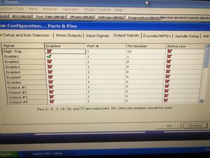

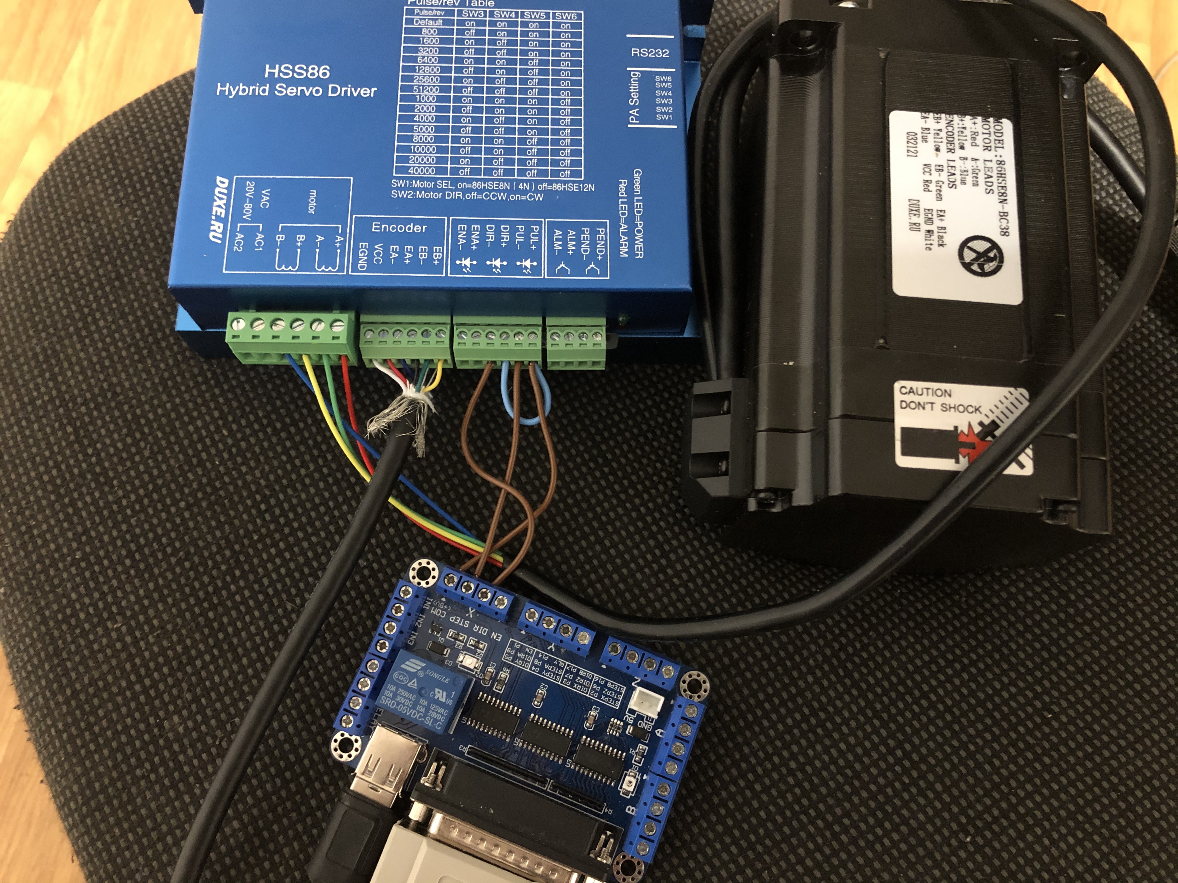

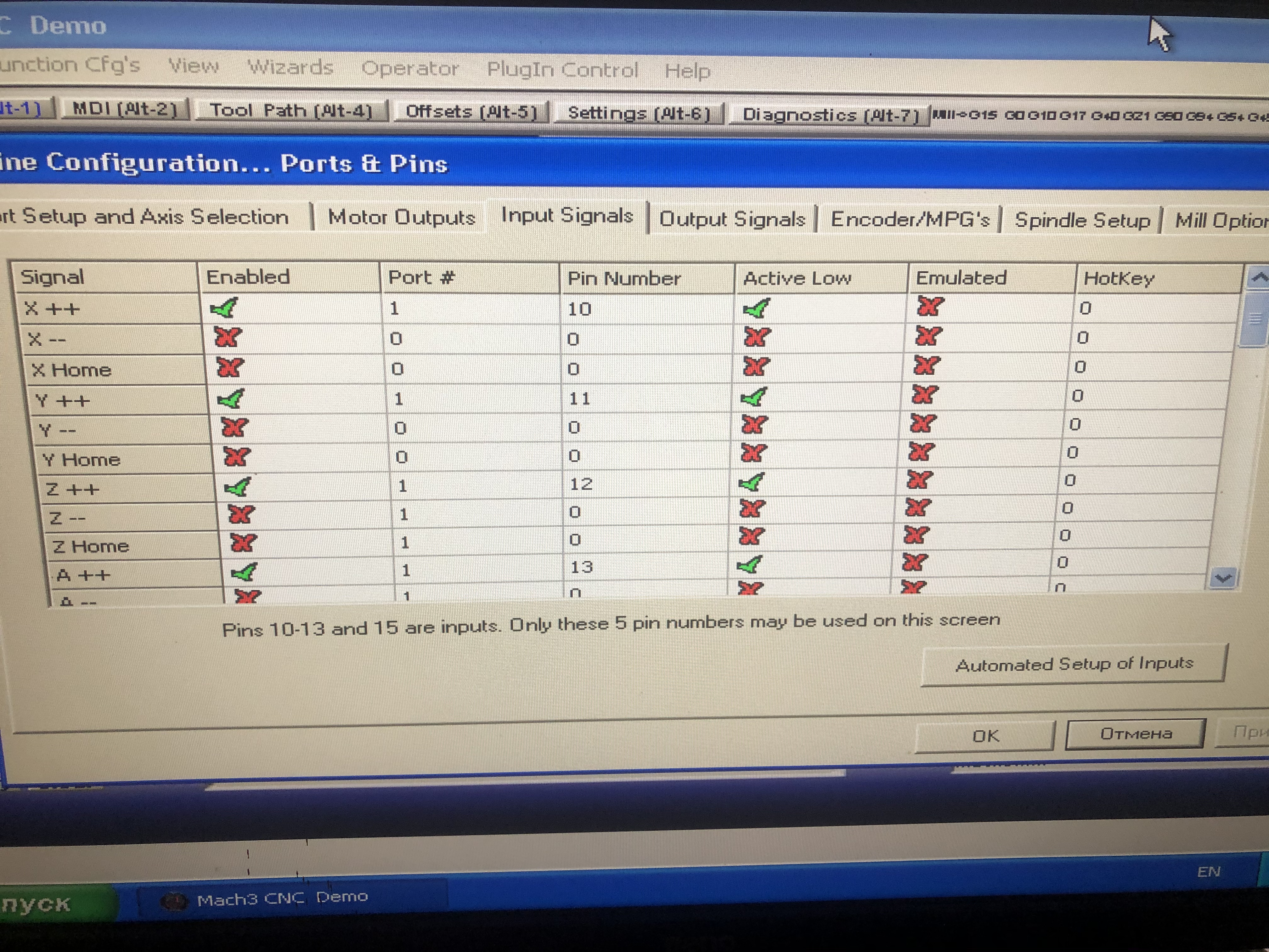

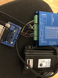

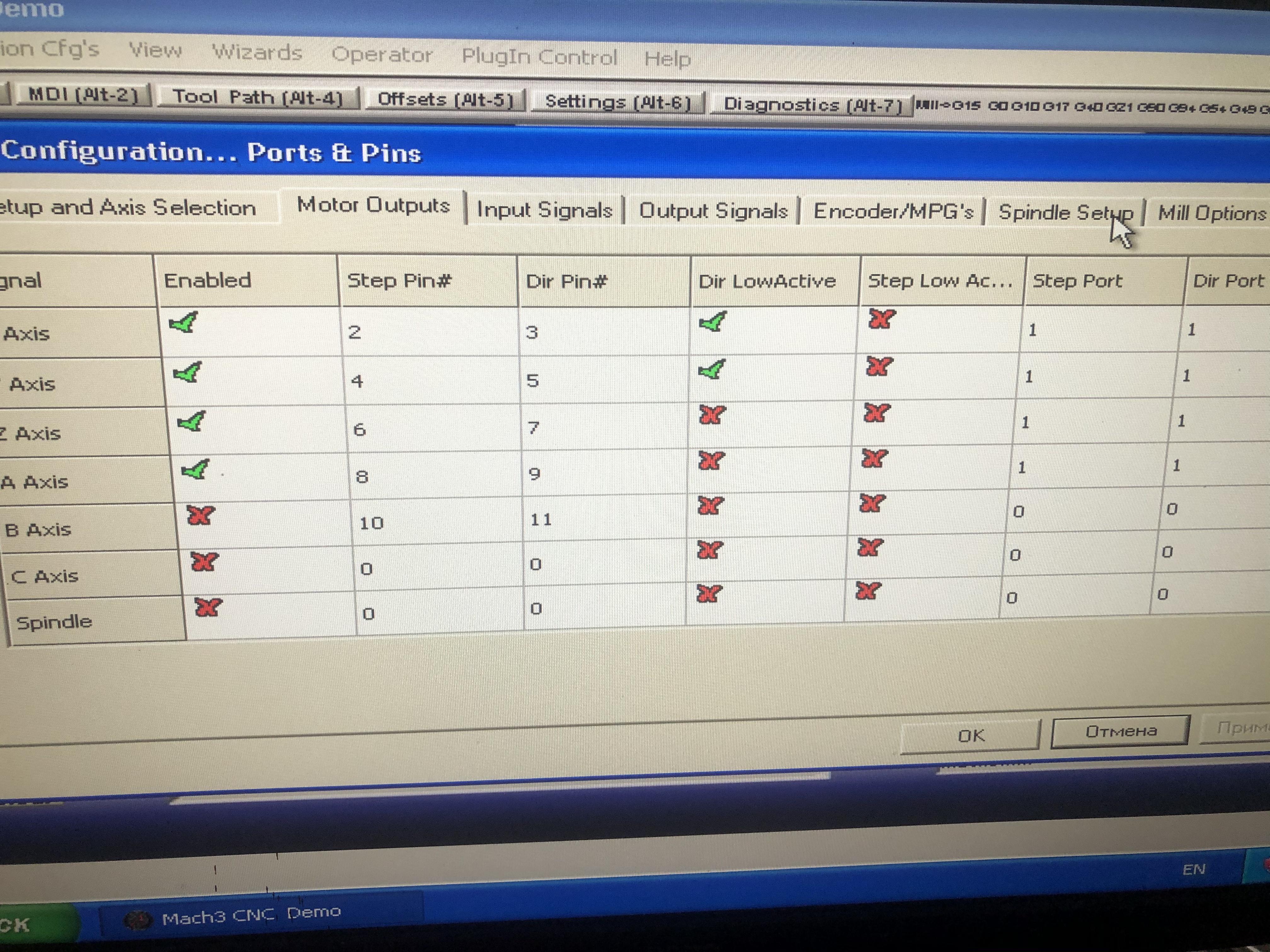

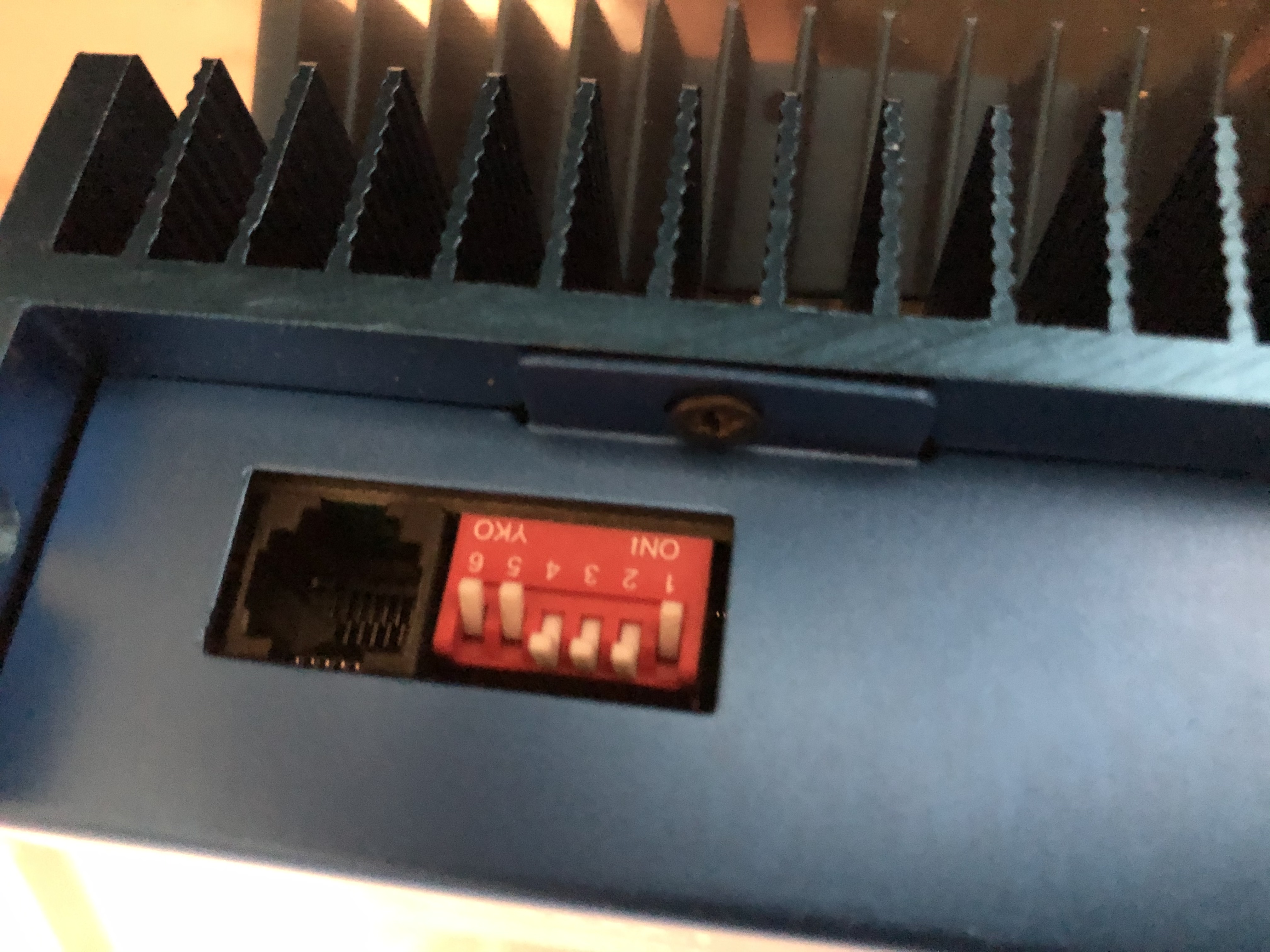

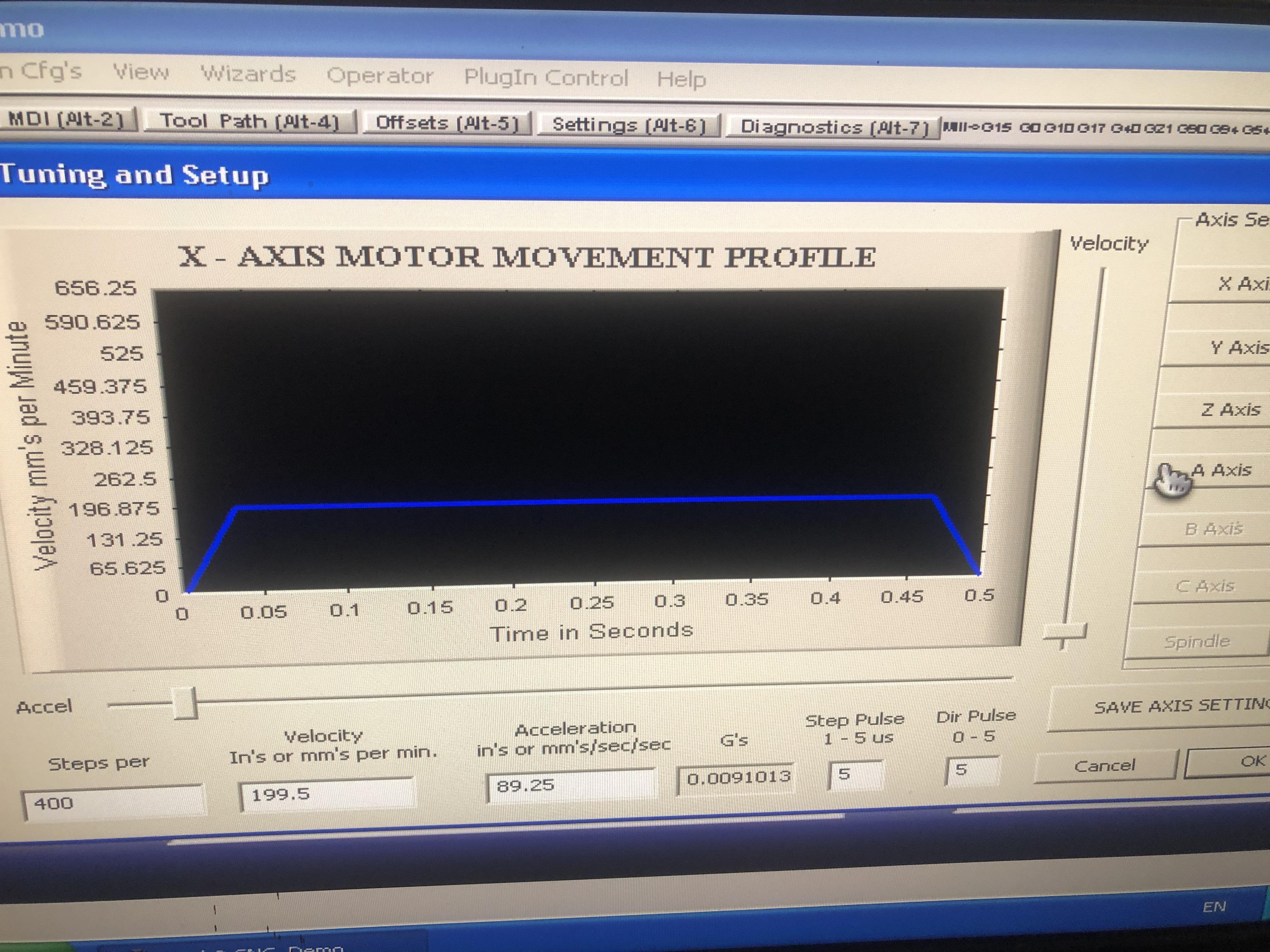

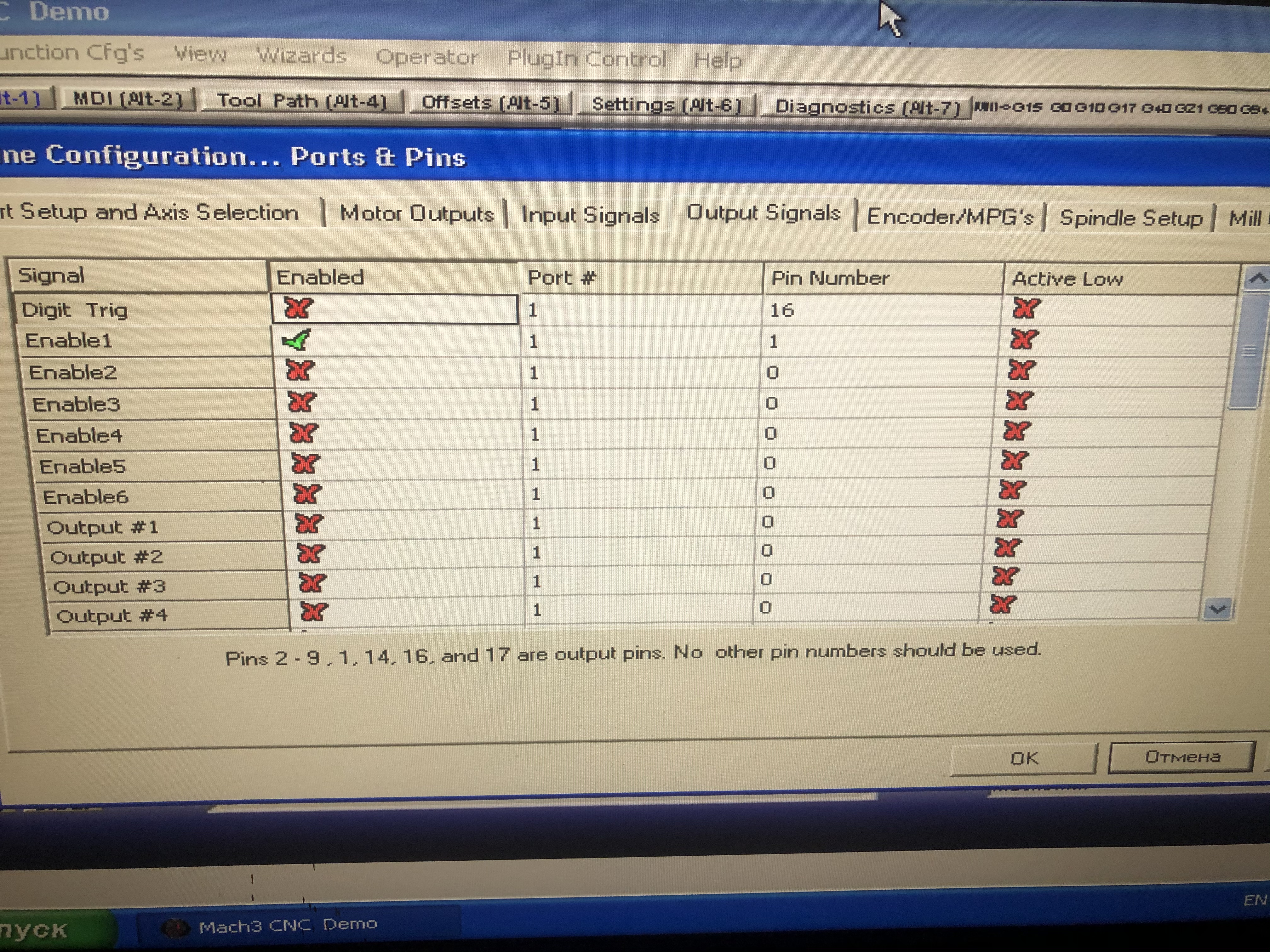

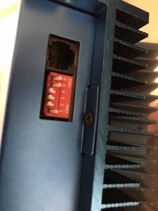

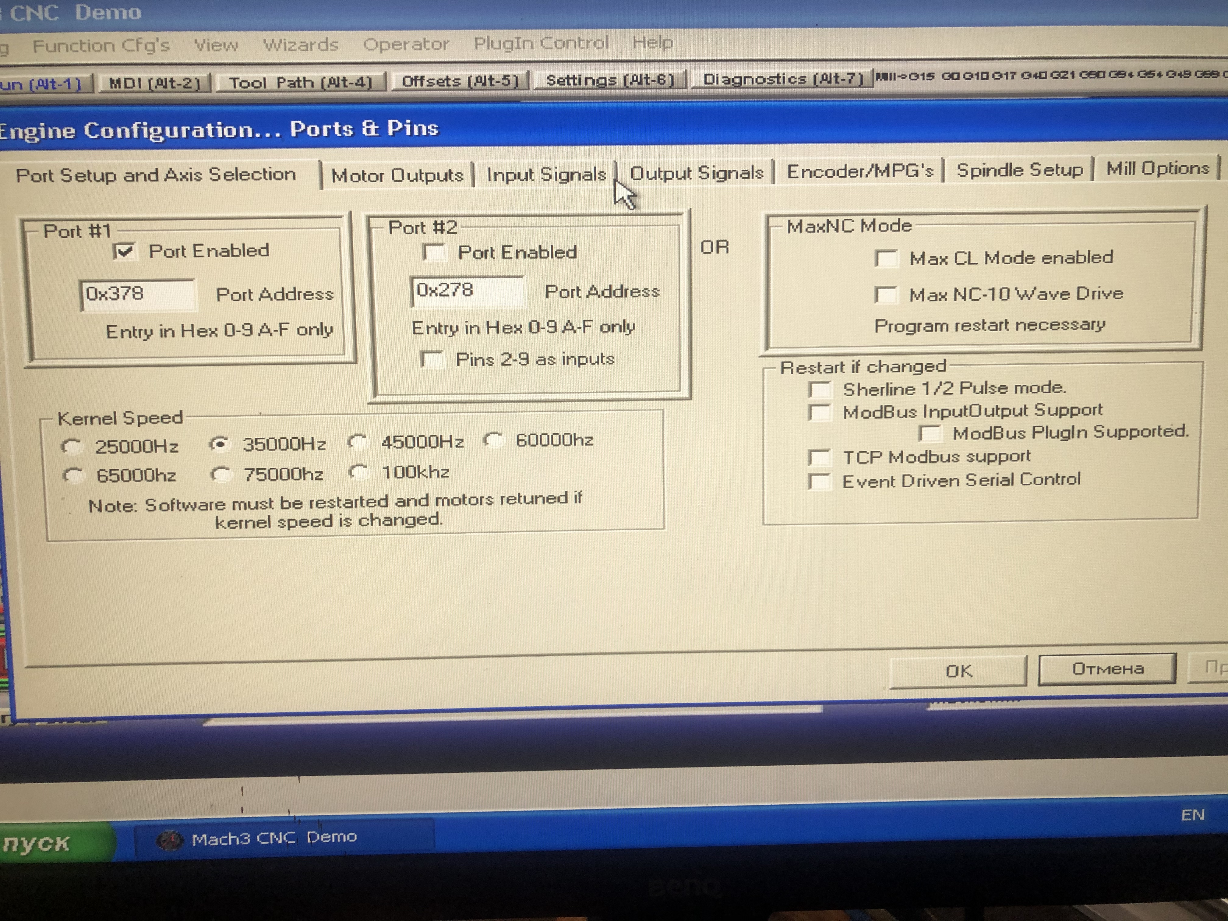

Здравствуйте друзья, приобрёл шаговый двигатель с энкодером но запустить его не выходит, при нажати на стрелку на клавиатуре чуть дергается и драйвер сразу уходит в ошибку 5 “ рассогласование энкодера» грешу на неправильные настройки в Mach 3, просьба помочь кто знает в чем дело или знает как подключить чтобы все работало

Фазы двигателя (желтый и синий поменять местами и посмотреть на результат), или энкодера не верно подключены (встречается не верная пайка внутри коробки - цвета не соответствуют каналу А и В).
Прозвонить проводку на фазы ШД.
