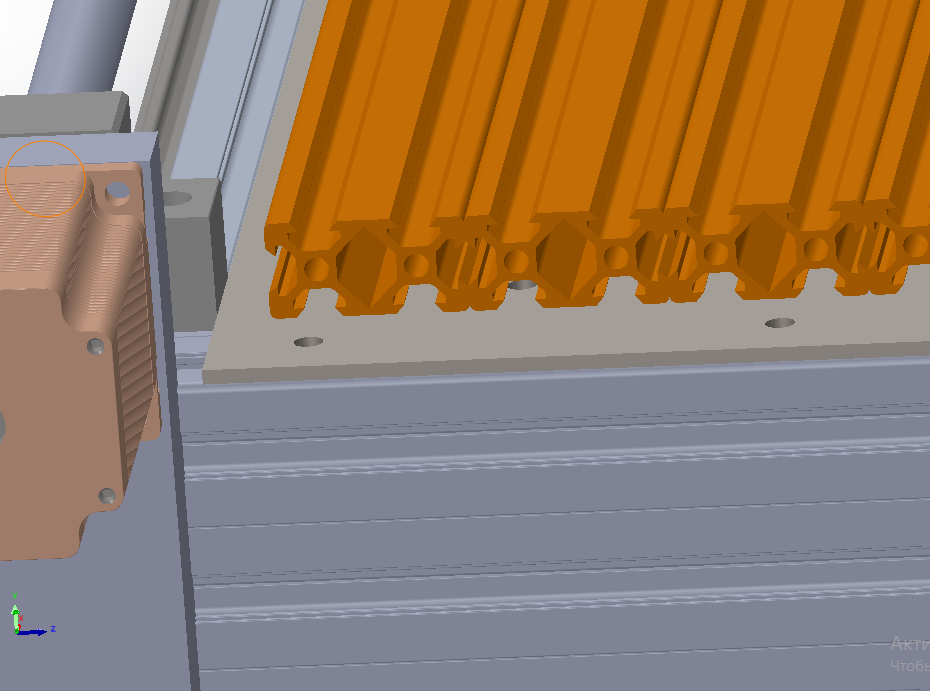

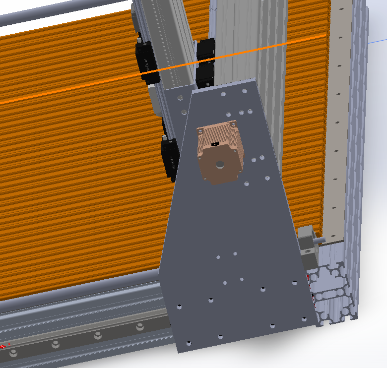

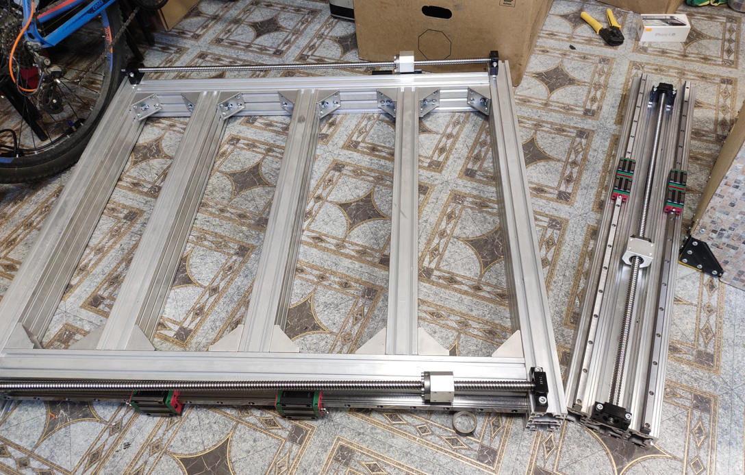

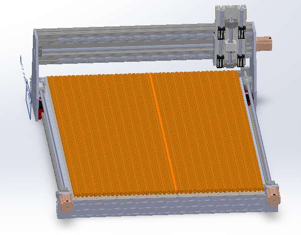

Manumar
Сообщения: 12
Зарегистрирован: 09 сен 2021, 00:20
Re: Стол из профиля
Сообщение Manumar »

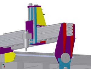

"фото" станка ) на всякий случай
1.PNG (33927 просмотров) <a class='original' href='./download/file.php?id=198038&mode=view' target=_blank>Загрузить оригинал (103.64 КБ)</a>
2.PNG (33927 просмотров) <a class='original' href='./download/file.php?id=198039&mode=view' target=_blank>Загрузить оригинал (118.5 КБ)</a>
3.PNG (33927 просмотров) <a class='original' href='./download/file.php?id=198040&mode=view' target=_blank>Загрузить оригинал (219.88 КБ)</a>
4.PNG (33927 просмотров) <a class='original' href='./download/file.php?id=198041&mode=view' target=_blank>Загрузить оригинал (147.09 КБ)</a>
5.PNG (33927 просмотров) <a class='original' href='./download/file.php?id=198042&mode=view' target=_blank>Загрузить оригинал (2.02 МБ)</a>

Alex_kh писал(а): ↑ Но!
На стойках нужны усилители-косынки.
Не совсем понял на каких стойках?

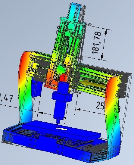

Сообщения: 3310
Re: Стол из профиля
Manumar писал(а): ↑16 сен 2021, 08:10
Чтобы боковины (стойки) портала не гнулись и не вибрировали/резонировали в процессе работы вот так как на рисунке, их с боков с наружи желательно усилить уголками/профилями/косынками на ребро.
2.jpg (33470 просмотров) <a class='original' href='./download/file.php?id=198133&mode=view' target=_blank>Загрузить оригинал (101.49 КБ)</a>
iMaks-RS
Сообщения: 1692
Репутация: 205
Настоящее имя: Maks
Откуда: От туда.
Re: Стол из профиля
Сообщение iMaks-RS »
xvovanx писал(а): ↑ с наружи желательно усилить уголками/профилями/косынками на ребро.
"Топоры" ставь, уже посчитали неоднокрано.. рекомендую посмотреь канал "САПРобасни".. так был тест в Ansys. Можешь прикинуть что и как
Alex_kh
Сообщения: 318
Репутация: 37
Откуда: Харьков
Re: Стол из профиля
Сообщение Alex_kh »
Вот, красненькие, на вертикальной стойке. (Взял первое попавшееся изображение на форуме)
Пересборка окончательная 3.jpg (10.24 КБ) 33443 просмотра

Спасибо люди добрые, думал про них тоже. Если просто приварю полосу стальную все хорошо будет. Кстати, а тут нет на форуме проекта станка? по которому можно было бы делать?

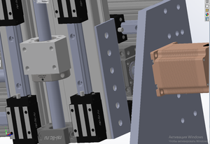

Mixer777
Сообщения: 73
Зарегистрирован: 14 янв 2021, 17:54
Репутация: 7
Настоящее имя: Денис
Re: Стол из профиля
Сообщение Mixer777 »
Можно увидеть фото оси Z, очень интересно выглядит профиль на швеллере, собираю станок на подобном профиле, но поменьше, Z сделал пока обратную (переходная пластина с обоих сторон каретки), в поиске подходящего варианта.

Manumar писал(а): ↑ Если просто приварю полосу стальную все хорошо будет
Будет, но до момента измерения результата, так как поведет стойку пропеллером. Поэтому либо с отжигом и дорогой обработкой либо "болты наше все". Можно конечно зафиксировать в стапель, нагреть перед сваркой и сварить по рассчитанному техпроцессу, но цена ...
