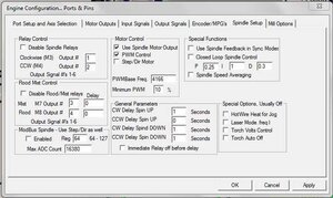

Поменял контроллер на новый аналогичный, настройки мача новые сделал, т.к. новый ПК (старого нет), в итоге не могу нормально запуститься.
На китайском популярном контроллере выходит с аналогового выхода 0-10В, чтобы подать это дело на ПЧ и регулировать частоту вращения.
Так вот на этом выходе с платы почему-то всегда одно и то же напряжение. Может где-то надо настроить чего-то?
И не могу никак вспомнить, как включается шпиндель (реле) при выполнении УП? Вручную из мач3 запускается, правда вот частота никак не меняется, не реагирует, стабильно уровень напряжения выдает на ПЧ и все, а при запуске кода УП не хочет включаться. Не помню, чтобы раньше я целенаправленно добавлял G-код на запуск и остановку шпинделя в УП. Видать чего-то не настроил...
Подскажите, пожалуйста.

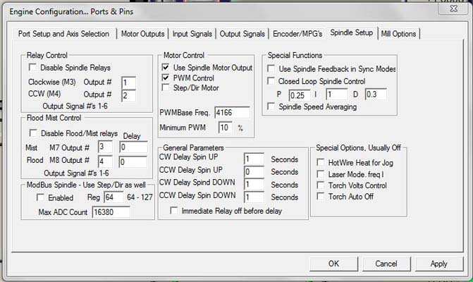

Шпиндель стандартно включается командой М03 и выключается по М05. Команды прописываются в постпроцессоре CAM программы в которой вы подготвливаете g-code файл.
Сам Mach3 не генерирует на выходе ПК аналоговый сигнал, он генерирует ШИМ сигнал на указанном в настройках контакте LPT порта, далее интерфейсная плата преобразует встроенным конвертером ШИМ сигнал в аналоговый 0-10в.
Скорее всего у Вас не тот контакт указан в настройках.
Надо проверить настройки в Port & Pins -> Motor output напротив spindle должен указан контакт на котором висит преобразователь ШИМ->0-10в и порт контакта. Еще галочку надо поставить use spindle motor output и PWM control.

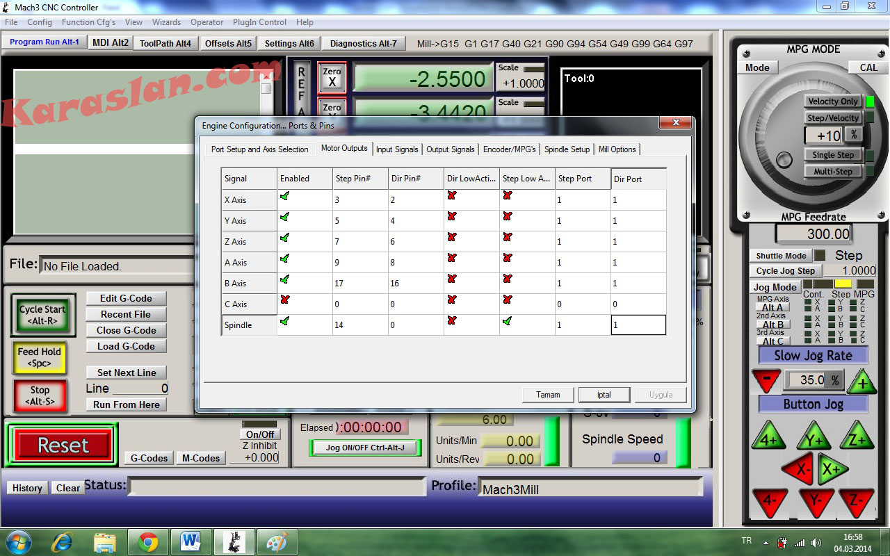

Еще в motor tuning надо настроить максимальные обороты шпинделя.

Только не пойму один момент. PWM Control в настройках шпинделя включает реле или ось B, если я правильно понимаю. Нашел в инете способ настройки шпинделя, как обычный ШД: подключение к оси B и ставят соответствующую галочка (step/dir motor вместо pwm control)... как-то сомнительно, мне кажется. Или так можно?
Вчера ночью было мысль, что пин на ШИМ неправильный... вы подтвердили, спасибо, буду пробовать сегодня.
А какие настройки в motor tuning для шпинделя?

В motor tuning для шпинделя точно не помню, но по моему в step/per =1 velocity = 24000
Если шпиндель с максимальными оборотами 24000 об/мин

stepmotor писал(а): ↑05 сен 2021, 07:36 Еще в motor tuning надо настроить максимальные обороты шпинделя.
получилось настроить, спасибо. только в движках настраивать не пришлось, достаточно в выходе пинов и low active указать.
