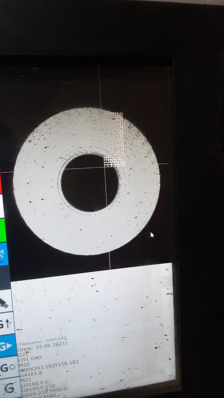

Пронест 8 потерян как программа для раскроя, нашли в сети Инет пронест 2019 пробуем УПшки выводить матч 3 отказывается их сьедать настройки вроде правильные но появляются инообьекты в матче. Есть у кого информация как настроить программу.

что за обьекты? не круги случайно рисует?

у меня все происходит вот так. кидаю джи код из пронеста в стойку (у меня cf 2000c) и как только даю поправку на инструмент на экране стойки появляться лишние круги . Я на стойку грешил. но у тебя мач 3

причем эти косяки замечены только в художке( обилие дуг по разному сопряженных ) в нормальных деталях все нормально (пока)

как тоо так получается
IMG-20210819-WA0005.jpg (3414 просмотров) <a class='original' href='./download/file.php?id=197617&mode=view' target=_blank>Загрузить оригинал (54.8 КБ)</a>

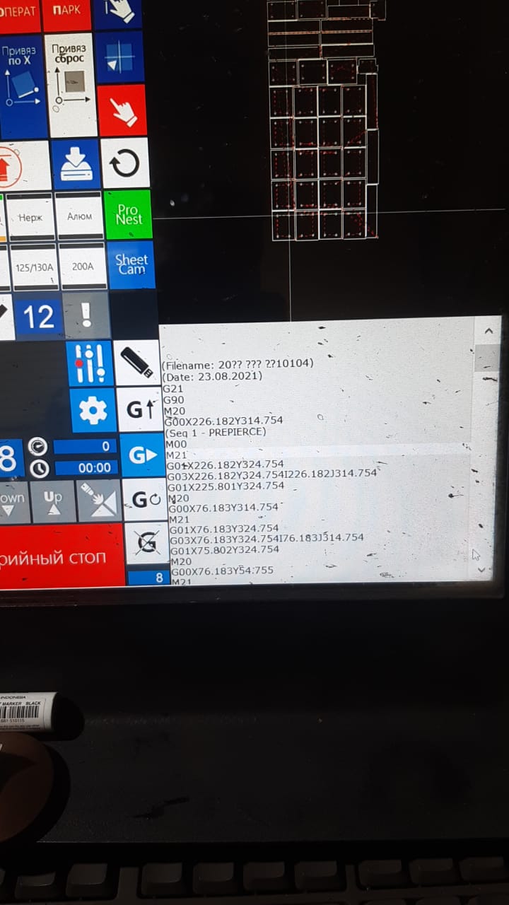

итак с кругами разобрались теперь они исчезли. теперь в начальной точке переезжая резать не производит поиск металла!

ВОТ
G-код чего не хватает или что не так непонятно (3408 просмотров) <a class='original' href='./download/file.php?id=197619&mode=view' target=_blank>Загрузить оригинал (85.18 КБ)</a>

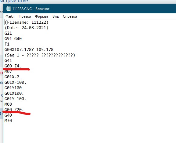

Все же у нас проблемы разные. А в джи коде у вас я вижу нет команды для подьема резака по оси Z Может пост процессор подобрать другой

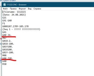

WhatsApp Image 2021-08-26 at 14.49.27.jpeg (3366 просмотров) <a class='original' href='./download/file.php?id=197629&mode=view' target=_blank>Загрузить оригинал (32.67 КБ)</a>
вот что такое должно быть я полагаю

я думаю что то у вас с пост процессором какая то проблема. я правельно понял что ось Z на месте стоит?

Да правильно все поняли, зато есть команда м00

м00 это остановка. мач3 наверно ее так и читает. то есть требует ручного запуска следующей команды

Ищите пост процессор у вас он как я понимаю неверный . если качали с торента то там папка есть с ними целая. Просто подберите постпоцессор что бы в джи коде были перемещения по Z для начала. Или может просто спросить у кого ни будь пост. я думаю люди должны откликнуться.

[OUTPUT STOP]
{LINENO :M}M00
нашел это в постпроцессоре удалить полностью или как

Я пост процессоры редактировать не умею) самый простой вариант подбор максимально похожего. может так быть что просто поставите и будет резать без танцев. у вас нет команд на перемещение по Z вот проблема
