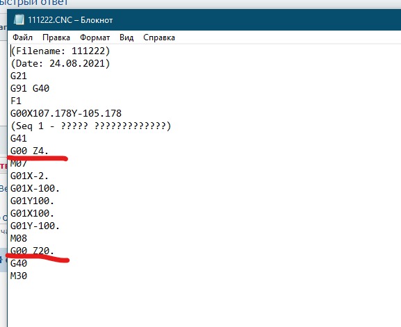

Все же у нас проблемы разные. А в джи коде у вас я вижу нет команды для подьема резака по оси Z Может пост процессор подобрать другой

WhatsApp Image 2021-08-26 at 14.49.27.jpeg (3307 просмотров) <a class='original' href='./download/file.php?id=197629&mode=view' target=_blank>Загрузить оригинал (32.67 КБ)</a>
вот что такое должно быть я полагаю

я думаю что то у вас с пост процессором какая то проблема. я правельно понял что ось Z на месте стоит?

м00 это остановка. мач3 наверно ее так и читает. то есть требует ручного запуска следующей команды

Ищите пост процессор у вас он как я понимаю неверный . если качали с торента то там папка есть с ними целая. Просто подберите постпоцессор что бы в джи коде были перемещения по Z для начала. Или может просто спросить у кого ни будь пост. я думаю люди должны откликнуться.

[OUTPUT STOP]
{LINENO :M}M00
нашел это в постпроцессоре удалить полностью или как

Я пост процессоры редактировать не умею) самый простой вариант подбор максимально похожего. может так быть что просто поставите и будет резать без танцев. у вас нет команд на перемещение по Z вот проблема
