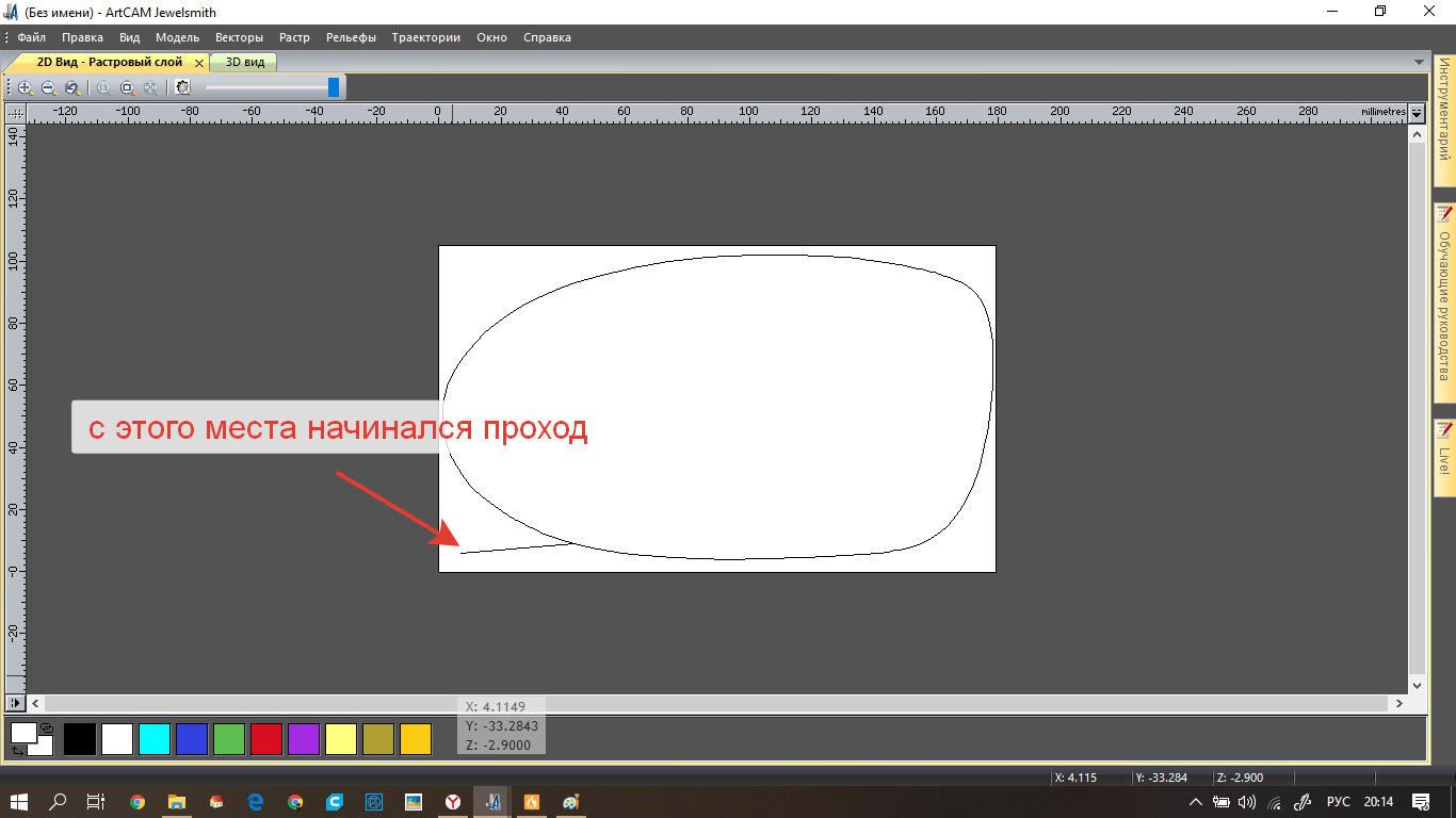

подскажите пожалуйста как сделать уп программу в один проход , начало обработки чтобы было в левом нижнем углу вначале отрезка. за ранее благодарю!
2021-08-23_20-14-28.png (7047 просмотров) <a class='original' href='./download/file.php?id=197565&mode=view' target=_blank>Загрузить оригинал (67.95 КБ)</a>

1.
Преобразовать в дуги, ввыбрать "стрелку редактирования узлов", правой кнопкой тыцнуть на нужной точку и указать начальный узел.
При настройке уп указать что-то типа "соблюдать порядок обработки" или снять галку "оптимизации".
