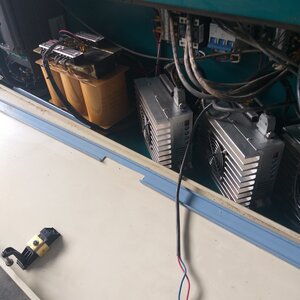

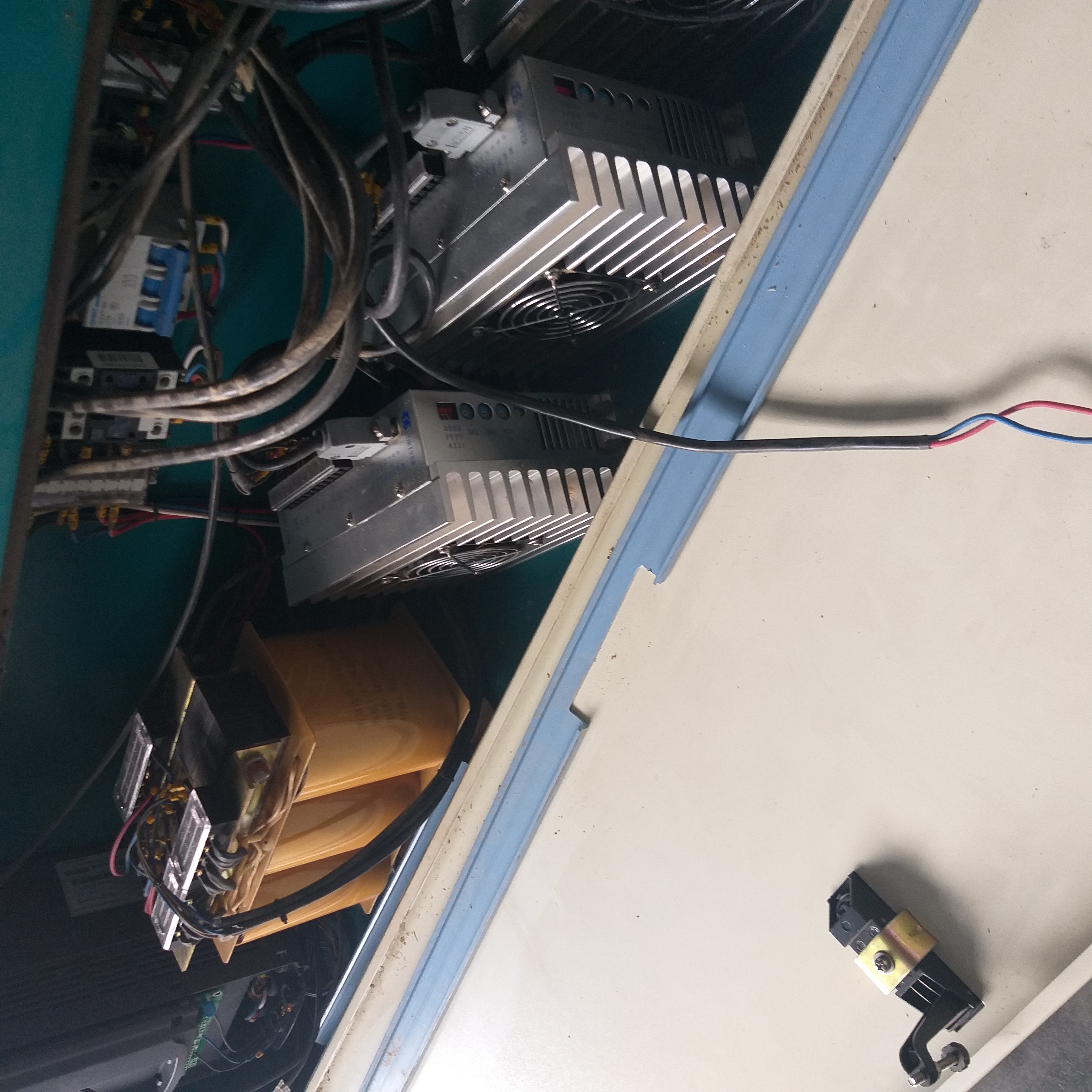

Добрый день!
Можно ли где-нибудь найти информацию по системе управления данным станком? Где можно достать схемы по подключению (принципиальные схемы)? Есть сам станок без системы управления (отсутствует компьютер), некоторые провода явно откидывали (откручивали). В связи с этим и возникли вопросы.

Ну если компа в комплекте нет, придется мудрить что-то свое. Выкладывай фотки что есть...

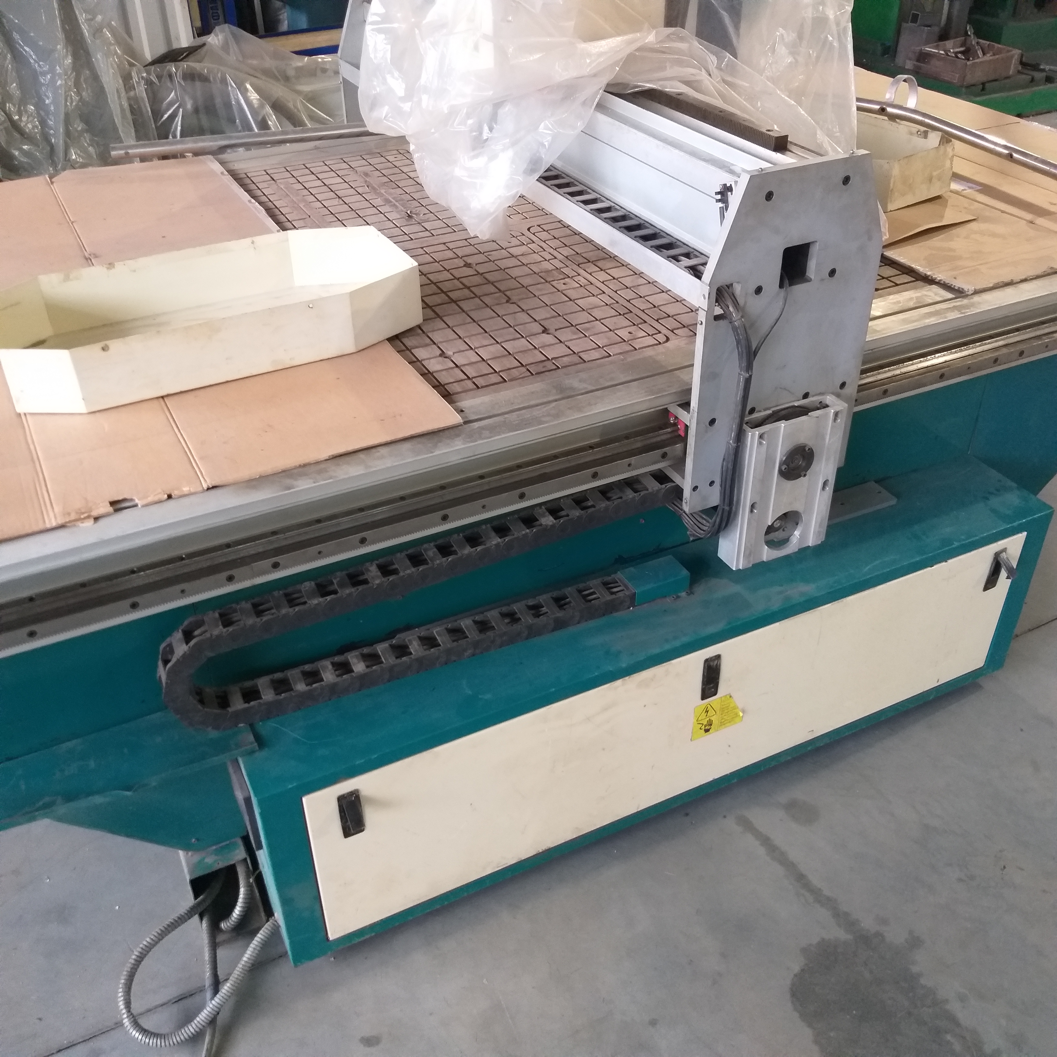

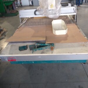

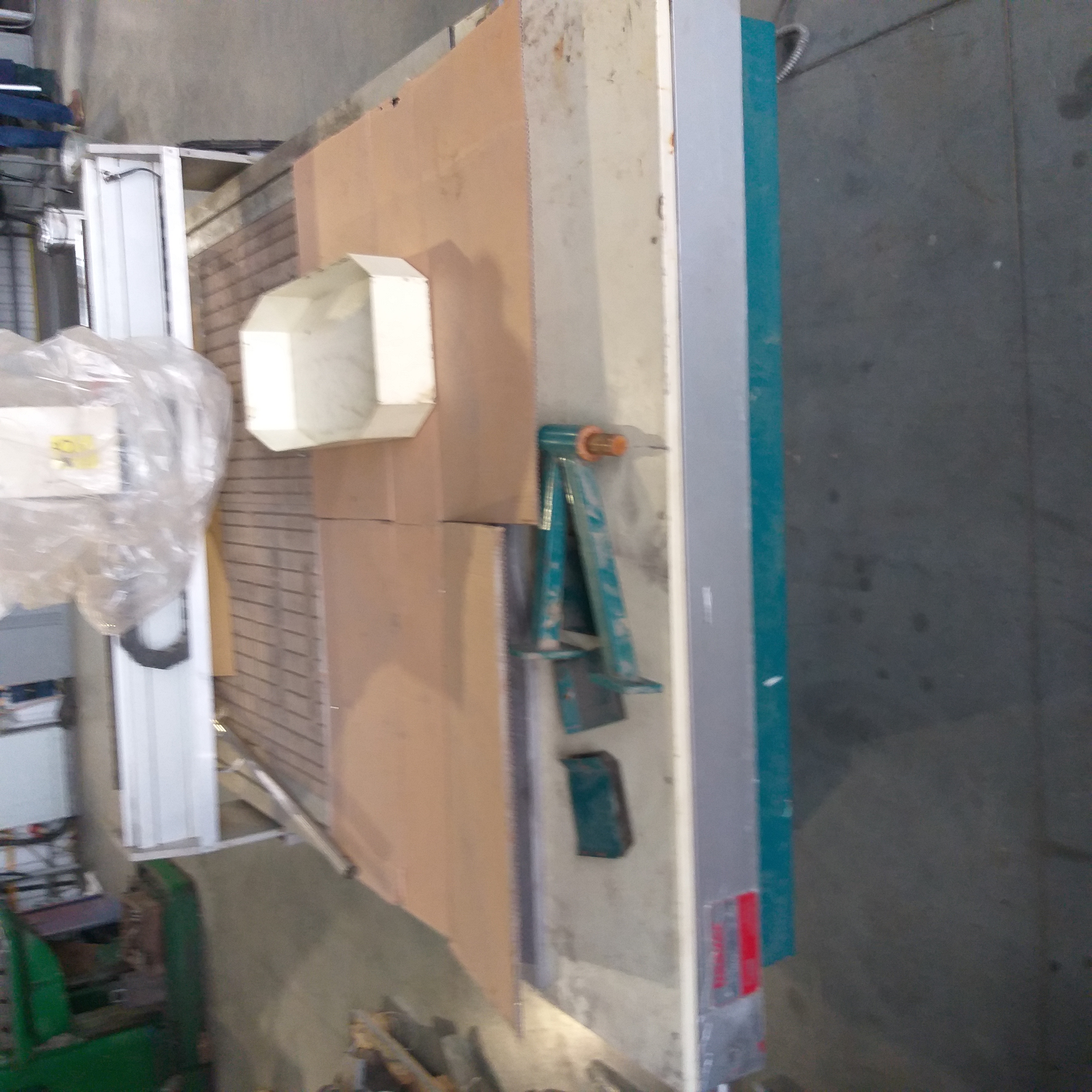

Модель 24AV, 5kW
20210824_092221.jpg (1911 просмотров) <a class='original' href='./download/file.php?id=197581&mode=view' target=_blank>Загрузить оригинал (3.27 МБ)</a>
20210824_092239.jpg (1911 просмотров) <a class='original' href='./download/file.php?id=197582&mode=view' target=_blank>Загрузить оригинал (3.65 МБ)</a>

Моторы есть? Какое посадочное место под моторы? Способ передачи зубчатая рейка?

Rom327 писал(а): 24 авг 2021, 09:55 Моторы есть? Какое посадочное место под моторы? Способ передачи зубчатая рейка?
Моторы есть, шаговые двигатели стоят. У меня вопрос в другом: нет мануалов и схемы управления. Некоторые элементы управления отсоединены (либо откинули). Есть ли вообще на такие станки принципиальные схемы? Чтобы понять что куда идет.

Ilnur писал(а): Моторы есть, шаговые двигатели стоят. У меня вопрос в другом: нет мануалов и схемы управления. Некоторые элементы управления отсоединены (либо откинули). Есть ли вообще на такие станки принципиальные схемы? Чтобы понять что куда идет.
Судя по фотографиям которые ты прислал, невозможно понять, что у тебя есть, а чего нет! Пришли фотки ВСЕГО что есть... Иначе бессмысленно задавать вопросы...

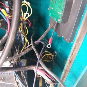

Ilnur писал(а): А какие фотки нужны?
Видишь на второй фотке провода заходят в коробку. Открой крышку, пофоткай внутренности.
Ilnur писал(а): И как это мне поможет в поиске документации по электрике (схемы)?
Никак. Но тебе расскажут чего не хватает, что нужно докупить, как подключить

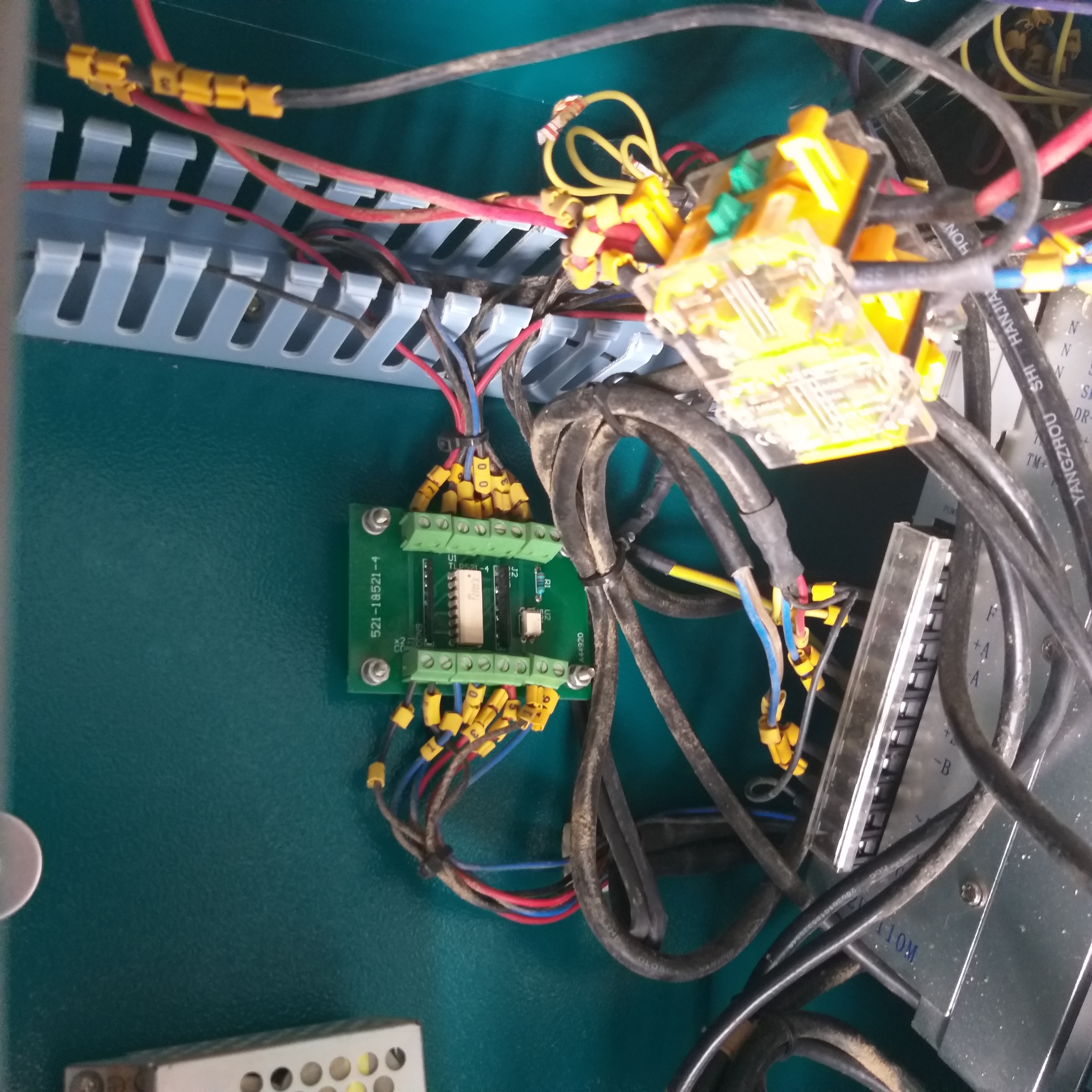

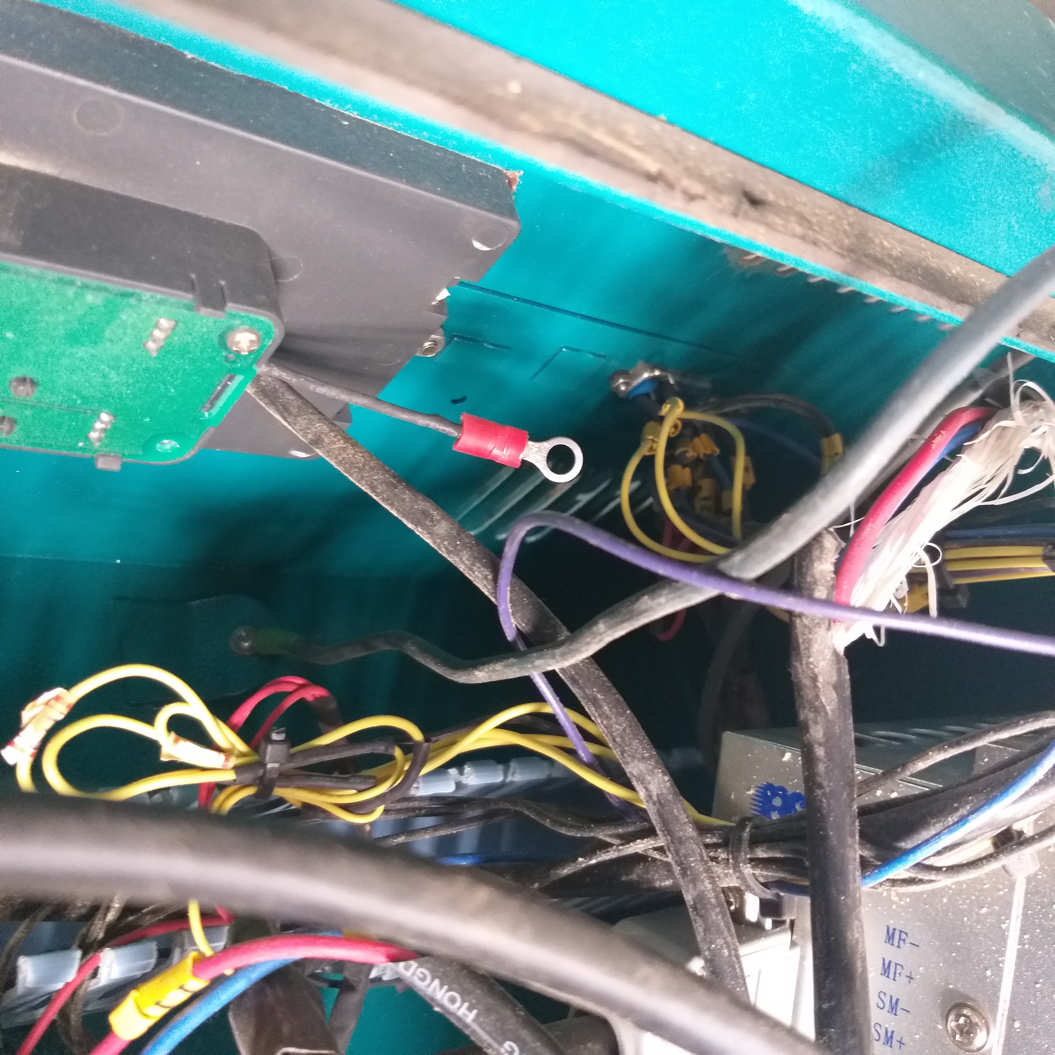

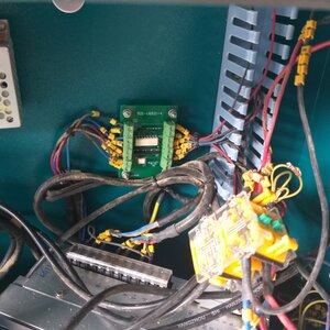

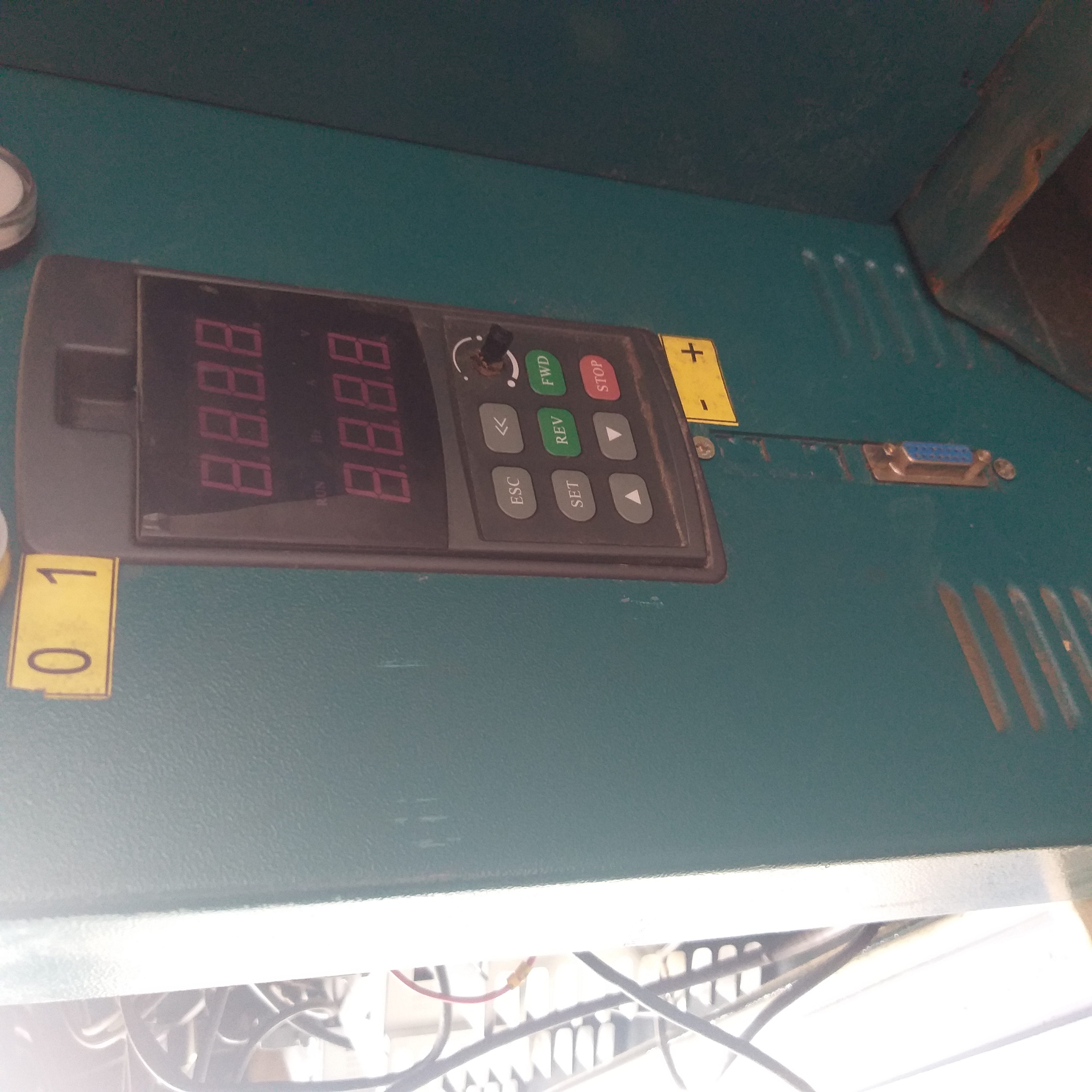

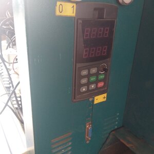

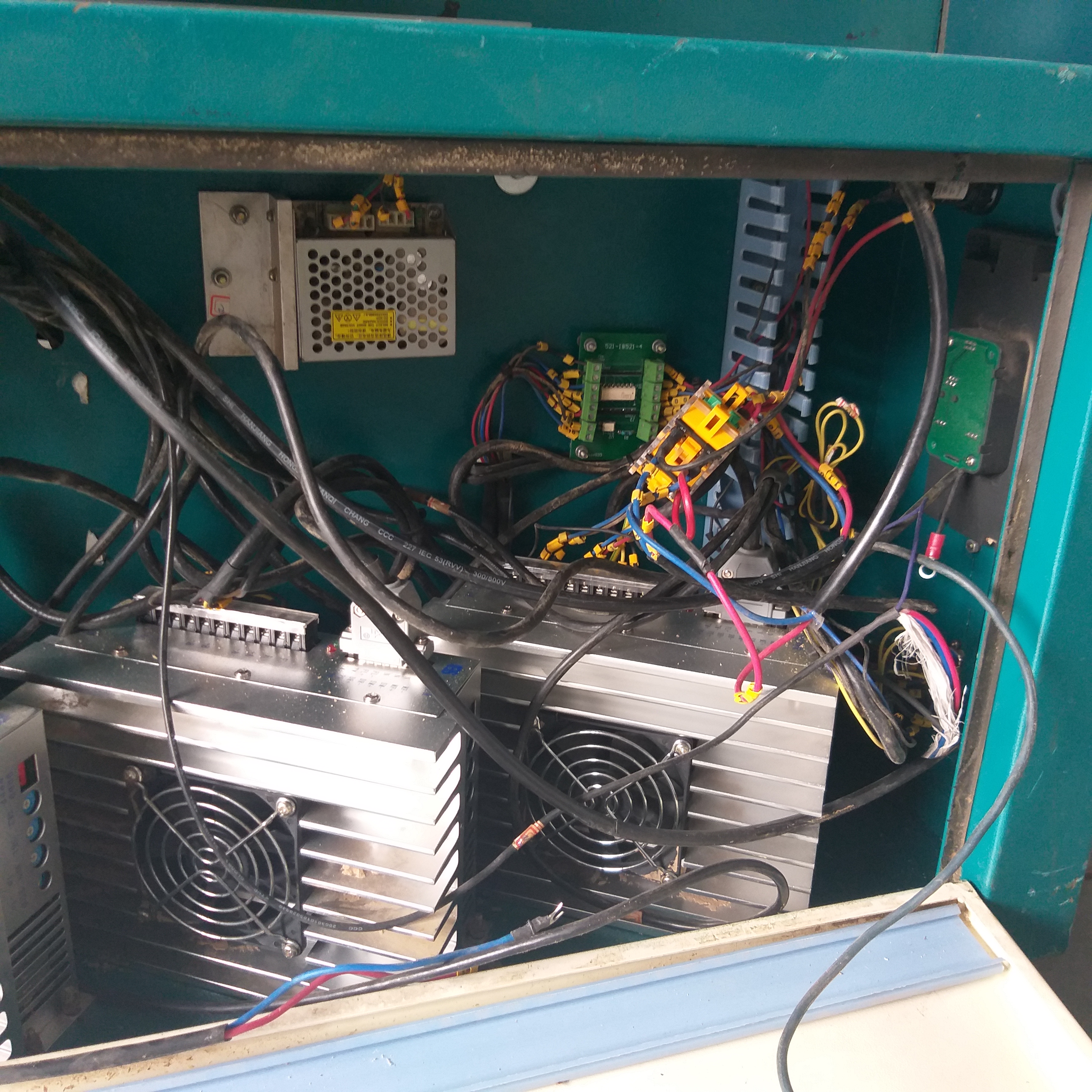

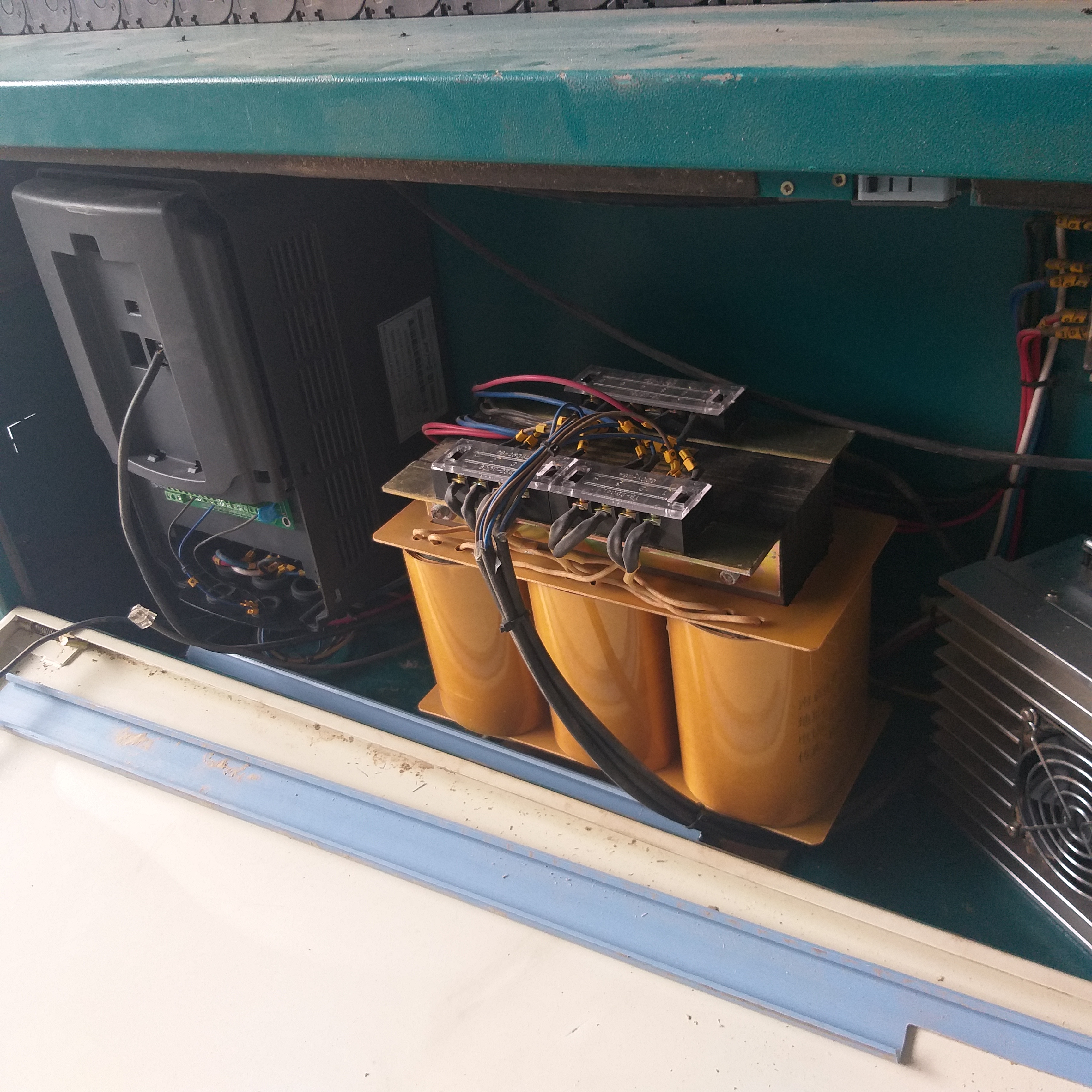

Вот фото. Внутри 4 драйвера ШГ и 1 частотник (начерно для всасывания стружки)
20210824_092221.jpg (1846 просмотров) <a class='original' href='./download/file.php?id=197592&mode=view' target=_blank>Загрузить оригинал (3.27 МБ)</a>
20210824_092239.jpg (1846 просмотров) <a class='original' href='./download/file.php?id=197593&mode=view' target=_blank>Загрузить оригинал (3.65 МБ)</a>
20210824_133425.jpg (1846 просмотров) <a class='original' href='./download/file.php?id=197594&mode=view' target=_blank>Загрузить оригинал (3.62 МБ)</a>
20210824_133439.jpg (1846 просмотров) <a class='original' href='./download/file.php?id=197595&mode=view' target=_blank>Загрузить оригинал (3.2 МБ)</a>
20210824_133443.jpg (1846 просмотров) <a class='original' href='./download/file.php?id=197596&mode=view' target=_blank>Загрузить оригинал (3.48 МБ)</a>
20210824_133501.jpg (1846 просмотров) <a class='original' href='./download/file.php?id=197597&mode=view' target=_blank>Загрузить оригинал (3.51 МБ)</a>
20210824_133508.jpg (1846 просмотров) <a class='original' href='./download/file.php?id=197598&mode=view' target=_blank>Загрузить оригинал (4.17 МБ)</a>
20210824_133512.jpg (1846 просмотров) <a class='original' href='./download/file.php?id=197599&mode=view' target=_blank>Загрузить оригинал (3 МБ)</a>
Сообщения: 2477
Re: Фрезерный станок Beaver 24AV
В этой мешанине проводов будет сложно что-нибудь понять сходу. Драйвера больше на серво смахивают, особенно разъемами.
Разъемчик на последнем фото похож на тот что используется в плате нц-студио. Хотя может быть и любая другая. Контроллера внутри не видно, значит был в ПК.

nevkon писал(а): 24 авг 2021, 15:30 В этой мешанине проводов будет сложно что-нибудь понять сходу. Драйвера больше на серво смахивают, особенно разъемами.
На этом станке точно шаговики стоят. Спасибо за помощь, в ближайшее время буду разбираться с электрикой. Думал, может у кого завалялись схемы или еще какая-нибудь информация по подобным станкам.
Сообщения: 2477
Там у вас типовая схема подключения, ничего необычного не видно.

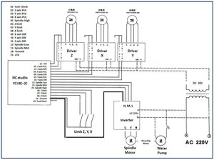

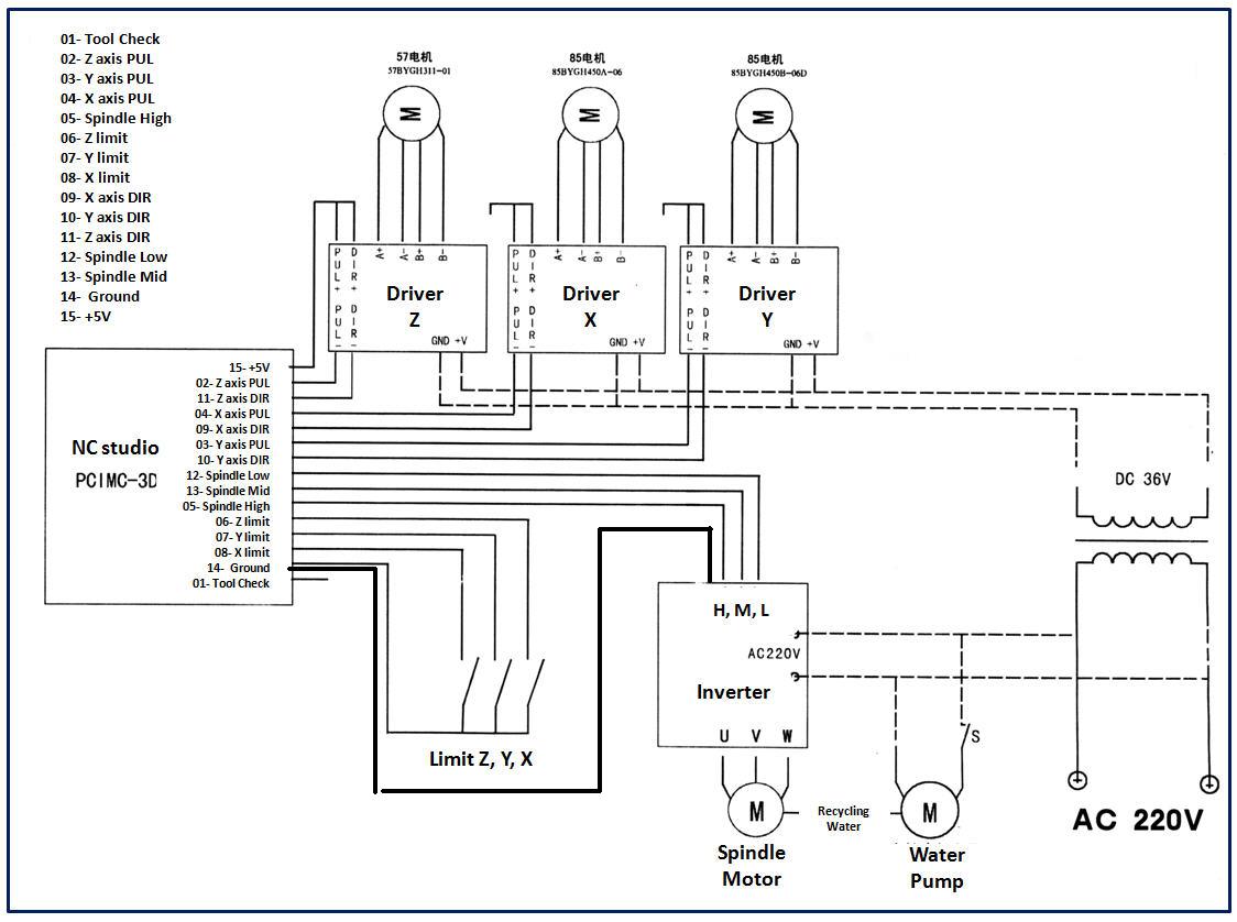

Если стояла NCStudio То информации полно...
NC.jpg (1738 просмотров) <a class='original' href='./download/file.php?id=197604&mode=view' target=_blank>Загрузить оригинал (104.24 КБ)</a>
