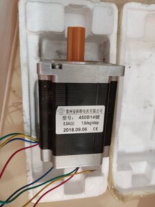

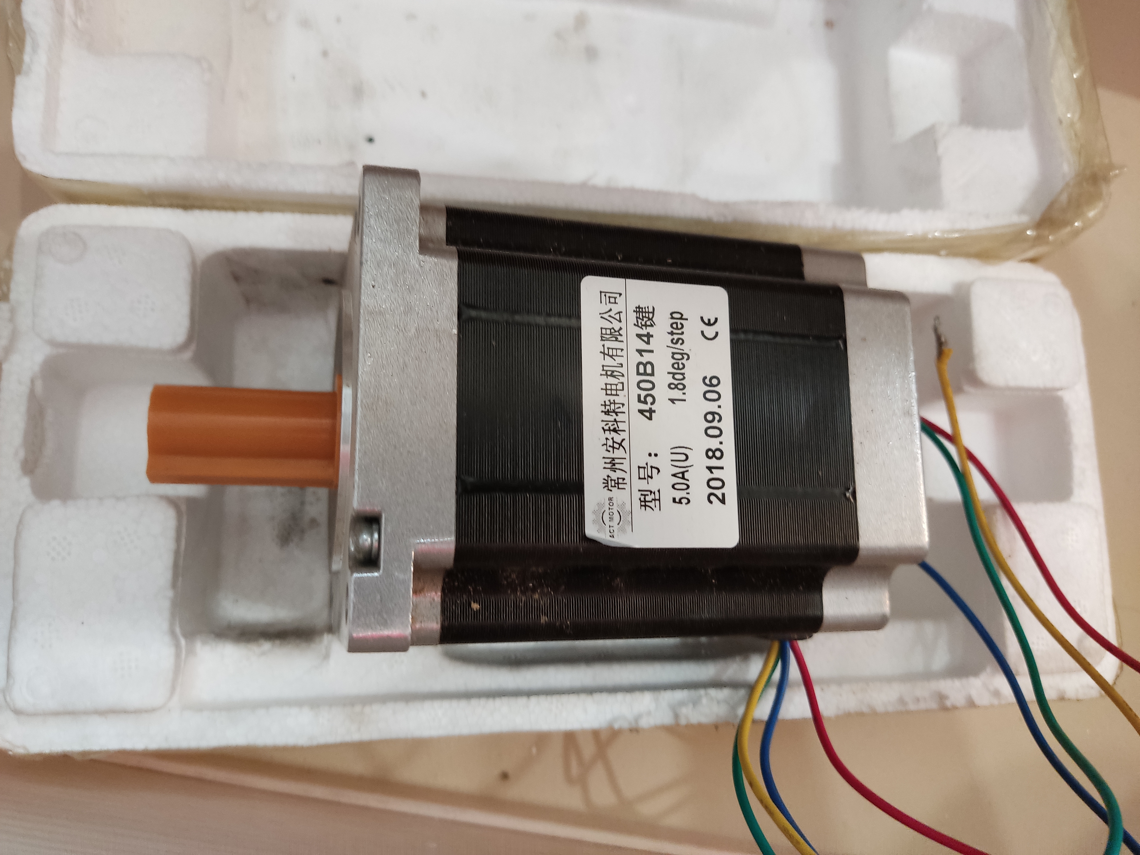

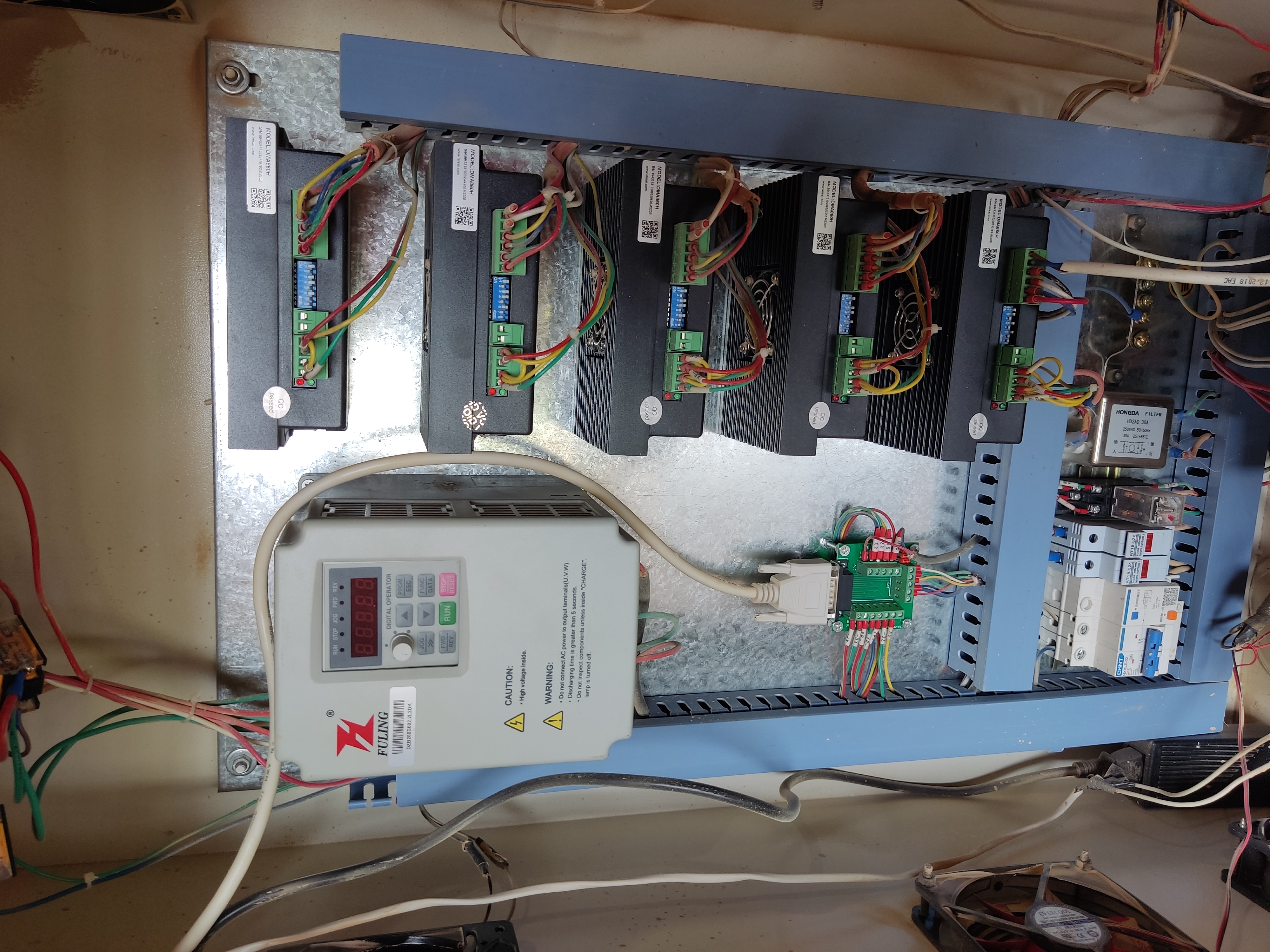

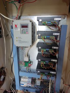

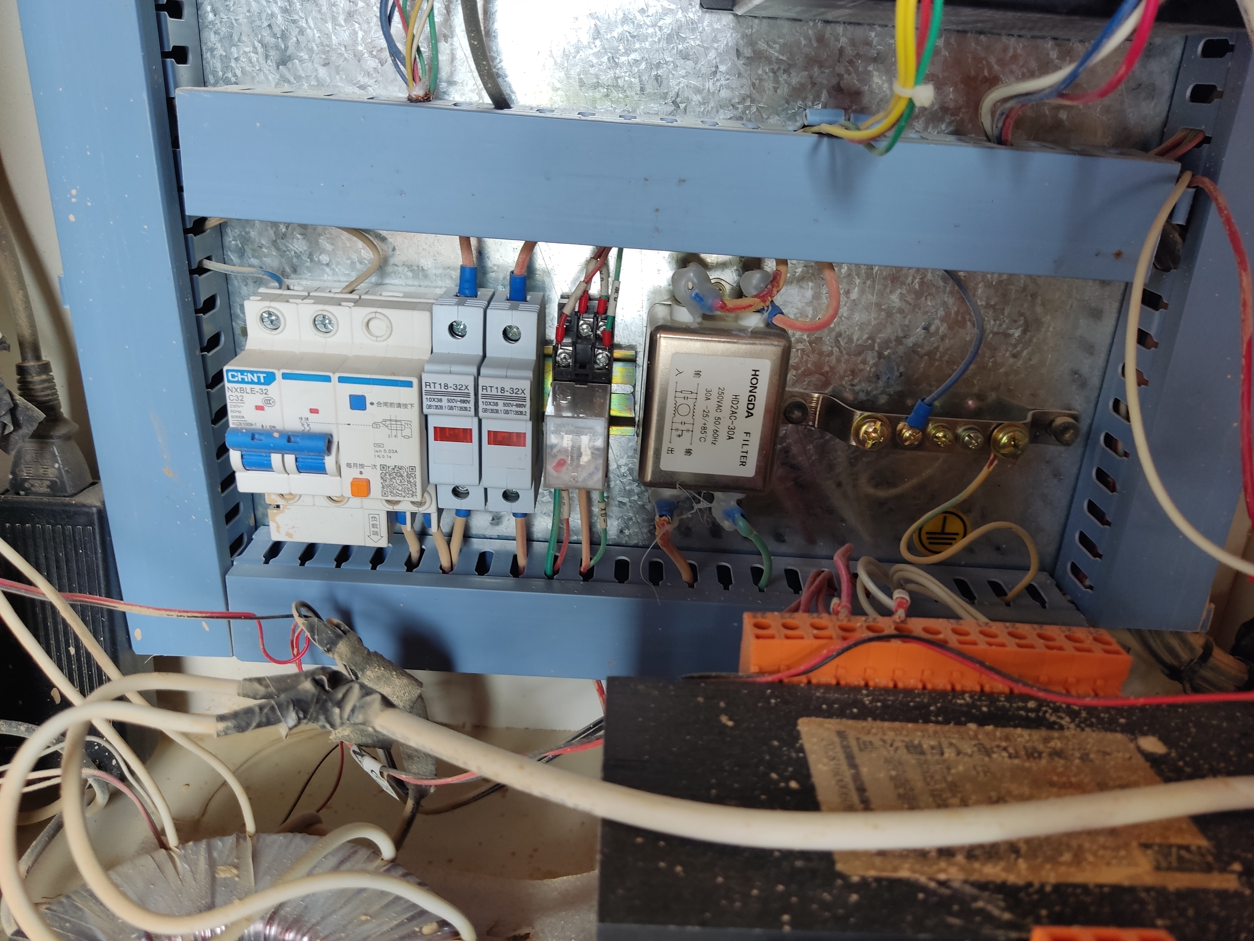

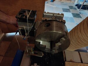

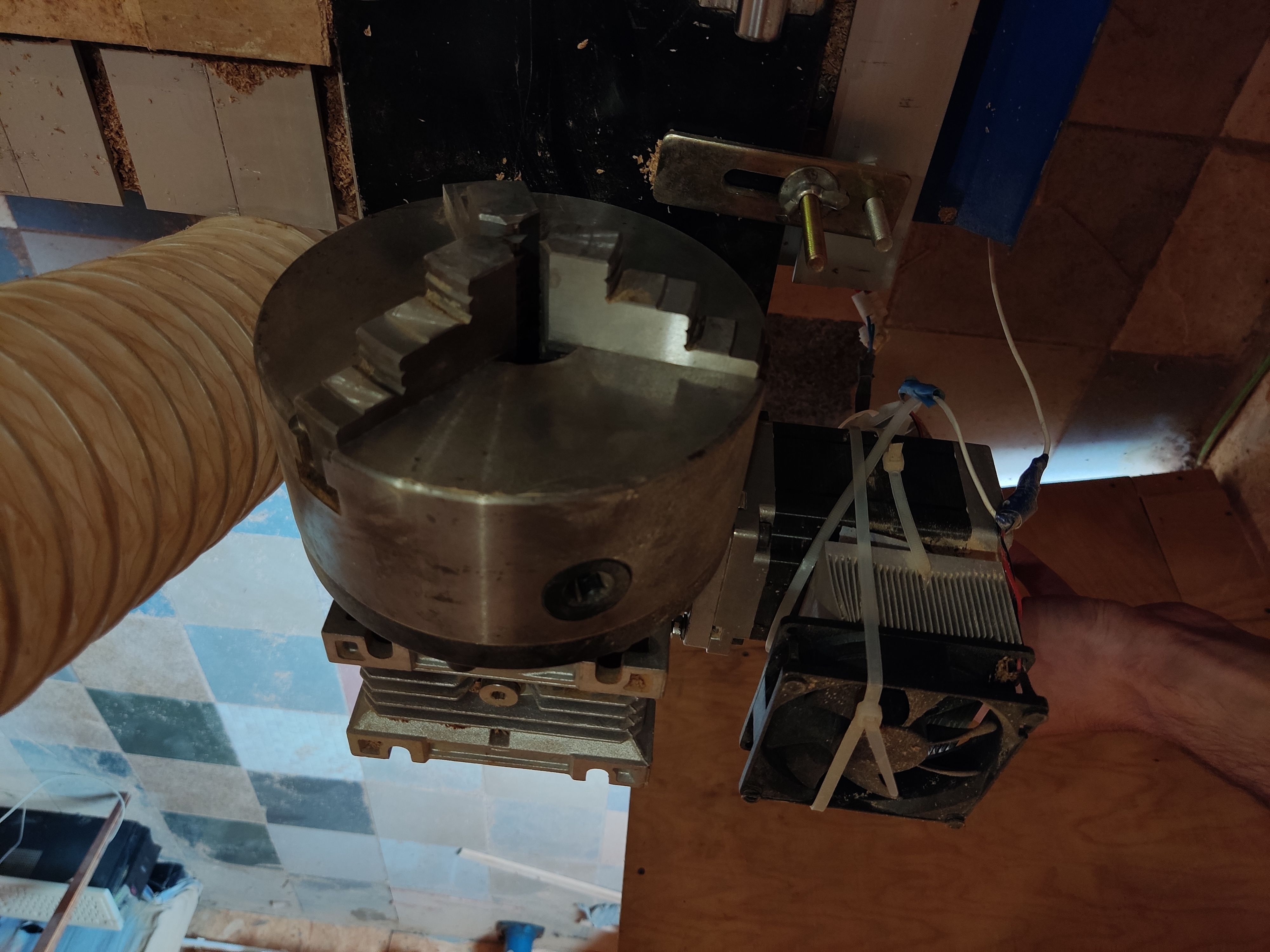

Доброго времени суток. Фрезерный станок по дереву китаяц, начала капризничать поворотная ось. Станок под управлением NC 5, работает с подменой икса. Суть проблемы: спустя 5 минут-час обработки балясины ось клинит, мотор жестко вибрирует. Остановив станок, убеждаюсь, что ось больше не крутится допустим влево хоть и пытается. В другую сторону крутится. Стоит перезагрузить мозги все ок. Сначала подумал что может с движком проблемы, заменил. Заменил драйвер(Leadshine DMA860H). После стал грешить на механизм бабки. снял движок и запустил вращение в холостую. Аналогично спустя время вращение клинит мотор, так вибрирует что катается по поверхности на котором лежит. Добавил тока на поворотку, тщетно, да и смысл раз даже в холостую не идет. Цеплял к другому блоку питания...не помогло. Раньше пол года все было норм. Проблему обнаружил спонтанно, пару месяцев не использовал эту ось, до этого не вмешивался в механику станка. Есть предположения, что можно предпринять?

Так может это контроллер чудит? Поменяй местами подключения проблемной оси и рабочей....
