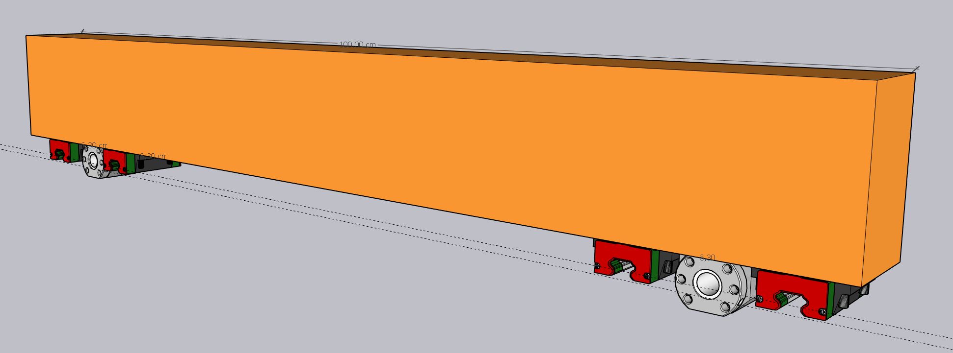

Приветствую.
Нормально ли будет расположить для оси x подшиники и 4 рельсы?
Цель компактности.
Или обязательно нужно крепить 2 подшипника на рельс?
Рельсы hgr20
подшипники hgw20cc
Длина рельс осей x и y 50см
Длина z эффективная 15см длина рельс 35

Глупость полнейшая. Вопрос не в количестве кареток и рельс, а в плече между точками опоры и действующей силе. Представьте, что вы эту балку роняете назад, что сопротивляется этой силе? Не придумывайте велосипед.
