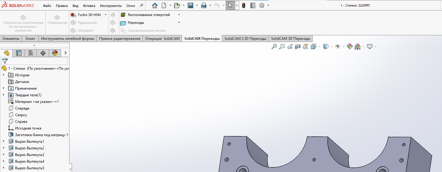

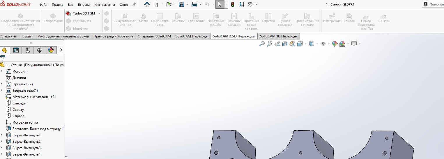

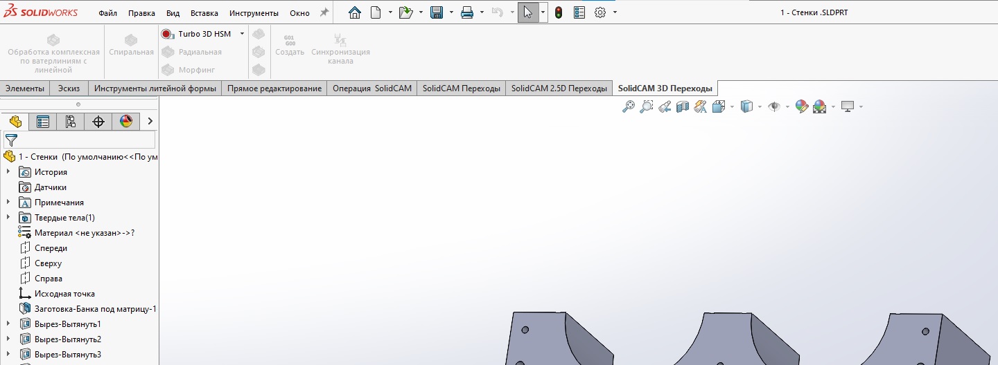

проработал с солидкам полгода, месяц назад впервые произошла смена интерфейса солидкама, он перестал на себя быть похожим, что то больше к токарной обработке или солидворкс каму, помогла переустановка. Сейчас вновь почему то произошло изменение. В чем может быть проблема. Солидкам и солидворкс 2020, без обновлений. Пропали вкладки создать, открыть и привычное расположение остальных функций.
Что это может быть?

Для тех, у кого возможно такая же ситуация была.
Вопрос решился.
Всего лишь навсего нужно было снова собрать интерфейс солидкама.
Зайти в настройки, размещенные в верхней строке меню с иконкой шестеренки.
Зайти в команды.
Перетащить все иконки с меню в окно настроек, тем самым освободив все и снова все нужные команда расположить во вкладке солидкам переходы.
Для наглядности можно ознакомится в данном видео начиная с 20 минуты. https://www.youtube.com/watch?v=PfzauNpak30
