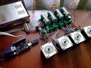

Cегодня подкючил драверы ШД, поднастроил конфигурацию и оно таки закрутилось. Работает красиво и плавно, позицию не теряет. Максимальная скорость шагов как и обещано 50 кГц.
Под нагрузкой ( копирование большого файла с компа на девайс через sftp ) вроде тоже работает, хотя один раз вылетела ошибка "unexpected realtime delay".
Фото стенда (14298 просмотров) <a class='original' href='./download/file.php?id=15806&mode=view' target=_blank>Загрузить оригинал (342.79 КБ)</a>
Фото стенда
Ubuntu X server
https://www.youtube.com/watch?v=MspSzCZsVVw
Xming X server (Windows 7)
https://www.youtube.com/watch?v=0dPWxzRz1pg
