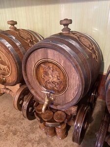

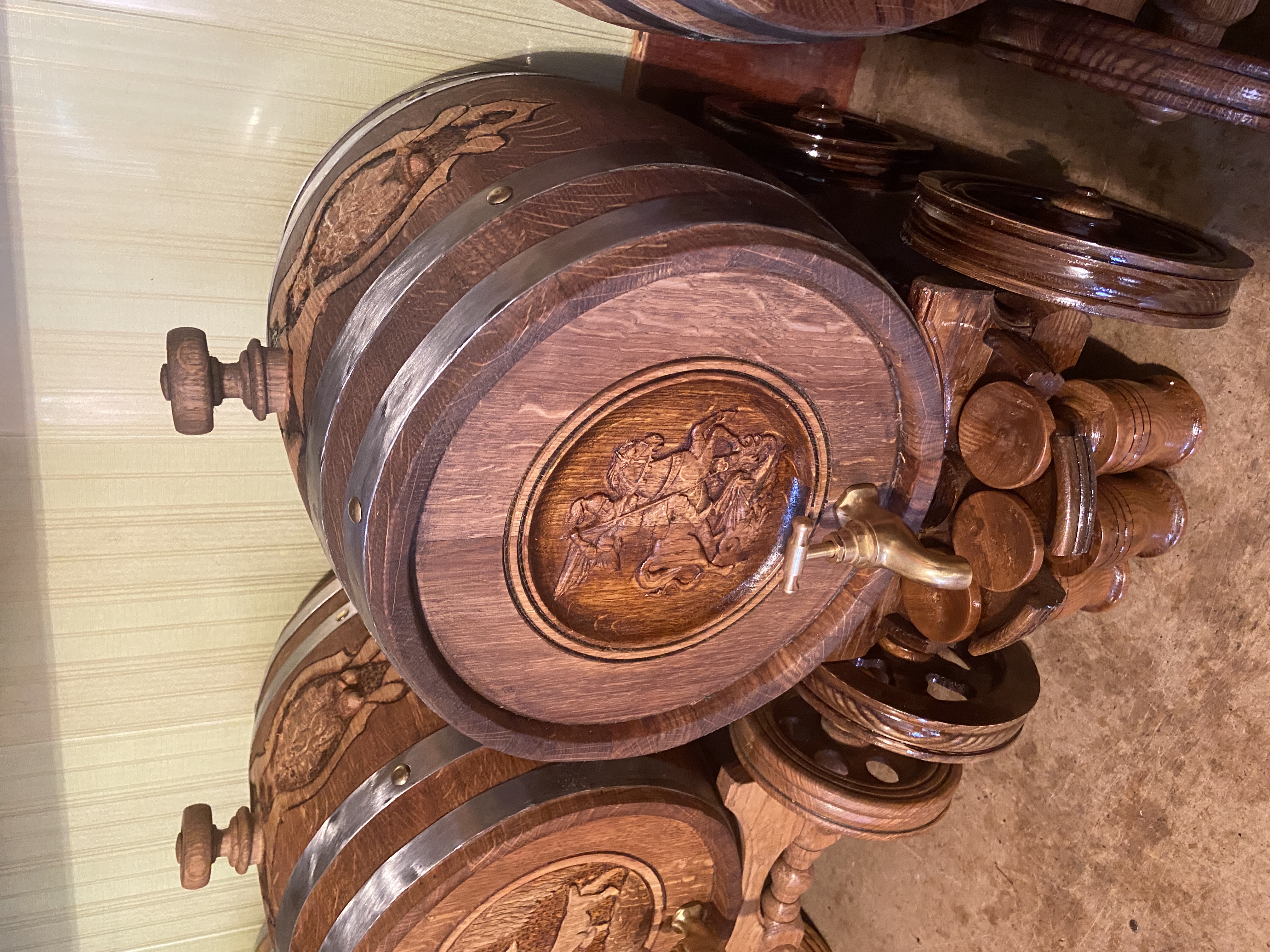

Приветствую господа. Недавно появилась идея создания станка для гравировки на боковых поверхностях дубовых бочек. Имею самодельный станок с рабочим полем 400х650, его планирую не трогать, а именно сделать новый под конкретную цель. По конструктиву в принципе все понятно, вопросов нет. Основной вопрос в другом: Бочонок по технологии изготовления не имеет чёткой симметрии, соответственно поверхность не ровная, ее надо будет каждый раз «ловить». По этому поводу думаю использовать контактный сканер ( по принципу датчика высоты инструмента), со специальным ПО, которое будет корректировать УП под поверхность. Какой лучше всего контроллер использовать? Посоветуйте? На моем существующем станке стоит нцстудио, насколько знаю, он не умеет считывать поверхность и сохранять координаты, насколько понимаю надо будет матч3. Как в целом задумка? Какие могут быть нюансы? Стоит или нет? Благодарю заранее.
Немного о планируемом конструктиве: будет 3 оси, неподвижный портал с осью z, под ним вращающаяся ось.

Спасибо друзья. Насчёт лазерного датчика тема интересная. Попробую подумать как реализовать ее.
А все-таки может кто сталкивался с подобными задачами (гравировка на неровных плоскостях 4 осью). Может были подобные темы где-то, поделитесь, буду благодарен. Пока сам для себя пытаюсь понять, стоит ли вообще заморачиваться. Пока на первый взгляд задача по гравировке не такая уж и простая. Во первых, сделать УП, УП насколько понимаю надо будет делать исходя из цилиндра. Затем запускать сканирование, и корректировать УП под фактическую поверхность. А может конечно и не так сложно, только всего навсего руку набить?

Как вариант фрезеровать до того как начали бочку собирать ,на ровных дощечках .Глобус тоже печатают не на шаре вроде :hehehe:

Rom327 писал(а): ↑ Вот работа копира:
Это на мой взгляд самая лучшая идея для этой задачи.
если привязать ноль станка оси Z к подвижному ролику и одновременно двигать Z из программы G кодом .гравировать при этом наверно получиться только растром.
а с лазерным сканером все будет очень сложно и долго.
