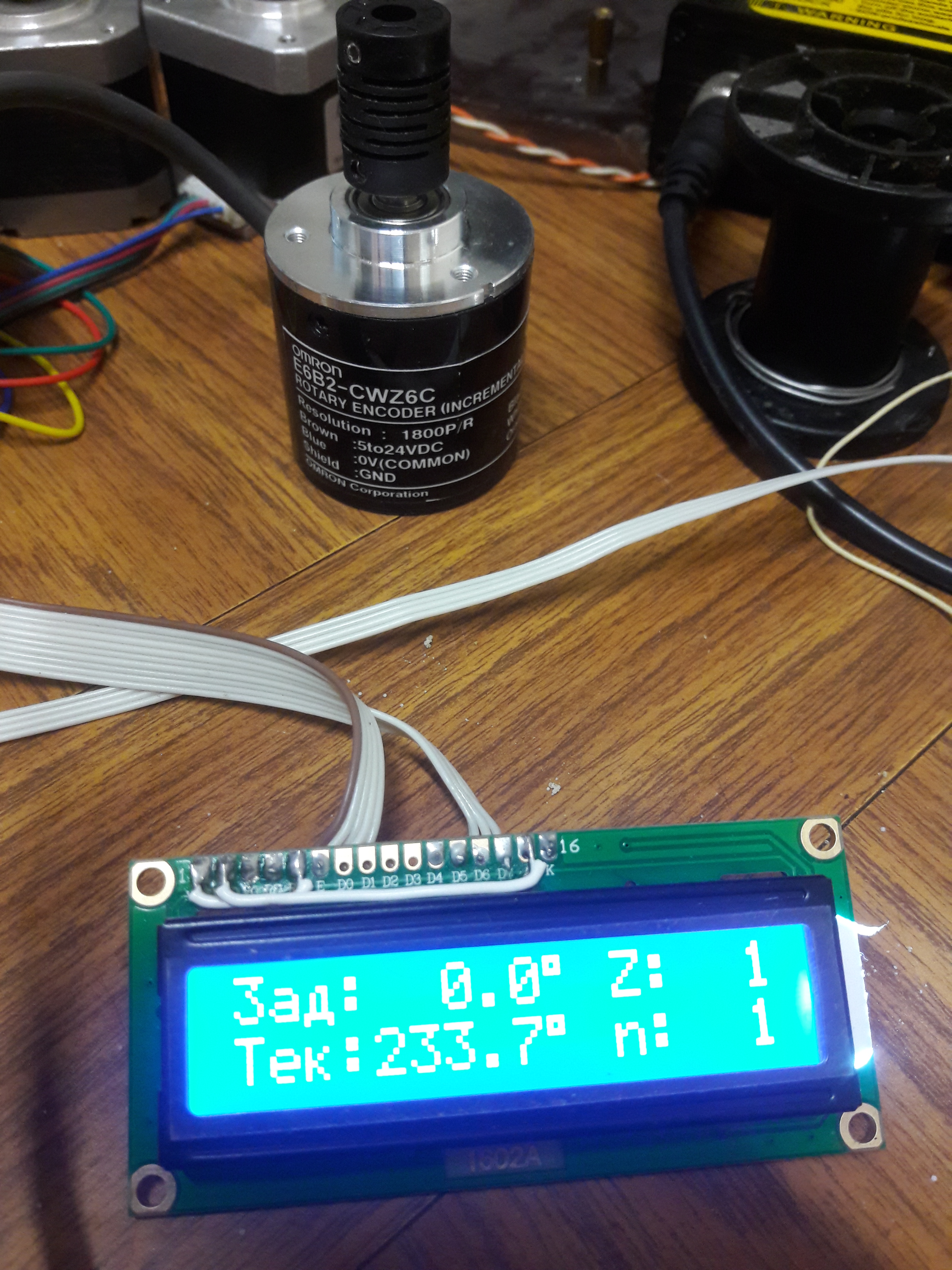

пытаюсь повторить проект, но проблемы энкодером E6B2CWZ6C OMRON 1800
на Megа 2560 с этим кодом энкодер работает

а вот код проекта нет) помогите хрен знает куда копать
электроная гитара на токарный станок

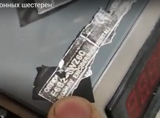

гражданинъ
Сообщения: 1034
Репутация: 170
Re: проблема с энкодером Электроная гитара на токарный станок
Сообщение гражданинъ »
Вот тут на 1.30 он называет энкодер именно такой только на 600 линий
https://www.youtube.com/watch?v=1j8ovrZ ... 0%B8%D1%87
И работает нормально !
Разберись пожалуйста ,а то я тоже такой заказал :thinking:

гражданинъ
Сообщения: 1034
Репутация: 170
Пришёл сегодня именно такой энкодер ,припаял 4 провода и уже хотел резисторы подбирать (на работе проверял осциллом, подтягивал к плюсу 10Ком) ,но дай ,думаю, включу и вуаля ,всё работает и так ! Не знаю ,спор что ли открывать ? Не положили открытый коллектор ? :thinking:
Крутишь цифири бегают ! (3117 просмотров) <a class='original' href='./download/file.php?id=196959&mode=view' target=_blank>Загрузить оригинал (4.11 МБ)</a>
