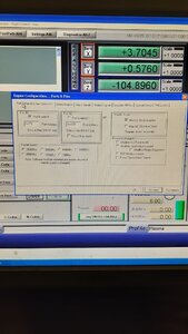

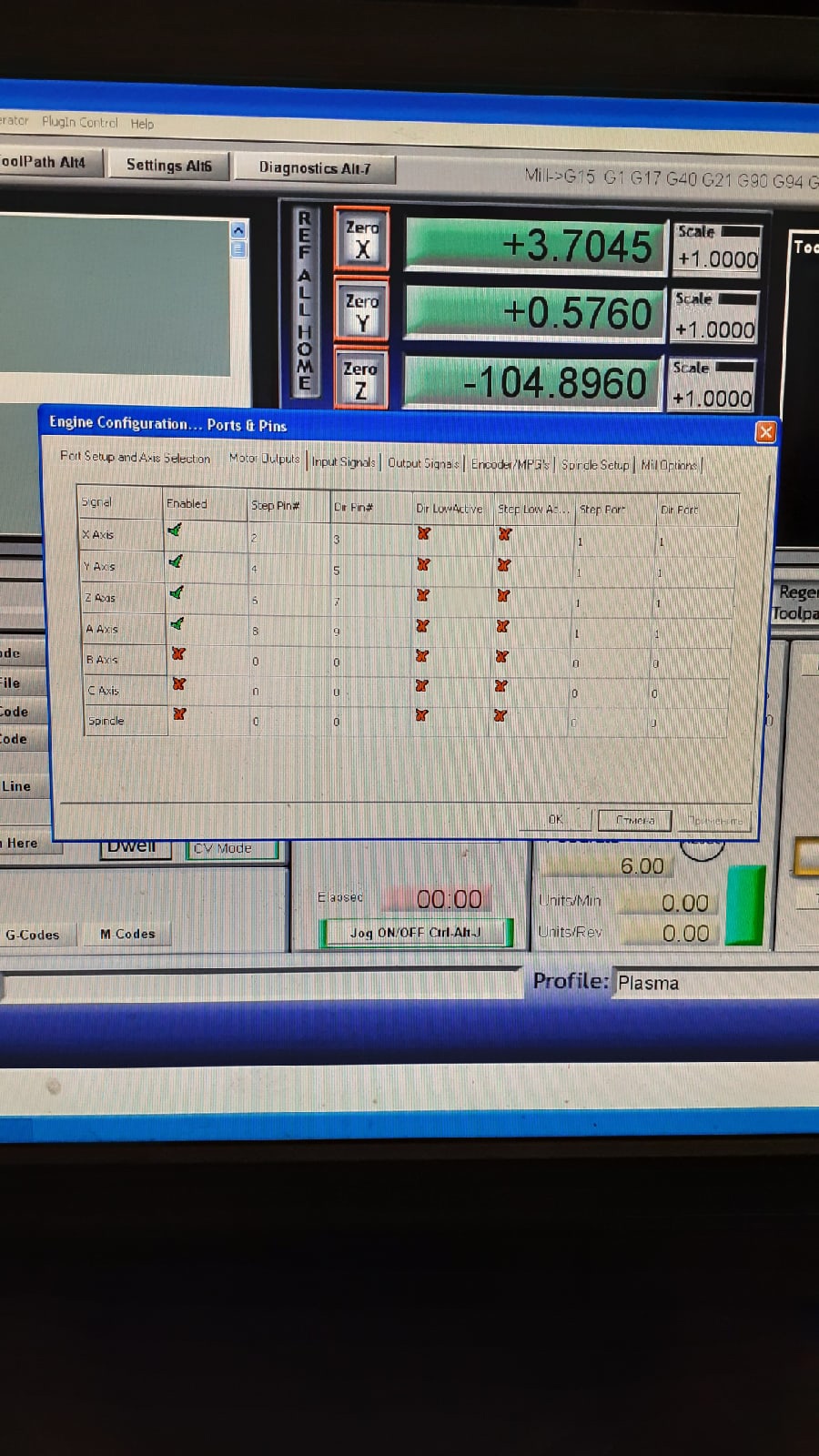

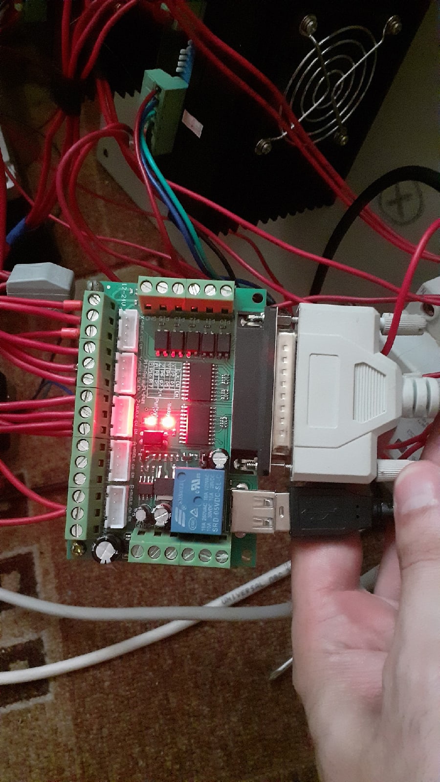

приветствую!
я совсем отчаялся раз решил написать сюда и дабы замотивировать в помощи отправлю 500 тому кто поможет с решением проблемы
к делу:

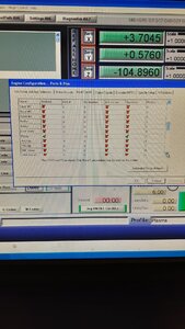

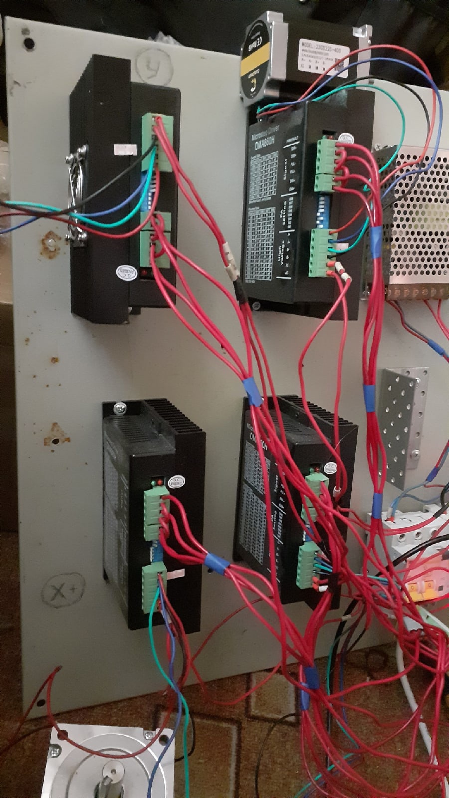

исходные данные: чпу станок под управлением mach 3, винда XP (только что поставленная и еще теплая), плата упраления классическая зеленая с алика (см. фото), подключение по классике (см. фото), настройки, вроде, тоже ок. раньше собирал уже станок с таким подключением и проблем не возникало, но тут я уже голову сломал и что только не пробовал.. разные виндовсы, 2 разные платы управления (зеленые), разные LPT, но все бесполезно.
проблема: двигатели вращаются рандомно. всегда четко работает только ось Y, но остальные могут крутиться в разнобой, либо не крутиться вообще. в зависимости от разных программ Mach3 могут при перемещении оси Z работать ось A, либо не работать ничего. либо работать ось A при перемещении по оси X, а кнопки перемещений "4+" и "4-" на панели управления перемещений по осям иногда вращают либо ту же "A", либо "X"... если есть какие - нибудь предложения, то накидайте вариантов, мне кажется я уже все испробовал..
и да.. в motor output выставление разных значений pin и dir не влияет (либо слабо влияет) на вращение двигателей. я, даже, пробовал везде двойки выставлять, но это ничего не дало. они как вращались в разнобой, так и вращаются.. драйвер тест проходит
спасибо, с уважением..

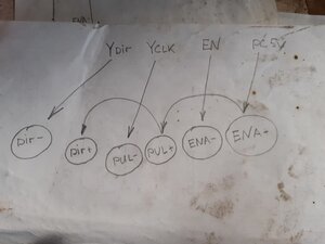

за €500 я бы даже живьём заехал))) к вопросу о мотивации.
ena+ и - на драйвере не участвуют в работе.
на каких-то драйверах +5 надо подать с другой стороны, по аналогии с рисунком-на дир- и пульс-.
кабель лпт бывает нерабочий.
Rom327
Сообщения: 2989
Репутация: 437
Настоящее имя: Роман
Откуда: Подольск
Re: проблема с вращением осей при сборке или аттракцион невиданной щедрости
Сообщение Rom327 »

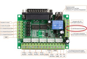

dimsummer писал(а): я совсем отчаялся раз решил написать сюда и дабы замотивировать в помощи отправлю 500 тому кто поможет с решением проблемы
Ты забыл подать питание 12-24в.
p.s. Эта плата питается от 2-х напряжений одновременно: +5в от USB и +12-24в от внешнего источника, чаще всего того, который питает драйвера.

Newengine
Сообщения: 276
Репутация: 25
Настоящее имя: Станислав
Сообщение Newengine »
Похоже, у Вас не попадает на зелёную плату питание 5В от USB компьютера. Попробуйте этот кабель убрать, и подать 5В от другого источника прям на клеммы платы РС 5V и PC GND.
Отсутствие реакции платы на смену пинов для осей в Маче- вероятно это остатки взломанного Мача. Я тоже с этим сталкивался. Методом научного тыка выяснил какие пины на какую ось работают, так и подключился.
Rom327 писал(а): Эта плата питается от 2-х напряжений одновременно: +5в от USB и +12-24в от внешнего источника, чаще всего того, который питает драйвера.
Ошибочное утверждение! +12-24В подавать не обязательно! А если у меня драйвера питаются 36В, их тоже туда подавать, а?

Rom327 писал(а): 30 июн 2021, 15:31
Подключение 24v ничего не дало, только начала гореть еще один диод на плате. Красиво, конечно, но бесполезно

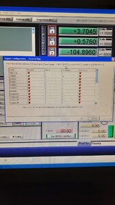

Пробовал другой usb кабель, но это ничего не поменяло. При отключении питания 5v и перемещении по оси 4+ дергаются все двигатели, когда как при подключенном кабеле такого нет. Подкидывал 5v напрямую из БП компа через molex, но результат тот же.
На данный момент вращаются все двигатели, но при нажатии на ось Х вращается ось Z, Y - y, Z - a, А - х. Вот такая путаница.
Изменения в настройках motor output ничего не дают. Менял местами ПИНы и ДИРы, просто прописывал все 2ки, или все 0ли - результат один. Крутится именно так, как написал и все

steals_y2k писал(а): 30 июн 2021, 14:38 за €500 я бы даже живьём заехал))) к вопросу о мотивации.
Кабели пробовал 2 разных и 2 новых с упаковки. Вероятность что они оба нерабочие все же есть, но очень мала. С подачей +5 не совсем понял. Типа туда куда от платы идет dir- и pul- осей подать 5+ и наоборот втыкнуть оси в dir+ и pul+ ?

neonas писал(а): 30 июн 2021, 13:39 Отключи Enable.
Отключить где? Провода из платы вытащить или в настройках убрать?
Попробовал то и то, но это влияет лишь на то что при отключенном EN двигатели находятся в постоянном удержании не зависимо от того горит reset или нет. А так как вращались они как хочется, так и вращаются

dimsummer писал(а): Подключение 24v ничего не дало, только начала гореть еще один диод на плате. Красиво, конечно, но бесполезно
Это видео не поможет в решении проблемы. В частности, поставить галочки LowDirActive и LowStepActive.

Rom327 писал(а): 01 июл 2021, 15:30
https://www.youtube.com/watch?v=dysqCyPFYug&t=32s
ставил галочки LowDirActive и LowStepActive как на видео и в других разных комбинациях. не влияет никак абсолютно

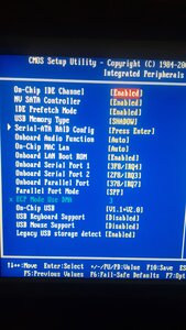

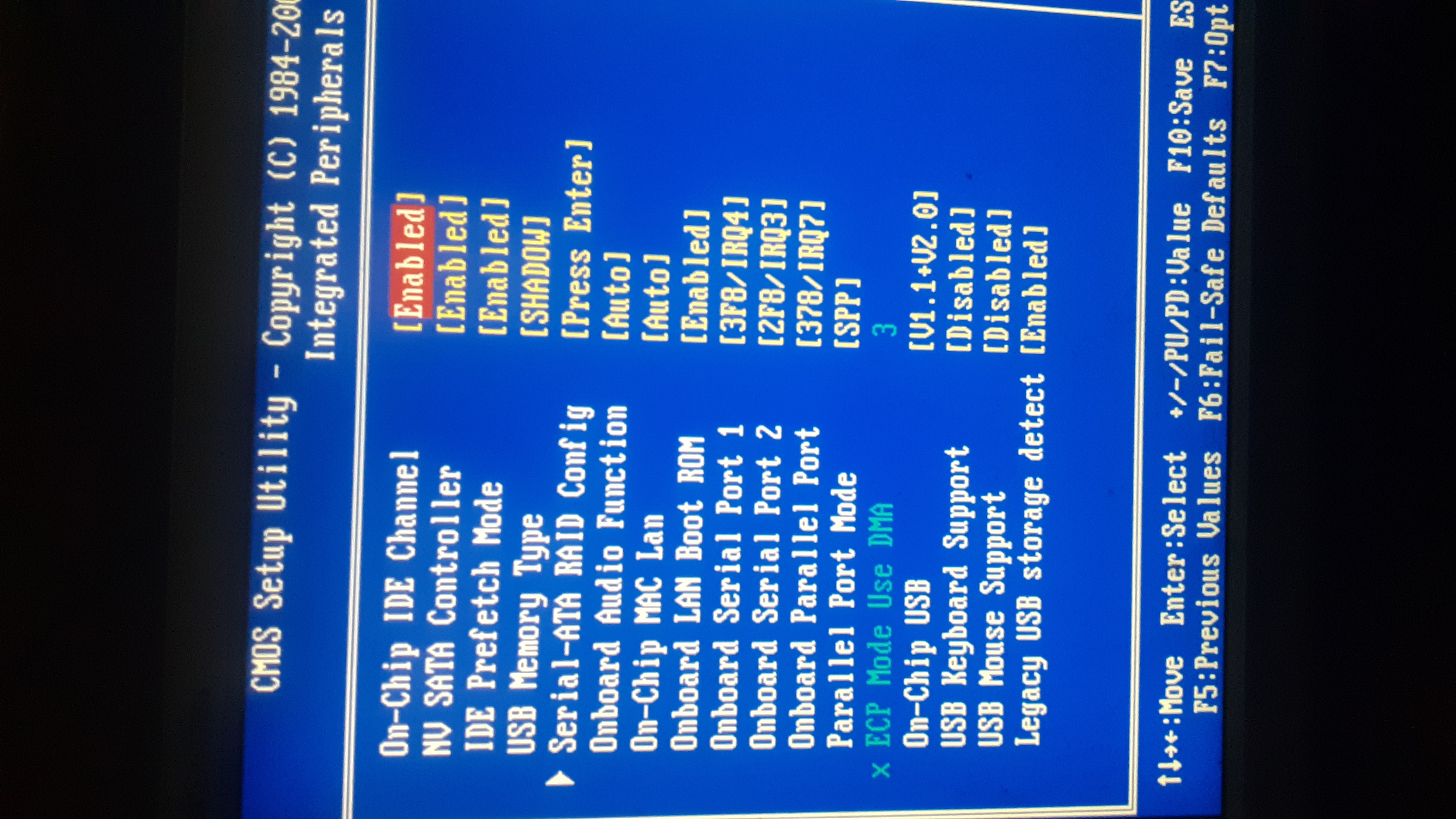

А что в BIOS материнки на LPT прописано?

Rom327 писал(а): 01 июл 2021, 17:42 А что в BIOS материнки на LPT прописано?
20210701_175912.jpg (1777 просмотров) <a class='original' href='./download/file.php?id=196429&mode=view' target=_blank>Загрузить оригинал (2.67 МБ)</a>

вроде все правильно... Попробуй подключать драйверы шд к плате контроллера по-очереди. Либо попробуй windows переустановить с обязательным форматированием ЖД.

Rom327 писал(а): 01 июл 2021, 18:14 вроде все правильно... Попробуй подключать драйверы шд к плате контроллера по-очереди.
Вроде, пробовал, но это не помогает. Сейчас попробовал еще раз и результат тот же. Подключена ось Х, но управляется она нажатием кнопок оси Z. В итоге, я подключил физически провода оси Х в Z, Z в Х, У в у и А в X и все крутится как надо, но есть одно но... ось А не подчиняется оси Х через меню Slave axis, и вращается только нажатием кнопок в программе "4+" и "4-". Можно ее запараллелить с осью Х физически подключив двойные провода к плате? Это норм идея?

Да, можешь спараллелить сигналы step/dir
https://vk.com/rom327

не самая лучшая идея, конечно. 😏
calabr
Сообщения: 937
Репутация: 146
Настоящее имя: Calabr
Откуда: Киев
Сообщение calabr »
steals_y2k писал(а): 01 июл 2021, 23:16 не самая лучшая идея, конечно. 😏
Идея нормальная, но нужно обеспечить, чтоб драйвера друг на друга не влеяли.
Для драйверов с опто-изоляцией в основном выполняется.
