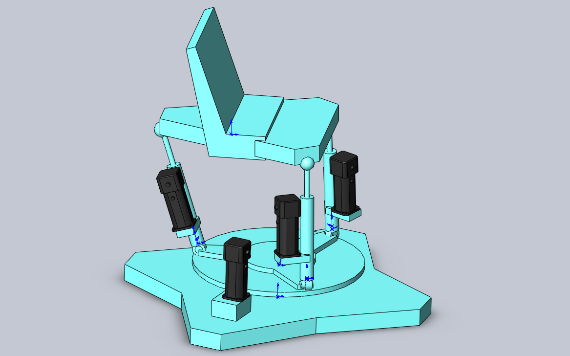

Думаю, все видели видео симулятора Ф1
https://www.youtube.com/watch?v=qIe9O529MR0
Дельта-робот, который, талантливый польский(вроде где-то читал) инженер собрал у себя в квартире.( с трудом верится, конечно :hehehe: )
Платформа похожа на дельта-робота, только кверху ногами+ основание дельта робота имеет еще одну вращающуюся степень свободы.
Стойки платформы- то ли пневмоцилиндры, то ли ШВП с вращающейся гайкой+ серва, в основании- серва крутит большую шестеренку.
Управляется, явно не Г-кодом:), но по-прежнему это система с обратной связью, ПИД регулятором итд.
Я играл на таком аттракционе в торговом центре- чисто из за практического интереса( реально- было весело конечно)
Там была большая плазма, стерео очки, вибрирующий руль, педали, персональный компьютер. Играл в какой-то из последних NFS.
Значит, видимо, в каком-то виде игра выдает какие-то управляющие воздействия для всей этой платформы.
Предлагаю пообщаться на предмет кто-что знает по поводу устройства таких развлекательных симуляторов, и, честно говоря, хочу такой построить для коммерческой деятельности.

У Гордео еще всего 3 актуатора. и монитор закреплен стационарно, что странно)
Кстати, сейчас подумалось о гексаподе. Тогда можно не городить поворотную ось в основании, но линейных актуаторов больше.
Симулятор.JPG (2317 просмотров) <a class='original' href='./download/file.php?id=15741&mode=view' target=_blank>Загрузить оригинал (163.27 КБ)</a>
комплект.rar
(570.79 КБ) 347 скачиваний

Гексапод удобнее, думается. Разница невелика - 4 или 6 приводов, зато все одинаковые.

Если что-получится 5-осевой, только кверху ногами)

Моторы огромные, и это при наличии редукторов. Вообще мне не нравятся гексаподы с поворотными приводами - слишком малый ход
Сообщения: 34042
Re: F1 simulator как сделан?
PKM писал(а):Моторы огромные, и это при наличии редукторов.
похоже обычные асинхронники управляются частотниками.

А почему 6 ? 3х осей хватит с головой!
PKM
Сообщения: 4263
Репутация: 705
Сообщение PKM »
Кстати да. Есть отличная идея поворотного механизма на 3 оси, надо экспериментировать :)

Зачем поворотный, данная установка нужна, только чтобы имитировать ускорения и имитировать их она будет в 90 % случаев изменением положения пилота относительно силы гравитации. Получается, что нужно просто наклонять кресло влево/право, вперед/назад. Крутить никого не надо, угловое ускорение так не воспринимается человеком, как линейное. Достаточно 3х быстрых линейных актуаторов со ходом не более 300 мм каждый и грузоподъемностью 50 кг.

Хотя наклоном на 45 градусов можно создать всего лишь ускорение 0.5g, а вот резкие линейные движения могут дать еще столько же. Ну это уже будет совсем круто.
