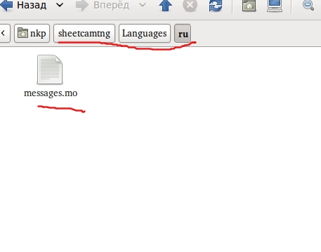

вт файл gettext - то есть перевода - а его вроде нет ;) :
Выделение(021).jpg (4107 просмотров) <a class='original' href='./download/file.php?id=15751&mode=view' target=_blank>Загрузить оригинал (30.34 КБ)</a>
открыты ли у него исходники???

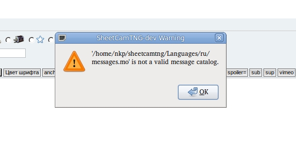

нашел где язык переключается
только ругается пока:
Выделение(023).jpg (4107 просмотров) <a class='original' href='./download/file.php?id=15752&mode=view' target=_blank>Загрузить оригинал (54.52 КБ)</a>
upd
на французкий переключается без ошибки...
Re: sheetcam
Добавлено: 24 июн 2013, 16:46
ага!!
разобрался...
файл перевода есть - но он пустой... :freak:
взял перевод из вин - но там .txt
ручками надо повставлять...
поупражняюсь ;)

после командой :
msgfmt --statistics messages.po
формируем файл messages.mo ,которым заменяем одноименный в папке ~/sheetcamtng/Languages/ru
(а может кто выложит уже "готовый" messages.mo... ;) )
