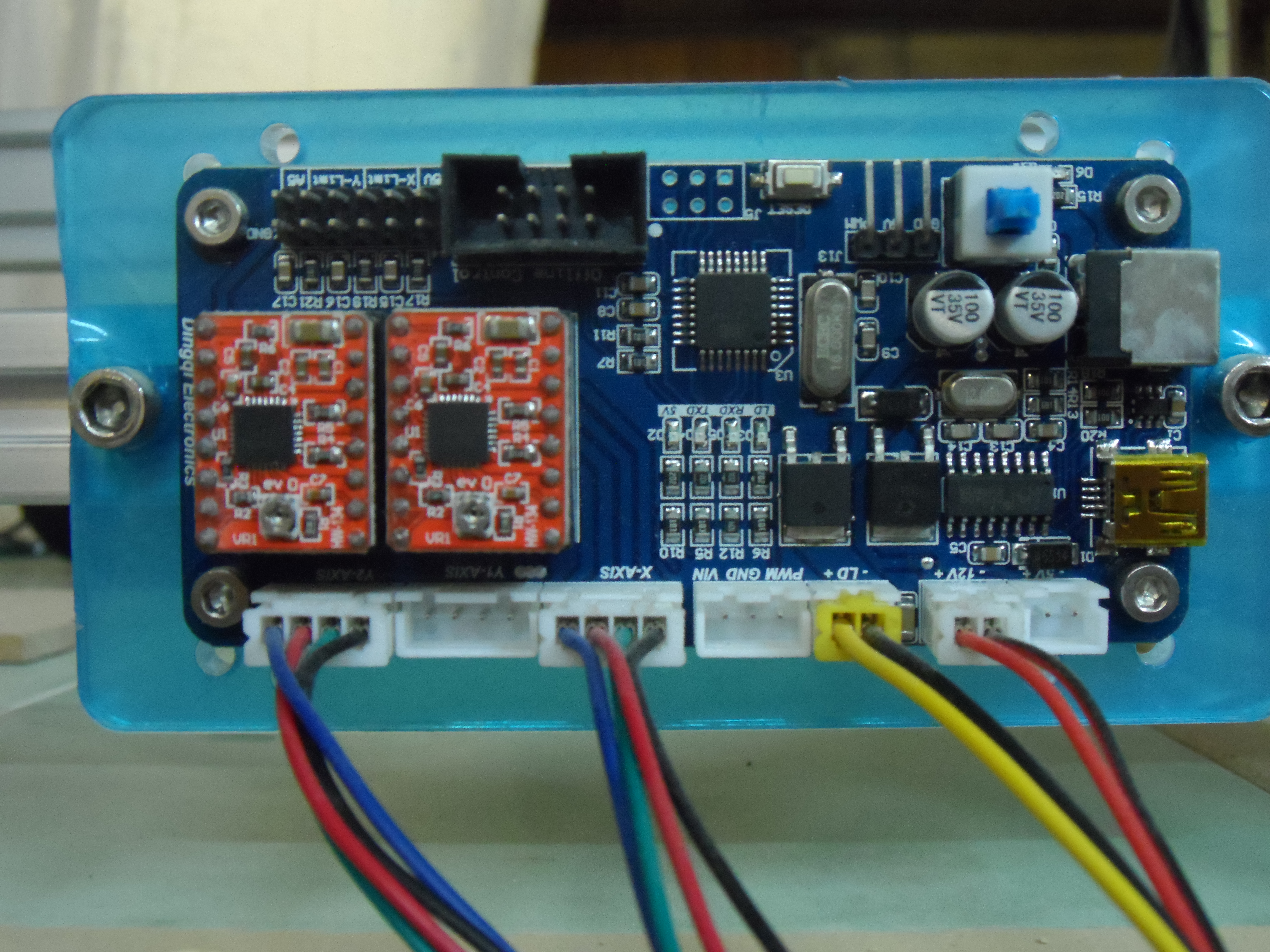

Здравствуйте, что делать если:
1) в параметрах arduino отсутствуют параметры S30, S31 S32 (параметры отсутствовали изначально, импортом принимать отказывается - выдает ошибку на эти три параметра)
2) Почему греются провода, идущие к лазеру
3) Пробовали запустить гравировку в программе Lasergrbl. Лазер работал короткими импульсами, при этом вентилятор сбрасывал обороты до нуля.
В итоге лазер перестал включаться

1) у меня тоже нет этих параметров, однако все работает.
2) или сечение проводов маленькое или короткое замыкание
3) если силовой ключ стоит на плате контроллера, а лазерный модуль без входа ТТЛ, то так и будет.

Какой лазерный модуль, как подключен?

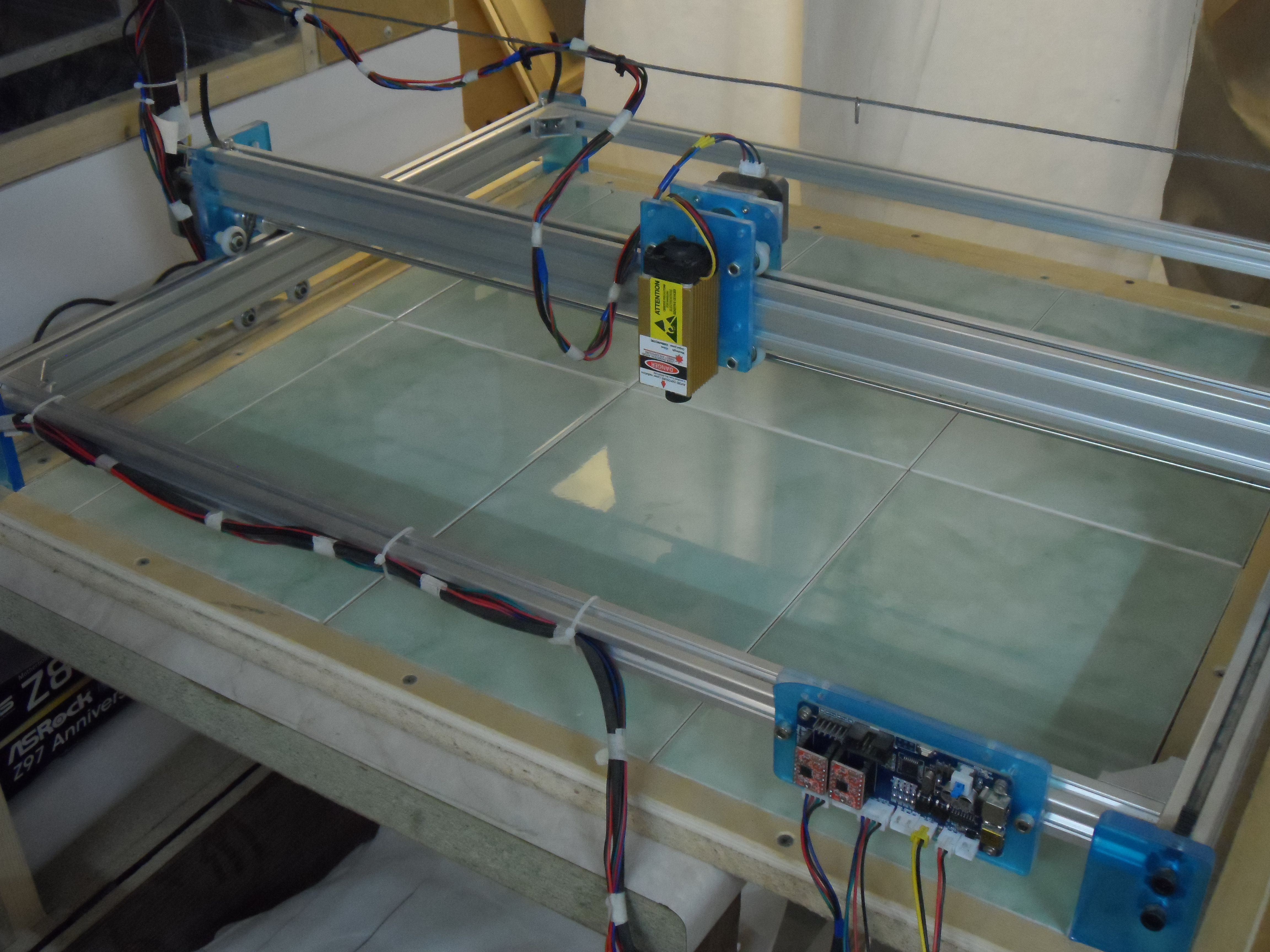

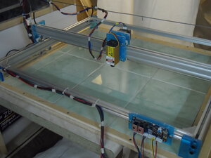

SAM_3588.JPG (2312 просмотров) <a class='original' href='./download/file.php?id=196256&mode=view' target=_blank>Загрузить оригинал (6.61 МБ)</a>
Общий вид станка

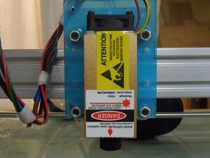

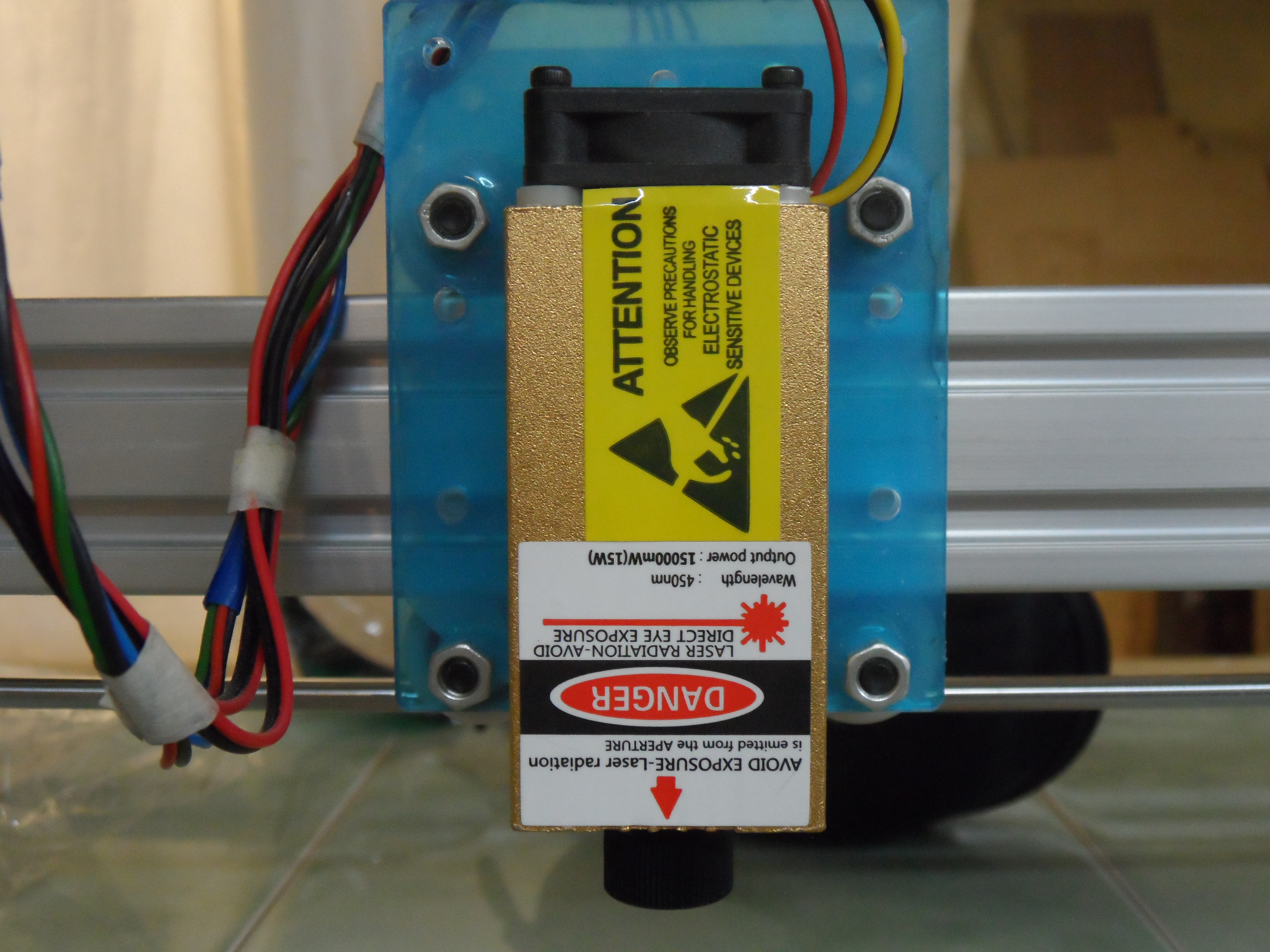

SAM_3587.JPG (2312 просмотров) <a class='original' href='./download/file.php?id=196257&mode=view' target=_blank>Загрузить оригинал (6.42 МБ)</a>
Лазер 15 Вт взяли от станка CNC 3018

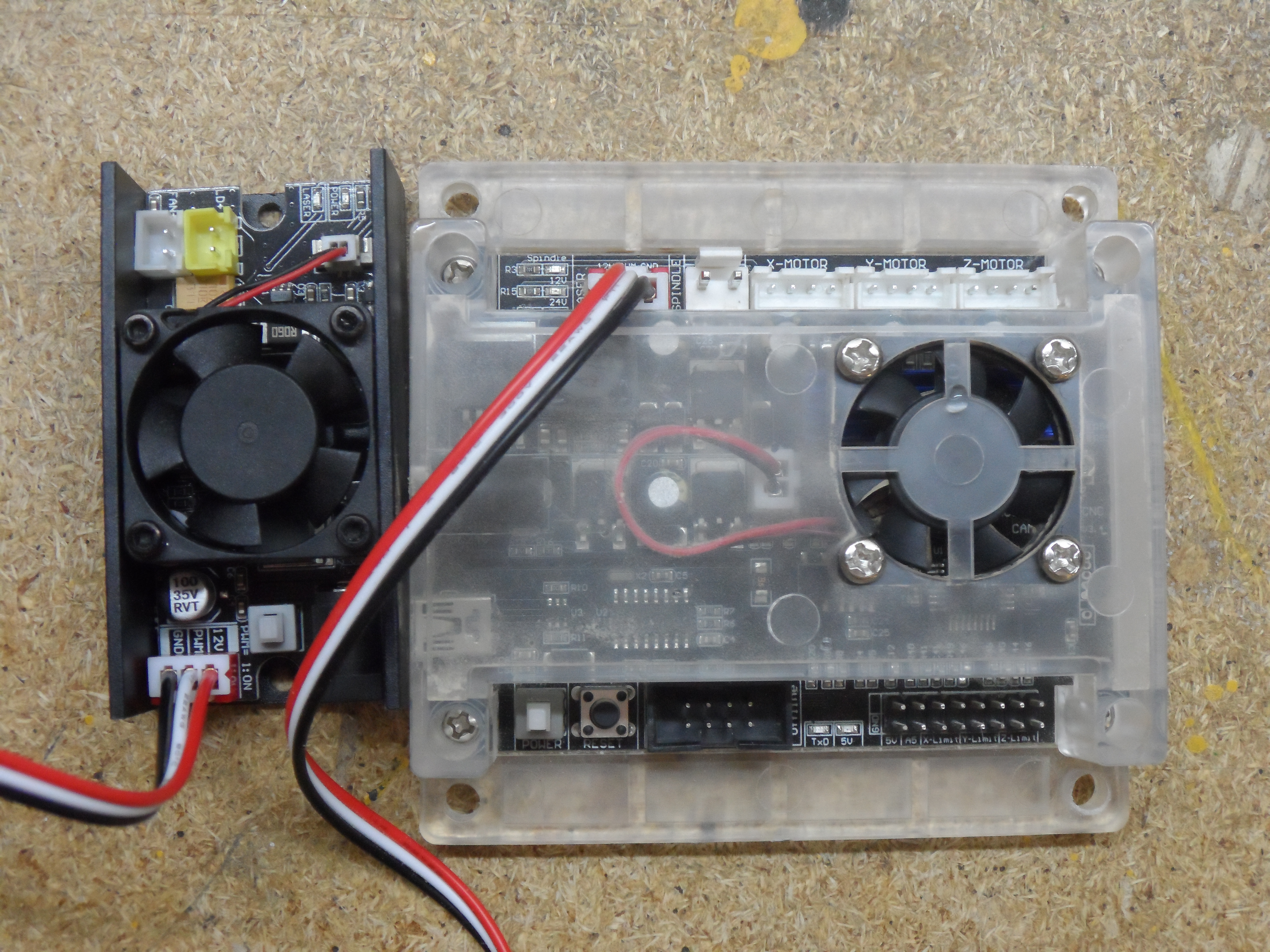

SAM_3586.JPG (2312 просмотров) <a class='original' href='./download/file.php?id=196258&mode=view' target=_blank>Загрузить оригинал (6.54 МБ)</a>
Контроллер, который пришел со станком.

Фокусировка работала, команда пробега по габаритам рисунка отрабатывалась нормально.
При запуске работы по программе, на экране монитора визуализация отработки проходила нормально, а лазер на деле бил короткими импульсами (вроде бы максимальной мощности) в одну точку, при этом вентилятор на лазере сбрасывал обороты до "0".
SAM_3594.JPG (2312 просмотров) <a class='original' href='./download/file.php?id=196259&mode=view' target=_blank>Загрузить оригинал (7.74 МБ)</a>
Это контроллер со станка CNC 3018 с модулем к лазеру - пришли в комплекте со станком CNC 3018. При подключении к ним лазер на команды не реагировал.
Подключили назад к контроллеру от лазерного гравера (см. фото №3) - лазер на команды в ручном режиме реагирует, но по программе в автоматическом режиме работать не хочет. По совету по пробовали перепрошить контроллер - скачали предложенный HEX-файл. Запустили перепошивку при помощи утилиты XLoader - утилита зависает. Сначала подумали, что процедура занимает некоторое время. Спустя полчаса отключаем (утилиту удается закрыть только из диспетчера задач). Изменений не произошло.
После этого загрузили предложенные GRBL настройки. При импорте файла выходит ошибка на параметры S30, S31, S32. В контроллере эти параметры отсутствуют.
По пробовали запустить отработку по программе. Гравер заработал - стал двигаться по рисунку, но лазер включался на не большой мощности и не жег. После этого Лазер вообще перестал включаться.

Александр 77 писал(а): при этом вентилятор на лазере сбрасывал обороты до "0".
Отключи от платы контроллера желтый/черный.
Включи выполнение программы.
Проконтролируй напряжение на красном/черном. "Скачет" ли напряжение от 0 до +12.
Не совсем понятно куда в лазере идут красный/черный...

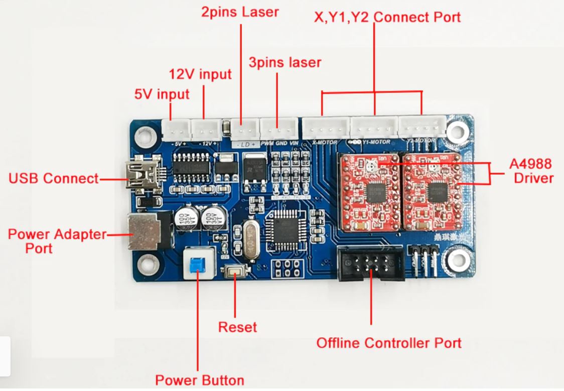

p.s. Вот картинка от китайца. Почему то +5 и +12 разъемы указаны, как входы...
Лезер_контр.JPG (2297 просмотров) <a class='original' href='./download/file.php?id=196260&mode=view' target=_blank>Загрузить оригинал (109.33 КБ)</a>
