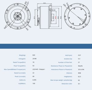

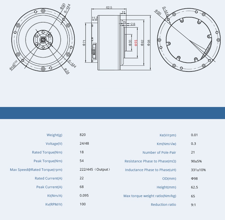

День добрый,
Подскажите, кто "в теме", можно ли удачно использовать вот такую китайскую "игрушку" в качестве привода для
шпинделя, основное назначение которого зенковка небольших отверстий (диам-30) в каленой стали под 45* (снятие 0,5мм). Или "развалится" по дороге такой агрегат.
Китайцы "гарантируют" 50Нм до 300 об при нагрузке "точно".
1.jpg (1337 просмотров) <a class='original' href='./download/file.php?id=195993&mode=view' target=_blank>Загрузить оригинал (139.37 КБ)</a>
2.jpg (1337 просмотров) <a class='original' href='./download/file.php?id=195994&mode=view' target=_blank>Загрузить оригинал (215.53 КБ)</a>
