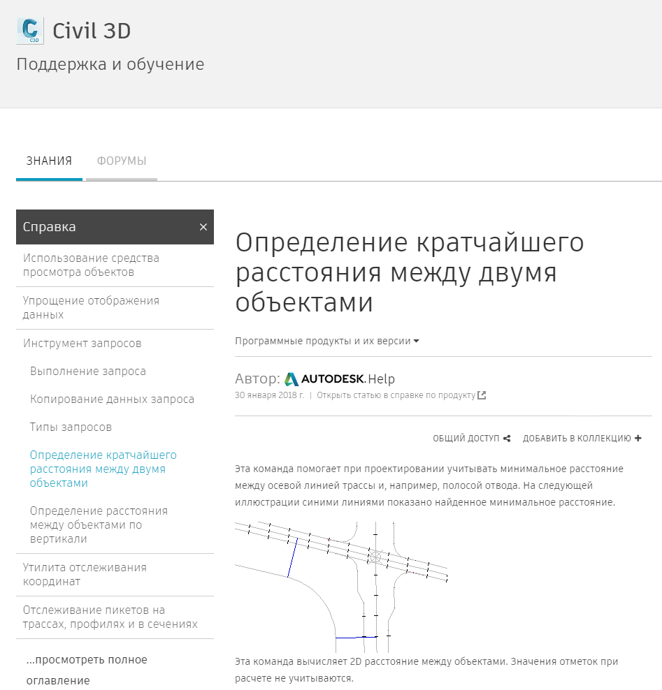

На вскидку, что первое пришло в голову, в Автокаде можно сделать "Offset" всех линий на 3мм и увидеть где они налазят друг на друга. А так, если очень надо чтоб показало сразу, в разных КАДах есть уже готовые решения, поиск рулит. Так например в AutoCAD Civil 3D покажет именно место и расстояние между линиями.
