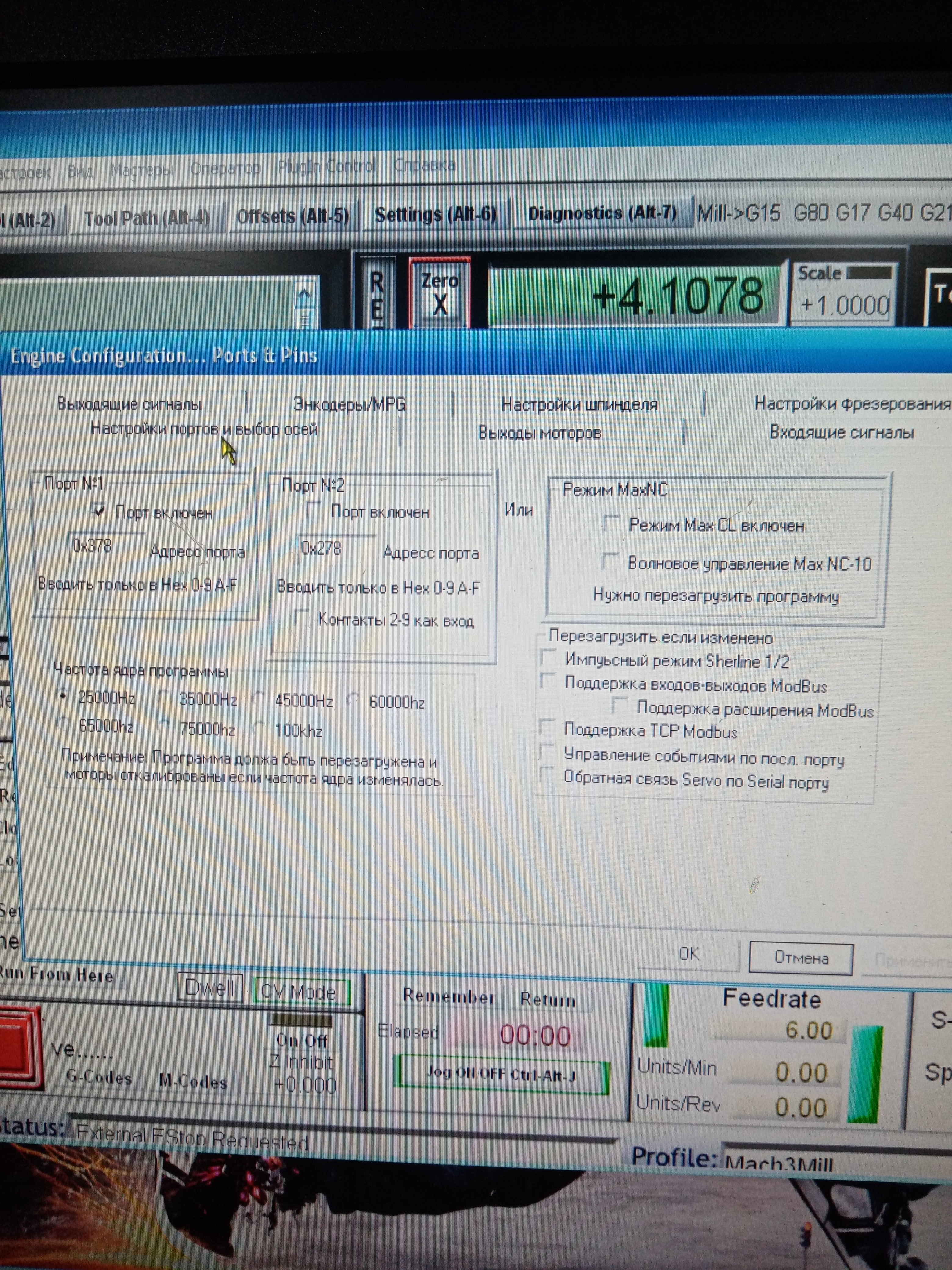

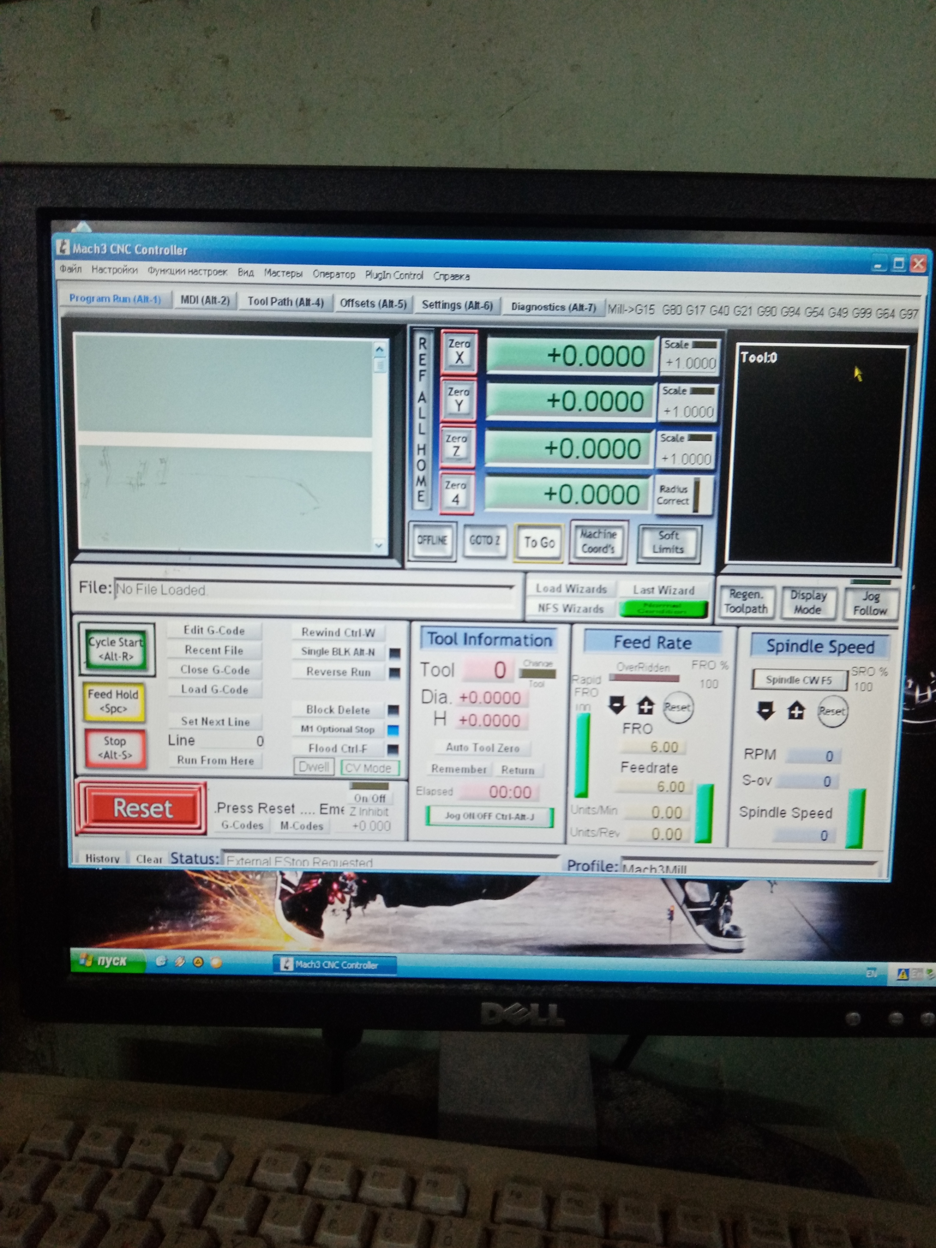

Не сбрасывается RESET в mach3
Сообщение Dmit28 »

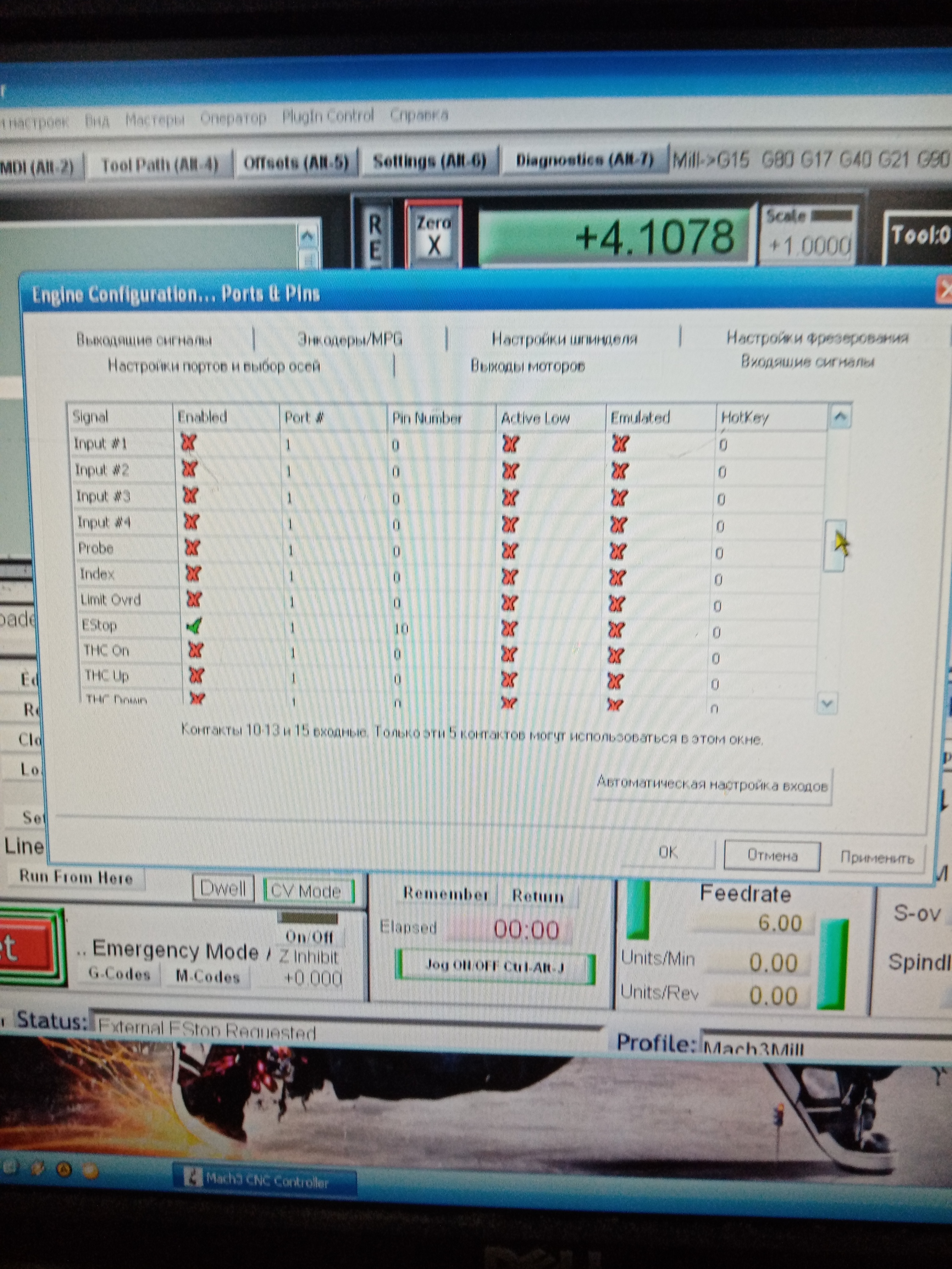

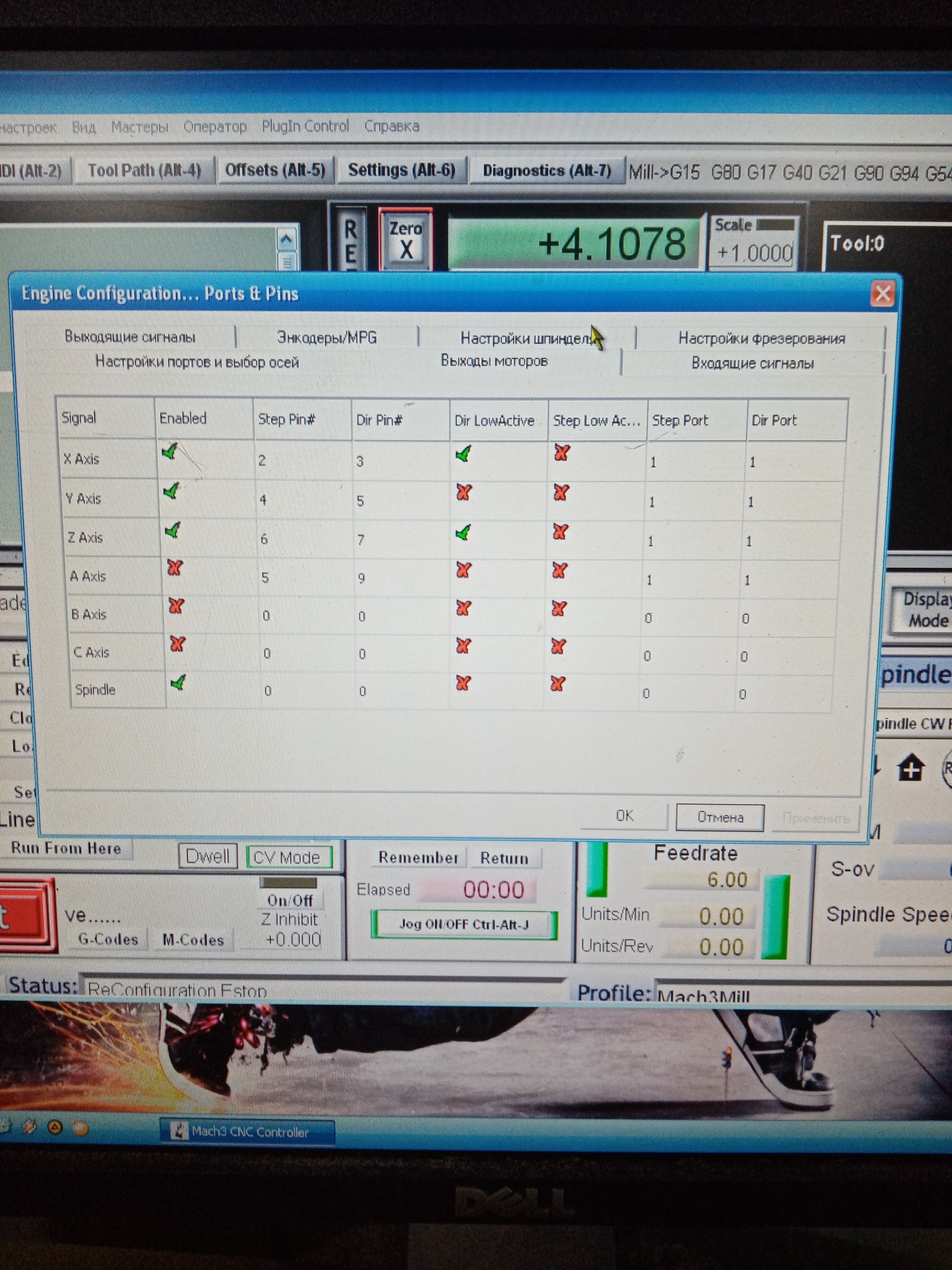

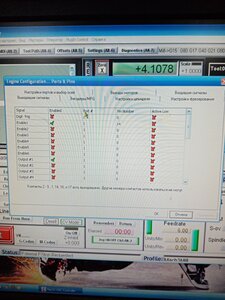

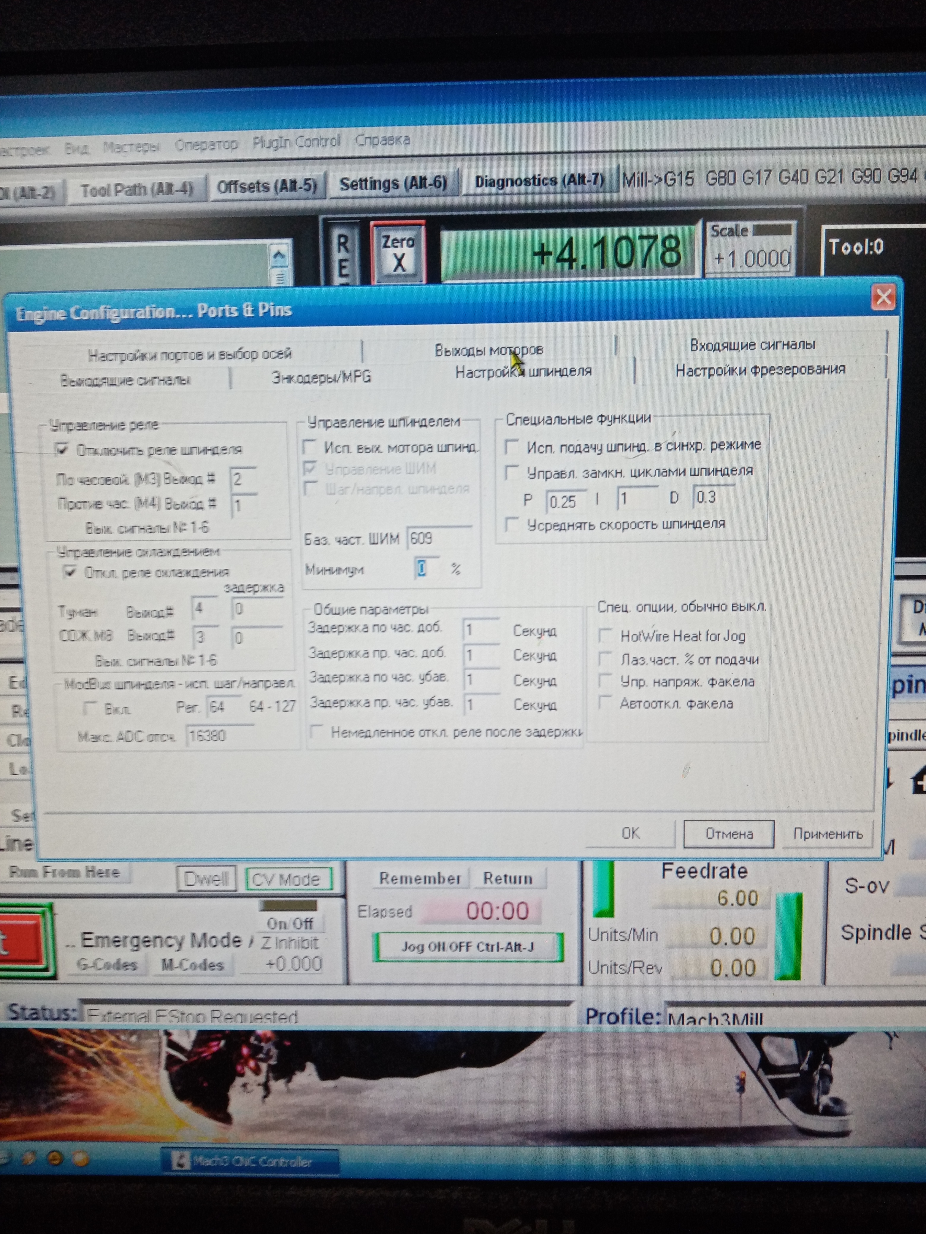

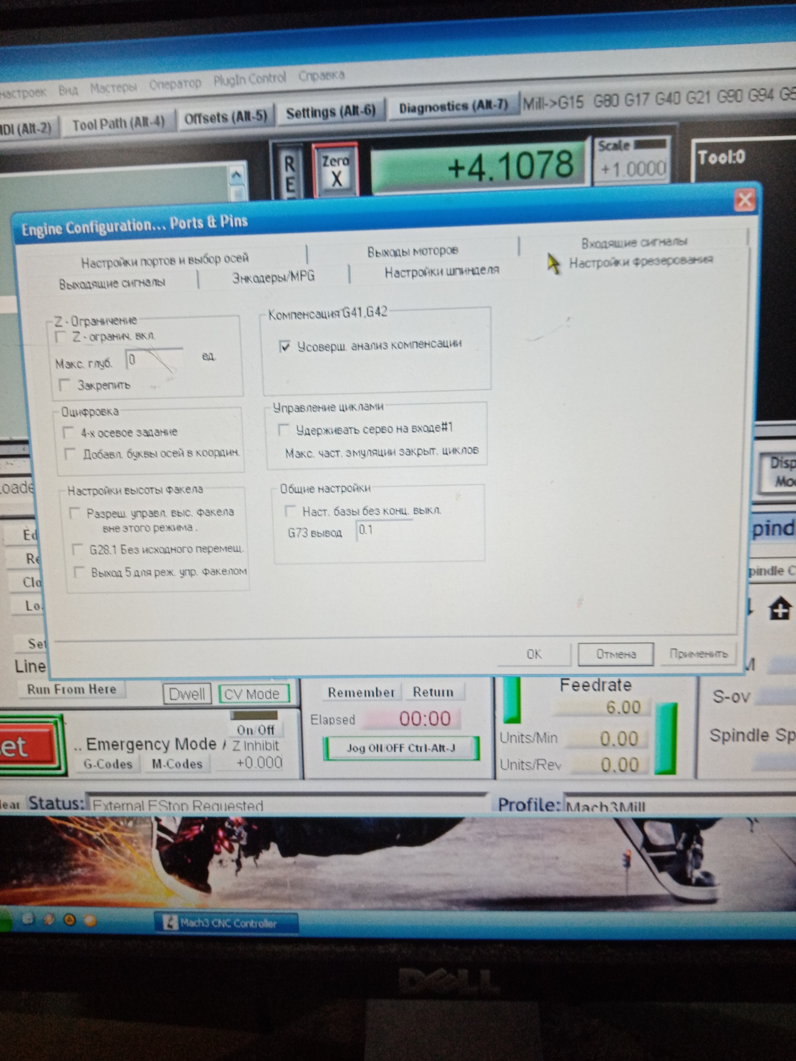

Здравствуйте, помогите разобраться. После 3 месяцев простоя, не могу запустить станок. В программе mach3 не сбрасывается кнопка RESET. Проверил настойки: Степ и дир на все оси стояли по нолям(исправил) в остальном ничего не заметил. В чем еще может быть проблема? Фото прикрепляю
IMG_20210523_194130.jpg (1514 просмотров) <a class='original' href='./download/file.php?id=195611&mode=view' target=_blank>Загрузить оригинал (3.38 МБ)</a>
IMG_20210523_194046.jpg (1514 просмотров) <a class='original' href='./download/file.php?id=195612&mode=view' target=_blank>Загрузить оригинал (4.17 МБ)</a>
IMG_20210523_194036.jpg (1514 просмотров) <a class='original' href='./download/file.php?id=195613&mode=view' target=_blank>Загрузить оригинал (3.3 МБ)</a>
IMG_20210523_194026.jpg (1514 просмотров) <a class='original' href='./download/file.php?id=195614&mode=view' target=_blank>Загрузить оригинал (3.95 МБ)</a>
IMG_20210523_194002.jpg (1514 просмотров) <a class='original' href='./download/file.php?id=195615&mode=view' target=_blank>Загрузить оригинал (4.27 МБ)</a>
IMG_20210523_193919.jpg (1514 просмотров) <a class='original' href='./download/file.php?id=195616&mode=view' target=_blank>Загрузить оригинал (4.68 МБ)</a>
IMG_20210523_193903.jpg (1514 просмотров) <a class='original' href='./download/file.php?id=195617&mode=view' target=_blank>Загрузить оригинал (5.41 МБ)</a>

станок (напряжение на привода) включен? кабель ЮСБ?
если до простоя все работало, а теперь нет, то дело в проводах и разъемах (чисто механическая проблема ИМХО)

Да, кабель USB. Напряжение включено

Грибок отжать.

либо кабель лпт внезапно помер.
как вариант-инвертировать сигнал и работать без естоп.

НЕ хватает экрана диагностики !
