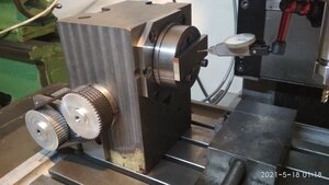

Добрый день. Помогите рассчитать настройки коэффициента электронной редукции для поворотной (4-ой оси). Вводные данные: стойка Adtech4640, сервопривод TECO ESDA-20B AC Servo, мотор 3000 об.мин 750 W энкодер на 2500 линий, червячный редуктор с передаточным 1:48. Кая понимаю надо настраивать электронную редукцию в серводрайвере, есть она и в стойке, но драйвер поддерживает максимум 500 K импульсов на входе. Если на серводрайвере в параметре Numerator ставлю 2(а в Denominator 1), то выходной вал поворачивается н больший угол чем надо. Что-то я совсем запутался, в мануалах есть примеры для линейных осей, а для поворотных нет.

Методом научного тыка получилось что в числителе сейчас стоит 1334, в знаменателе 1000. Коэффициент электронной редукции получился 1.334. При повороте на 90 или 180 градусов и обкатке индикатором приходит вывод, что надо бы поставить коэффициент 1.3335, среднее между 1.333 и 1.334, так как при 1.333 - не доворачивает, а при 1.334 - поворачивает за много. В числитель надо ставить 13335, а в знаменатель 10000 и проблема в том, что диапазон числовых значений параметров числителя и знаменателя от 1 до 10 000. Приходит на ум, что и в стойке надо задействовать параметры электронной редукции. В стойке значения числителя и знаменателя могут принимать значения в диапазоне 1-65535, уже получше. Попробую поиграться с числителем и знаменателем редукции в стойке.

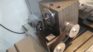

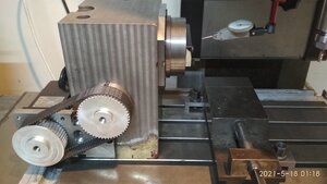

Вот такая поворотная ось получилась
IMG_20210518_011853.jpg (9844 просмотра) <a class='original' href='./download/file.php?id=195489&sid=c07703107d8a050d0e241c09957b577e&mode=view' target=_blank>Загрузить оригинал (2.79 МБ)</a>
IMG_20210518_011859.jpg (9844 просмотра) <a class='original' href='./download/file.php?id=195490&sid=c07703107d8a050d0e241c09957b577e&mode=view' target=_blank>Загрузить оригинал (2.81 МБ)</a>
IMG_20210518_011905.jpg (9844 просмотра) <a class='original' href='./download/file.php?id=195491&sid=c07703107d8a050d0e241c09957b577e&mode=view' target=_blank>Загрузить оригинал (2.74 МБ)</a>
Провёл следующий эксперимент: в серводрайвере числитель и знаменатель вернул к единицам, в стойке поставил числитель 13335, а знаменатель 10000, чтобы получился коэффициент 1.3335, так всё равно не могу попасть в идеал. Я наверное ещё поиграюсь с подбором числителя, но мне уже всё это не нравится. Ситуация такая, выкатал плитку в горизонтальный ноль, обнулил ось А, в MDI командой повернул ось А на 180 градусов,повернулась, обкатал опять плитку, горизонта нет(расхождение 3-4 сотки), в MDI набираю команду повернуть ось А в 0, а она физически поворачивается на 90 градусов, но на экране показывает что уже в ноле. Опять в MDI набираю А90, чтобы повернуть в исходное горизонтальное положение, ось физически поворачивается на 90 градусов, а на экране стойки уже показывает 180 градусов. По ходу вылазят какие-то глюки при работе с числителем и знаменателем электронной редукции. Люди, кто-нибудь работает с 4-ой осью на стойке Adtech 4640?

По ходу экспериментов имею следующее: оказывается китайцы(или тайваньцы) при переводе мануала на серводрайвер "забыли" упомянуть что в версии софта выше 03707 переменная может принимать значение от 1 до 32767, соответственно в стойке коэффициент редукции вернул к 1, а в серводрайвере поставил 13333 - числитель и 10000 знаменатель. Всё в ажуре, всё работает. Спасибо дамы и господа за внимание. Все свободны.

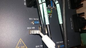

Руслан_cnc писал(а): ↑ Вот пример программы с переменными на фрезерование шестигранника наружного:
Ваша программа выполнилась
моя нет
А можно пример самой простой программы /без цикла/?
В комплекте шел кабель usb для подключения к компьютеру
СОМ кабеля не было
при подключении по этому кабелю в диспетчере устройств компьютера появляется новое устройство
/но без драйверов чпу не определяется/
20210816_160955.jpg (9519 просмотров) <a class='original' href='./download/file.php?id=197371&sid=c07703107d8a050d0e241c09957b577e&mode=view' target=_blank>Загрузить оригинал (2.92 МБ)</a>
но в руководстве под XS12- интерфейс энкодера

Передача программ в стойку идёт по витой паре(на стойке XS10 Eternet). USB кабель в топку. В руководстве нумерация разъёмов попутана. Привет китайцам.
