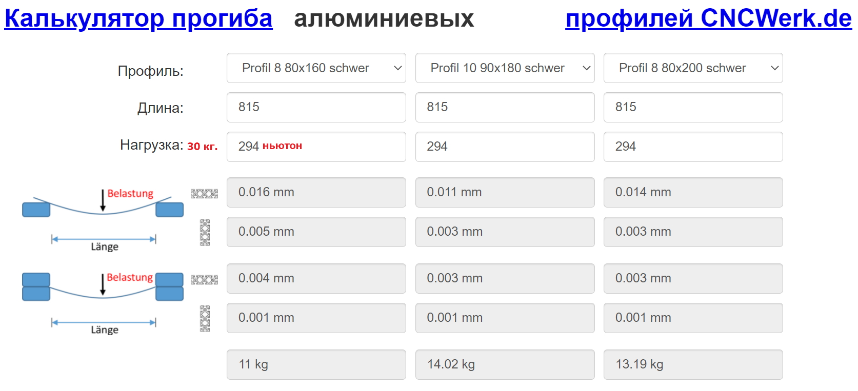

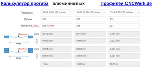

AV39 писал(а): ↑ 1. Портал - сдвоенная балка 120х120 (Item 0.0.609.79 или аналог в Китае);
Все балки и стол подобраны по расчётам для максимальной силы резания 30кг. При такой нагрузке постарался сделать так, чтобы все элементы деформировались не более, чем на 5мкм. Ожидается, что при аналогичной динамической нагрузке, этот предел поднимется раза в полтора.
Самым неожиданным оказался расчёт балки портала. Критичным расчётом оказался момент от веса оси Z и догружающей силы реза. Применение сдвоенных балок 80х80 и 100х100 дали деформации на конце цанги в 30 и 13 мкм соответственно.
Писал о выборе профиля, когда я сталкивался с выбором при постройке станка
viewtopic.php?p=478695#p478695
Если вы собрались на балке скручивать между собой 2 профиля, то это будет с моей точки зрения самым слабым местом + трудозатратным.

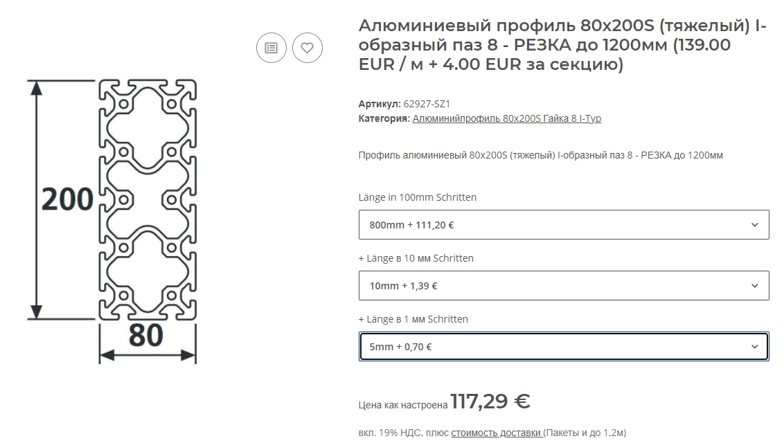

Сейчас многие продают в германии и не только, профиля 200х80тяжелый (или еще жёстче 180х90тяжелый), или 180х80тяжелый.
Прогибы вам посчитал в калькуляторе (30 кг = 294 ньютона), они составили от 1 до 4 микрон в зависимости от профиля и направления силы
https://cncwerk.de/rechner/
Progib profilja.jpg (135258 просмотров) <a class='original' href='./download/file.php?id=195181&mode=view' target=_blank>Загрузить оригинал (323.97 КБ)</a>
Есть ли смысл скручивать, если можно купить его уже везде...
Даже Dold его уже продает, по названию, можно во многих местах найти...
https://www.dold-mechatronik.de/Aluminu ... er-section
Цена
Cena 200x80.jpg (135258 просмотров) <a class='original' href='./download/file.php?id=195182&mode=view' target=_blank>Загрузить оригинал (227.21 КБ)</a>

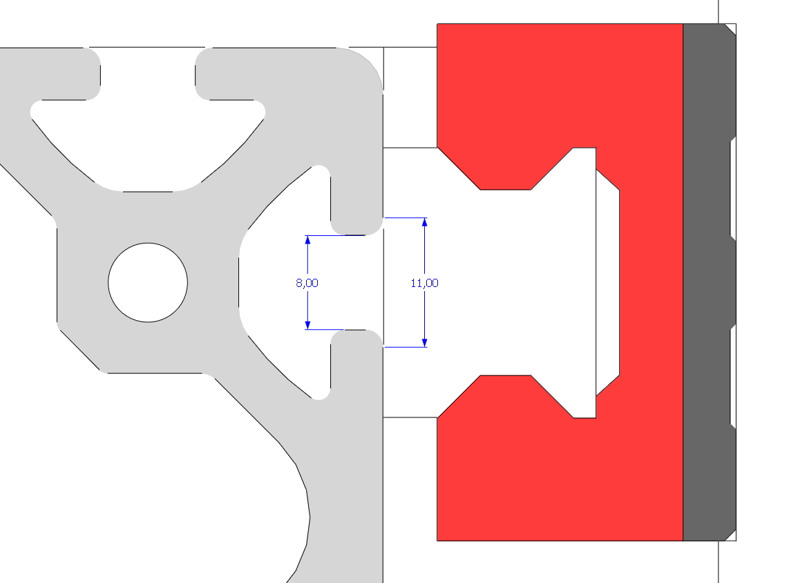

AV39 писал(а): ↑ 3. Про выбор рельс:
На длинную ось я выбрать 20е рельсы HG, на короткие 15е рельсы с низкими каретками HGL, так как посчитал, что меньший вылет шпинделя относительно балки портала более важен, чем огромный запас рельс и кареток.
15 рельсы - посмотрите, какое будет пятно контакта с профилем (на фото), если как на фото, то 15mm - 11mm = 4mm / 2 = 2mm всего, + у рельс еще есть фаска по краям, т.е. пятно контакта рельсы и профиля будет минимальным - и не достаточным ИМХО
Kontakt15-20.jpg (135250 просмотров) <a class='original' href='./download/file.php?id=195183&mode=view' target=_blank>Загрузить оригинал (95.03 КБ)</a>
PS! на фото 25мм рельса

Профиль 200х100 есть у Item, но у него паз 10мм, придётся делать накладку, а это также усложняет сборку.
У моих труб 120х120 паз 8мм, рельсы опираются по 1.3мм, да, конечно, это мало. Буду ещё думать по этому поводу.
Может использовать такой профиль с пазом 12мм и сделать накладку. https://product.item24.de/en/products/p ... tural-114/
