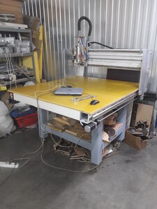

Очень просят порезать дюбонд 4мм ,буквы и цифры 150-200 мм размер .Проштудировал что нагуглил и этот раздел до конца . Как ни странно, чаще всего советуют резать однопёрой 3.175 мм,16000-18000 оборотов и до 4000мм подача ! Верно ли это ? Вообще все советы довольно старые .
Может у кого есть опыт посвежее ? Станок у меня не совсем "хлипкий ".Вакуумного стола нет ,но это я как ни будь лист растяну за углы .Фрезы есть и такие однопёрые и 3х пёрые по алюминию 4,5,6мм ,тока я сомневаюсь что то ! Подскажите кто в курсе .Хочется конечно ровный край без бахромы.
такой станок 2.2 квт 24000 об (7195 просмотров) <a class='original' href='./download/file.php?id=195166&mode=view' target=_blank>Загрузить оригинал (4.16 МБ)</a>

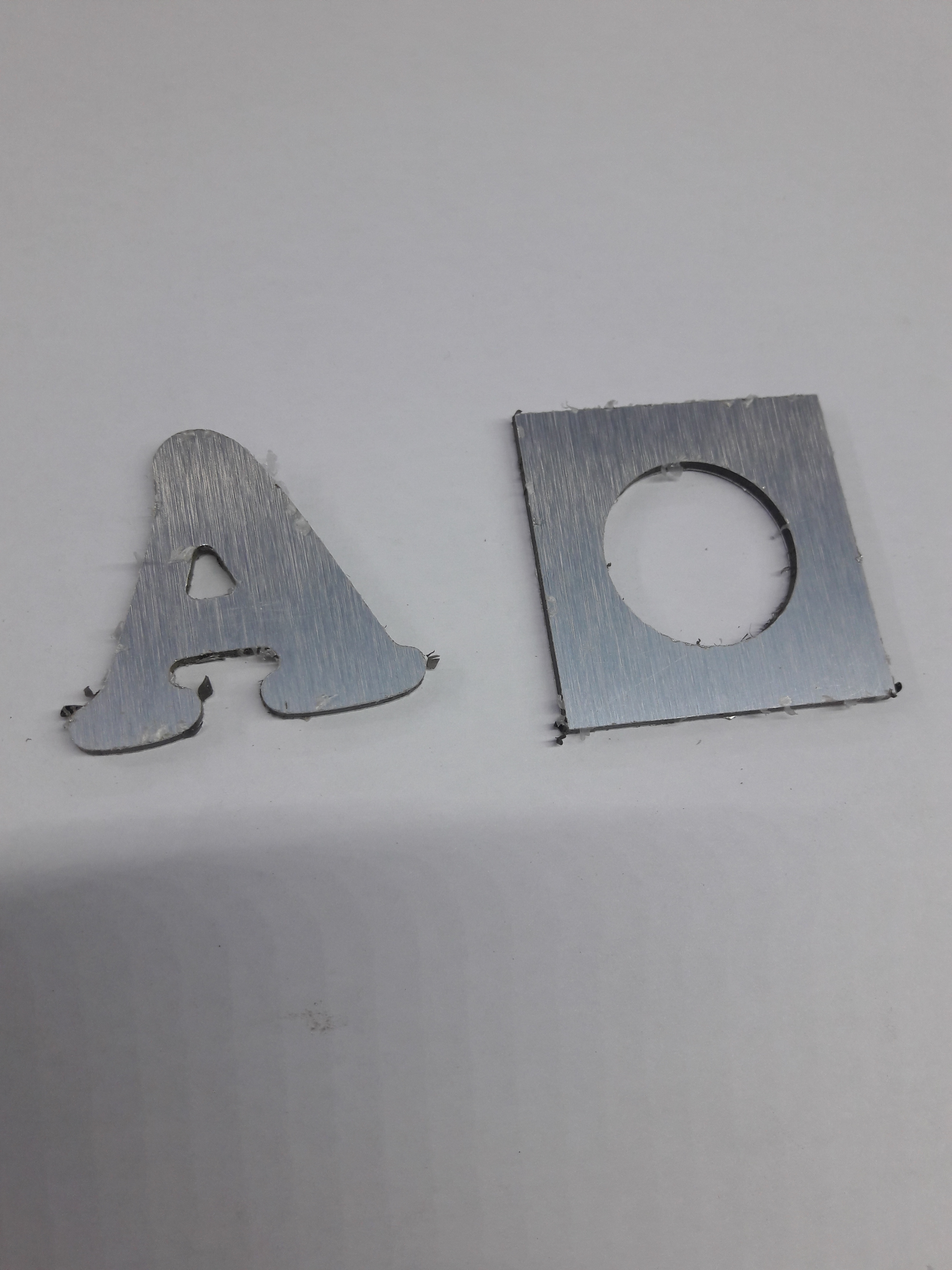

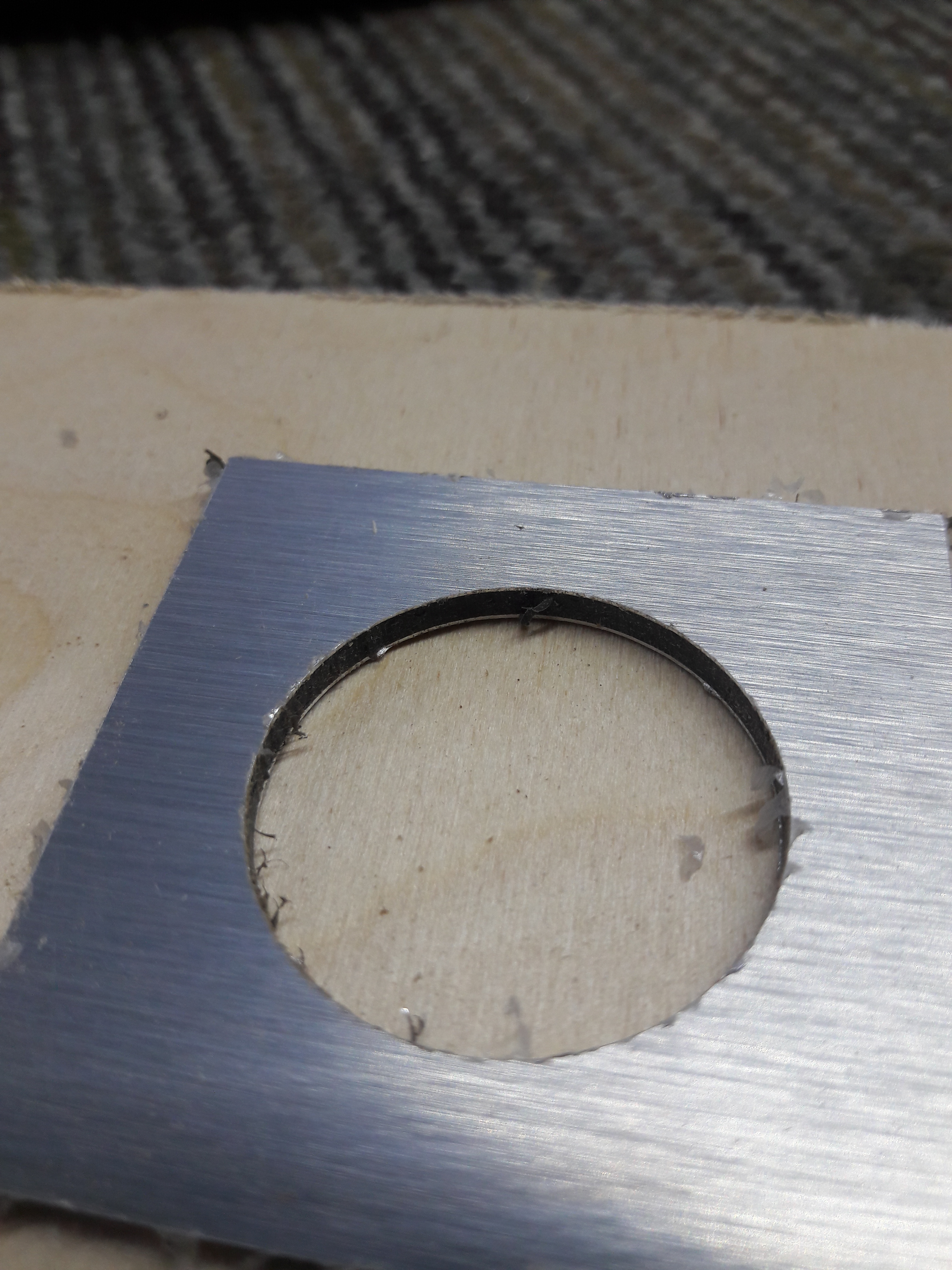

Всем спасибо ! Режет ,как говорил Зеб Стамп,как зигзаг молнии смазанный салом !На 2000 мм \мин и то страшно рядом стоять !
оказался 3 мм (7105 просмотров) <a class='original' href='./download/file.php?id=195220&mode=view' target=_blank>Загрузить оригинал (3.81 МБ)</a>

лохмотья это пластик,убирается пальцами (7105 просмотров) <a class='original' href='./download/file.php?id=195221&mode=view' target=_blank>Загрузить оригинал (2.85 МБ)</a>
