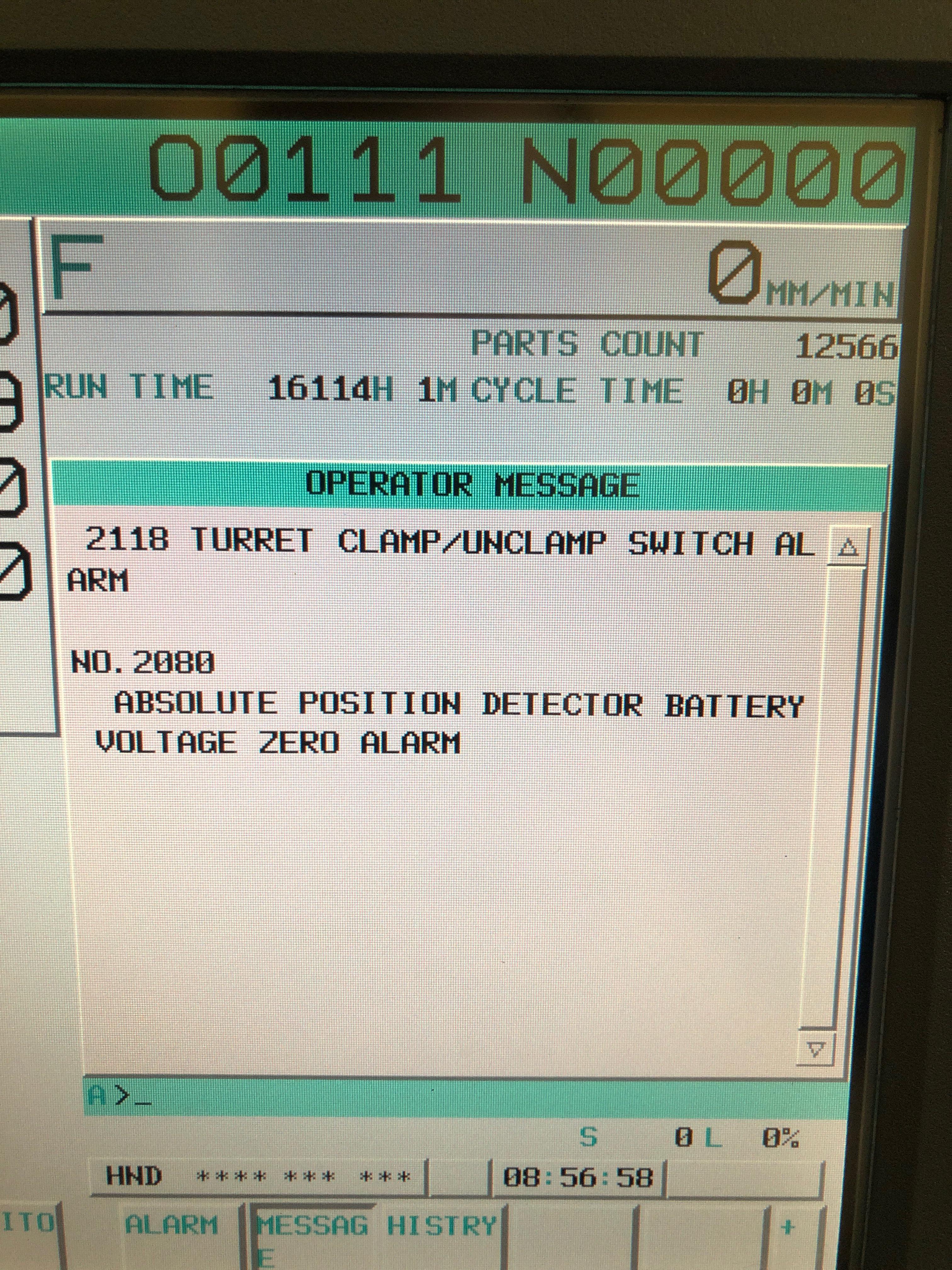

Доброе утро, всем не равнодушным) Прошу вашей помощи.
Проблема заключается в том что после смены батареек памяти слетели референтные положения станка. Оси Х и Y в ручном или в каком то другом режиме вообще не двигаются. Плюс к этому появились ошибки смены инструмента. Как быть и что делать?
При включении выходят эти ошибки и при ручном повороте инструмента голова срабатывает один раз и то не до конца и заклинивает. После этого ни в MDI ни в ручном режиме провернуть инструмент невозможно.

Меняй батарейку энкодеров
Обнуляй оси
