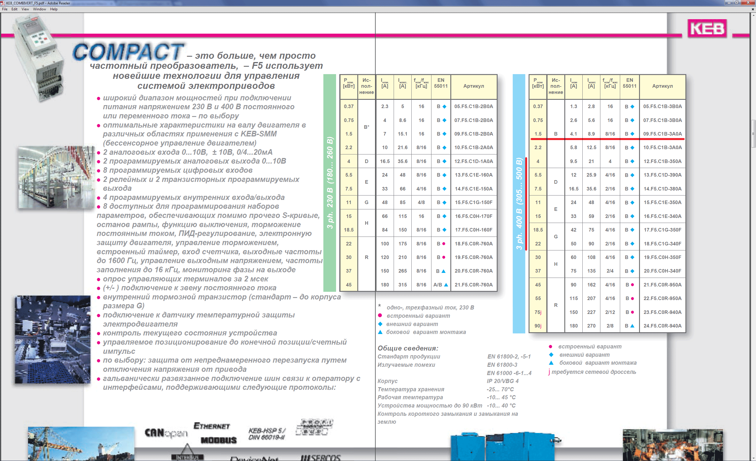

ищи KEB или omron-yaskawa
Милая, ты услышь меня
Re: Помогите выбрать инвертор на 1000 Гц
tooshka писал(а):ищи KEB или omron-yaskawa
Нашел только вот такой: http://www.ebay.com/itm/1-5kW-2hp-Inver ... 3f261ea8a9
Как я понял - он для 380 В, а у меня столько нет:
Untitled-1.png (4908 просмотров) <a class='original' href='./download/file.php?id=15538&mode=view' target=_blank>Загрузить оригинал (485.43 КБ)</a>
