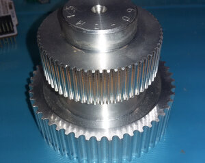

Китайцы не парятся, экструдируют, режут колбасу и приделывают бортики.
Почему при этом иногда все несоосно получается непонятно, ну т.е. мне попадались как нормальные шкивы, так и с несоосностью зубьев к отверстию в несколько (!) миллиметров. Глазами видно было.

SVP писал(а): Китайцы не парятся, экструдируют, режут колбасу и приделывают бортики.
Попроси китацев экструдировать 25 шкивов, для автора темы :)
Китайцы еще как парятся и режут их на эрозии. Много деталей встречаем на китайском оборудовании вырезанное на эрозии. Даже детали что можно сделать на фрезерном, китайцы режут на эрозии.
Мы себе шкивы режем на эрозии. На след. неделе будем резать шкив ф400мм из сталюки толщиной 40мм ;)
Re: Ищу производство - отливка заготовок, обработка
Китайские шкивы "из колбасы". :)
20210423_222716.jpg (2010 просмотров) <a class='original' href='./download/file.php?id=194979&mode=view' target=_blank>Загрузить оригинал (1.53 МБ)</a>
Тут как и везде - за сколько купишь, то и получишь.
Ой! Кому я это говорю?.. ;)

Полно фирм кто продает заготовки шкивов https://www.google.com/search?q=%D1%88% ... 29&bih=587
Это для ходовых шкивов. Когда нужен шкив не ходовой, тогда веселее. Заготовки могут в России давануть. Несешь фильеру или платишь за ее изготовление + платишь за мин. партию экструзии = цена космос для 5 шкивов :)
У нас в городе 3 завода, где есть экструзия. Делали им фильеры.
Хорошими шкивами в РФ торгует Белтимпекс - большой склад и не только шкивов и цены адекватные. Шкивы, что на фотке куплены у одного из их поставщиков. И "колбасу" у них можно купить не экструдированную, а фрезерованную - я их самолично у них на складе видел и в руках держал. У них, кстати, можно и расточку сразу заказать.

Serg писал(а): 23 апр 2021, 22:34 Тут как и везде - за сколько купишь, то и получишь.
Да уж, зачем ты рассказываешь о вкусе омаров тому кто их ест каждый день непонятно.
По факту цена на шкивы с биением в миллиметры и на шкивы без биения не отличалась.
Такие вот дела...
Значит тебе не повезло...
