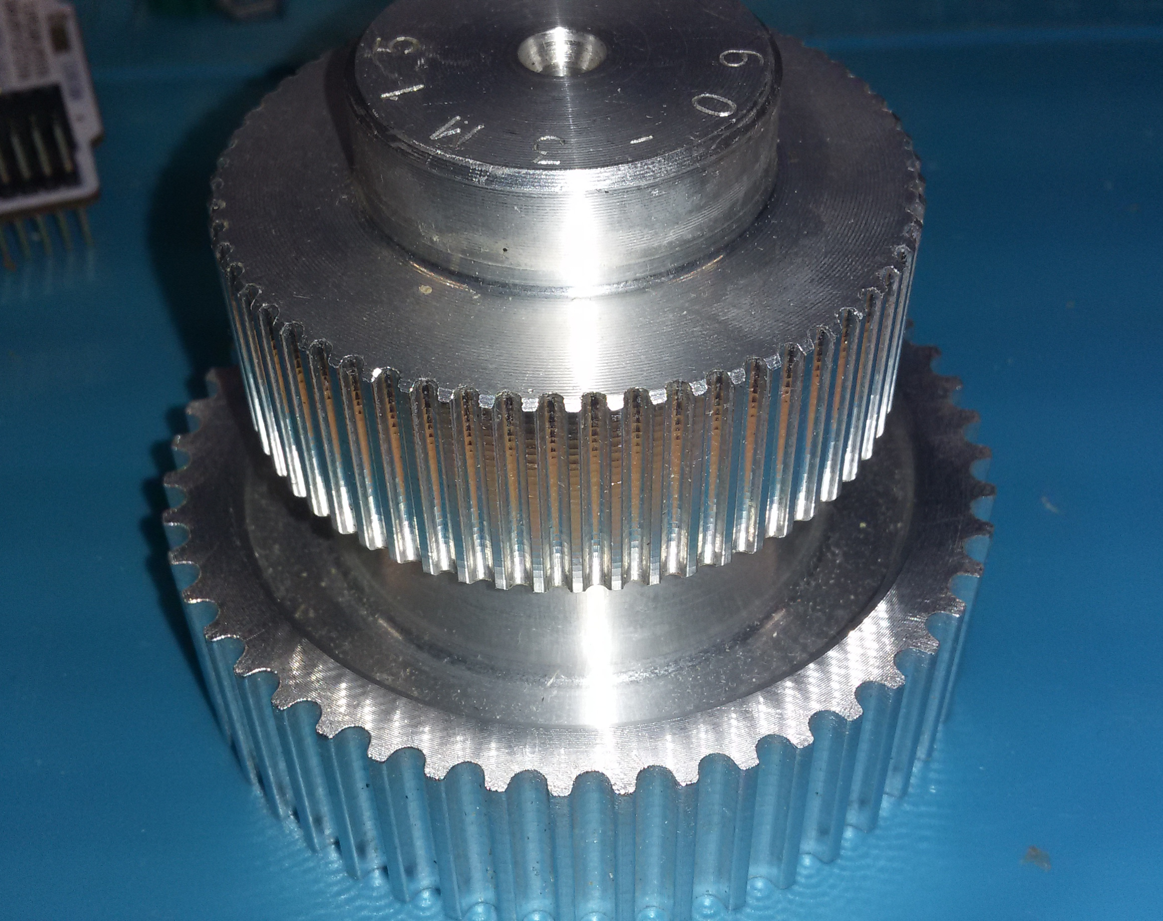

Сообщения: 21923
Re: Ищу производство - отливка заготовок, обработка
SVP писал(а): Китайцы не парятся, экструдируют, режут колбасу и приделывают бортики.
Китайские шкивы "из колбасы". :)
20210423_222716.jpg (1843 просмотра) <a class='original' href='./download/file.php?id=194979&mode=view' target=_blank>Загрузить оригинал (1.53 МБ)</a>
Тут как и везде - за сколько купишь, то и получишь.
Ой! Кому я это говорю?.. ;)

Сообщения: 21923
Хорошими шкивами в РФ торгует Белтимпекс - большой склад и не только шкивов и цены адекватные. Шкивы, что на фотке куплены у одного из их поставщиков. И "колбасу" у них можно купить не экструдированную, а фрезерованную - я их самолично у них на складе видел и в руках держал. У них, кстати, можно и расточку сразу заказать.
