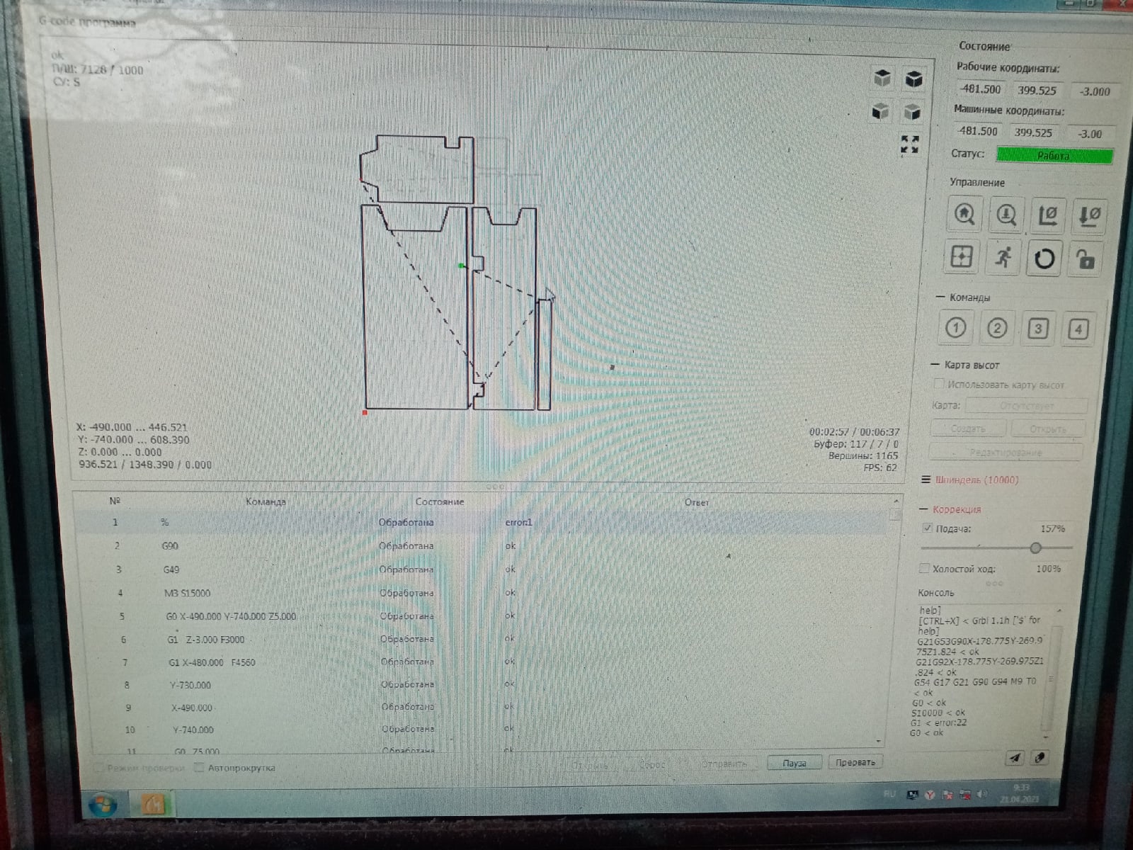

Комрады помоги плиз, не могу решить проблему уже 20 дней)) НЕ работает визуализатор !!!
Запускается через candle чертеж формата .cnc далее идет его выполнение, а визуализатор не работает :( Конкретно фреза замирает на месте и не режет (чисто на экранчике визуальзатора, а по факту станок работает и режет) и всё тут... А чертеж выполняется/режется , но дико не удобно ( перестают так же работать кнопка пауза /прервать, но работает кнопка сброс когда ловится косяк этот) . Я уже купил новый комп, думал дело в нехватки оперативки, сейчас win 7 x64/ 4 гб оперативки
Помогите решить проблему пожалуйста кто нибудь кто встречался или знает :pssdoff: :pssdoff: :pssdoff: :pssdoff:
что я делал:
- поменял кабель на новый
- купил комп более мощный
- купил ардуину uno
- перепрошил uno ))
- сменил все драйвера
Что я заметил:
- Визуализатор зависает даже когда просто через candle выполняется "фрезеровка воздуха" подключение чисто компьютера к ардуине, т.е. вероятней всего дело с кенделем либо с платой что-то.
-Драйвер CH стоит для китайской платы (она и есть не оригинальная а китайская)
ПАМАГИТИ!!

Проблема не в станке. Проблема в софте.
Либо в самом кендле, либо в драйвере OpenGL. Какой кендел? Как ведет себя на маленьких программах? На каком этапе виснет?
В настройках кендла есть несколько опций по графике. Нужно их попробовать поменять
Поставить другой сендер и попробовать с ним.

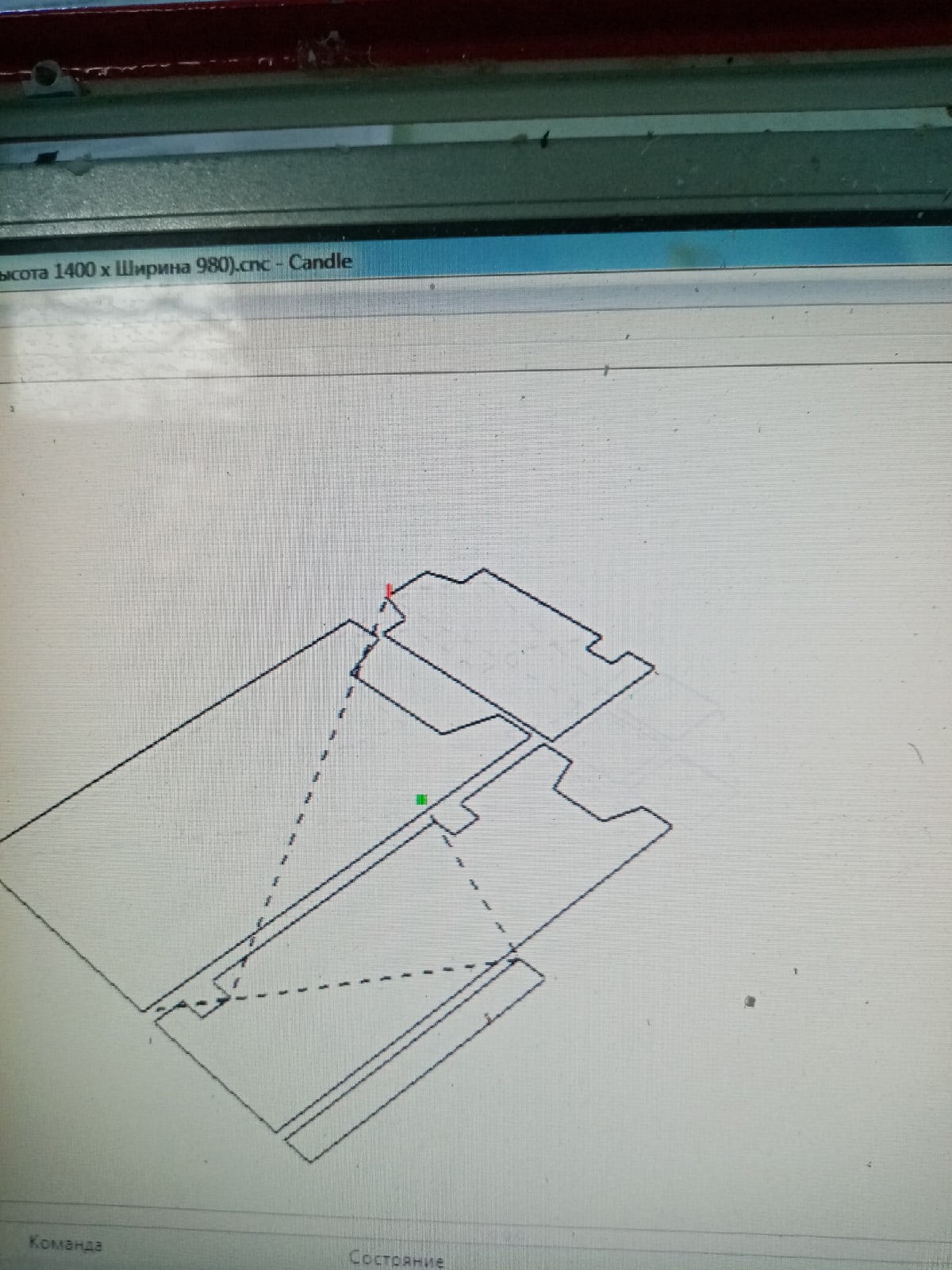

Сегодня попробовал :
- установить framwork - не помогло
https://i.gyazo.com/19778f9e52d788c73ae ... 789b09.png - фото момента зависания, фреза на рандомной фигуре чертежа останавливается визуально, но станок проложлает резать.
Настройки минимальныйе ставили в визуализации - не помогло. Про OpenGL- не понимать что такое.
Какой кендел?
1.1.7 кендель версия
- зависает все равно даже на маленьких чертежах - где 3-4 детали. рандомно
в процессе резки , рандомно при исполнении задачи фрезеровки
какие например
- какой посоветуйте чтобы .cnc файлы открывал, и прост в работе чтоли был))

Проблему решил, косяк был в новой ардуине, взял арудину уно FT232R новую и все ок заработало, глючил конннект от ардуины к компу на прошлой плате.
