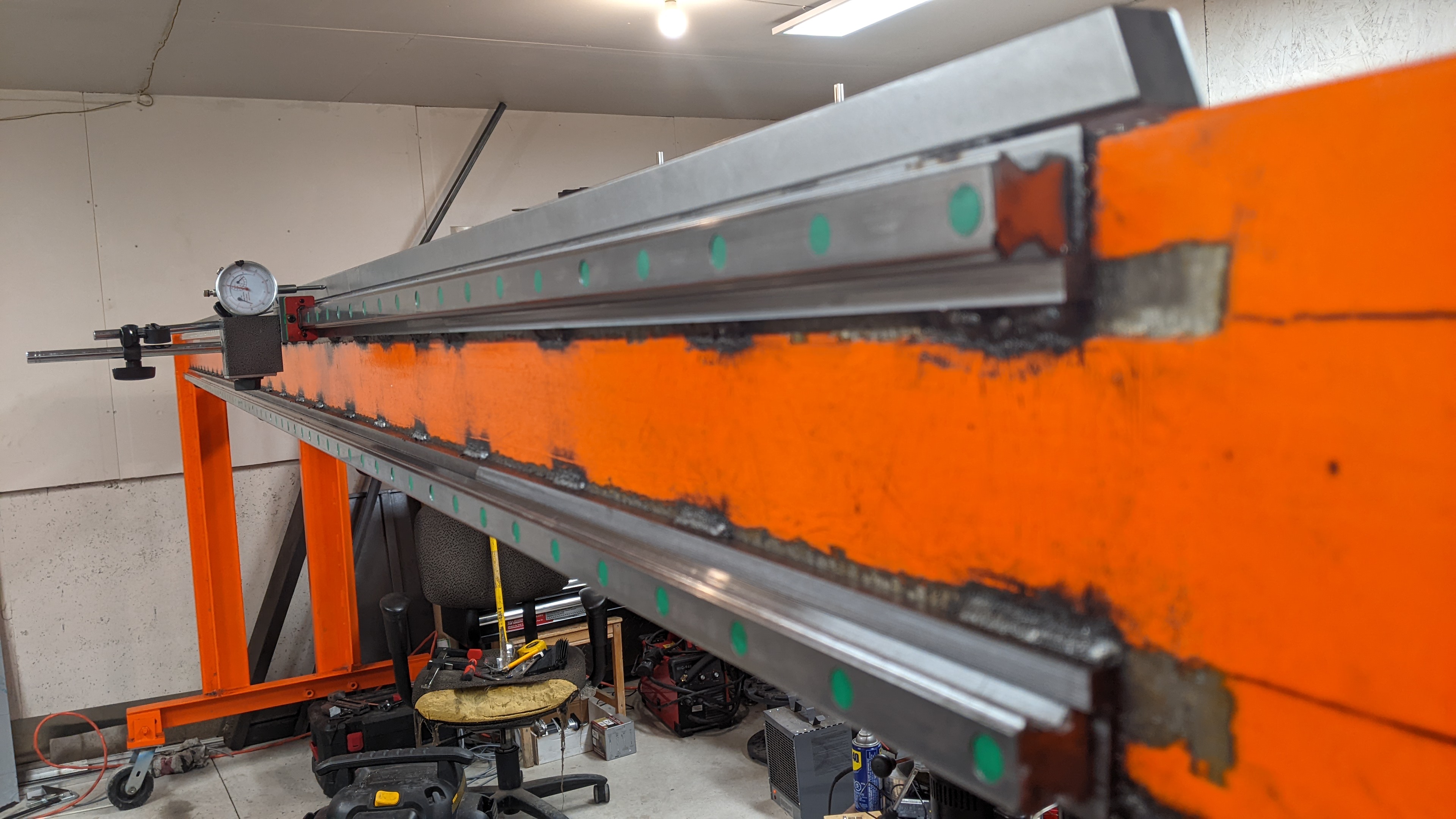

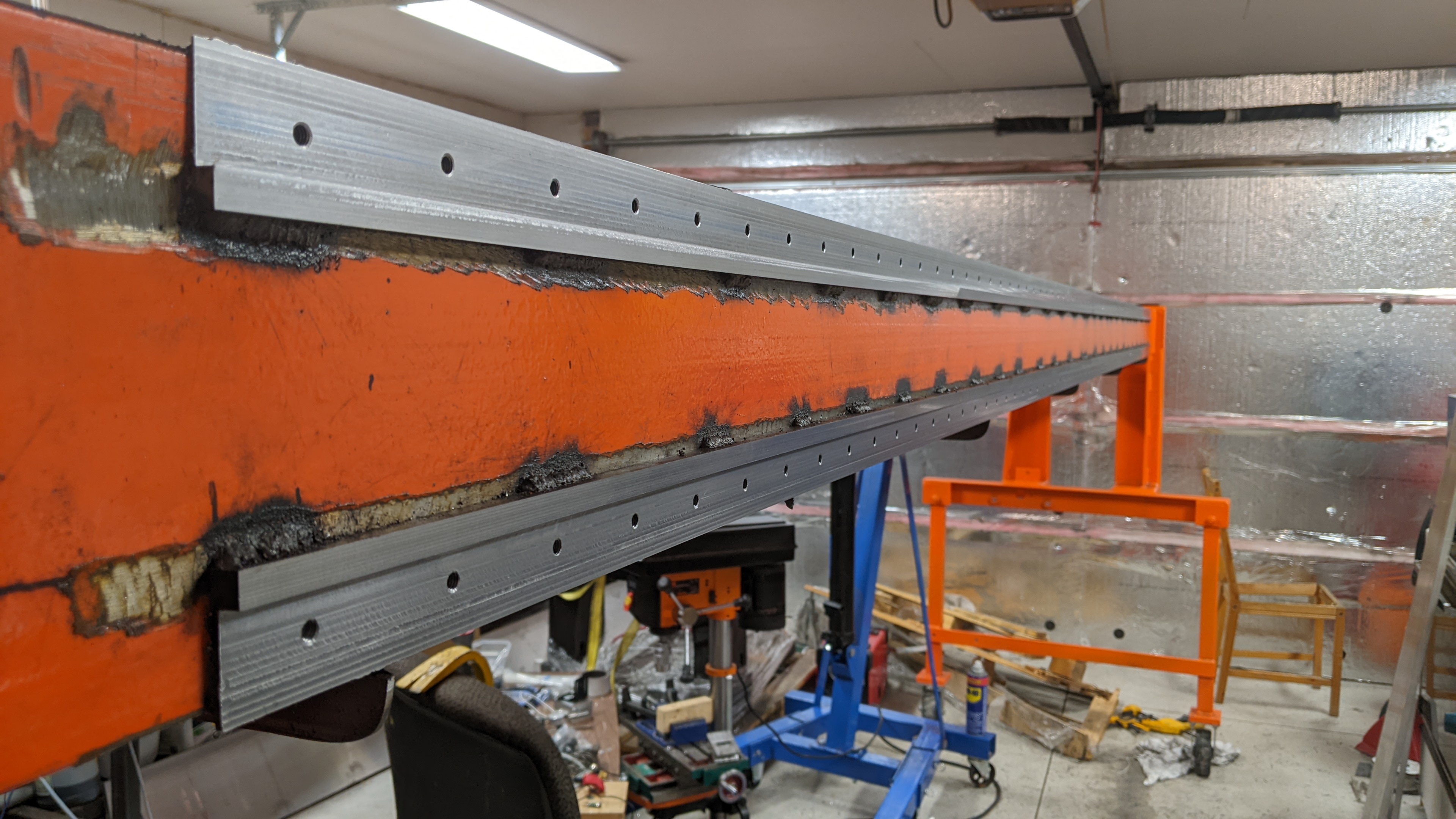

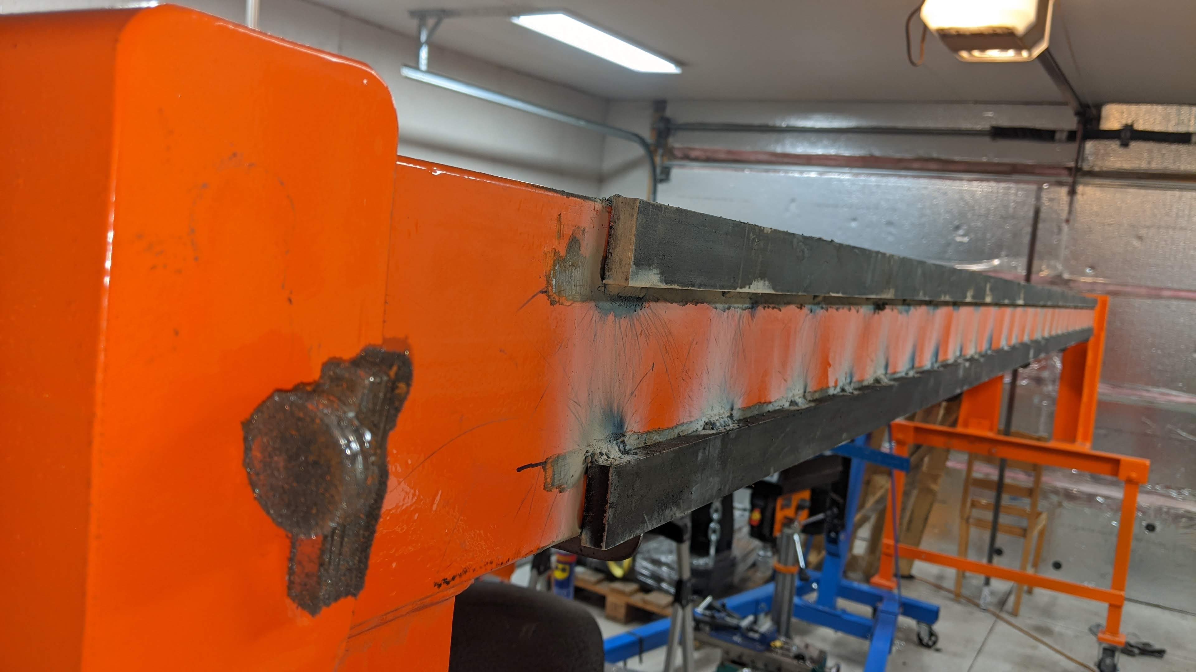

В общем приварил я проставки под рельсовые направляющие, ну и как ожидалось все усилия по выставлению каждой полосы перед сваркой были нарушены после сварки.
Теперь задача как выровнять поверхность под рельсы если нет фрезерного станка на 4 метра.
Если у кого есть опыт/идеи как можно выровнять плоскости на такой длине то буду крайне признателен!

serjkru писал(а): Теперь задача как выровнять поверхность под рельсы если нет фрезерного станка на 4 метра.
Фрезеровать за несколько установок, затем доводить до кондиции шабрением.
Если увело не сильно или вообще нет станка, то можно сразу начинать с шабрения.

Планирую приварить к швеллеру проставки для линейных направляющих, но вот беда, не смогу их фрезернуть на такой длине. Можно ли проставки нарубить по 450мм, затем отфрезеровать, закрепить рельс и прихватить сваркой уже на швеллеру?
Against stupidity the gods themselves are powerless to fight.
Прежде чем браться за подобный станок было-бы неплохо ознакомиться с подобными решениями .
Очень грамотно реализован станок Mechmate , смотри здесь
http://mechmate.com/index.html
Неплохо было-бы ознакомиться с примерами юстировки станин специализированных станков ,
к примеру токарных для проточки гребных валов кораблей , где составная станина длиной 15 и более метров , не лишним будет знакомство с методами юстировки при помощи струны , автоколлиматора .
Ну а теперь вы при помощи сварки обеспечили себе гиморой на всю оставшуюся жизнь станка .
Нет , никто не говорит что нельзя сделать ТО и отфрезеровать , можно . Вот бывший коллега работает
сейчас сервисным инженером в РМЦ в компании "Еврохим" , есть там фрезерный станок с расходом
15 метров , но его доступность стремится к 0 .

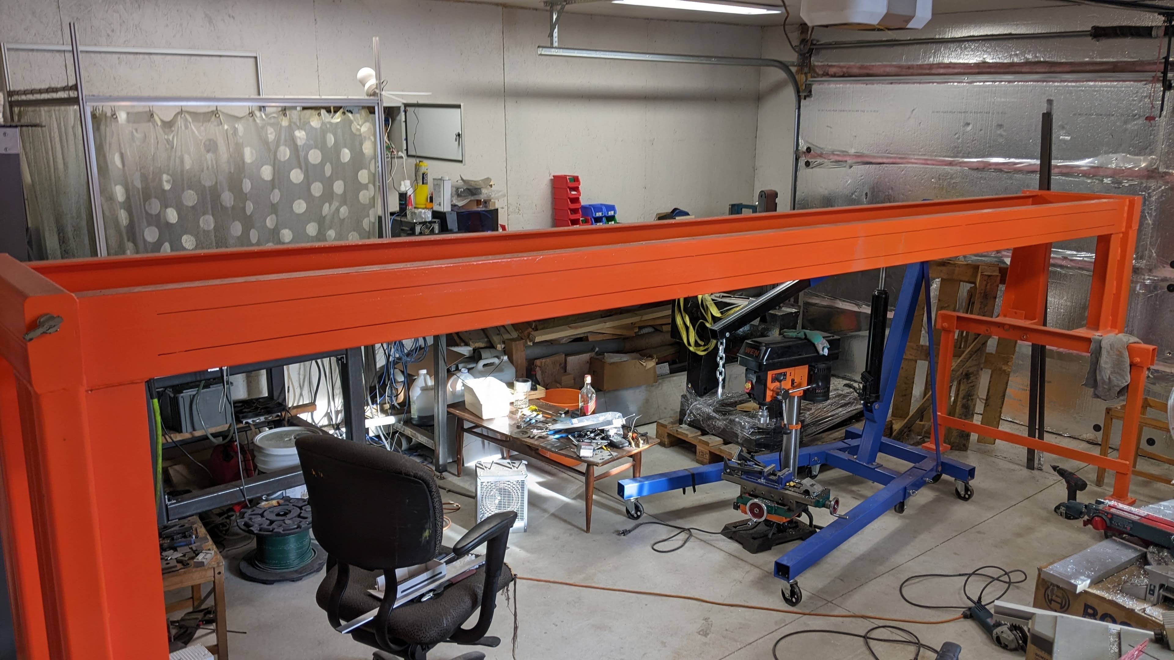

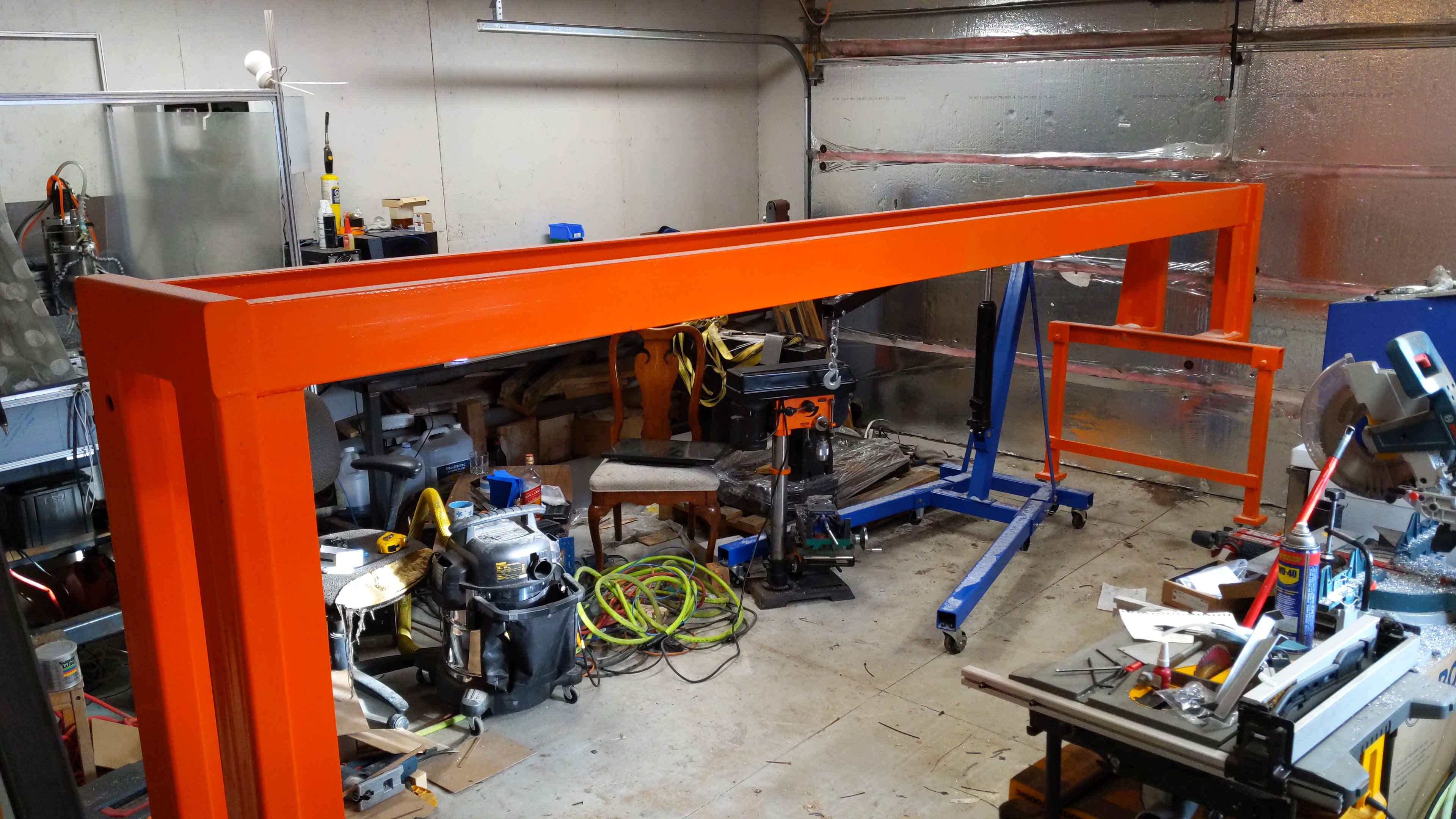

Привезли портал станка:

Приварил направляющие под рельсы hiwin:
PXL_20211227_055358836.jpg (2827 просмотров) <a class='original' href='./download/file.php?id=201066&mode=view' target=_blank>Загрузить оригинал (1.32 МБ)</a>

Начинаем фрезеровка:
PXL_20210613_001116549.jpg (2827 просмотров) <a class='original' href='./download/file.php?id=201069&mode=view' target=_blank>Загрузить оригинал (1.55 МБ)</a>
PXL_20210613_001101589.jpg (2827 просмотров) <a class='original' href='./download/file.php?id=201070&mode=view' target=_blank>Загрузить оригинал (871.87 КБ)</a>

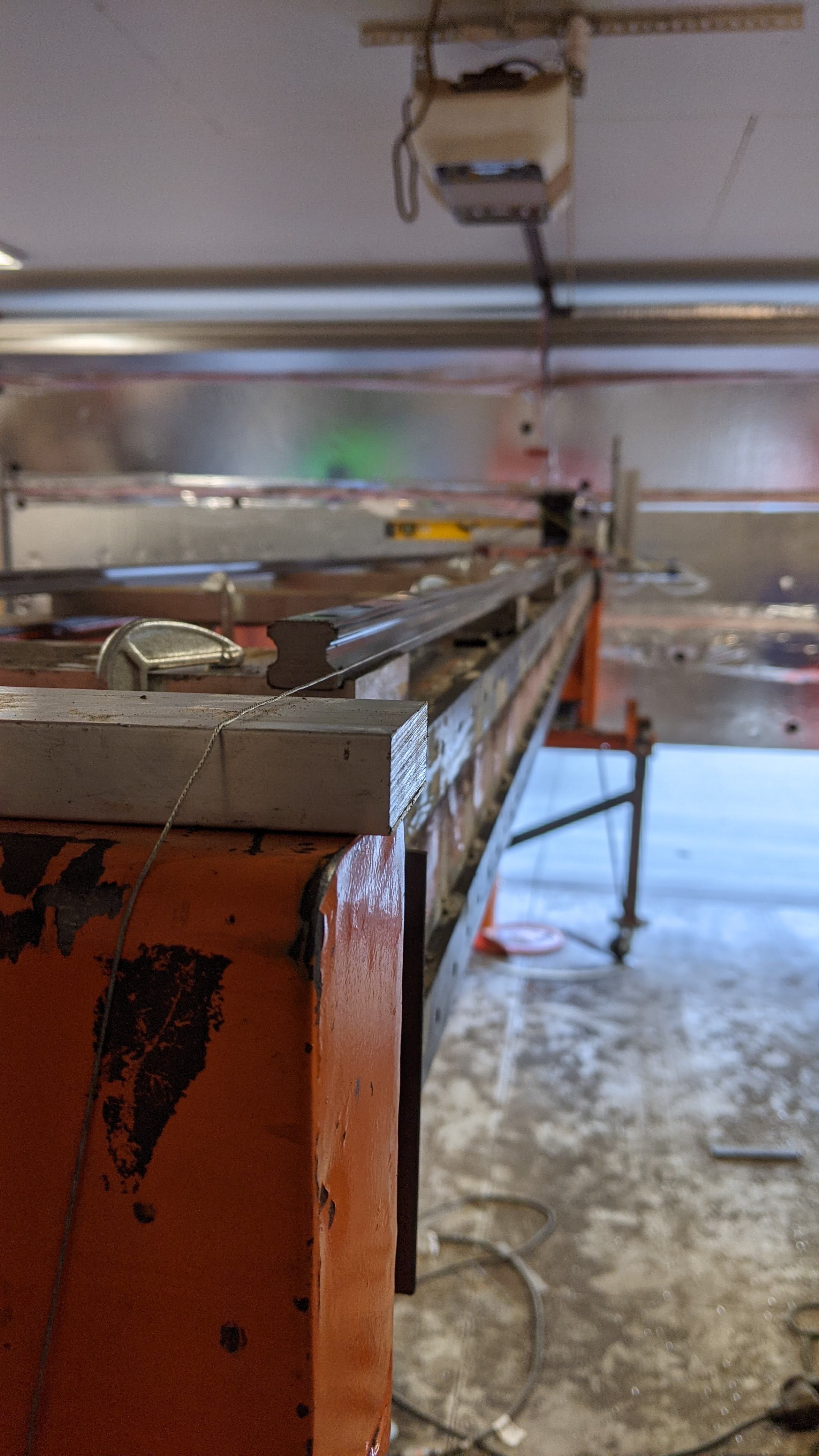

Приступаем к выставлению рельсов:
PXL_20210616_005926741.jpg (2827 просмотров) <a class='original' href='./download/file.php?id=201071&mode=view' target=_blank>Загрузить оригинал (1.51 МБ)</a>

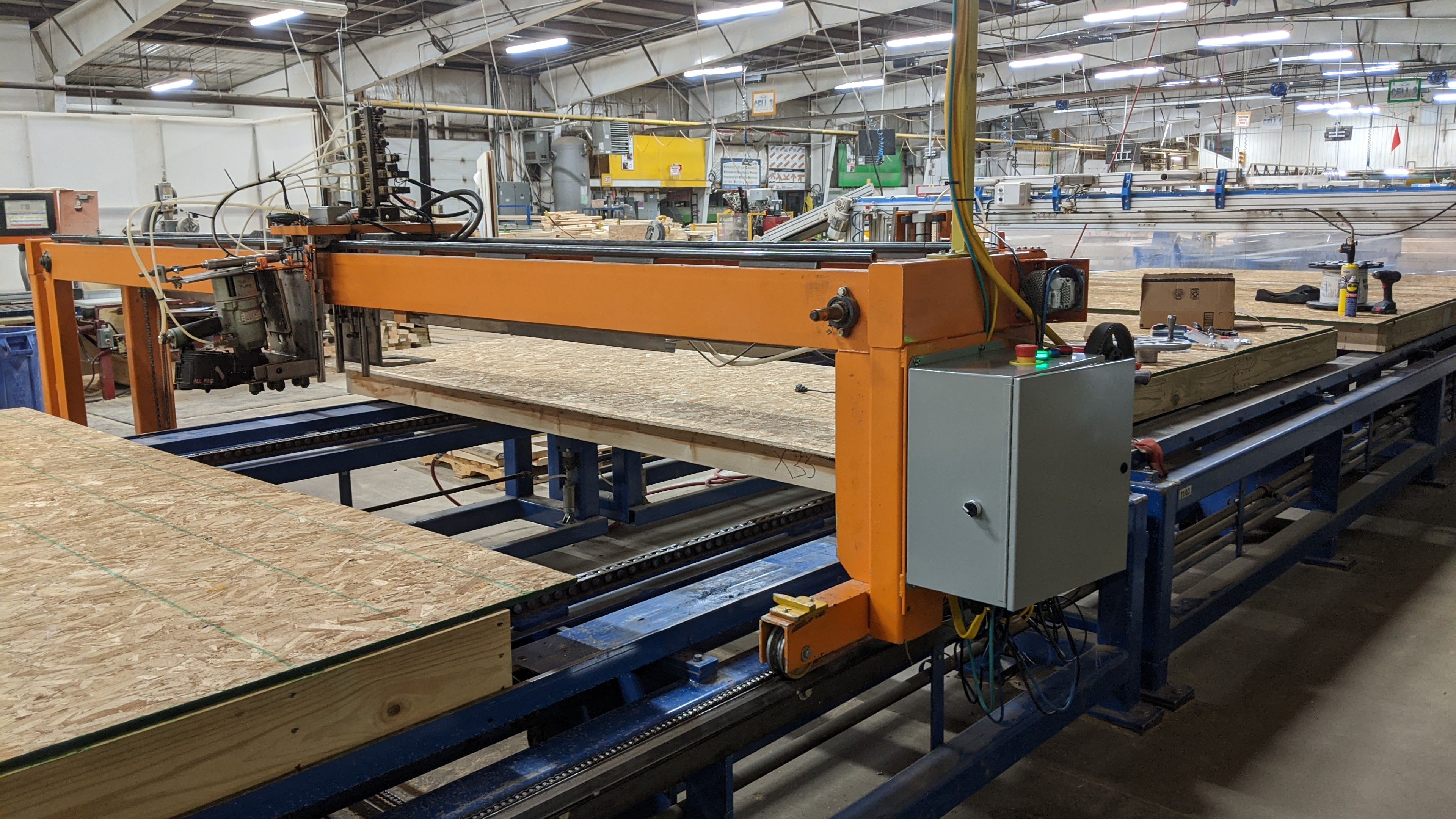

Это видео такого же станка что я сейчас делаю, но завершенного пол года назад.

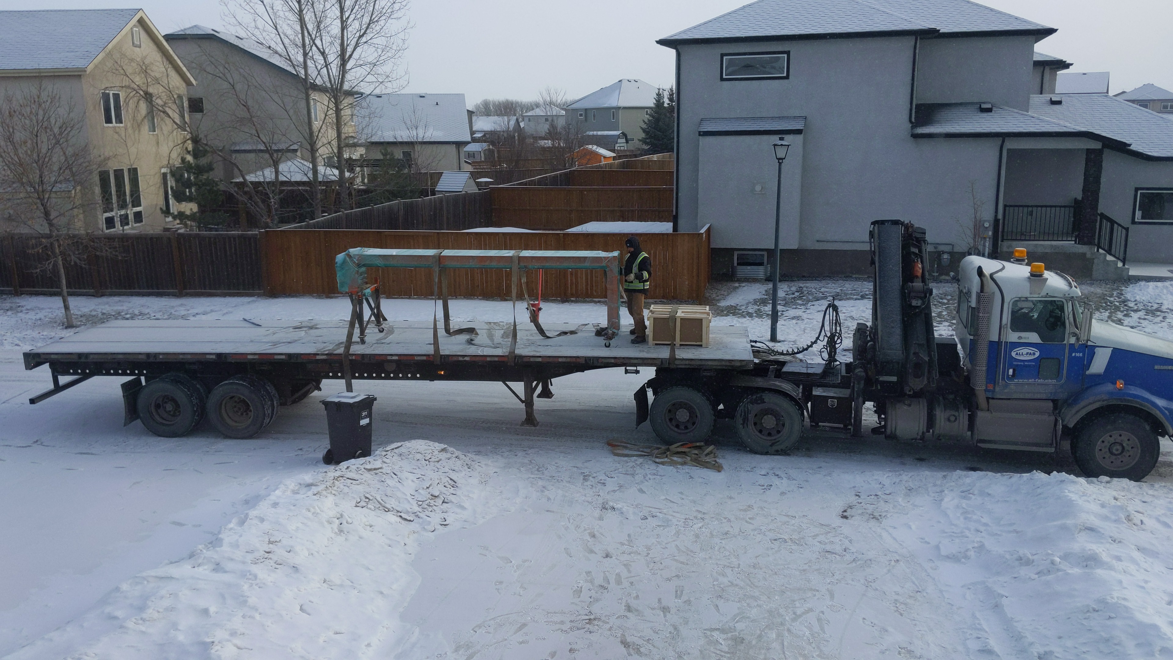

Приехал мост в одно зимнее утро:
IMG-20211217-WA0012.jpeg (2608 просмотров) <a class='original' href='./download/file.php?id=201667&mode=view' target=_blank>Загрузить оригинал (1.55 МБ)</a>
Так как к мосту были прекрепленны колеса то не составило труда закатить в гараж:
IMG-20211217-WA0010.jpeg (2608 просмотров) <a class='original' href='./download/file.php?id=201668&mode=view' target=_blank>Загрузить оригинал (1.5 МБ)</a>
Приступаем к навариванию проставок под рельсы:
PXL_20211227_055502345.jpg (2608 просмотров) <a class='original' href='./download/file.php?id=201669&mode=view' target=_blank>Загрузить оригинал (407.1 КБ)</a>

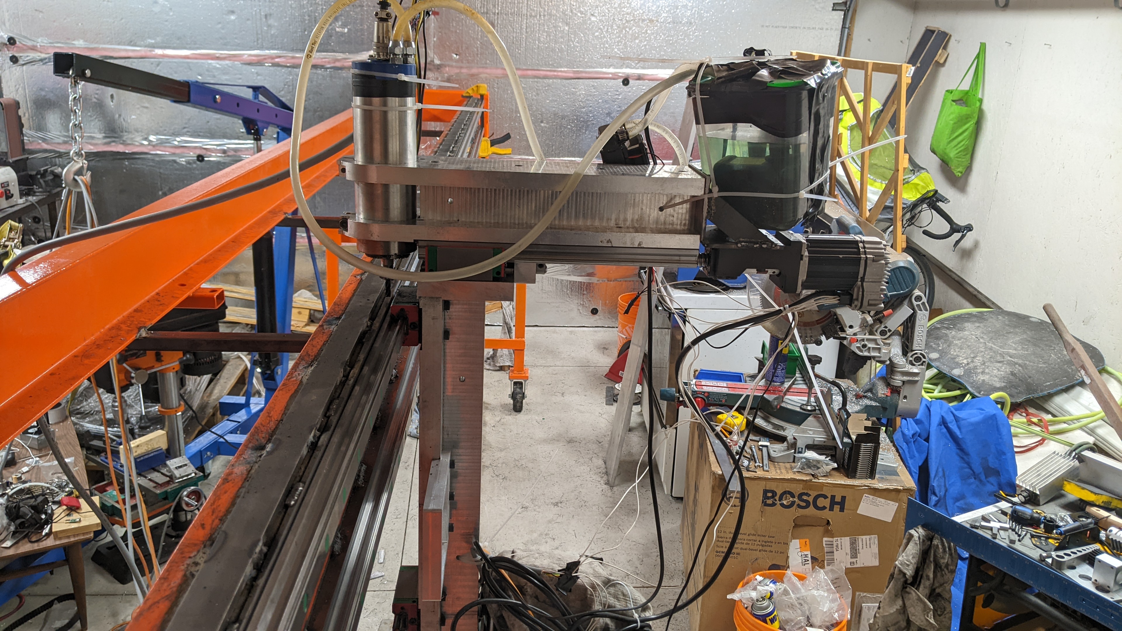

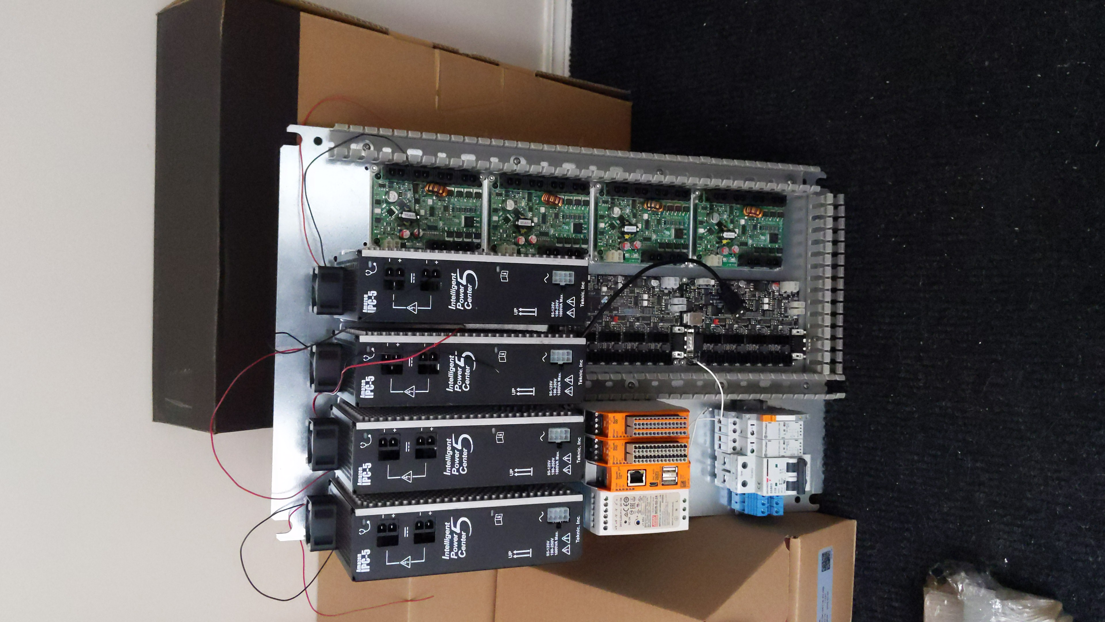

Ну и параллельно собираем шкаф управления:
(К слову сказать моторы управляются по интерфейсу который пишу на языке программирования с++)
IMG-20220122-WA0005.jpeg (2608 просмотров) <a class='original' href='./download/file.php?id=201670&mode=view' target=_blank>Загрузить оригинал (1.22 МБ)</a>

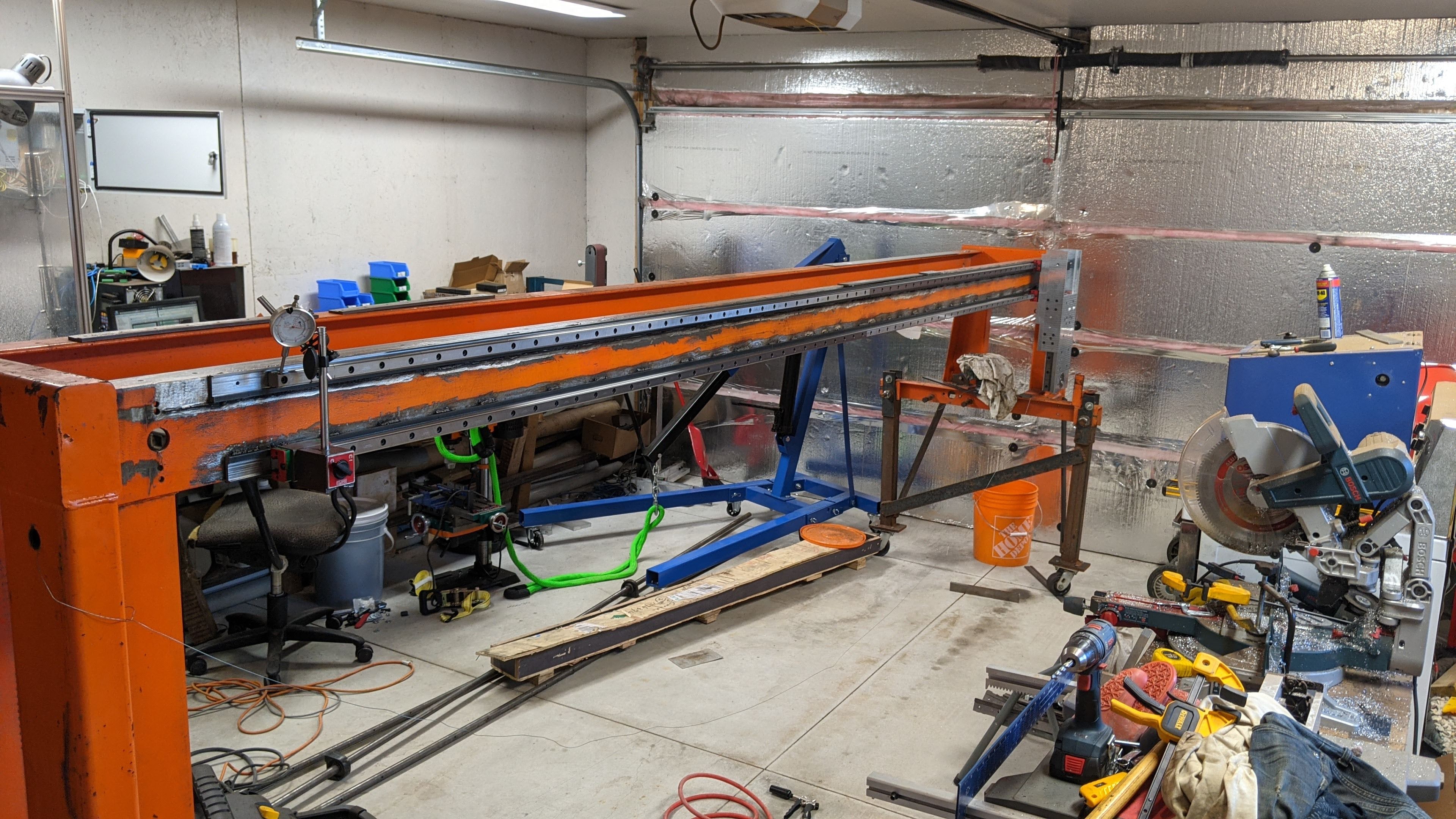

Приступаем к установке конструкции для фрезеровки боковых поверхностей:
PXL_20220109_031027663.jpg (2608 просмотров) <a class='original' href='./download/file.php?id=201671&mode=view' target=_blank>Загрузить оригинал (1.33 МБ)</a>
И выставляем сие чудо по уровню:
PXL_20220109_031004513.jpg (2608 просмотров) <a class='original' href='./download/file.php?id=201672&mode=view' target=_blank>Загрузить оригинал (1.69 МБ)</a>

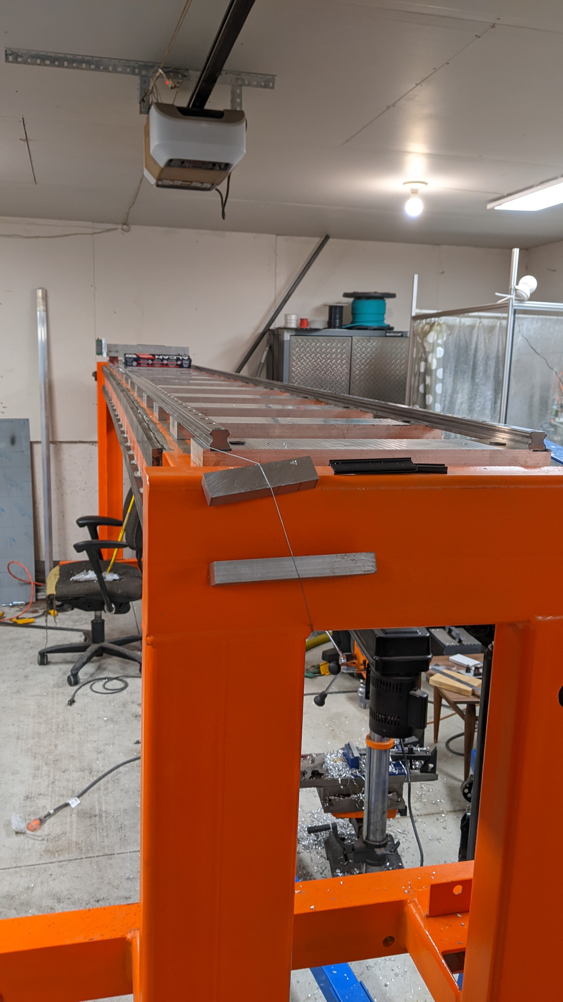

Выставляем мастер рельс:
PXL_20220201_050232457.jpg (2608 просмотров) <a class='original' href='./download/file.php?id=201674&mode=view' target=_blank>Загрузить оригинал (1.39 МБ)</a>
Рельсы выставленны!
PXL_20220201_050241253.jpg (2608 просмотров) <a class='original' href='./download/file.php?id=201675&mode=view' target=_blank>Загрузить оригинал (1.97 МБ)</a>

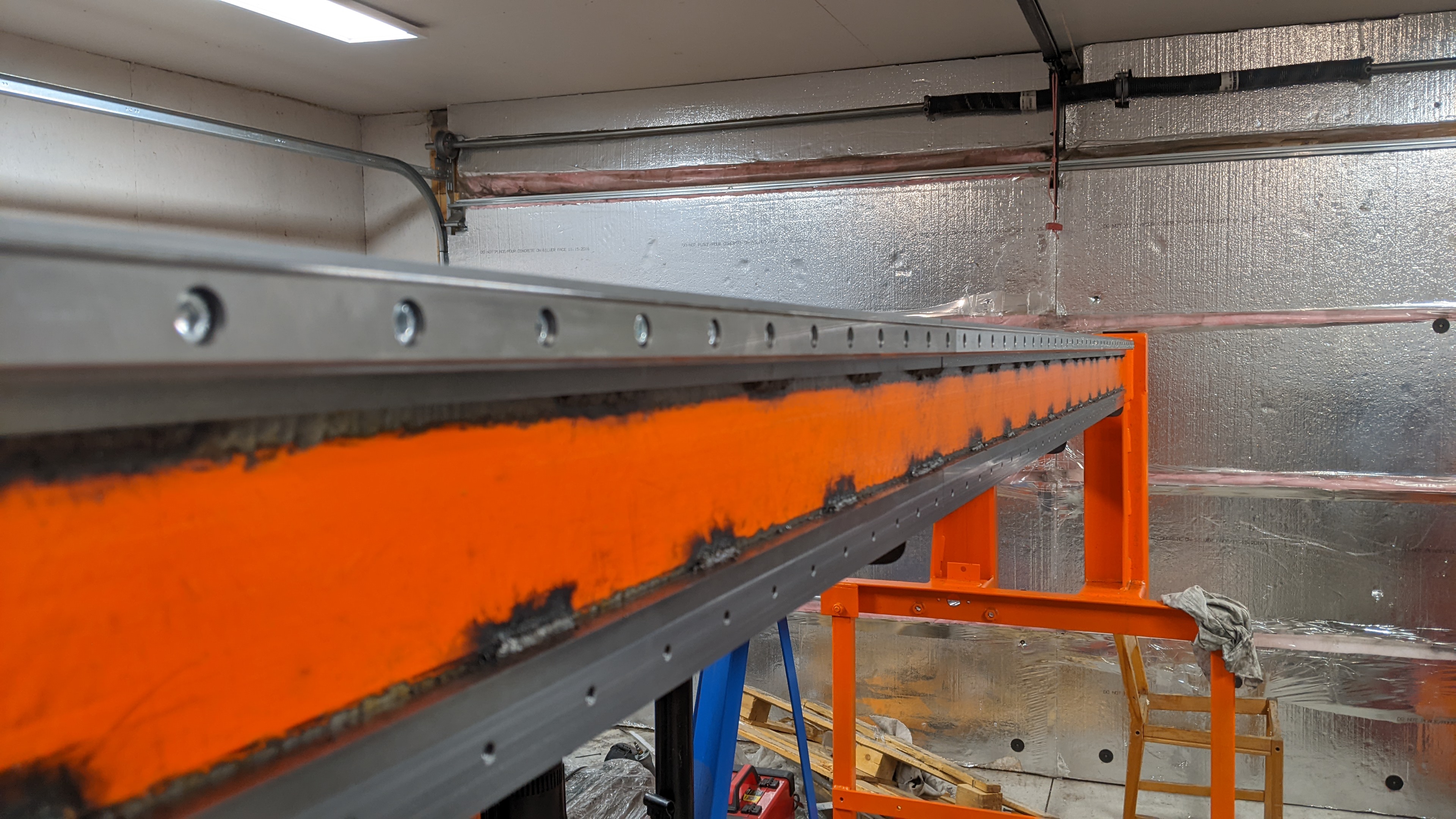

Время приварить проставку под зубчатую рейку и отфрезеровать:
PXL_20220204_002652244.jpg (2608 просмотров) <a class='original' href='./download/file.php?id=201676&mode=view' target=_blank>Загрузить оригинал (2.31 МБ)</a>
Выставляем рейку:
PXL_20220207_014550324.jpg (2608 просмотров) <a class='original' href='./download/file.php?id=201677&mode=view' target=_blank>Загрузить оригинал (1.46 МБ)</a>
Рейка выставленна.
PXL_20220207_014513100.jpg (2608 просмотров) <a class='original' href='./download/file.php?id=201678&mode=view' target=_blank>Загрузить оригинал (1.55 МБ)</a>
