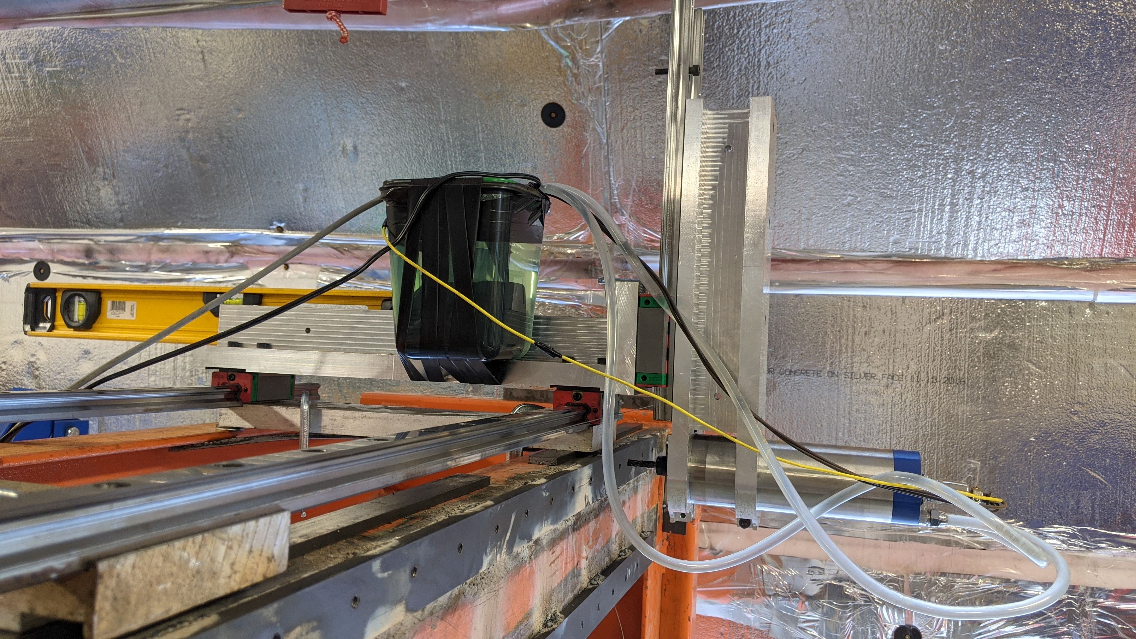

Теперь нужно как-то это все отфрезеровать. Начинаем собирать самодельную "установку":
PXL_20220109_031027663.jpg (2946 просмотров) <a class='original' href='./download/file.php?id=201067&mode=view' target=_blank>Загрузить оригинал (1.33 МБ)</a>
PXL_20220109_031004513.jpg (2946 просмотров) <a class='original' href='./download/file.php?id=201068&mode=view' target=_blank>Загрузить оригинал (1.69 МБ)</a>

Начинаем фрезеровка:
PXL_20210613_001116549.jpg (2946 просмотров) <a class='original' href='./download/file.php?id=201069&mode=view' target=_blank>Загрузить оригинал (1.55 МБ)</a>
PXL_20210613_001101589.jpg (2946 просмотров) <a class='original' href='./download/file.php?id=201070&mode=view' target=_blank>Загрузить оригинал (871.87 КБ)</a>

Приступаем к установке конструкции для фрезеровки боковых поверхностей:
PXL_20220109_031027663.jpg (2727 просмотров) <a class='original' href='./download/file.php?id=201671&mode=view' target=_blank>Загрузить оригинал (1.33 МБ)</a>
И выставляем сие чудо по уровню:
PXL_20220109_031004513.jpg (2727 просмотров) <a class='original' href='./download/file.php?id=201672&mode=view' target=_blank>Загрузить оригинал (1.69 МБ)</a>
