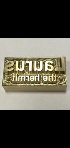

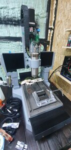

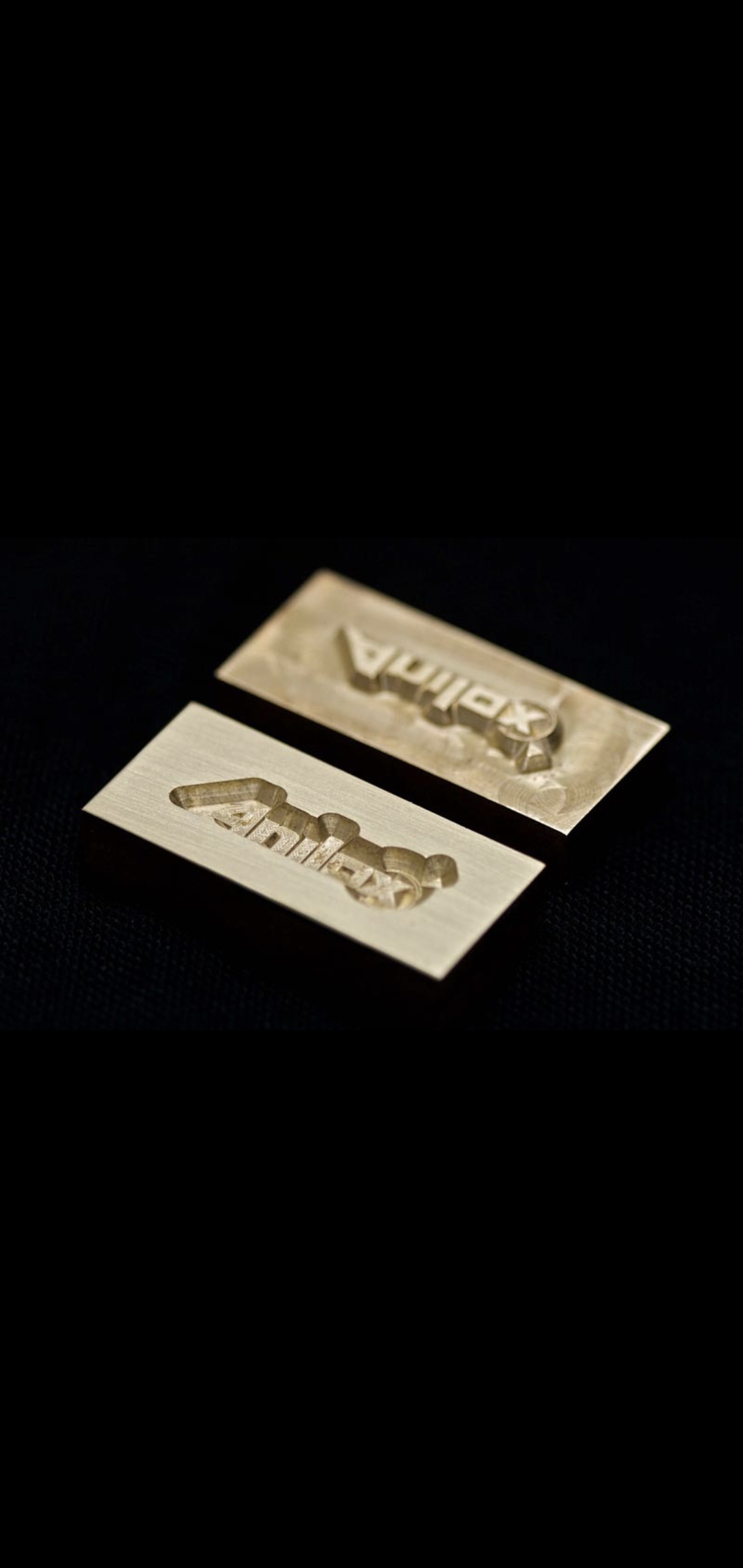

Всем привет! Подскажите новичку, имеем фрезер 30 на 40 поле шпиндель 2.2 ER20 хотим вырезать клише из латуни, обычное и конгревное. Подскажите какие первые фрезы и цанги нужно купить? В наличии только 6мм цанга и всё. Конкретно под эту задачу, буду очень благодарен.

Смотрите, какой у вас самый мелкий по ширине вырез. Какой уклон стенок. Вот и будет ориентир для покупки конической фрезы. ну и для черновой обработки что-то побольше может быть.
