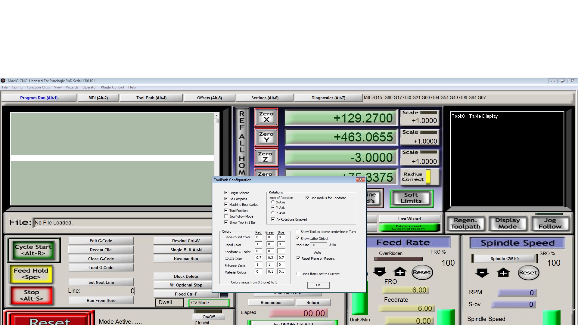

Евжений
2021-04-06_232440.jpg (2636 просмотров) <a class='original' href='./download/file.php?id=194298&sid=d4cc7244f0c35cc7c2dbc1d2ac80d0c7&mode=view' target=_blank>Загрузить оригинал (57.06 КБ)</a>
Вращение вокруг Y. На вашем X.

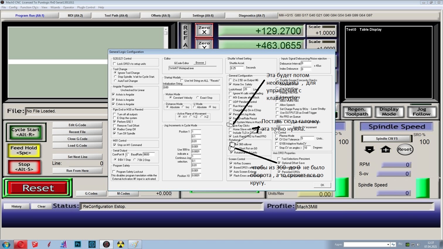

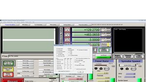

1.jpg (2587 просмотров) <a class='original' href='./download/file.php?id=194323&sid=d4cc7244f0c35cc7c2dbc1d2ac80d0c7&mode=view' target=_blank>Загрузить оригинал (548.08 КБ)</a>
2.jpg (2587 просмотров) <a class='original' href='./download/file.php?id=194324&sid=d4cc7244f0c35cc7c2dbc1d2ac80d0c7&mode=view' target=_blank>Загрузить оригинал (427.31 КБ)</a>
3.jpg (2587 просмотров) <a class='original' href='./download/file.php?id=194325&sid=d4cc7244f0c35cc7c2dbc1d2ac80d0c7&mode=view' target=_blank>Загрузить оригинал (323.58 КБ)</a>
Какие еще нужно разделы проги скинуть?

panov-05
rot 360 rollover - то что станок может на 360 градусов поворачиваться.
галочка ниже , short rot оn G0 - тоже не обходима , для нас 360 градусов и о градусов никакой разницы а для станка большая.
если будет стоят галочка , то он из 350 до 0 поедет коротким путем , а если нет . то длинным и снесет тебе все нафиг.
используй кнопку TaB на клавиатуре для вызова управления с клавиатуры 4 осью.
11.jpg (2570 просмотров) <a class='original' href='./download/file.php?id=194333&sid=d4cc7244f0c35cc7c2dbc1d2ac80d0c7&mode=view' target=_blank>Загрузить оригинал (372.65 КБ)</a>
В случае остановки аварийной с помощью кнопки е стоп , нужно сначала найти ноль ,найти с какой линии ты хочешь запустить
,подвести по осям .Короче хочу объяснить что нельзя пользоваться кнопкой GO TO ZERO . так как она тебе все нафиг снесет на заготовке.
Это отдельная тема будет.
