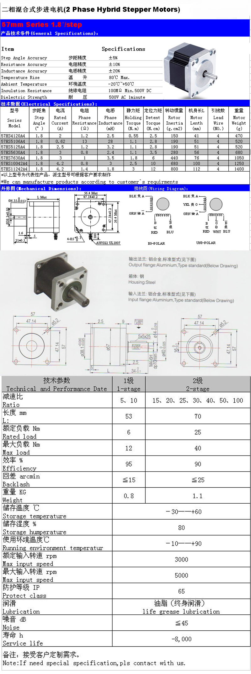

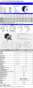

Здравствуйте. Решил заменить свой первый станок на новый, в первом на ось у был 1 двигатель 57hs11242a4 Сила тока:4.2A Сопротивление:0,9Ω Индуктивности:3.8mH (двигал только стол) драйвер стоит leadshine DM856 блок питания 48в 1000вт(напряжение подкручено до 55в) . Сейчас по оси у будет 2 двигателя, будут двигать портал. Есть 2 варианта какой выбрать ? 1 докупить такой же двигатель и драйвер. 2 докупить такой же драйвер и купить 2 других двигателя ST86-80 nema34 Ток, I 5.6A Сопротивление обмоток 0.3 Ом Индуктивность 3.0 мГн. Есть ли смысл ставить nema34 , увеличится мощность , скорость, при моих блоке питания и драйвере?

Вы там с ТТХ 57hs11242a4 ничего попутали? Сопротивление обмотки 1.4Ома дают, а индуктивность - 1.8мГн. Если попутали, то у 57hs11242a4 максимальная скорость вращения с таким БПшником будет раза в два веселее чем у ST86-80(18об/сек против 8об/сек), если же всё правильно, то разница небольшая получается в пользу 57hs11242a4.

Не внимательно читали или что-то напутали.. это высоко-оборотистый движок с низкой индуктивностью в 1.8мГн. Запитан у меня от 42В, драйвера 542. На ШВП 1605 тягает портал до 6м/мин. Единсвенное - при токе более 3А сильно греется.. я поставил принудительное охлаждение. Движки хорошие, брал у "Славы"-китайца. Зарекомендовал себя движок хорошо, я бы на портал с двух сторон его поставил.
Есть статья по примерному подбору БП для ШД. Зависит от индуктивности.
Порядок такой: ШД-БП-Драйвер. Накручивать на драйвер расчитанный на 50В напряжение выше 55В черевато уходом драйвера в защиту.

На 4 амперах сильно греется убавил до 3,1А(может врут китайцы и впарили неизвестно что). Я думал что ST86-80 на 4 амперах будет по мощнее. DM856 напряжение 20-80, на 55 работает и не вылетает.

Там больше 20ватт электрической мощности чего бы ему не греться? ;)

86 обычно более инерционные, чем 57, поэтому если требуется большое ускорение (3д обработка древесины), то при прочих равных условиях лучше склониться к 57.
