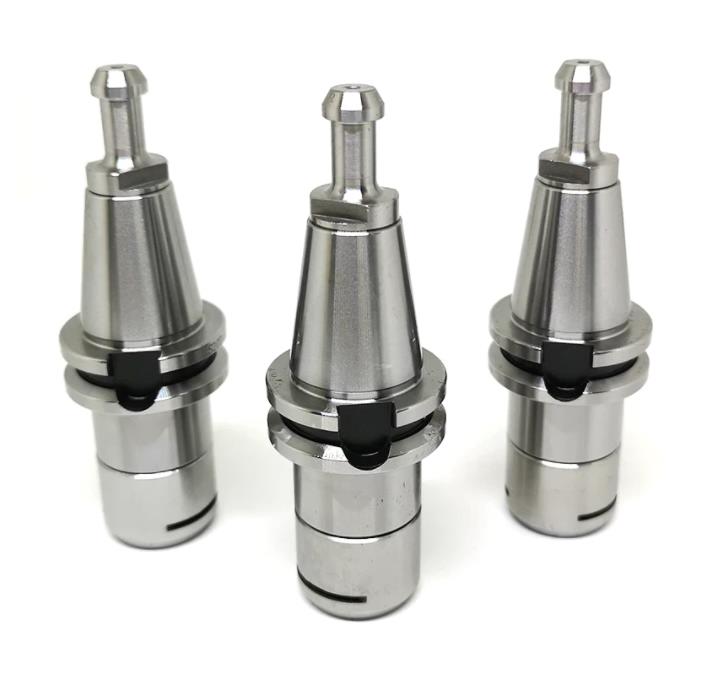

Нужна услуга по шлифовке на "точном круглошлифе"
Требуется перешлифовать посадочный конус цангового патрона BK25 или BK20 в конус нестандартной конфигурации. Чертежи предоставлю.
Допустимое биение < 0,003.
Фото конуса:
Необходимо перешлифовать коническую часть патрона в другой профиль.
Если есть возможность балансировки изделия (G1.5 - 2) прошу расценить данную услугу дополнительно.
Предложения в личку.
В предложении прошу прикладывать фотографии оборудования и рабочего места шлифовщика.
Так как установочные оправки для производства данной работы не бесплатны - Расценить как единичное изделие так и партии 3шт, 5шт и 10шт.
Фото конуса:

Круглая шлифовка и у меня есть, а вот "высокоточного круглошлифовального станка" который выдаст требуемую точность у меня нет. Скиньте фото станка и рабочего места шлифовщика.Malyarka74 писал(а): ↑ Скинте чертёж. Есть круглая шлифовка, но размер не большой

Кто производитель данных оправок? Недавно получил с китаю оправки добротные, до 30000 об, G2.5 Производитель заявляет 0,005ммSakhalin_Cat писал(а): ↑ Допустимое биение < 0,003

Есть настолько точные цанги? Я просто не в теме, интересно...
Sakhalin_Cat писал(а): ↑ посадочный конус цангового патрона
А эти биения нормируются к пустой оправке, т.е. между осями конусов шпинделя и цанги? Или это уже в системе со скалкой вместо фрезы?Sakhalin_Cat писал(а): ↑ Допустимое биение < 0,003

https://abamet-shop.ru/catalog/aksessua ... kotochnye/
К примеру фреза 0,4мм или гравер 0,1мм биения в 0,01 не переживут.

Ну вот противоречие. Одно дело, если продается "оправка фрезерная с цангой бла бла бла биение 0,0000..."
Другое, когда покупается "цанга 0,005" + "оправка 0,005". Если удачно вставим - получим 0, если неудачно - 0,01. У меня такая логика, поэтому и спросил.

Константин, доброго времени. Использую фрезы 0,2мм с обычными цангами на шпинделе с конусом ER20, либо посадкой. Не знаю что именно называется ER20, но факт таковSakhalin_Cat писал(а): ↑ К примеру фреза 0,4мм или гравер 0,1мм биения в 0,01 не переживут.
Всё нормально работает. Главное не усердствовать с режимами.

вопрос ведь в другом, переживет фреза биения или нет. У меня фреза "переживает"

ER20 называется размер и тип цанги.
А так-как цанги вы используете заводские, цанговый патрон тоже, то ничего удивительного так как они должны укладываться в биение < 0,003 по стандарту.
Я если честно вообще не понял смысловой нагрузки вашего сообщения, сообщение "ниочём". Или вы замерили биение на скалке и у вас шпиндель бьет в сотку и вы хвастаетесь что у вас фрезы 0,2 не ломаются при работе на шайтан-машиине?
