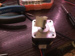

Здравствуйте! Проблема в том, что шаговики, вместо нормального вращения, сильно вибрируют, а вал ходит влево вправо мелкими резкими шагами. Ни причины ни решения так и не смог найти. Заранее спасибо за помощь!
Драйверы: DRV8825
Плата: Arduino uno вместе с cnc shield v3.0
Шаговики: nema 17 17HS4401
Прошивка: grbl v1.1
Питаю cnc shield блоком питания 12 вольт 0.5 ампера

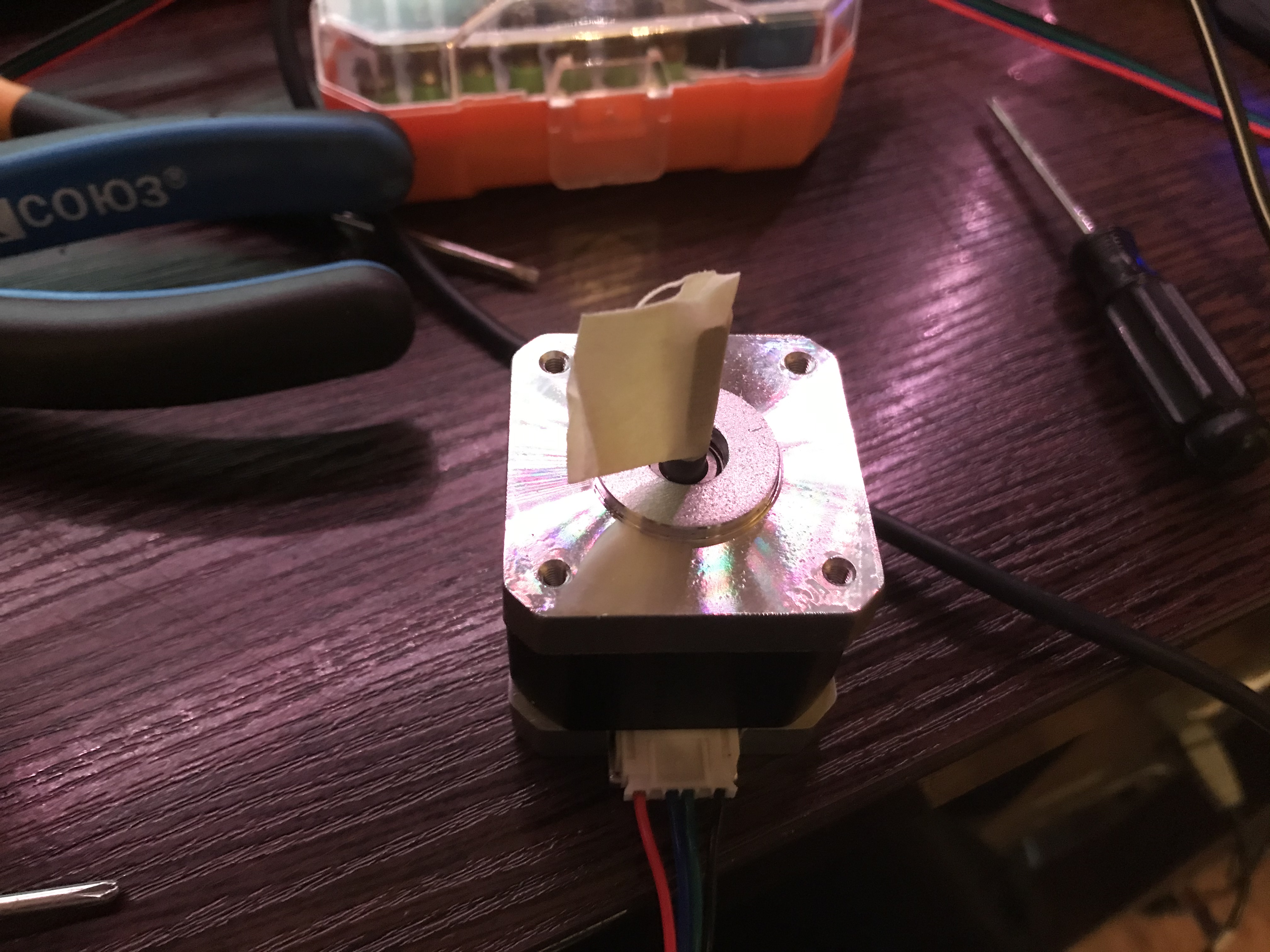

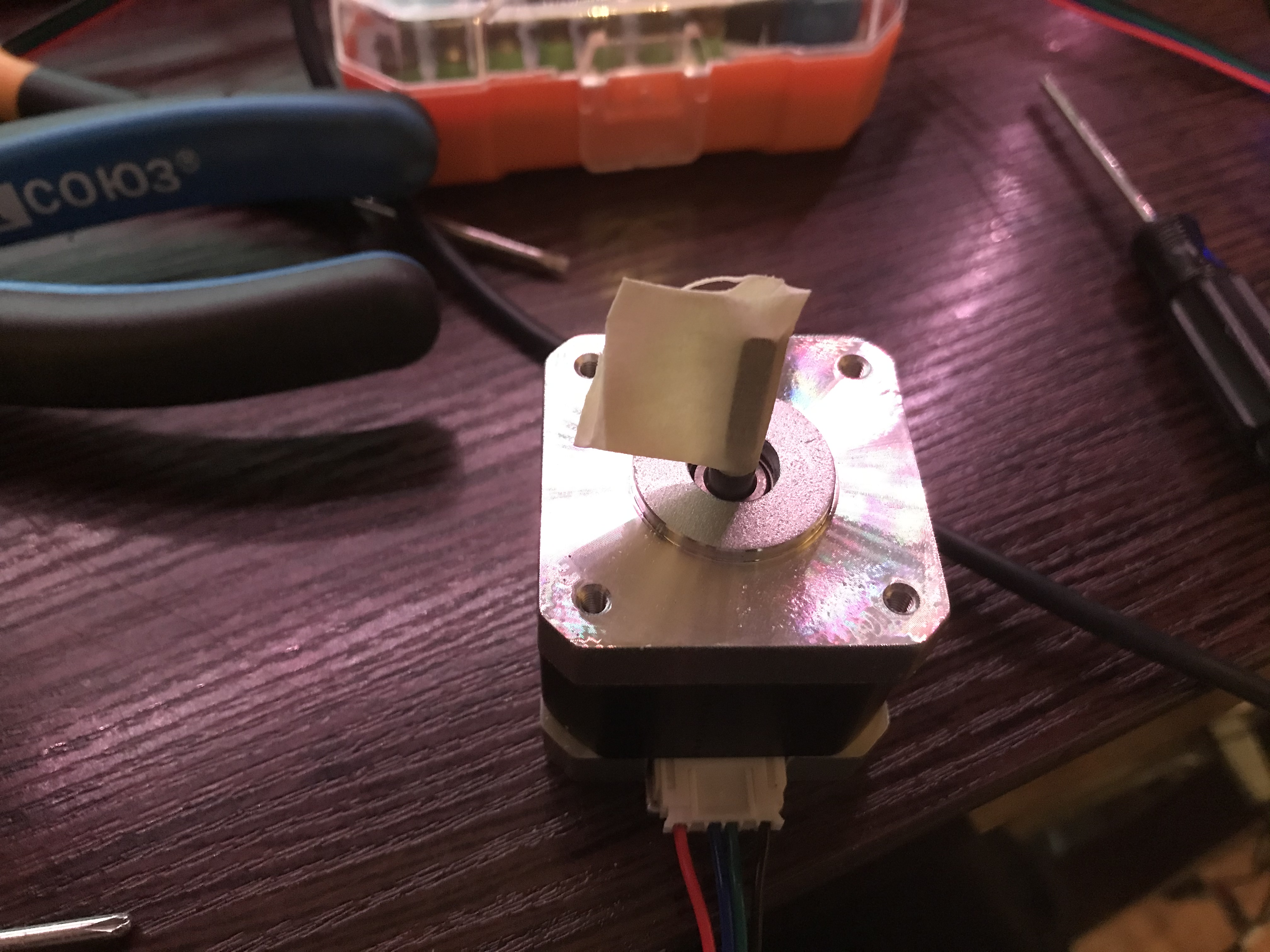

Спасибо. Проблема была в несоответствии выводов обмоток с данными на схеме. Подключил по-другому и двигатель начал вращаться. Но появился ещё один вопрос. При попытке установить число шагов на миллиметр меньше 250 двигатель начинает вибрировать и почти не двигает вал, а если поставить 400(на один оборот 200 шагов у моего), то проходит не ровно 2 оборота, а с большой погрешностью, в градусов 15-20. Не знаете с чем может быть связано?

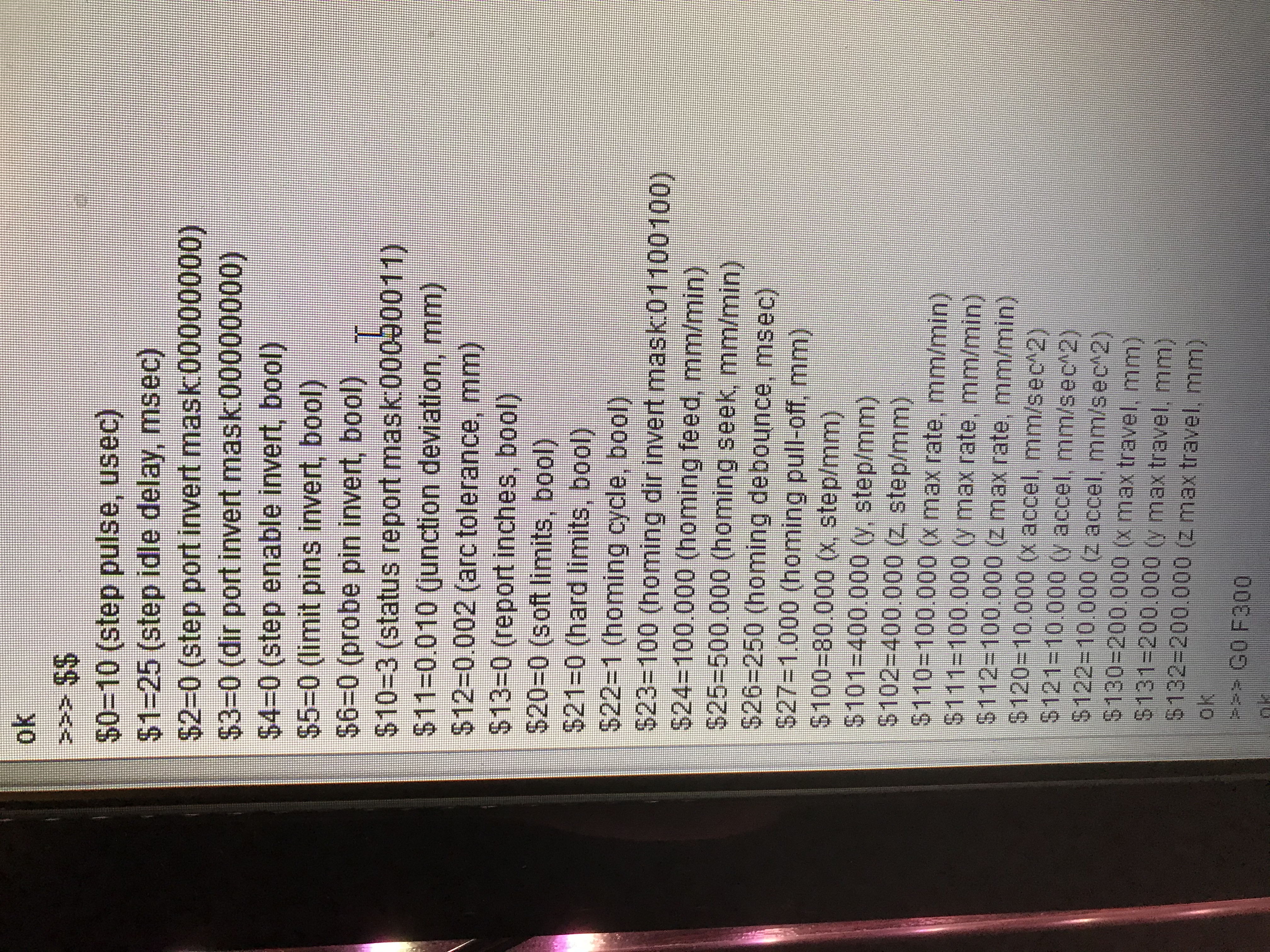

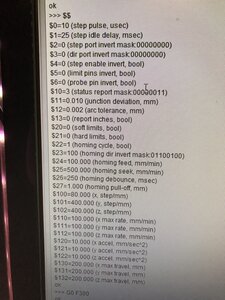

Настройки GRBL покажите, что там у вас с ускорениями? Какая подача была задана?

Вот такие Настройки стоят(только крутил на 400 шагах на мм, а не 80).
BE071619-BFA9-4022-8632-E6EDA58F304F.jpeg (5276 просмотров) <a class='original' href='./download/file.php?id=193926&mode=view' target=_blank>Загрузить оригинал (7.15 МБ)</a>
До оборота (5276 просмотров) <a class='original' href='./download/file.php?id=193927&mode=view' target=_blank>Загрузить оригинал (2.42 МБ)</a>
До оборота
После оборота (5276 просмотров) <a class='original' href='./download/file.php?id=193928&mode=view' target=_blank>Загрузить оригинал (2.44 МБ)</a>
После оборота

Так-то безопасные настройки для экспериментов. А микрошаги как у вас настроены? У DRV8825 есть известная проблема, что на маленьких подачах(у вас ограниченно 100 мм/мин) он плохо регулирует ток в обмотках ШД, поэтому пропускает микрошаги. Попробуйте поставить 1/4 шага, на 1/2 ШД "стучать" будет, но для экспериментов можно и его поставить. Я только не помню, эффект более выражен на низком напряжении или наоборот.

Какой коммандой перемещение задавали?
На какое расстояние?
Контроллер был в режимн относительных, или абсолютных пепемещений?
Какой делитель микрошага на драйверах?
Поставь $$110=1000, $$120=200
При заданном 400 шаг/мм и полном шаге
G91G1X1F200 должен сделать 2 оборота.
