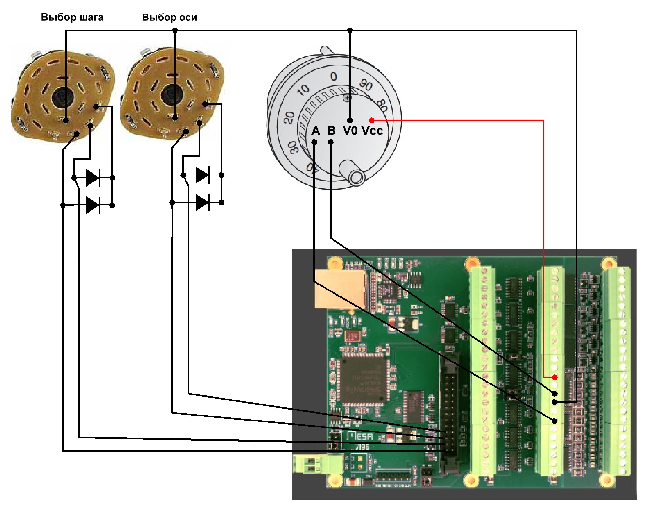

Доброго дня. Подскадите, возможно ли подключить простые проводные пульты с маховиком, которых полно на али, используя порты месы 7i96, порт Р1 и Encoder у меня сейчас не задействованы. Может кто уже подключал и есть готовые хал файлы, хотел бы их изучить. Сам в их написании пока испытываю трудности.
П.С пульт фактически будет самодельный, так как попал в руки маховик 4 pin 5v 100ppr.

Проверил визард, там все это можно выставить. есть теперь вопросы по самому подключению. Есть, как я писал выше, маховик 4 пина, 5 вольт. для его подключения мне нужно судя из даташита на месу 7и96:
The 7I96s high speed encoder input can be programmed for differential or singleended mode operation. W2, W3 and W4 set the encoder input mode. When W2,W3,andW4 are in the right hand position, the encoder input is mode is differential. When W2,W3,and W4 are in the left hand position, the encoder input mode is single ended or "TTL".Note that W2 controls the input mode for the ‘A’ signal, W3 controls the input mode for the‘B’ signal and W4 controls the input mode for the index signal.
перевести джамперы W2, W3 и W4 в левое положение для ТТЛ? правильно?
Также вопрос по самому порту Р1. Имеется 2 галетника на 3 позиции. я так понял, мне нужно просто переключать соответствующий вход на землю? Нужно ли в схему добавлять подтягивающие резисторы? Очень боюсь спалить входы!

...через визард настроил порты: для TB2 энкодер установил в Multi Hand Whel.
для P1-> для выводов 034, 035, 036 - Joint Select A, B, C. Для выводов 037, 038, 039 - Jog Incr A, B, C.
В установках HAL в Pins -> hm2_7i96 -> 0 -> encoder -> 00 -> count счетчик при прокрутке маховика показывает изменение значений (прибавляется и отнимается по 4 за один щелчек).
Для месы джампер W8 поставил в нижнее положение. Теперь на колодке Р1 пины 18, 20, 22, 24 и 26 подключены к земле. Правильно ли я сделаю, если пин выбора оси и пин выбора шага буду подключать к земле! не спалю ли я порты? если померить тестером, то между землей и входами показывает +5 вольт. КЗ не будет?

Первым делом нужно определится с вариантом прошивкой - нужно, чтобы эти контакты ничем не были заняты.
W7 и W8 в дефолтные положения, т.е. up и down соответственно. Тогда замыкание входного пина на землю будет давать нулевой сигнал.
Однако нужно очень тщательно проверять конфигурацию - если замкнутый на землю пин случайно сконфигурировать как выход, то велик шанс его потерять.

SERG - огромное вам СПАСИБО! все получилось, пришлось конечно попотеть над хал файлом. Оси переключает, шаг тоже, перемещается в правильных направлениях!

Накидал схемку. Галетники использовал типа RS25, маховик на 100 импульсов, 5 вольт, 4 вывода.

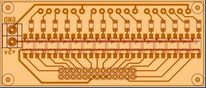

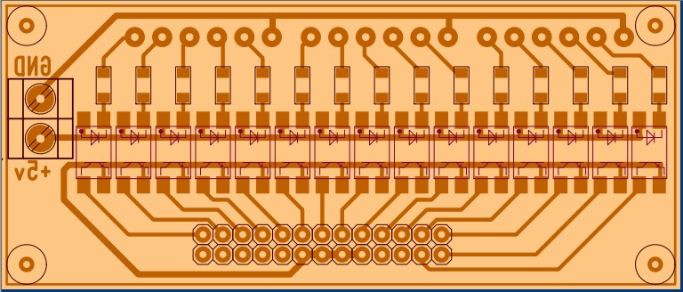

П.С. вопрос по правильной защите входов/выходов от..."дурака" остается актуальным. Пока на сделал себе простую платку опторазвязки на терминал Р1, но как пояснили выше, если вход установить как выход - то что нибудь та сгорит.
