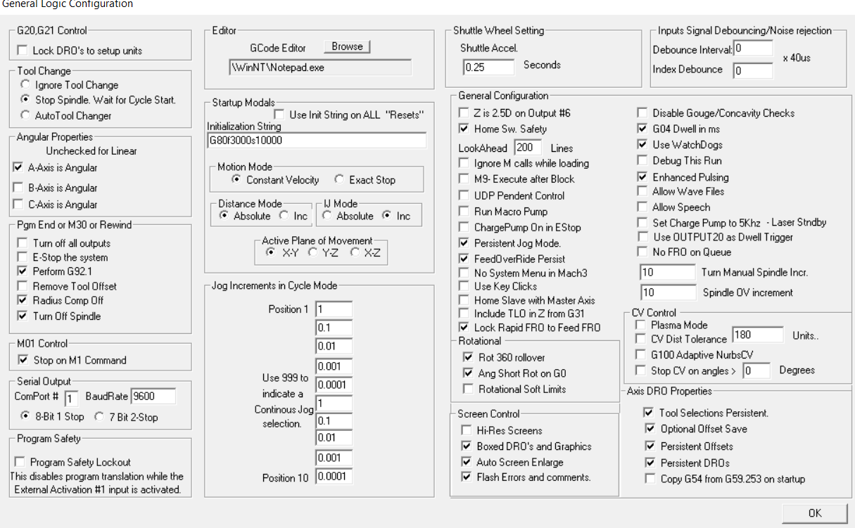

Здравствуйте.
Подскажите пожалуйста, есть mach3 с поворотной осью
mach3.png (5576 просмотров) <a class='original' href='./download/file.php?id=193546&mode=view' target=_blank>Загрузить оригинал (170.02 КБ)</a>
Галочки "шорт он G0" и "360 ролловер" стоят.
Наблюдаемое поведение при исходном состоянии X0 Y0 Z0 A0:
G0 A1
G0 A359
сделает градус по часовой и два против. Хорошо. Это то поведение которое не вызывает у меня изумления.
G1 A1
G1 A359
Сделает 359 градусов по часовой. < Не то чего я желаю, но это хотябы объяснимо
G1 A15
G1 A10
Полный оборот до 370 градусов. < Это чего вообще за поведение? Что за гоблины писали этот софт?

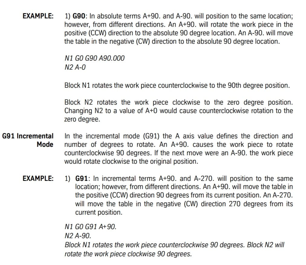

Re: Направление вращения поворотной оси в mach3
Добавлено: 19 мар 2021, 22:13
hmnijp
tsipa740 писал(а): ↑ Т.е. я понимаю что существует способ мышления при котором можно получить либо работающий кратчайшее перемещение `359 -> 1` либо кратчайшее перемещение `2 -> 1` но никак не оба сразу т.к. оба сразу это нелогично при таком способе мышления
Автоматические кратчайшие перемещения вообще должны работать только в быстрых перемещениях g0 - в ту сторону, где минимальный угол поворота. Там есть отдельная галка в настройках для этого.
В рабочих G1 вы должны сами указать в какую сторону крутить - через короткий путь или через длинный. Тут направление нужно ЯВНО указывать знаком "+" или "-". У вас в пп, как понимаю, этого нет.
photo_2021-03-19_20-23-41.jpg (5338 просмотров) <a class='original' href='./download/file.php?id=193641&mode=view' target=_blank>Загрузить оригинал (85.44 КБ)</a>
photo_2021-03-19_20-24-37.jpg (5338 просмотров) <a class='original' href='./download/file.php?id=193640&mode=view' target=_blank>Загрузить оригинал (94.63 КБ)</a>
tsipa740 писал(а): ↑17 мар 2021, 19:57 Ну был бы G0 я бы ещё понял....
сгенерирует вот такой код:
N135 G01 X0.0001 A4.6125 F3000.0
N146 Z47.5862 A1.4826
N147 Z47.458 A0.4779
N148 Z47.3432 A359.4737
N149 Z46.881 A356.0155
при выключенном 360 ролловер доедет до нуля как и ожидается, а потом поедет в 359 через другой край, это же G1.
При включённом 360 ролловер он на каждую поедет строчку будет делать полный оборот + ещё немного.
Это настолько нелепо что я сомневаюсь что я не делаю какой-то очевидной дикости....
Проблема в вашем коде - хотите вращать в обратном направлении, тогда в этом случае везде должен стоять знак минус
N146 Z47.5862 A-1.4826
N147 Z47.458 A-0.4779
N148 Z47.3432 A-359.4737
N149 Z46.881 A-356.0155
И всё будет работать правильно.
tsipa740 писал(а): ↑ обственно это я и спрашиваю - возможно ли для повермилла
Уверен, что возможно.
Но сам в пм не работаю, и с логикой его поста не особо знаком. Для примера, в постах autodesk HSM, которые знаю хорошо, можно как угодно, любой функцией описать поворотку.
Добавлено: 19 мар 2021, 23:38
tsipa740
hmnijp писал(а): ↑19 мар 2021, 22:13 photo_2021-03-19_20-23-41.jpg
Спасибо за картинки, они кое-что проясняют. В ПП ПМ если такая буква, я пробовал ставить самые разные варианты, но генерируемый код не меняется. Я на вкладке комманд может неправильно референшу Rotary Axis 1 и надо как-то особенно это делать через параметры?
274d.png (5329 просмотров) <a class='original' href='./download/file.php?id=193645&mode=view' target=_blank>Загрузить оригинал (144.22 КБ)</a>
Добавлено: 20 мар 2021, 00:04
tsipa740
Окей, я поменял параметр Angle styles на RS274D на вкладке opt file -> mult-axis и ролловер на вкладке параметра линейного мува на -360; +360
и сгенерированный код выглядит так как нужно.
У меня сейчас нет доступа до станка проверить, но визуально всё отлично.
@hmnijp
@Kachik
Большое спасибо за помощь, джентльмены. Я извиняюсь если местами вёл себя мудаковато, я борюсь с собой и своей мерзкой натурой.
Добавлено: 20 мар 2021, 00:20
hmnijp
tsipa740 писал(а): ↑ Окей, я поменял параметр Angle styles на RS274D на вкладке opt file -> mult-axis и ролловер на вкладке параметра линейного мува на -360; +360
Отлично, что нашлась настройка соответствующая..., но проверяйте аккуратно, тк кроме этого описания, всё равно есть отзывы что mach3 поглюкивает :hehehe:
Ещё вижу там строчку в настройках - sign output... может там варинаты разные ещё...
Добавлено: 20 мар 2021, 10:31
tsipa740
Нууу я добрался таки до станка и проверил и оно всеравно не работает.
На этот раз не работает `G1 A1 -> G1 A-0` - он едет через всю заготовку а не по кратчайшему пути
Добавлено: 20 мар 2021, 11:46
hmnijp
tsipa740 писал(а): ↑20 мар 2021, 10:31 Нууу я добрался таки до станка и проверил и оно всеравно не работает.
Ну что есть - то есть. это уже скорее косяк мача - не совсем логично работает, или -0 не понимает... :wik:
Если писать G1 A1 -> G1 A-0,0001, или G1 A1 -> G1 A-360(та же самая точка) то едет правильно...
попробуйте с лимитами поиграть в пп, или замену -0 на -360...
