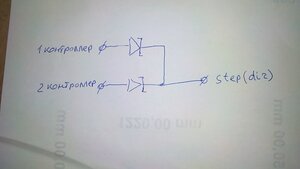

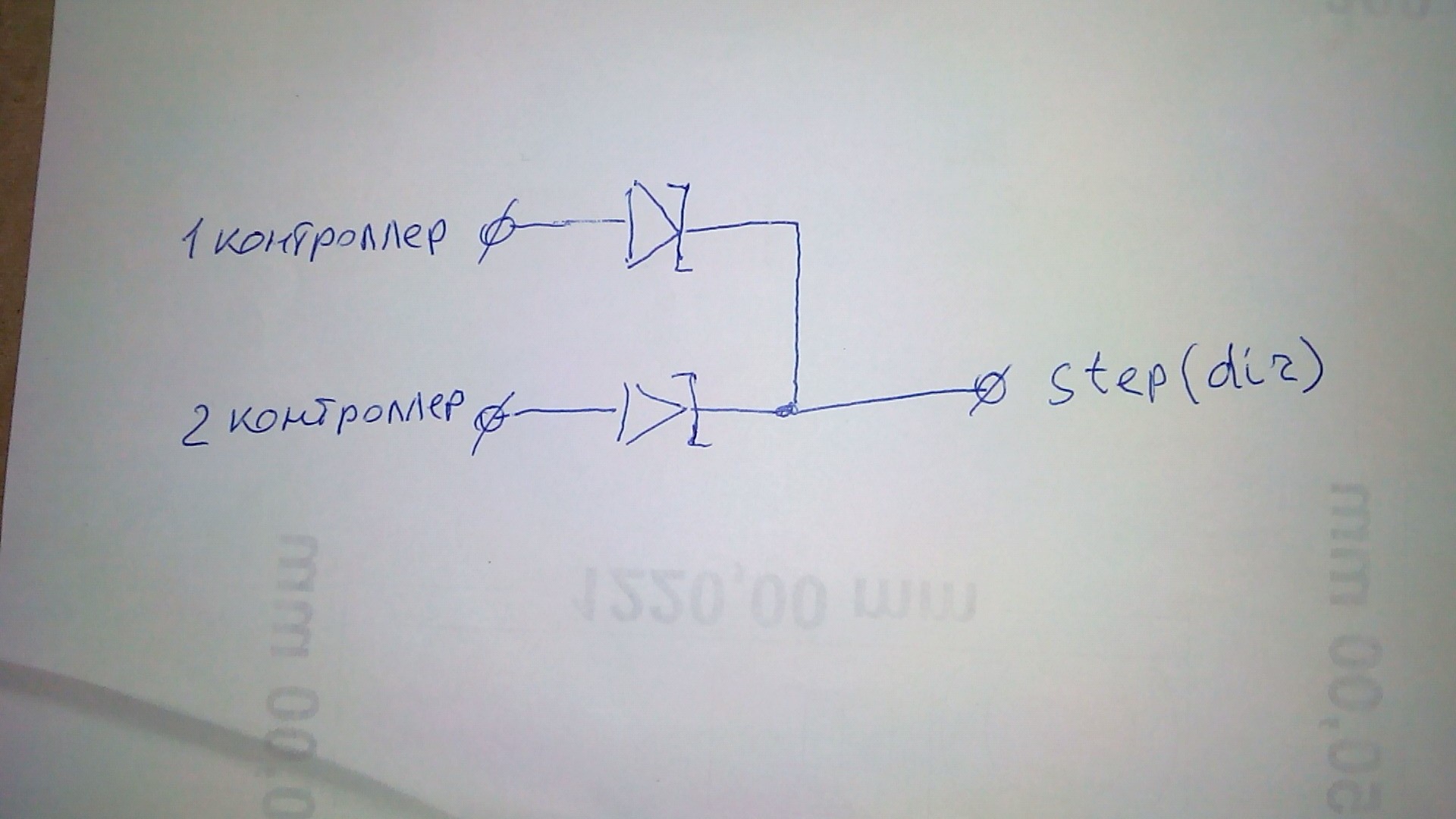

spryt
Сообщения: 90
Зарегистрирован: 21 май 2017, 20:02
Репутация: 89
Настоящее имя: Тимур
Re: один станок + ДВА КОНТРОЛЛЕРА
Сообщение spryt »
Такой вариант не подойдет? На диодах шоттки, с небольшим падением напряжения .

да дело в том что опторазвязка наверняка есть и в драйвере и в контроллере,а последние вариант впринцепе вроде нормальный нужно попробывать осцилографом СИГНАЛЫ ГЛЯНУТЬ диоды не будут вносить шумы или еще что нибудь может в нагрузку сопротивление поставить 1-2 ком? А ВОБШЕ ПРОСТО И ЗАЧЕТНО ПОЛУЧИТСЯ.

spryt писал(а): 17 мар 2021, 10:35 Такой вариант не подойдет? На диодах шоттки, с небольшим падением напряжения .
Так сложилось, что драйвера чаще управляются подачей "земли" на катод оптопары через ключи контроллера, а не наоборот. Тогда полярность диодов нужно поменять или совсем исключить. Но нужно смотреть конкретную схемотехнику.
Сообщения: 3776
spryt писал(а): Такой вариант не подойдет? На диодах шоттки, с небольшим падением напряжения .
Не пойдет, если на отключенном выходе будет подтяжка к питанию, то второй контроллер на ноль линию не посадит.
