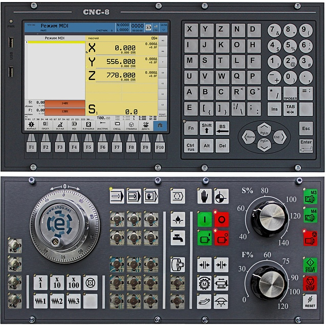

Мы - компания ООО ТД "Новые Электронные Технологии" (ОО ТД "НЭТ") являемся интегратором систем ЧПУ CNC Titanium. Наша продукция высокого качества, не уступающая импортным производителям. Все ЧПУ на русском языке.
Например, ЧПУ CNC -8 Titanium - компактная аналоговая система, для управления стандартными станками (до 4 осей), активно используется для модернизации устаревшего оборудования. Более подробная информация на сайте: http://www.chpu.net/chpu
Характеристика:
До 4 осей (±10В или с шаговым управлением (STEP/DIR))
8'' жидкокристаллический дисплей
Совместимость с предыдущими версиями ПО других производителей
Локальная сеть Wi-Fi (беспроводная сеть)
Операционная система LINUX
ПО TITANIUM®
Удобный интерфейс пользователя, выполнен на русском языке
Спектр технологических циклов – начиная от обработки любых токарных и фрезерных контуров
Загрузка программ и передача информации через USB/Ethernet
Возможность использования встроенных и выносных плат входов/выходов
Удаленное обслуживание (тех. поддержка, пуско-наладка и т.д.)

Когда уже RTCP подтянете?

Система команд чья используется?
Циклы есть?
При использовании 4, 5 осей при круговой интерполяции скорость изменяет под диаметр?

Yarrr писал(а): ↑04 сен 2021, 12:05 Когда уже RTCP подтянете?
Здравствуйте! Подскажите, что Вас не устраивает в текущем RTCP?

Kachik писал(а): ↑04 сен 2021, 12:21 Система команд чья используется?
Циклы есть?
Здравствуйте!
1) Система команд - Titanium, 2) циклы имеются, 3) Диаметр при расчете скоростей не учитывается.

С документацией ознакомился. Я вообще не увидел упоминания RTCP в документации. Подскажите пожалуйста какой командой включается RTCP ?
По системе команд меня интересовало - от какого станка можно использовать готовый постпроцессор на вашей стойке?

Я как то делал станки с системой ЧПУ Titanium, ЧПУ удобное. Постпроцессор для трех осей использовал от Mach3 .. в ЧПУ используется Fanuc совместимый gcode, можно на сайте у них манул посмотреть https://www.chpu.net/sites/default/file ... nual_0.pdf

Kachik писал(а): ↑ По системе команд
Вероятно это можно назвать списком поддерживаемых G-кодов. ;)
stepmotor писал(а): ↑ Постпроцессор для трех осей использовал от Mach3
В нём не поддерживается часть кодов из данной системы. Такая довольно большая. :wtf:

Об этом и речь. Думаю производитель в курсе, какими постпроцессорами пользуются клиенты... Мне нужна стойка на 5 осей (3 + 2). и по RTCP бы по подробнее в этом ключе...

Kachik писал(а): ↑ Мне нужна стойка на 5 осей (3 + 2).
С виду-то похоже, что она может...но минимальная цена настораживает...

Дельта только со своми приводами работает по dmcnet
Re: Продам ЧПУ CNC-8 Titanium
НЭТ писал(а): ↑ Операционная система LINUX
ПО TITANIUM®
это типа внутри комп с установленной Linux Debian/Ubuntu или другой и вместо linuxCNC установлен Titaniun?

Я у вас спршивал, буквально недавно по поводу трансформации осей. Ответа был что нет такого..

Yarrr писал(а): ↑ Я у вас спршивал, буквально недавно по поводу трансформации осей. Ответа был что нет такого..
Это как у pumоtiх - CAN вроде есть аппаратно, но программно не работает.

Kachik писал(а): ↑21 сен 2021, 17:55 С документацией ознакомился. Я вообще не увидел упоминания RTCP в документации. Подскажите пожалуйста какой командой включается RTCP ?
Что Вы понимаете под RTCP? Если под этим подразумеваете модуль реального времени, то он включен по умолчанию и пользователю для настройки доступен только время такта.
Если Вы понимаете под RTCP слежение за кончиком инструмента, то это доп. опция, которую возможно реализовать через PLC, но стабильность работы будет очень сильно зависима от качества приводов.
Список CAM-систем, совместимых с ЧПУ TITANIUM®:
MasterCAM (http://mastercam-russia.ru/),
ArtCAM (http://www.artcam.com/ru/),
Pro/ENGENEER (http://ru.ptc.com/product/creo/proengineer),
Delcam (http://www.delcam.ru/ru/),
PowerMILL (http://www.delcam.com/software/powermill/),
NX 9 (http://www.plm.automation.siemens.com/r ... ndex.shtml),
SprutCAM (http://www.sprut.ru/products-and-soluti ... /sprutcam/),
Гемма3D (http://www.gemma.ru/).
При генерации G-кодов, в качестве постпроцессора необходимо выбрать FANUC.
Для корректного исполнения программы на станке, необходимо предварительно настроить параметры геометрии станка в CAM-системе (расположение и имена осей, их направление и т.п.).

В основе ЧПУ Titanium находится операционная система Debian. На которую установлен программный продукт собственной разработки.
НЭТ писал(а): ↑ Что Вы понимаете под RTCP?
RTCP = Rotation tool center point (RTCP)
Гугл в помощь - RTCP cnc.

Это ворованный FMS-3000, загляните на сайт модмаш-софт для уточнения)))это кем нужно быть, чтоб у своих воровать?)
