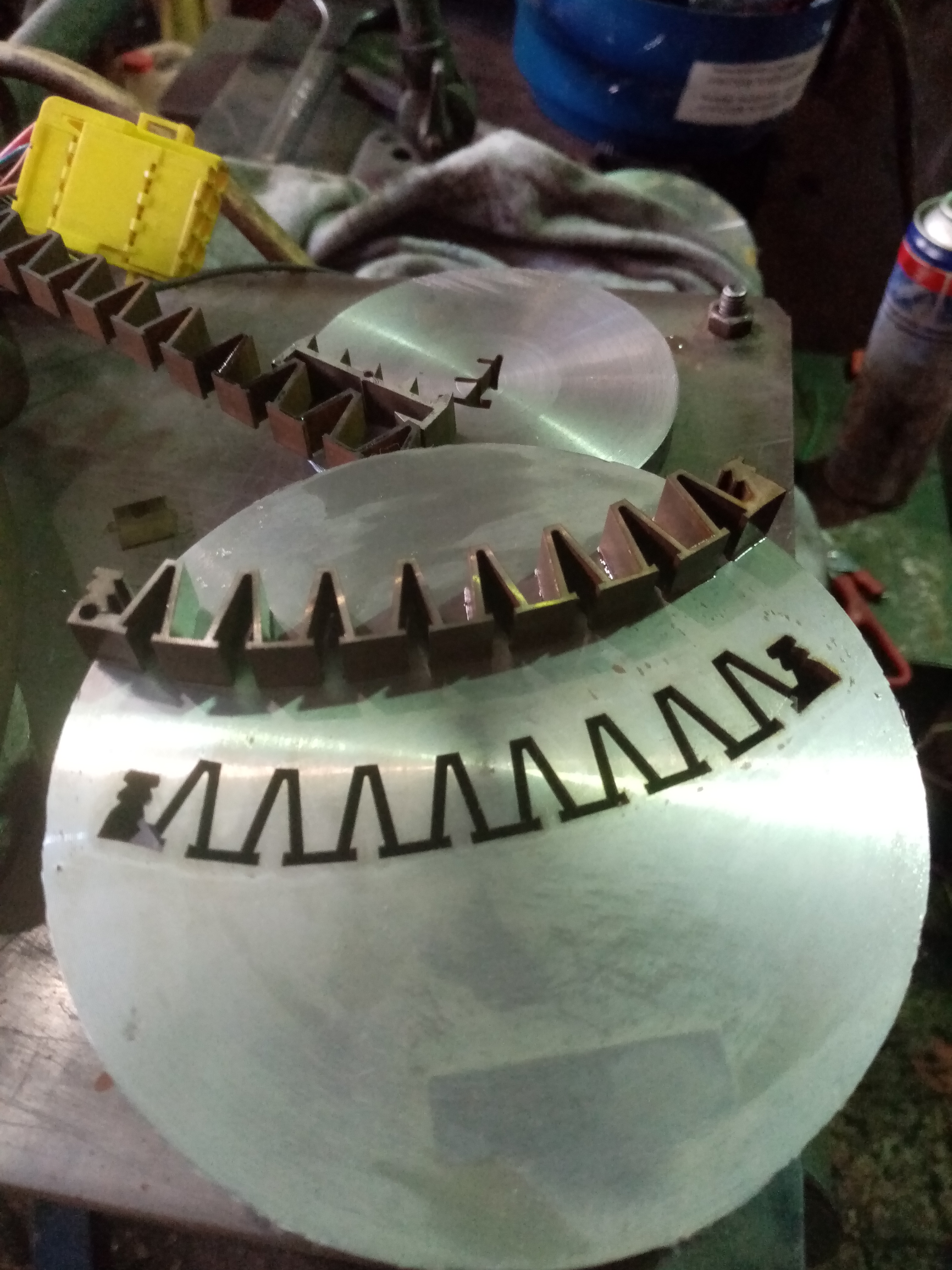

Станок электроэрозионный латунный поливной 5 осевой.

Что получилось:

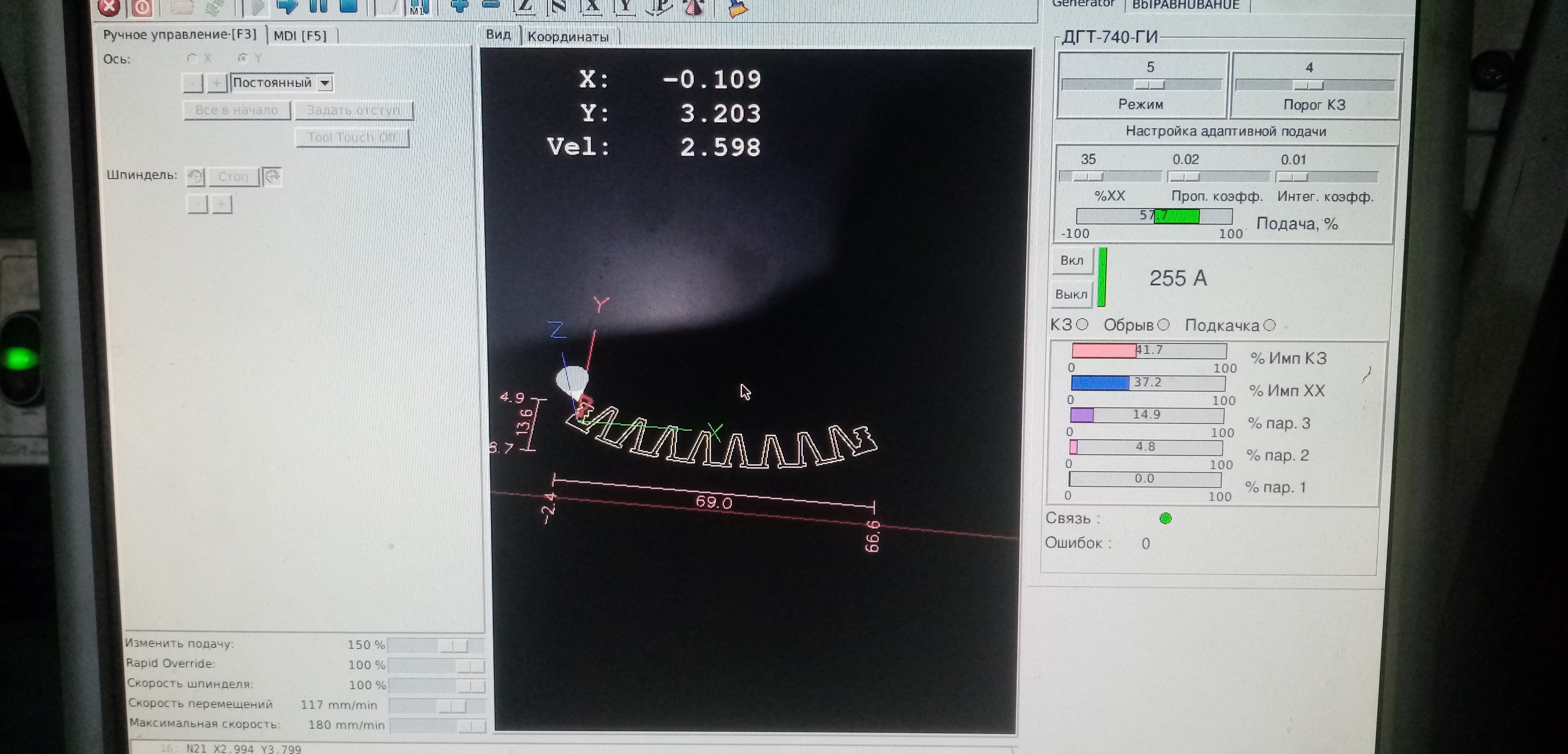

На данный момент, написали надстройку для линукса для управления генератором, освоили адаптивную подачу по МЭП ,движение по траектории назад и разобрались с поиском детали касанием проволокой.
поставил вместо 2 ШД5 китайские шд :hehehe: и станок начал ездить по 2 координатам, управление с линукса по ЛПТ

Необходимо визуализировать наклонную проволоку. в линукс есть профиль FOAM, его надо включить и разобраться как применить.

Urec писал(а): освоили адаптивную подачу по МЭП ,движение по траектории назад и разобрались с поиском детали касанием проволокой.
в познавательный целях можно посмотреть на ваши хел и ини файлы ( если это не секрет )
