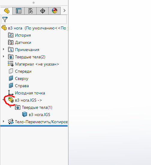

Для лазерного трубореза сохраняем igs ? но если в детали труба была не параллельна оси лазер не видит, нужно элемент выравнивать по осям.
Делаю через Переместить/копировать
И в некоторых деталях можно через ограничения сделать сопряжение с поверхностью, а в некоторых упорно нет.
Выравнивание работает когда на иконке тела черные стрелочки.
Возможно это как то связано с параметрами экспорта

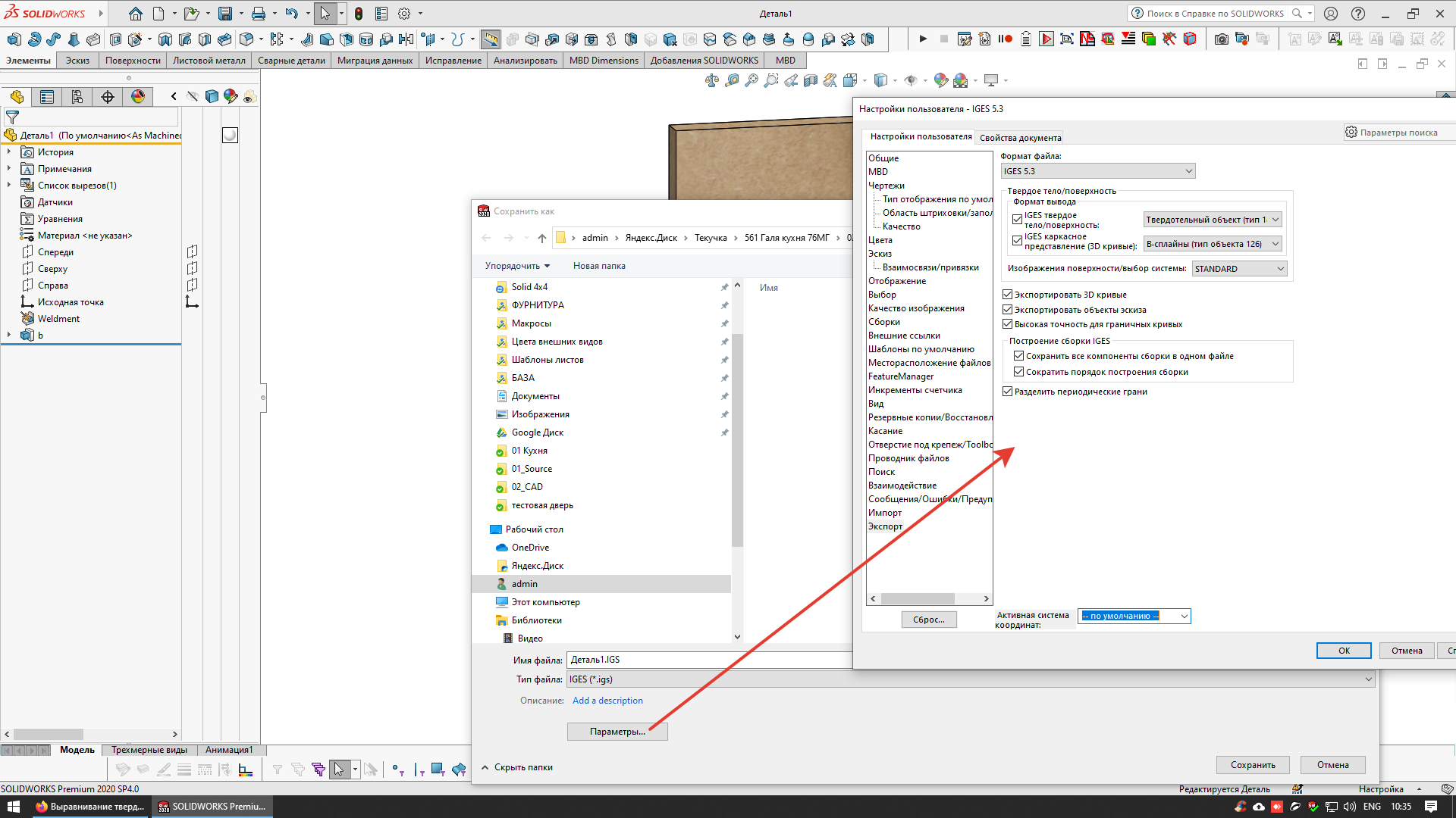

А посмотрите при экспорте детали вот в этих настройках.
