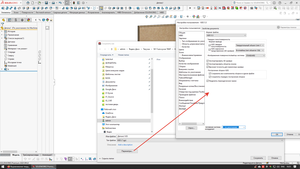

Для лазерного трубореза сохраняем igs ? но если в детали труба была не параллельна оси лазер не видит, нужно элемент выравнивать по осям.
Делаю через Переместить/копировать
И в некоторых деталях можно через ограничения сделать сопряжение с поверхностью, а в некоторых упорно нет.
Выравнивание работает когда на иконке тела черные стрелочки.
Возможно это как то связано с параметрами экспорта
Screenshot_1.png (6354 просмотра) <a class='original' href='./download/file.php?id=192920&sid=9c3ba3b71cb18efb0ab250a7bfe04cb3&mode=view' target=_blank>Загрузить оригинал (26.2 КБ)</a>

А посмотрите при экспорте детали вот в этих настройках.
2021-04-24_10-35-27.png (6214 просмотров) <a class='original' href='./download/file.php?id=194981&sid=9c3ba3b71cb18efb0ab250a7bfe04cb3&mode=view' target=_blank>Загрузить оригинал (229.88 КБ)</a>
