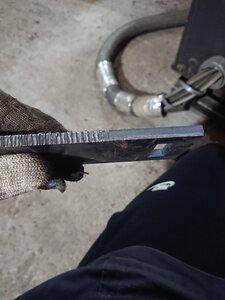

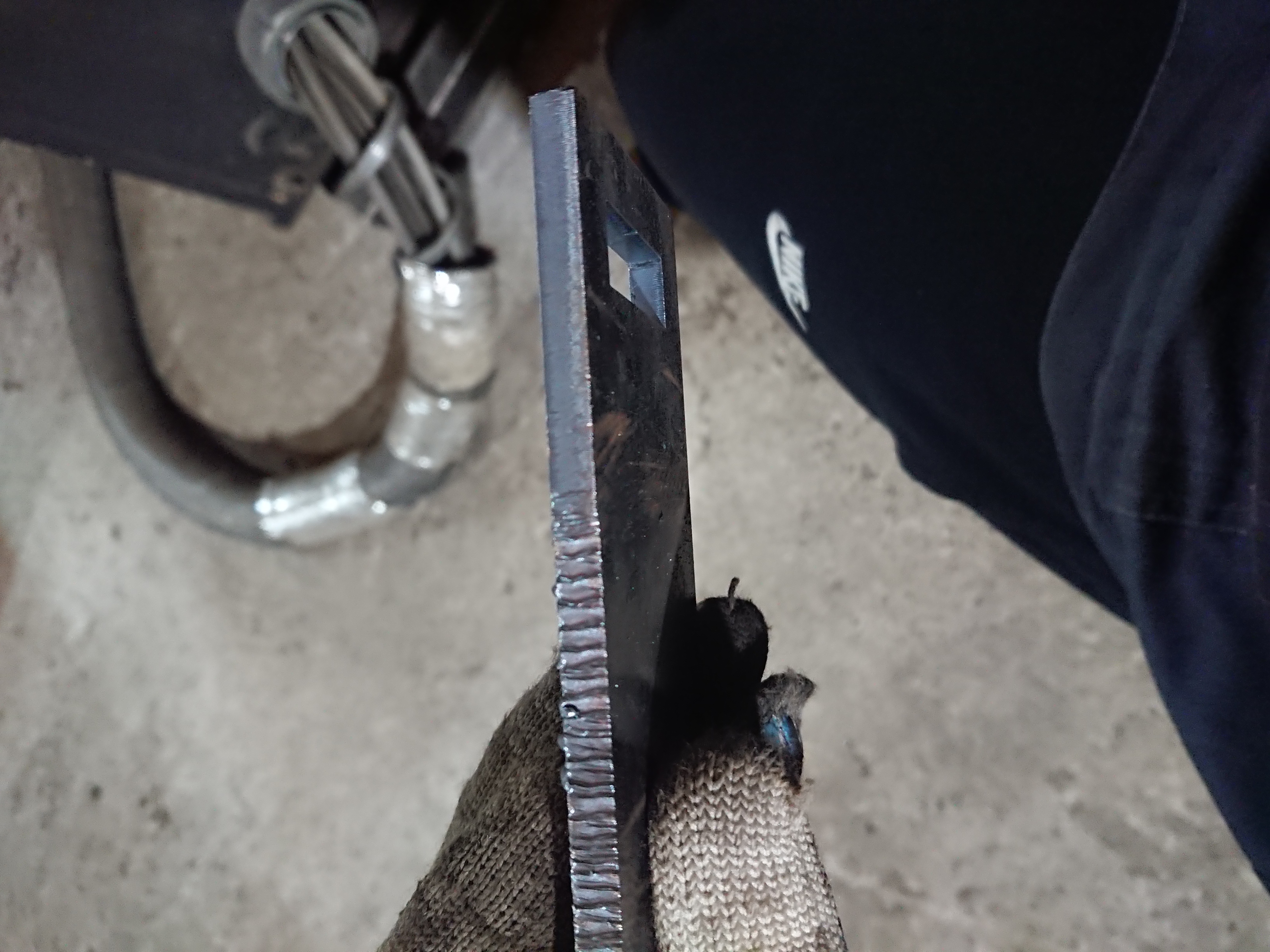

Приветствую. После простоя около 1.5 лет запустил станок Amada fo3015. Выполнил юстировку, чистку зеркал и линз. Но станок качественно режет только при скоростях в 2 раза меньше от стандартных режимов резки. Раньше такого не было, на этом станке работал только я один. На стандартных режимах резки хорошо режет около 50 мм, после как плазмой. Что можно сделать, чтобы повысить скорость и качество резки? Может ли лазерная смесь влиять на это? Смесь старая, была подключена все это время к станку.
Пример резки 6мм листа (3496 просмотров) <a class='original' href='./download/file.php?id=192726&mode=view' target=_blank>Загрузить оригинал (3.41 МБ)</a>

там же волоконник должен быть?
