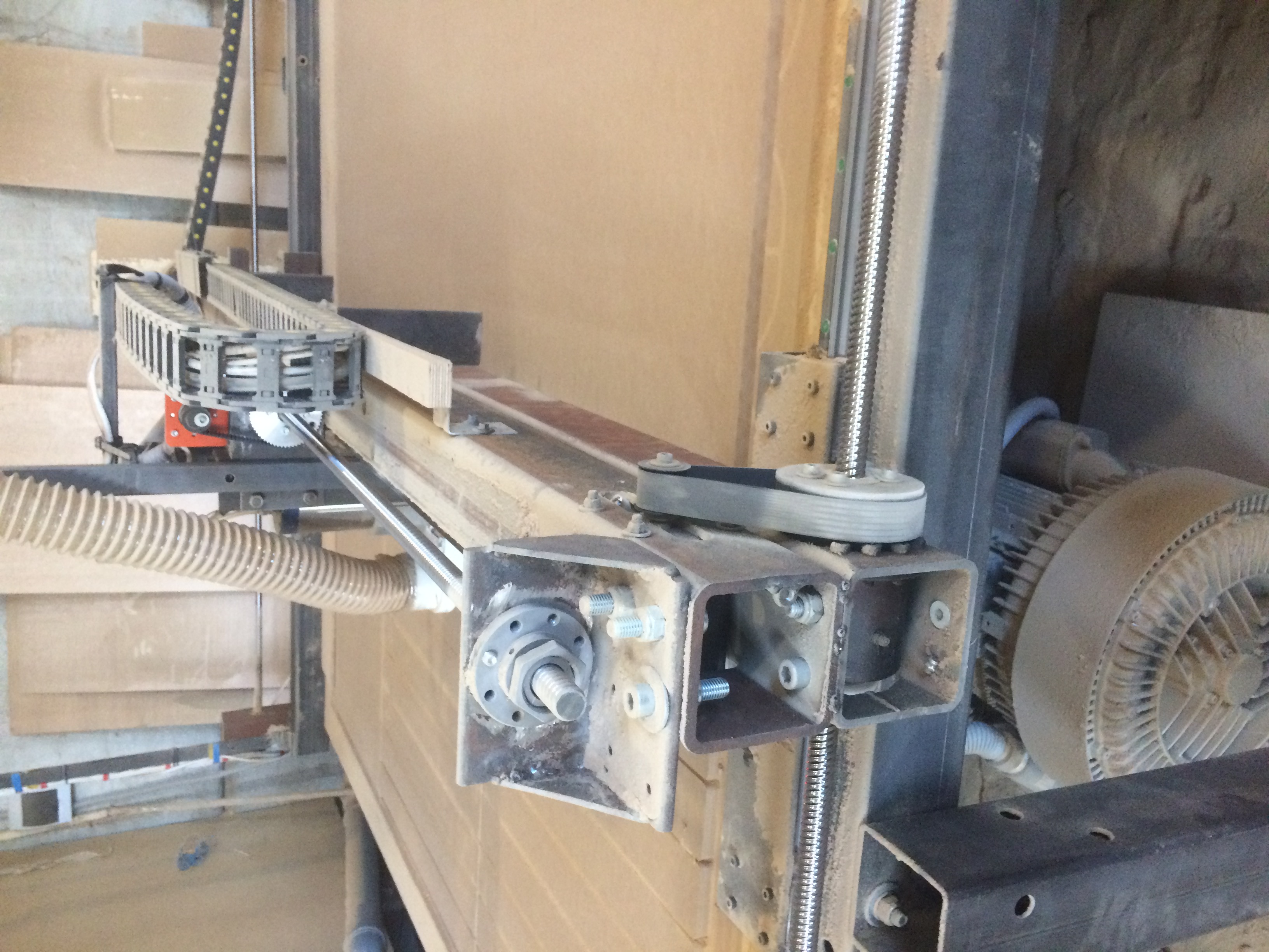

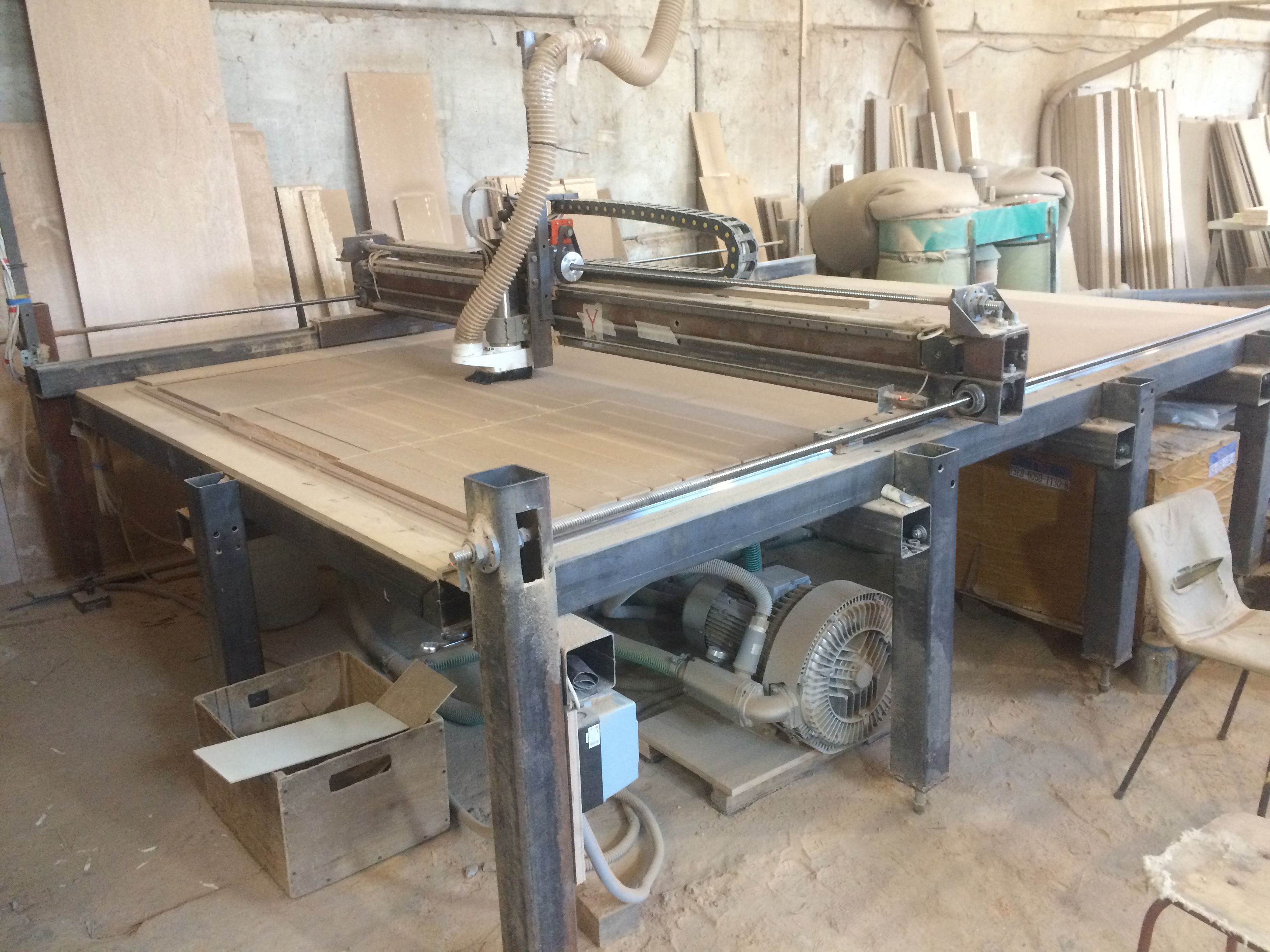

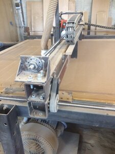

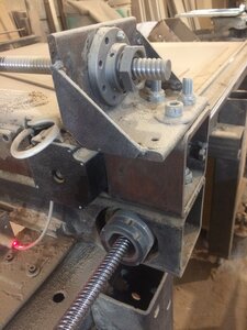

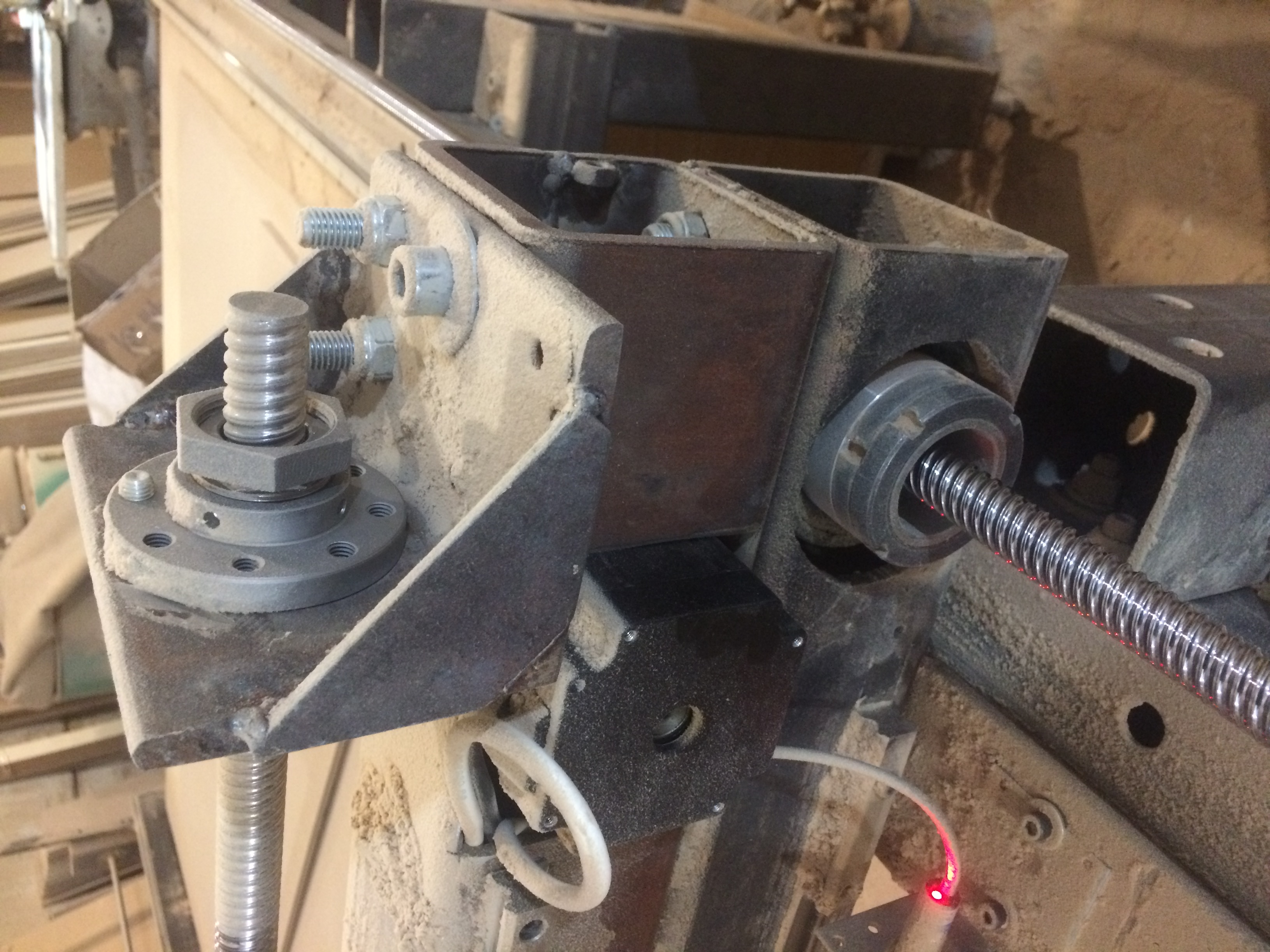

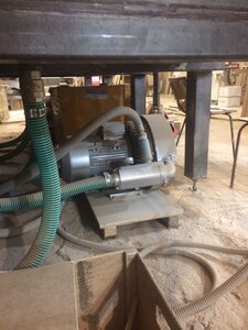

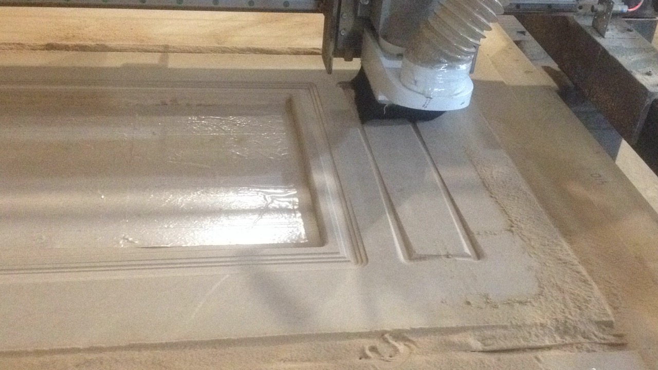

фрезерный портальный "из говна и палок" для МДФ фасадов под ламинацию
вакуумный стол на все рабочее поле
станина сборная (на болтах) из металлического профиля 80х80х3, портал 80х80х6 2 трубы
ось Z профильные рельсы 15, швп 1605 на опорах, прямой привод через муфту ШД57 без концевиков
ось Y профильные рельсы 20, швп 2010 с подвижной гайкой, редукция 3:1 через зубчатый ремень ШД86 концевик home
ось X профильные рельсы 20, пара швп 2020 с подвижными гайками, редукция 3:1 через зубчатый ремень пара ШД157 концевик home
шпиндель GDZ80 3квт водянка.
Рабочее поле:
2240(Y) x 3070(X) x 46(Z)
Обрабатываемые материалы:
по МДФ (фанера, пластик, пенопласт)

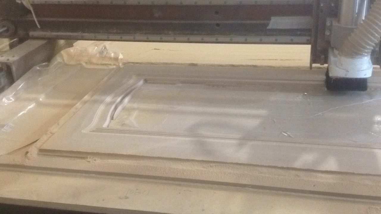

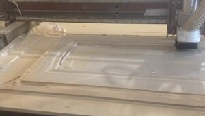

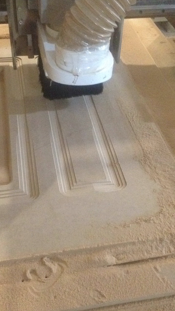

Что плучилось:
все, кроме того, что не получилось
Что не получилось:
не получилось сделать выравнивание портала ШД.
недостаточна жесткость "плиты" (язык не поворачивается называть ее так) оси Z (скоро переделаю на взрослую).
тк я всю жизнь токарь, а не фрезеровщик, настроил оси "по токарному" (все оси в металле работают в "-"), никакой разницы, но со стороны может показаться странным, может в будущем переделаю, хотя лениво (нужно будет все программы переделывать), единственный минус от этого- мач3 на своем экранчике рисует все вверх ногами.
еще скоро будет автосмена и датчик Z с пружинкой (сейчас жесткая таблетка, не устраивает долгое выполнение auto tool zero (подачу приходится ставить не больше 100мм/мин, чтобы не поломать фрезу))
потом буду экспериментировать с заменой ШД на сервы для увеличения скорости передвижения, тк добиться стабильной работы на скорости более 2000мм/мин не удалось. Как рабочая подача устраивает, МДФ 16 фрезой Ф6 режет за один проход без проблем, а вот ускоренные перемещения как-то уныло смотрятся равными рабочей подаче.
добавлю что расчетная скорость подачи была 3м/мин= (ШДмах 1000об/мин * редукция 3:1 * шаг винта минимальный по 2м осям (Z работает только на подъем-опускание) 10мм), те можно простить 30% на кривую сборку и потери тока (провода от драйвера до ШД около 10м), можно сказать уложился в теоретические значения.

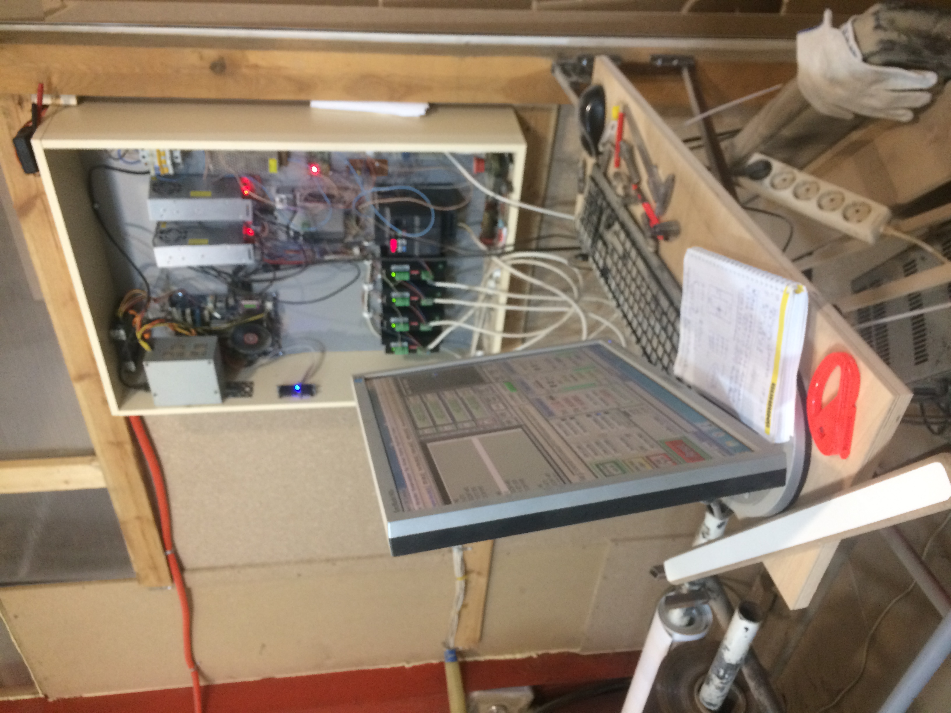

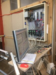

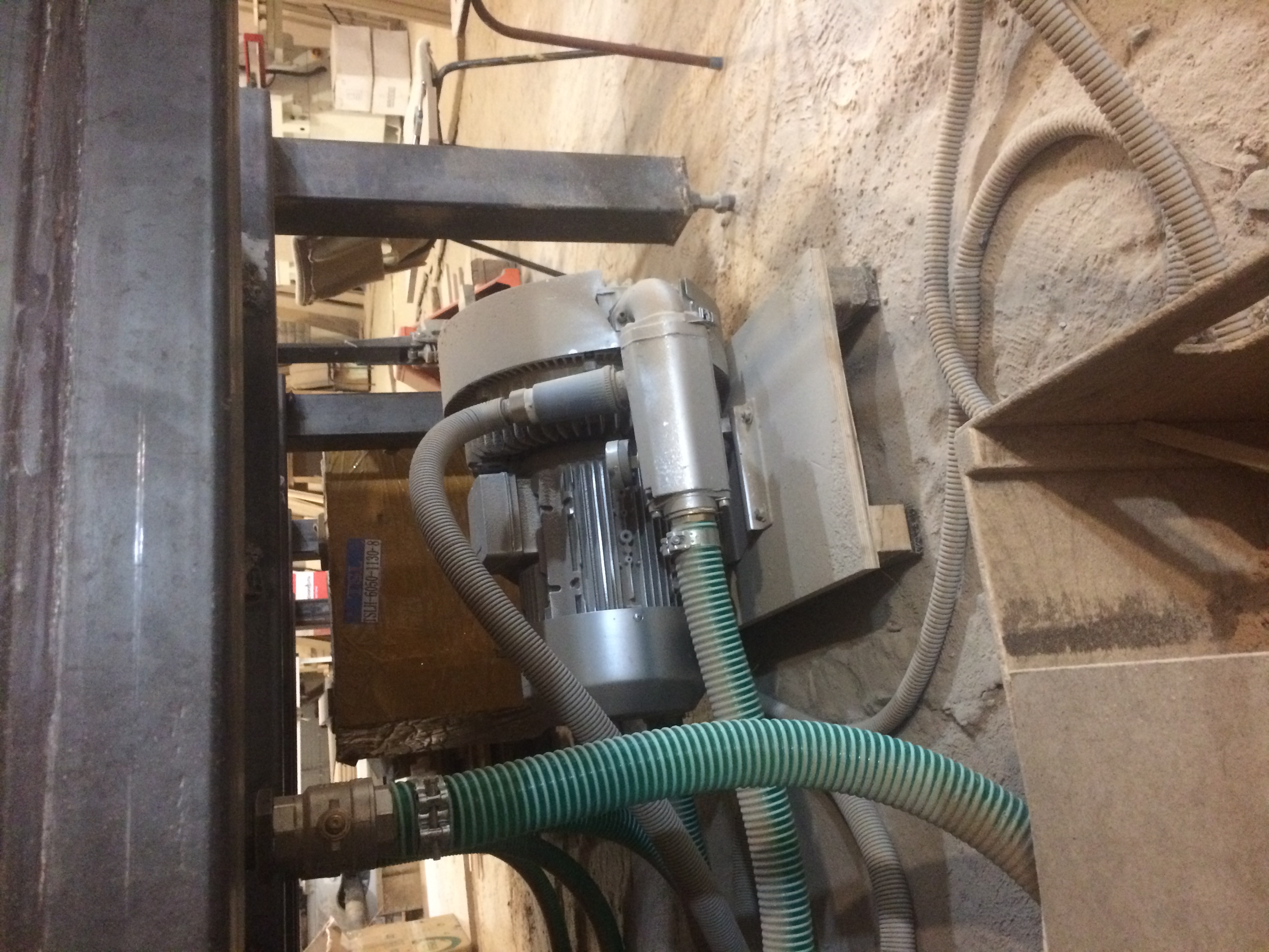

вопрос: при включении вакуумного станка (нагреватель около 20квт) идет наводка мач3, которая на долю секунды отключается, приводы после этого отрабатывают последнюю команду до мех упора (те едут по заданному направлению, с заданной подачей, наплевав на конечную координату)
автоматы и силовые провода на станки раздельные, но в итоге все подключено на один вводной автомат.
кто сталкивался с таким? как боролись?
пока загрузку станков можно чередовать, но уже очень не удобно, приходится растягивать рабочий день.

Подозреваю что это не наводка, а просадка напряжения.

nevkon писал(а): Подозреваю что это не наводка, а просадка напряжения.
Итого: фото вольтметра в студию!
Заодно: сечение проводов, ограничения по току на входе.
У меня проблема похожая, но в меньшем масштабе: включение инфракрасного нагревателя 1квт вызывает просадку оборотов пылесоса 2квт.
На входе 4*10 алюм, разводка от автоматов 4мм медь, станок и компьютер падения "не видят".
Может индуктивная нагрузка что-то специфическое создаёт - но нужен специалист по электрике.

может быть и просадка, мощность нагревателей ощутимая и включаются они одновременно, но комп полностью не выключается, видимых изменений вообще нет, мач3 тоже не выдает никаких ошибок (их там и нет).
Попробовать ИБП на питание компа поставить, может даст результат... буду пробовать. уже приобрел SVEN 500 PRO+ по результату отпишу.

нужен хороший аналоговый прибор- такого нет, а мультитестером много не навоюешь в данном случае.
цех расположен на территории одного из заводов, мощности электроэнергии здесь хватает (соседи чугун льют)
Alex_kh писал(а): 16 фев 2021, 11:46 Заодно: сечение проводов, ограничения по току на входе.
автомат и провода вечером гляну (не помню, год назад все делалось)

Погуглил тип нагрузки от Тэнов, вроде резистивная, а не индуктивная, на мастеграде нашёл даже срачик по этому поводу, но вот Облэнерго почему-то в договоре просит указывать процент резистивных нагревателей в общей мощности.
Непонятно короче.
П.с. будешь на чипмейкере вопрошать - кинь ссылку.
Но в любом случае: сначала контакты, потом сечения, и только потом наводки, земля и прочее (со слов электрика с 50 стажем).
Кстати! Земля и ноль соответвуют ПУЭ?

Вчера установил стационарный комп (раньше был ноут), пришлось перебрать все в шкафу.
После переборки все как после взрыва на макаронной фабрике, но проблема частично ушла - комп не реагирует на включение нагревателей, а вот экран, его пришлось воткнуть в розетку рядом с общим автоматом, начал отключаться на секунду-две.

Кстати, а все нагреватели одновременно включаются? Есть возможность сделать включение по частям или в идеале "плавный пуск"? Там вот ссылка на проблему от электрокотла

в принципе, меня устраивает, что теперь отключается только экран. можно сказать что проблема решена, спасибо.

Там внутри ссылка на отделённую тему, с идеей о том, что тэн это конечно идеальная нагрузка, но в "пограничных условиях" считать надо.
То есть если у тебя провода, контакты, автоматы на нагреватели без запаса, то пусковые токи могут быть заметны

Там скорее сечения проводов " курить" надо
