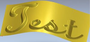

Вообще в арткаме реально делать чтоб текст облегал рельеф?
К примеру так, но это фотошоп + арткам.

Re: Поднять рельеф.
Добавлено: 15 фев 2021, 14:33
radlif писал(а): ↑14 фев 2021, 18:06 Вообще в арткаме реально делать чтоб текст облегал рельеф?
Можно.
Можно наложить элемены через добавление к существующему рельефу.
Можно и векторы спроецировать на рельеф, если потребуется в дальнейшем по этим векторам обрабатывать, а не просто на картинку в 3d посмотреть.
Но в обоих случаях это будет вертикальная проекция, а не перпендикулярная кривой плоскости рельефа.
