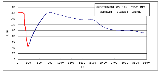

Собираюсь делать один станок, шаговые уже есть, нужно заказать зубчатые шкивы
Соответственно можно заказать бОльшего диаметра и крутить их с меньшей скоростью, а можно заказать меньшего диаметра и крутить с бОльшей скоростью...
Хочется добиться от шаговых большей производительности, и наверное к этому нужнос тремиться...

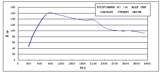

Тут на форуме наткнулся через гугл на темку, где тоже обсуждали графики момент/обороты
Смотрю графики, и насколько понимаю, хоть самый большой момент и на ≈900 оборотах, но он с ростом оборотов падает "меньше роста оборотов"
Т.е. повышая обороты, но ставя бОльшее передаточное отношение всё равно будем получать выигрышь в производительности?
Вобщем сориентируйте по этим вопросам:
1)Или может вообще ненужно почему-то гнаться именно за этой "большей производительностью"? Если да то почему? Какие косяки в этой логике, какие проблемы вылазят если так подбор оборотов/передаточных делать?
2)Графики момент/обороты у всех шагов +- одинаковые, на основе одинакового принципа работы и конструкции, или могут отличаться сильно и нужно стараться найти именно графики моих движков?
3)Нужно помнить о этом "резонансе" и осуществлять подбор оборотов/передаточных в станке так, чтобы режимы работы никогда на него не попадали?
