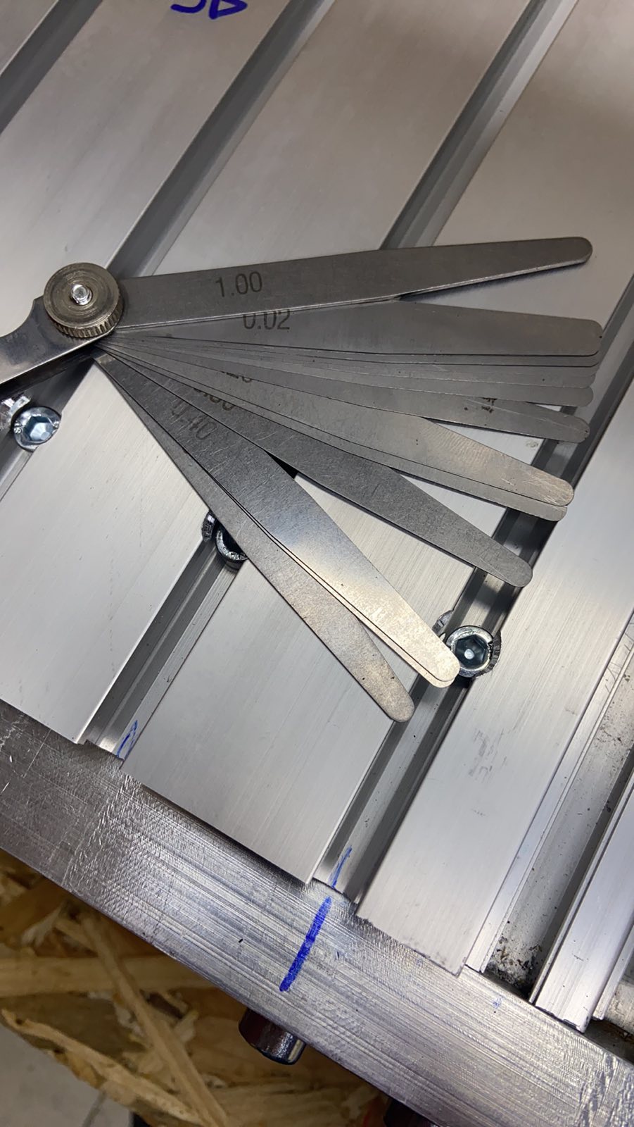

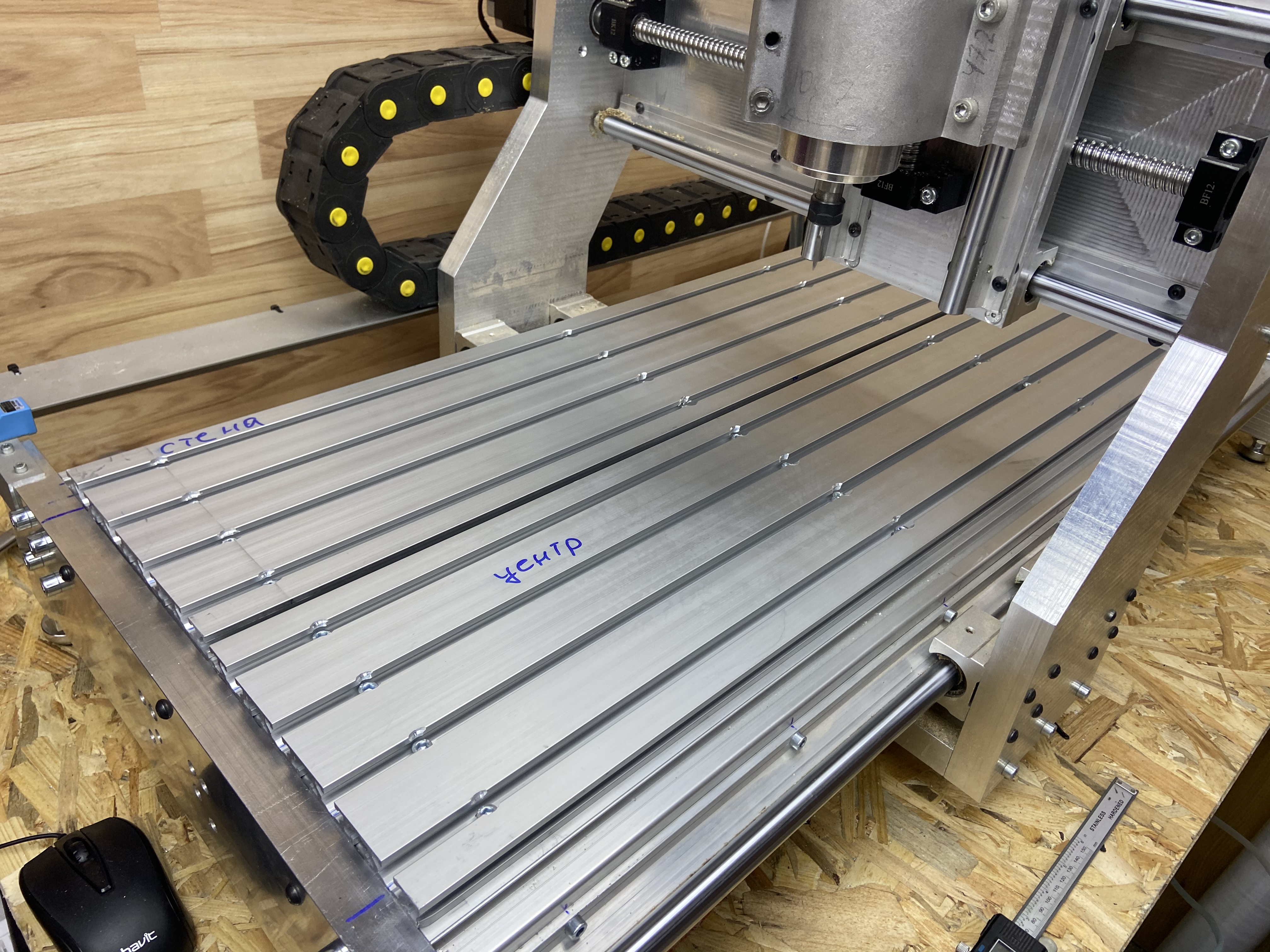

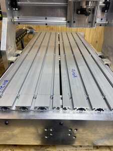

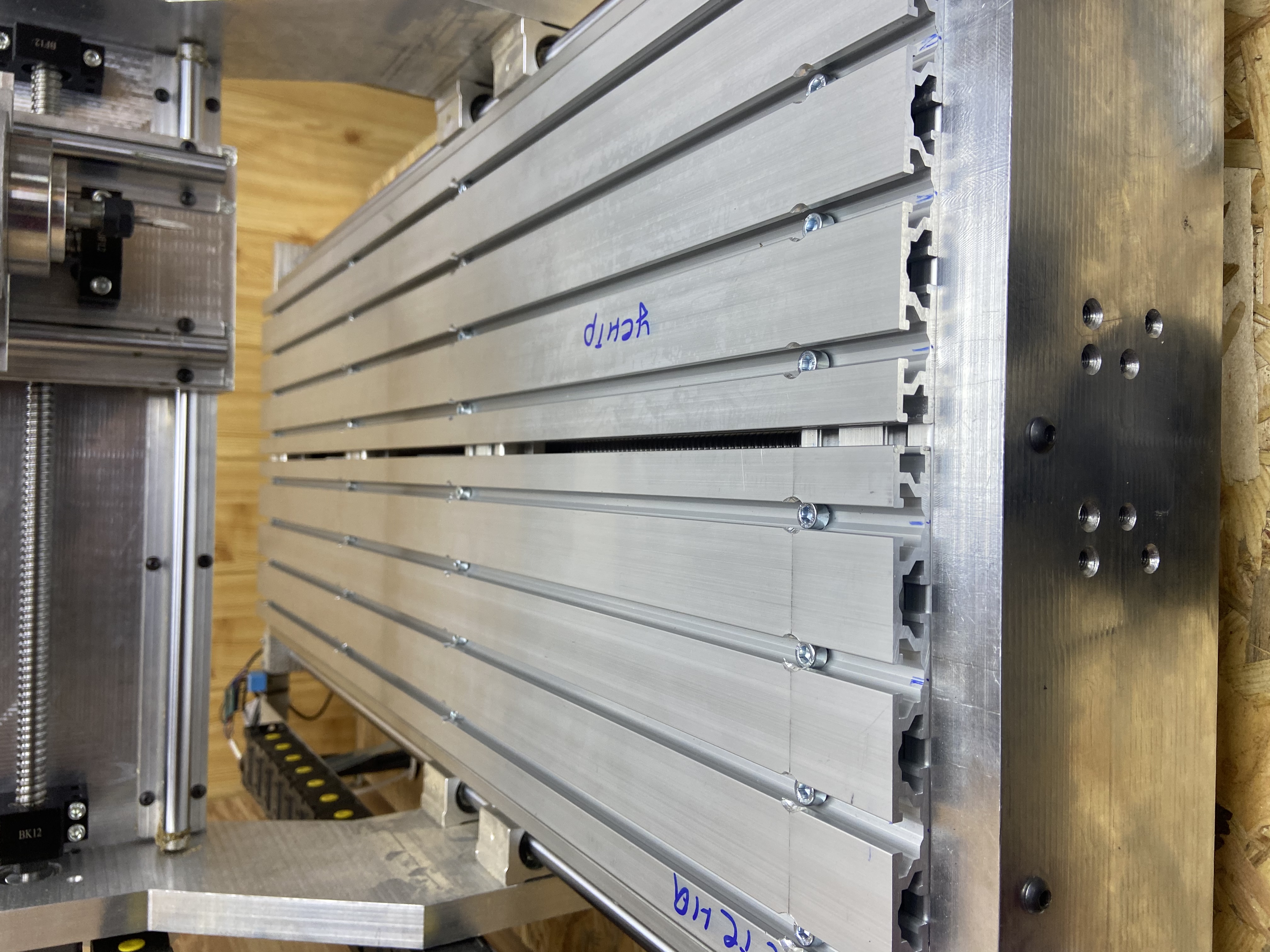

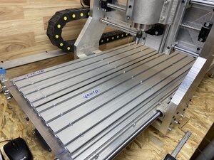

Заканчиваю своего мини монстра
На днях получил столовый профиль, 2 планки 180*15
Все разметил, закрепил на раме
Индикатора нету пока, завтра только заберу, но покатал по осям станок и выяснил
По Х в длину перепад в пределах 0,15 мм, по У в пределах 0,23
Замеры проводил щупами....
вопрос - это не сильно хорошо?
Из ситуации думаю выйти:
1. Под профиль плиту люминия, и выровнять как жертвенный стол. Сверху профиль
2. Выровнять профиль по столу: либо фрезеровкой, скажем снять 0,5-0,7 мм, либо играться фольгой -что крайне трудно.
Если все таки фрезой снять с профиля - какую взять фрезу?
Upd: перемерял профиль штангелем- разбег в толщине местами от 14,95 до 15,05
Соответсвенно надо наверное просто фрезеровать профиль.

Вы плохими болтами профиль прикрутили, ищите впотай шляпки, иначе сбоку в профиль не заведете крепеж для деталей, будут мешать шляпки. И щель оставили посредине стола, чтоб весь мусор прям на винт летел? ;)

Ослабить винты направляющих и кареток, подвигать.
За счет зазора отверстий можно выбрать до 0.2-0.4мм
Как выведешь до меньше десятки, тогда уже и пропылить стол можно. Фрезу лучше типа сковородки, чтоб покрасивее было.

Mamont писал(а): 01 фев 2021, 18:37 Ослабить винты направляющих и кареток, подвигать.
Как вариант... не подумал
Завтра попробую
Спс
Фреза сковородки- у меня есть 30 мм, брал для выравнивания жертвенного стола.... но она вроде по дереву
Есть 8 мм однозаходная
