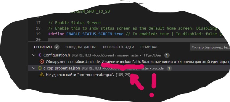

3d принтер из 20/20 уголка куб 450/450/500, релсы 350/350, линейные направляющие 400, шпилька т8 2мм, рабочая зона xy 310мм/310мм/z315мм CoreXY движки xy 1.7а z 1.5а
плата Marlin 2.0 for плата BIGTREETECH SKR PRO V1.1 плата управления 32 бит+ TMC2208 V2.0 + TFT35 V2.0 , БП + 12V 10A
плату skr1.1 настроил как мне надо и откомпилировал прошивку все отлично.
------- TFT35 V2.0 не могу откомпилировать ?????????? скачиваю с официального сайта bigtreetech/BIGTREETECH-TouchScreenFirmware
в визуал студио pio, на фотках из vscod c1 по 8 видно ошибки подскажите в чем проблема, не проходит компиляция ?
Не удалось разрешить конфигурацию с compilerPath: "arm-none-eabi-gcc"
"message": "Не удается найти \"arm-none-eabi-gcc\".",
даже не меняя настройки прошивки в ''vs cod'' после открытия ''configuration.h" сразу ну или после загрузки ''platformio'' показывает эти ошибки

X-Ray
Андрей 17 писал(а): ↑ arm-none-eabi-gcc
Ругается на отсутствие компилятора. Поставь с ланчпада и добавь путь в переменные среды окружения.
https://launchpad.net/gcc-arm-embedded

uralpt
простой путь - это прошиться с карты памяти.
Если компилировать самому, то насколько вижу, основная ругань по поводу отсутствия библиотек. Для начала нужно указать к ним путь.

kentawrik
Перенеси всё в папку без букв отличных от латиницы.
ну т.е. чтобы были только аглицкие буквы в пути...

Ikbarinov
1. Btt V. 2 требует установки загрузчика. Мануал в папке бутлоадер на гитхабе btt
2. Проект в папку с коротким именем в корень на английском
3. Platformio обновить из vs
После пишите что покажет дальше помогу

Андрей 17
После установки расширений container и Docker компиляции пошли как по маслу.
Но с дисплеем btt tft35 v2 танци с бубнами не закончились при перепрошивке экрана меняются только значки прошивка не меняется дата старая остаётся и функционал не меняется. Вычитал на git hub чтонужно через программатор прошить бутлоадер с этим экраном много у кого проблемы типо на заводе забыли установить bootloader или брак, я себе на алиэкспрес заказал рограматор daplink для stm процесоров
